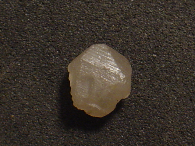

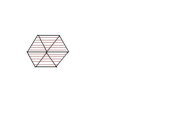

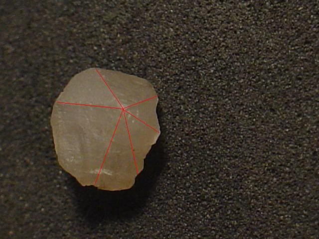

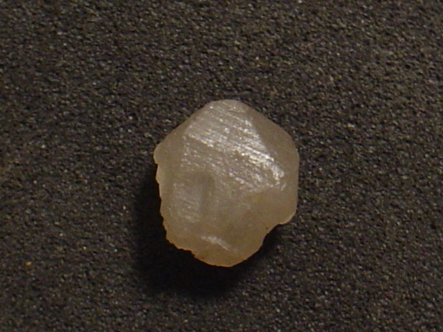

Considérez la figure comme une vue du dessus, forme hexagonale pyramidale.
Les cristaux ne sont pas toujours parfaitement hexagonaux, mais il y a souvent
ces stries parallèles (en rouge), stries ou lignes de croissance, clivage (possible observé sur certains cristaux, clivés dans le sens des stries) ?...
qui traversent le cristal ( vue du dessus)
Généralement on observe des stries sur certaines faces du quartz, mais dans cet exemple les stries ont une autre orientation, comme 'parallèle au prisme', est ce possible pour du quartz ?
Désolé si je m'exprime mal... en espérant que le dessin sera plus clair.
A+
Invité akwaba
Salut Phénacite
Aucune idée ...j'ai aussi remarqué que plusieurs cristaux sont 'clivés' ou cassés ? dans le sens des lignes,
comme un clivage prismatique ?
pour la dureté et autres tests pas encore réalisés.
Beryl dans cette couleur possible ?
Pas un béryl, l'axe d'ordre 6 est absent, c'est incompatible avec un système hexagonal. Idem pour le quartz il y aurait un axe trois. Cette situation est possible dans les systèmes monoclinique et orthorhombique avec la présence d'axe d'ordre 2. Il faudrait faire un test de dureté si ce n'est pas trop petit. Cela dit, ces traits pourraient très bien être des marques de croissance du fait d'un contact avec un cristal étranger... donc conclure aussi radicalement n'est pas rigoureux. Regarde avec attention la symétrie dans le cristal et surtout essaie de voir si les stries ont une orientation quelconques ou si elles sont au contraire placées d'une façon particulière.
et puis un béryl en pointe ................??
Cela dit, ces traits pourraient très bien être des marques de croissance du fait d'un contact avec un cristal étranger... l'idée me convient aussi ....même si c'est pas forcément la bonne!!

Pour les stries, elles sont comme le 1er dessin, parallèles et sur les 6 faces, même orientation.
Mais effectivement cela peut être des marques, je n'y avais pas pensé.
Pour le reste, pas évident.

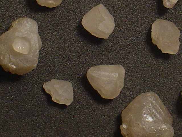

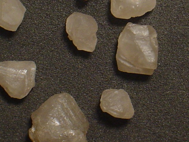

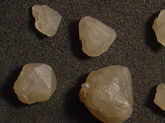

Il y a une constante sur les cristaux, c'est qu' il y a souvent une cassure prismatique sur au moins 2 faces accollées, et souvent juste aprés la pointe du prisme.
C'est là que je ne comprend pas, pourquoi sur 2 faces et pas sur 3 ( qui logiquement couperait symétriquement la pierre en 2).
Alors ça donne des cristaux avec 4 faces entières, et 2 faces 'sacrifiées' ...
Le dessous de la pierre est irrégulier avec de trés petites plaques de micas (verdâtre).
Pour la dureté, la pierre raye le quartz mais ne raye pas l' Almandin que je suppose 7,25/7,5.
Mais là où je vais me ridiculiser...c'est que le quartz ne raye pas la pierre, ok
mais illogiquement l' Almandin non plus.
Je ne comprends pas...
Depuis ce matin là dessus, rien à faire.
A+

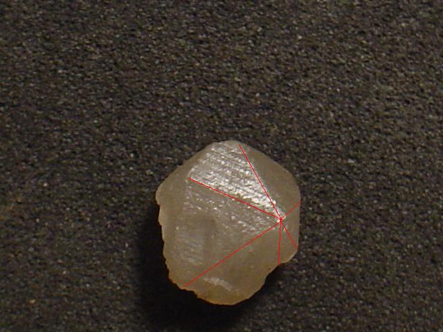

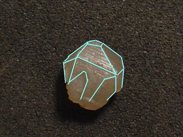

Excuse Lionel d'avoir été si bref. Peut-être(surement) je me trompe mais moi je vois ça !!!!

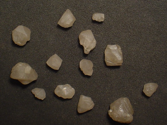

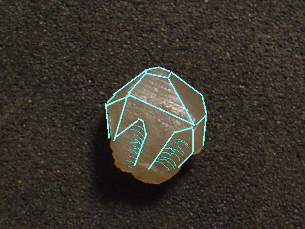

une dernière avec la 1ère pierre (file) en bas à gauche

Mais non !! les cailloux c'est des fois assez subjectif !! Bon de la fluo, de la baryte, maintenant je sais l'identifier presque "à coup sûr "!! ;) Alors je ne te dis pas pour le quartz !! je vois des pierres fines de partout !! ......
Invité akwaba
ok mon Phénacite ... tu m'as fait de jolis dessins, mais je suis totalement largué ...
Invité phénacite
Le meilleur test c'est que cette pierre change de couleur selon le type d'éclairage!! Mais ça a l'air assez altéré !! (xénomorphe ??)

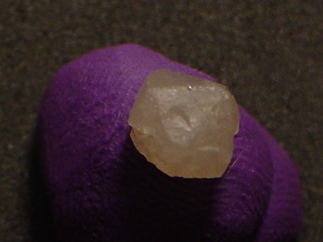

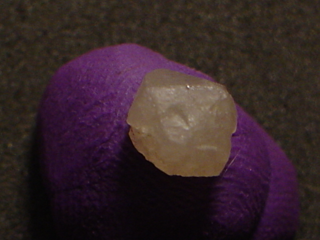

Franchement sur le premier cristal que peut-on déduire ??
post-5704-1275422045_thumb.jpg Est-ce que mon dessin correspond vraiment par rapport à la photo ?? Les stries sont ainsi "conformes" à une certaine croissance,

Quelques précisions sur l'environnement, pas du tout argile et feldspath, mais
plutôt micaschiste trés fin avec des cristaux en partie noyés et enrobés de talc.
Contexte dolérite dans micaschiste.

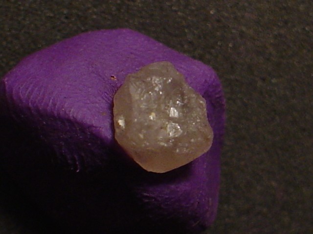

Pour la photo 'cassure' je pense plus à une empreinte...car la majorité des cristaux
se présente parfois comme imbriqués les uns les autres (un peu comme les grenats que je trouve
dans le micaschiste).
Les rayures ou stries proviendraient plus à mon avis de marque de micas.
D'ailleurs sur le dessous de la pierre, il y a encore des plaquettes verdâtres
accolées.
La zone des ces cristaux est trés blanchâtre, beaucoup de micas (fin).
J'ai d'autres morceaux non cristallisés qui accompagnent ces cristaux, je vais
pouvoir faire des mesures de densité.
Pour la dureté, non n'est pas rayable par le quartz, le grenat non plus mais
j'avoue que rayer le grenat n'est pas impossible, mais il me faut un angle trés pointu
pour pouvoir accrocher le grenat.
Alors dans le doute je dirai entre 7 / 7,5
Autres observations, je ne sais pas si ça se voit sur les photos, mais l'éclat n'est pas vitreux
mais plutôt mat ? d'ailleurs les surfaces sont parfois rugueuses au toucher.

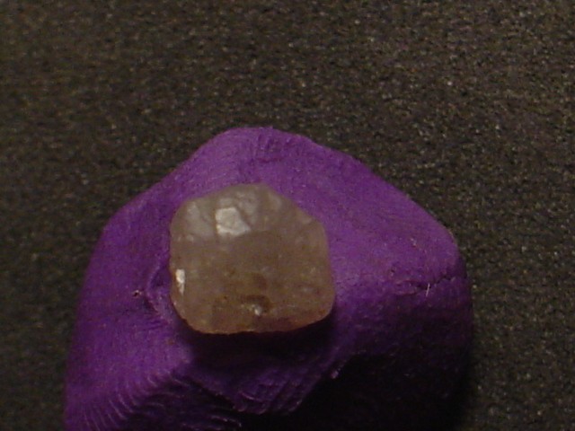

le dessous
Désolé, assez petit pas évident.
