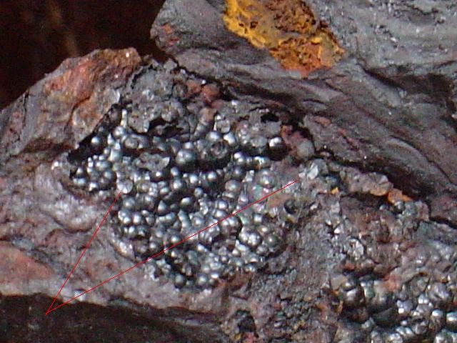

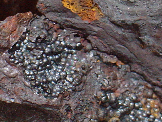

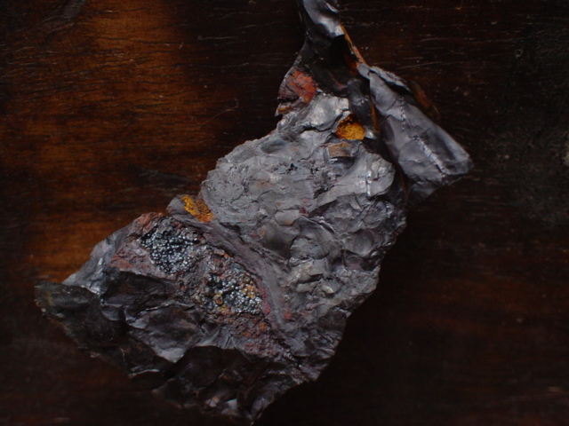

Bonjour
Pas beaucoup de test identification mais aspect semble concorder.
Au départ bloc limonite sur tout le contour dela pierre.
Trace : rouge/brun
Dureté, raye l'acier, pas le verre
Pas de magnétisme
Pas fait de test HCL, ni mesure densité
Des poches avec forme botryoidale, et sur certaines cassures des structures 'radiées' ou 'fibroradiées' ?
Ok pour vous ?

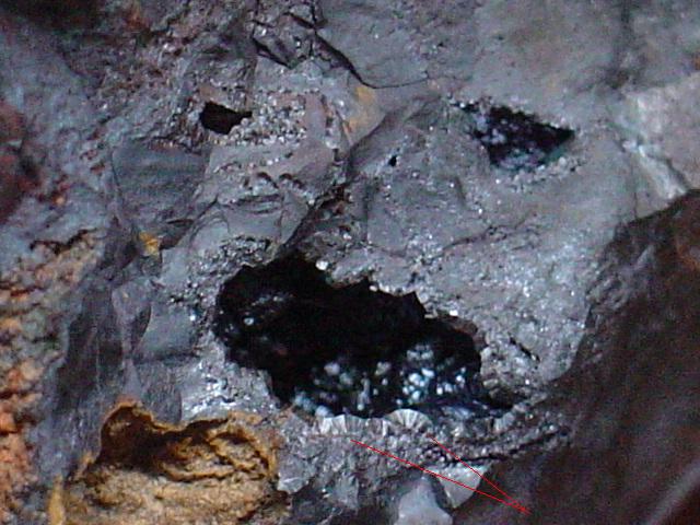

Ok, je viens de capter ...
En fait Cedrick tu veux parler des formes botryoidale pour la goethite ? car là effectivement à la bino,
sur quelques têtes cassées, on voit une structure radiale parfaite. Et semble t'il il y a des clivages.
Pour le reste, hématite peut être alors ?

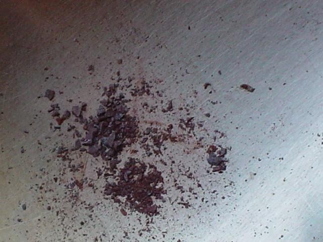

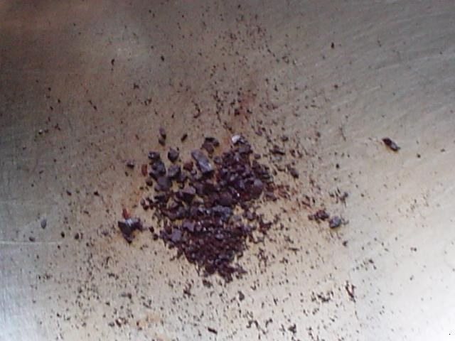

Hello
Pas trop vu de différence, si ce n'est plus foncé aprés chauffage, et retour initial.
Pas évident de voir une différence ...
Pour la densité, je prendrai un morceau sans limonite, ça donnera une idée.
avant
juste aprés chauffage
aprés refroidissement
A+
