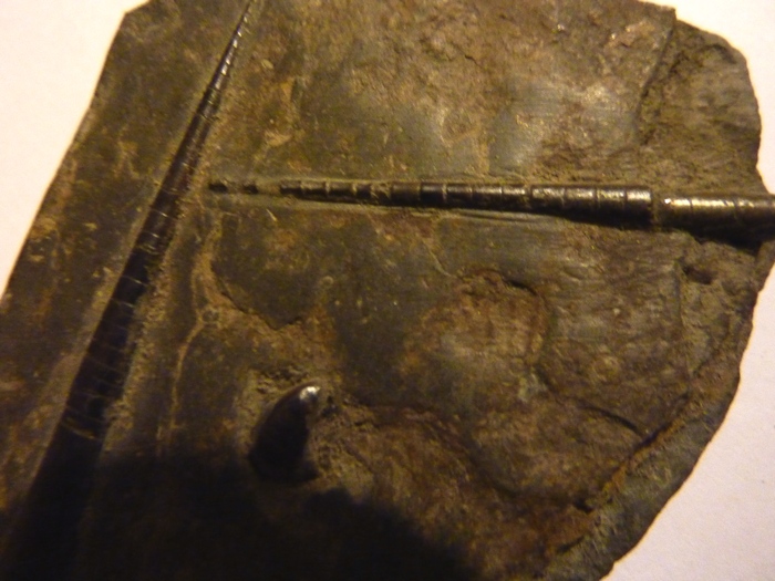

une bastos .........calibre inconnu ( pas d'échelle)
C'est tout petit (1,5 cm de long)
J'en ai trouvé d'autres plus gros (5-6mm de diamètre contre 1-2mm pour celui en photo, mais sur des section assez courtes, donc moins jolis à mon goût. En coupe, ce n'est pas complètement circulaire, il y a un léger relief qui ressort, assez fin, sur toute la longueur.
C'est la couleur dorée sur la photo qui est troublante sinon j'aurais plutot pensé à un rostre de bélemnite mais au dévonien ...je ne sais pas trop :super:
En grossissant la photo, je crois constater que la pointe a été sectionnée en plusieurs morceaux et la présence d'une " gouttière" tout le long ; non ?? :P
Alors non, pas de goutière. Juste que ça a l'air segmenté, mais trop petit pour y voir un motif (comme sur les cloisons). C'est peut être simplement des cassures. La couleur dorée, c'est juste la pyrite.
J'ai essayer de les dégager à l'acide. Je me suis dit que la pyrite était somme toute résistante à l'acide chlorhydrique, et pas le calcaire autours. Mais au final, l'acide n'attaque rien du tout... J'étais persuadé qu'il s'agissait d'un calcaire, mais là... ?
Affute tes yeux et regarde les cassures.
Est-ce qu'elles présentent un côté concave (côté pointe) et un convexe (côté base)? Cela nous orienterai plutôt vers les orthocères (cloisons).
Regarde aussi l'extrémité la plus large. S'il est évidé en forme de cône , on irai alors plutôt vers la belemnite.
Amicalement, Seb.

J'ai beau zieuter ça de très près, c'est loin d'être évident. Je ne vois pas de belles cloisons, avec des lignes classiques. Juste des cassures qui semblent perpendiculaire à la "chose", bien droites. Depuis l'extrémité la plus large, je ne vois pas non plus d'ouverture (ce qui, dans le cas d'un bélemnite, peut arriver si on n'a pas une longueur de rostre suffisante).

Bonsoir, dans le dévonien de Frasne e Belgique on trouve ça : Orthoceras est ammonoïdes
C'est à cela que je pensais au début, mais c'est la taille qui m'a fait hesiter . Quand je compare avec ceux qu'on trouve en Belgique , j'en ai jamais vu d'aussi petits .
Je le répete, j'y connais pas grand chose là dedans , mais ça m'a quand même intrigué.. Les orthoceras peuvent-ils avoir cette taille?
D'accord, je vois mieux...
MLIONEL : quelle taille ça fait sur ton échantillon ?

Bon, à priori à la tronche de la gangue, tu es dans la Formation de Matagne (Frasnien terminal). C'est la seule qui comprend des schistes ardoisiers noirs. De plus, qui dit noir dit matière organique. Qui dit matière organique dit milieu favorable à sa préservation (plus ou moins réducteur) --> pyrite possible. Ca collerait.
Dans cette formation, il est possible de trouver des bivalves, nautiloïdes et ammonoïdes en grand nombre.
* Tu as bien des petites goniatites, comme l'on avait supposé
* Pour les cônes en pyrite, c'est bizarre...
- Tentaculites peut coller vu la taille et la forme (il en existe bien des lisses) et je reste là dessus pour le moment.
- très petits Orthocères également possible, mais rien ne permet de l'affirmer (pas de loges, de cloisons, de siphon, de lignes de suture observées...)
* Pour les brachipodes, tu as en effet des Atripidae assez typiques du Frasnien.

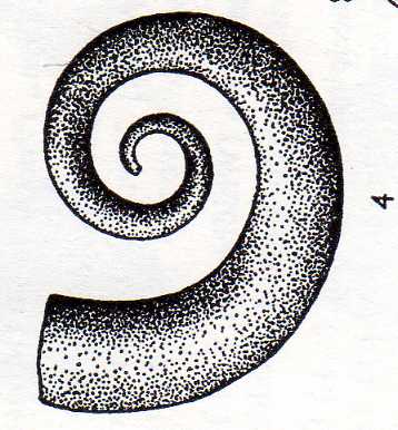

j'ai trouvé ce dessin serpulospira militaris du devonien inférieur au carbonifère

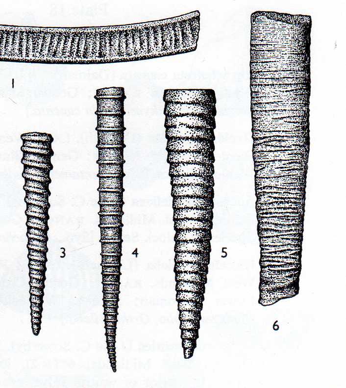

et 3,4,5,6: mais dans les vers du Silurien: tentaculites scalaris, Tentaculites ornatus, cornulites serpularius, keilorites lewisii
dans fossiles de France page 60 on parle de Tentaculites gedinnianus Volynites velaini Nowakia acuaria et page 85 un prodentalium priscum (lisse) mais il est du Tournaisien.
