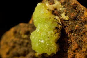

Adamite de Mapimi au Mexique, arseniate de zinc
Legrandite de Mapimi au Mexique, arseniate de zinc

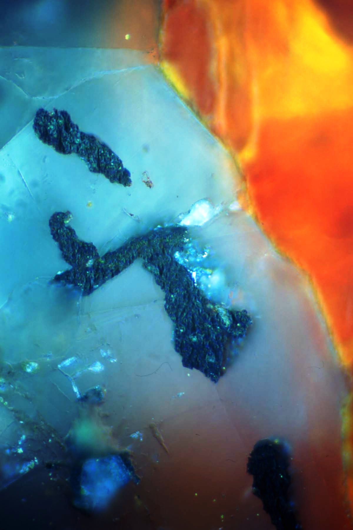

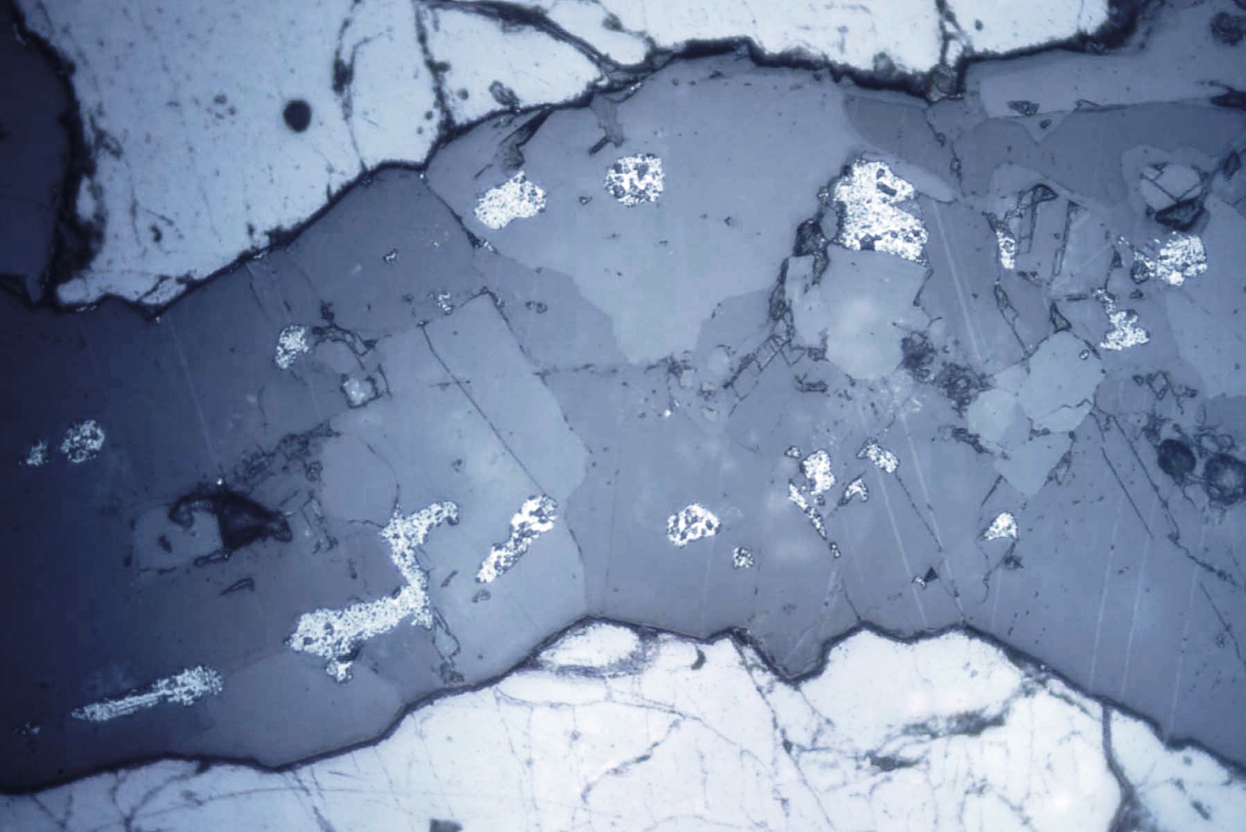

Voici un sulfure, découvert en 1971 par une main innocente (mais curieuse :sourire: ) dans les marnes de l'ancienne petite mine de Duranus (Alpes Maritimes) et identifié par Claude Laforet, Roland Pierrot, Paul Picot et Zdenek Johan en 1973.
C'est le mineral gris terne dans la calcite blanc bleuté; il y a du réalgar qui se la pète en rouge, à un millimètre de là. La duranusite fait au maxi deux millimètres.
(cliché J. Féraud, lumière réfléchie polarisée=naturelle, X60)
On y a analysé une proportion entre les atomes de soufre et d'arsenic qui répond à la formule As4S.
Si on compare cette composition chimique avec As2S3 (qu'on peut ecrire aussi As4S6) qui est celle de l'orpiment et AsS ou bien As4S4 qui est celle du réalgar,
on voit qu'on passerait successivement de l'un à l'autre
soit par raréfaction progressive du soufre:
As4S6 orpiment
As4S4 réalgar
As4S duranusite
As (qu'on peut déformer en As4) arsenic natif
si, pour un afflux d'arsenic constant, les solutions hydrothermales (et/ou les roches environnantes) ont apporté dans le milieu au fil du temps (100 000 ans?) de moins en moins de soufre; au début, orpiment puis réalgar ont accaparé tout le soufre qui était disponible; quand il n'y en a plus eu beaucoup, la Nature s'est contentée de fabriquer de la duranusite):

Même échantillon vu en lumière réfléchie:
avec le fameux microscope métallographique ou microscope à REFLEXION, le spécialiste détermine le minéral en particulier en fonction de son éclat (métallique ou non), de son pouvoir réflecteur et de sa couleur. Les gangues (la calcite ici) ne sont vraiment pas très réfléchissantes et apparaissent dans une gamme de différent GRIS. Les minéraux métalliques réfléchissent le rayon lumineux du microscope un max, et apparaissent donc très brillants: soit blancs par exemple ici la duranusite,
soit jaune par exemple la chalcopyrite (il n'y en a pas ici)

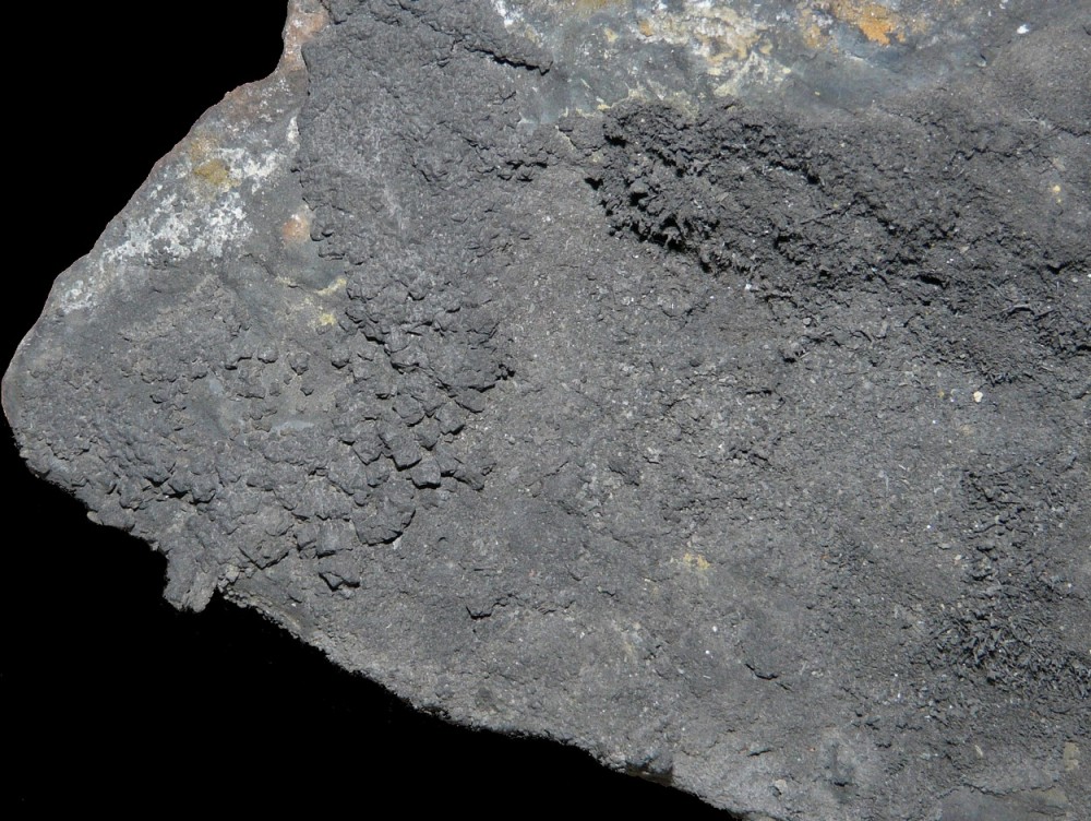

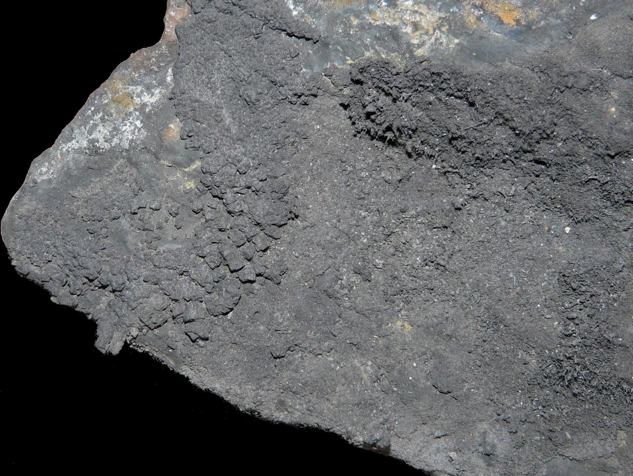

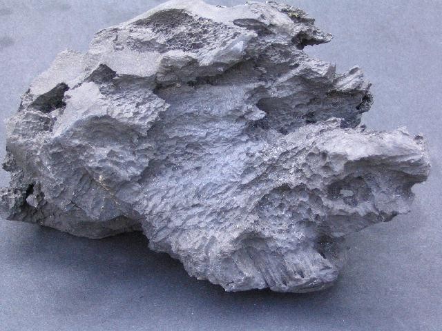

Juste pour rebondir sur l'arsenic natif, je vous montre un échantillon cristallisé trouvé il y a une bonne vingtaine d'années à La Talaudière, St Etienne, Loire.
Il s'agit d'une grande plaque d'environ 12 cm couverte d'arsenic cristallisé. L'intérêt de la pièce, outre la rareté des cristaux, est qu'ils se présente sous deux faciès: des pseudo cubes a gauche (max. 2 mm) et des aiguilles plus haut.
Alain
(...). L'intérêt de la pièce, (...) Alain
Un autre interet de ta pièce :clown: , c'est que cet arsenic, tiens toi bien, il résulte d'un incendie dans la mine de charbon de la Talaudière: quand on ouvre des galeries dans les couches de certains charbons, cela crée des courants d'air, cela oxygène des substances qui étaient renfermées tranquilles dans ces couches depuis 300 millions d'années,
et (parfois) il se déclenche alors un incendie du charbon, spontanément: à ce moment là, l'arsenic contenu dans le charbon se recombine pour donner tantôt du réalgar (le sulfure), tantot de l'orpiment, ici de l'arsenic cristallisé. D'autres métaux aussi.
Il y a aussi de vieux terrils qui (surtout si on a eu le malheur de les remuer, de les oxygéner),
avec l'oxydation des pyrites contenues, s'échauffent et se consument lentement à l'intérieur :siffler:
On appelle ça les gîtes de houillères embrasées :sourire:

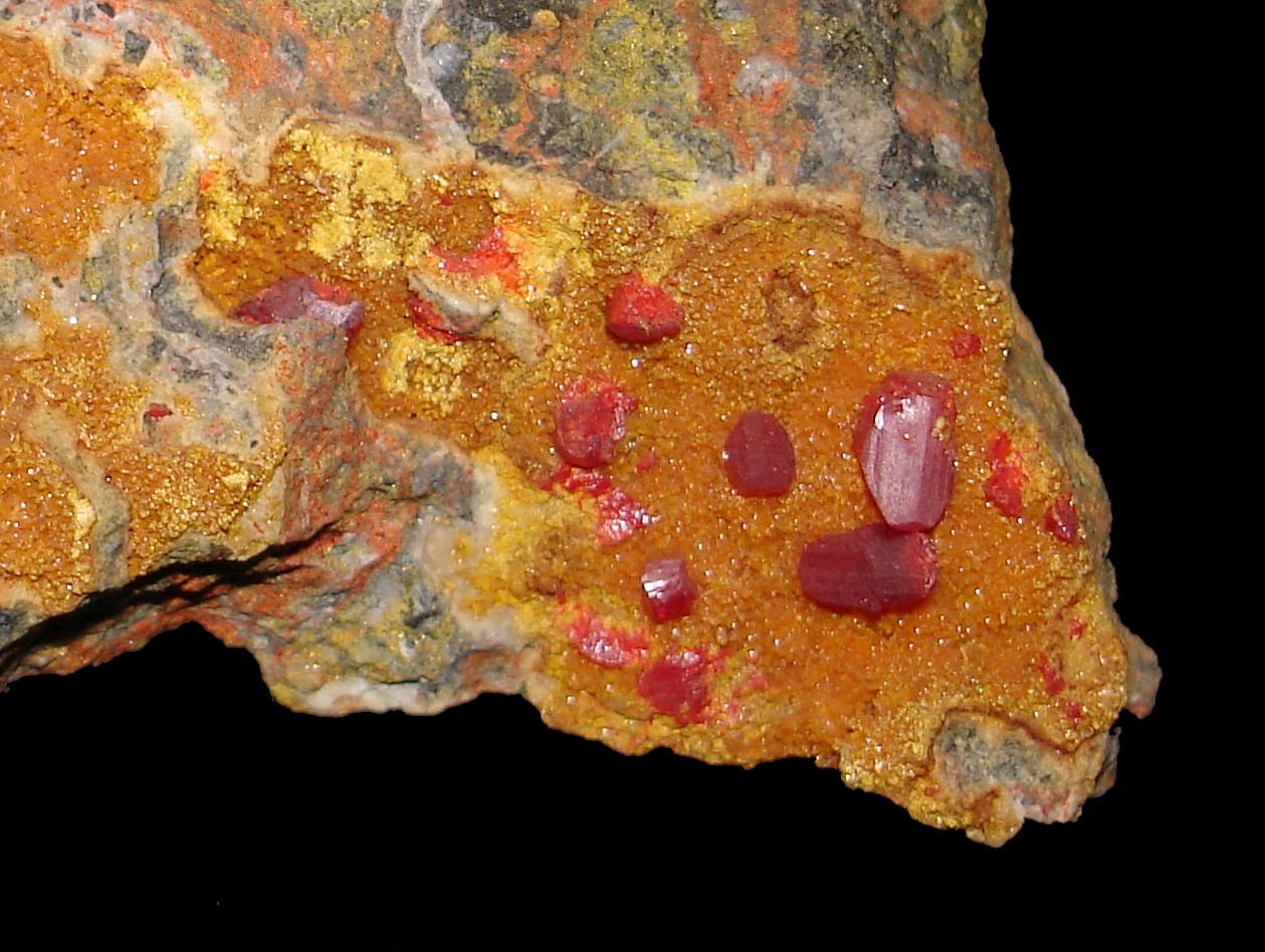

Superbe, ton réalgar de Matra, Alain69 :P
Des specimens de ce niveau, il n'est pas çéant (séant? séance tenante?) qu'ils restent quasiment reclus dans une collection privée :clown: . Qui plus est, c'est un métal toxique :surpris: prohibé par la directive Reach de la Commission Européenne et je ne sais même pas si tu n'es pas passible de poursuites, en espérant que toi et les tiens n'êtes pas déjà imbibés :lasse: de la dose létale. Je ne saurais te suggérer assez de le confier à un expert, un philanthrope meme, un humaniste quoi, qui pourra t'en soulager gratuitement pour l'etudier dans son laboratoire, et éviter ainsi la pandémie qui menaçait tout le Rhône-Alpes :chut: .
Ce spécimen retrouverait des collègues de sa famille (ci-dessous) qui lui redonneraient force et vigueur :grand sourire: , alors que chez toi il commençait à s'oranger, voire bientôt jaunir.

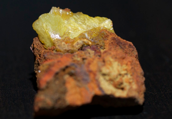

Cet orpiment de Lucéram dans grès glauconieux silicifié albien,Lucéram, 70 cm x 30 cm, attend son ami: ne le laisse pas esseulé plus longtemps :help1:
Pourtant vraiment superbes, tes prismes. C'est rare d'en voir des trapus comme ça à Matra, où ils sont plutôt en crayons. Comme quoi, la beauté du diable. Enfin, on respire bientôt pour toi ;)

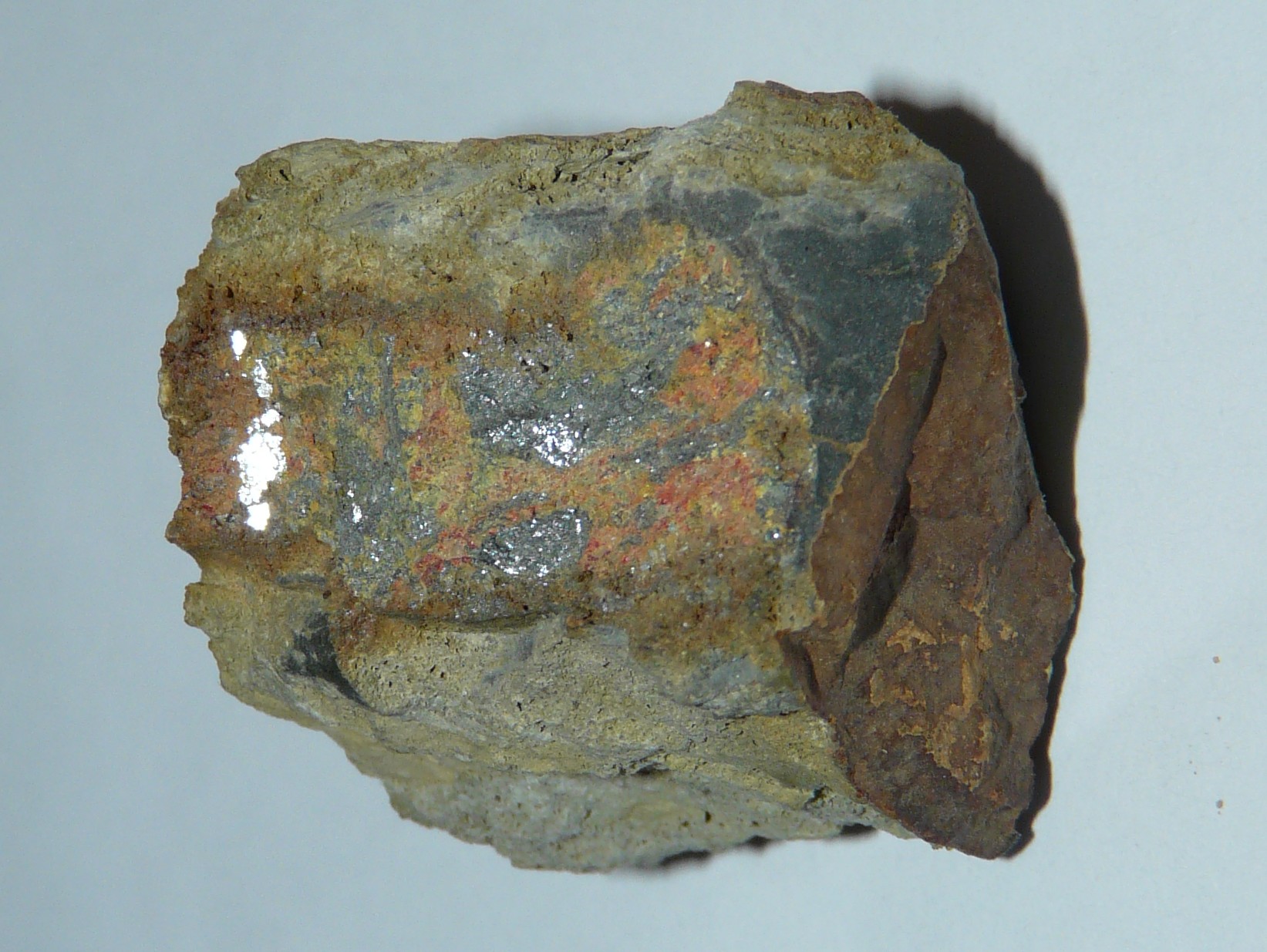

Une petite rareté qui a le privilège de sortir de sa localité type : Chabournéite de Jas Roux, Hautes Alpes.
Jas Roux est réputé pour ses minéralisations en thallium et a donc fourni, entre autres, ce sulfure de thallium, antimoine et arsenic : Tl10(Sb22.5As19.5)S68
Ici, il est associé au réalgar rouge.
Alain

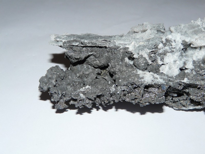

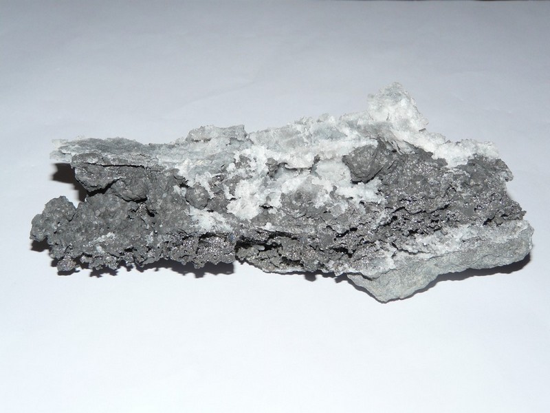

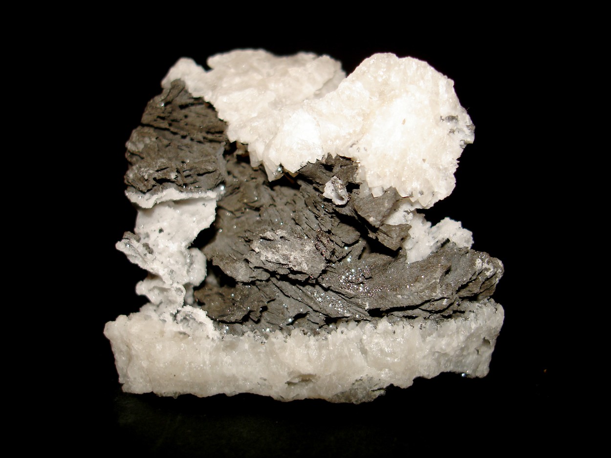

Pour continuer, une asociation de Ste marie.
Il s'agit d'un spécimen qui montrer arsenic natif avec des sulfures de type löllingite/rammelsbergite/safflorite.
Taille : 15 cm de long !
Posted
Pièce époustouflante cet arsenic de SMAM. Ancienne? Récente?

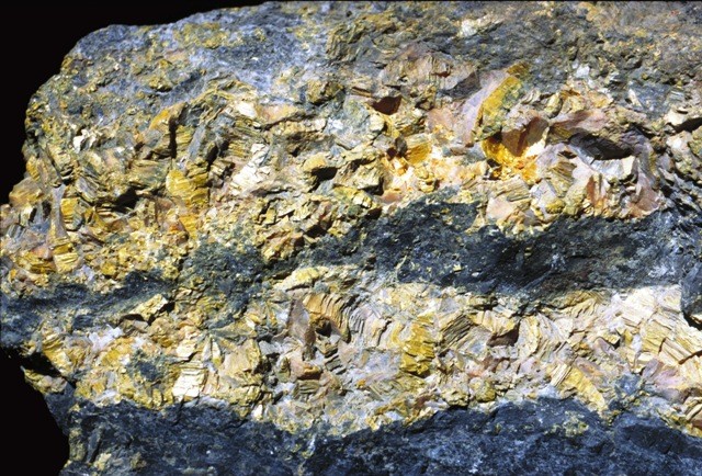

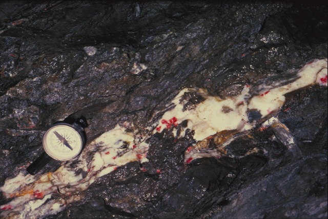

Ci-après, de Lucéram toujours, galerie Laurenti, en place, 1964
réalgar et calcite dans les marnes du Cénomanien
(la boussole était collector!)
