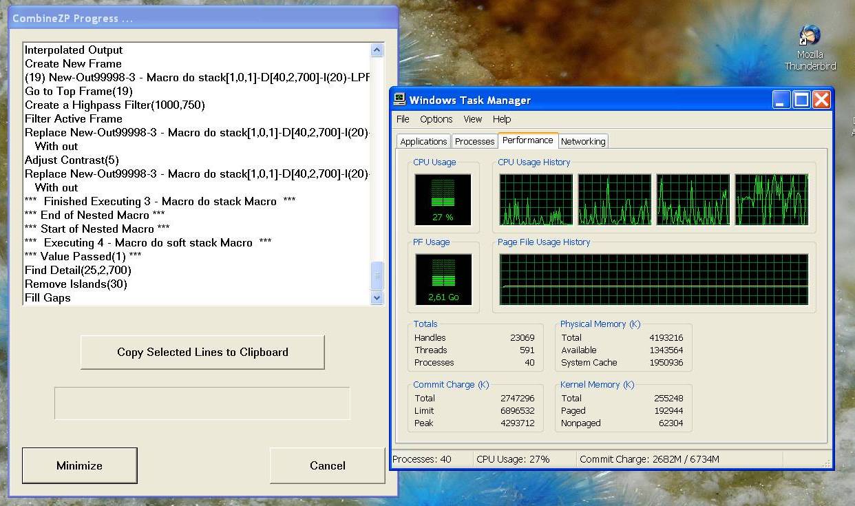

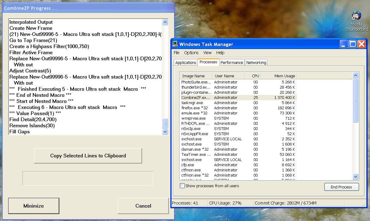

Un test effectué avec mon système :
Stack avec Combine ZP de 18 photos en format .tiff - 10 mpix (4016 x 2616)
J'utilise une macro "globale" qui effectue une fois pour toutes une phase de balance et alignement, puis exécute consécutivement 8 macros de mon cru avec des réglages différents. je récupère donc à la sortie 8 photos (que je compare ensuite 2 à 2 pour finalement conserver la meilleure. Selon les réglages, on peut aller d'une franche horreur à une sortie quasi parfaite avec la même série de photos en entrée - c'est d'ailleurs pour ça que je considère comme irréaliste de vouloir comparer des sorties Combine Z pour juger des qualités intrinsèques du matériel photo)
début du processus : 11h45'15"
Fin du processus : 12h08'08"
soit 22'53 pour créer 8 sorties différentes. en tenant compte de la phase d'alignement, ça fait moins de 3 minutes par sortie finale
Utilisation des ressources système :
post-4887-0-20736800-1295523224_thumb.jp
41 processus en cours d'éxécution (dont firefox, thunderbird, emule...)
CZP utilise 1,3 Go de RAM et 25 % de ressources CPU
post-4887-0-30096000-1295523182_thumb.jp
Processeur AMD Phenom 9650 - 4 coeurs cadencés à 2,3GHz - utilisé à 27% (dont 25% pour CZP, donc)
2,7 Go de mémoire utilisés au total, Le maximum enregistré étant en gros un peu plus de 4 Go (n'oublions pas qu'en informatique, 1 Go ne vaut pas 1.000 Mo, mais 1024)
Le système reste donc totalement disponible pour faire autre chose... d'ailleurs, sur la seconde capture d'écran, il n'y a que 40 processus en cours d'utilisation au lieu de 41. la raison est que j'ai faite cette capture en premier, et le 41° processus sur l'autre est un logiciel d'édition d'images, ouvert pour éditer et enregistrer la première capture d'écran.
Pascal
