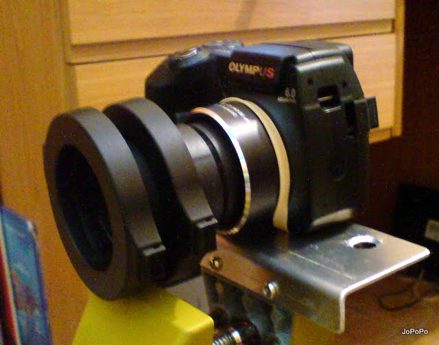

Tout ça pour dire que : ÇA Y EST, J'AI DES BONNETTES !!! :ye!:
Alors, elles sont pas belles mes bonnettes ? :sourire:
Un grand classique : le combi de chez Raynox M-150 + M-250.
Oui bon je sais, ça intéresse pas grand monde, mais bon voilà, moi content !
Alors quelques petits clichés de l'ensemble (appareil + bonnettes + étau dont j'ai parlé tout en haut de la page là) :
J'ai fait une petite galerie de photos comparatives de la signature sur la pièce de 1€ (désolé, j'ai cherché les 1cents, mais j'avais que ça :lasse: ). Les photos sont dans leur format original, sans retouche de quoi que ce soit ni de recadrage ni de CZM.

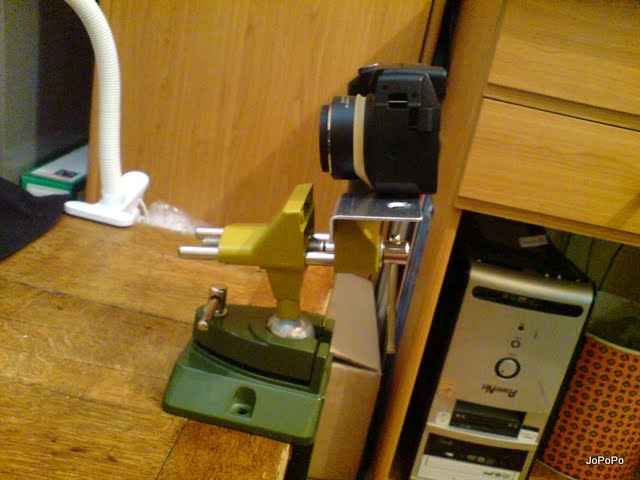

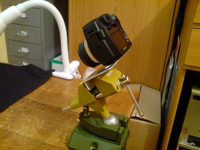

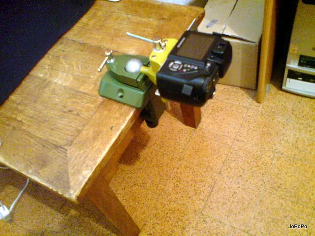

Ouai,

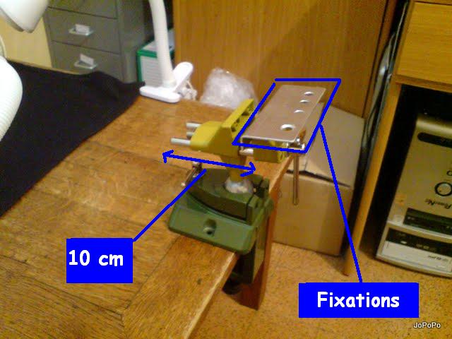

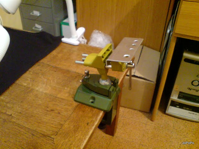

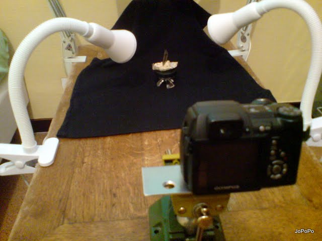

Sinon pour en revenir à l'étau :
Pratique, on peut le serrer en bord de table, ou bien le visser sur son pied un peu n'importe-où (évitez le front de votre copine, ça peut gêner).
Assez lourd et costaud pour figer la rotule, il se transforme en véritable trépied :sourire:
Ainsi une fois l'appareil photo fixé sur le plateau en aluminium à fixations multiples (non-fourni avec l'étau, à fabriquer soi-même avec ses doigts-même), on peut se distancer la focale à volonté !
Voilà, c'était tout pour aujourd'hui !
JeF (Pierre Bellemare, sors de ce corps !)
Je viens d'y aller... :ye!: Jimenez est bien lisible...
Je ne suis pas un grand spécialiste en optiques...mais en utilisant 2 bonnettes, as-tu des abhérations au pourtour de la photo ?
Par contre, tu peux encore zoomer avec un log de type photoshop...et aussi, tu supprimes le détourage (si il y a... :sourire: ) en recadrant ta prise de vue.
Essaie voir sur un caillou !
Ca fait 2 jours que j'suis rentré chez moi avec les bonnettes et ça taffe depuis :ye!:
Mais j'vais prendre le temps de bien tout compiler et CombineZMer au besoin, après j'ferai une galerie et un petit post sur "tous à vos micros".
Pour les pièces j'ai fait le plus brut possible, histoire que tout le monde puisse "comparer".
Tu remarques autour des lettres de Jimenez sur la dernière photo (150+250) un léger halo vert, mais franchement comme je ne fais pas d'agrandissement, juste photos Internet c'est pas dérangeant.
Sinon pour le zoom j'suis pas fan du-tout des zooms numériques (embarqués ou sur PC), j'préfère le zoom max de l'APN + bonnettes puis si c'est pas assez, on attendra la bino :sourire:

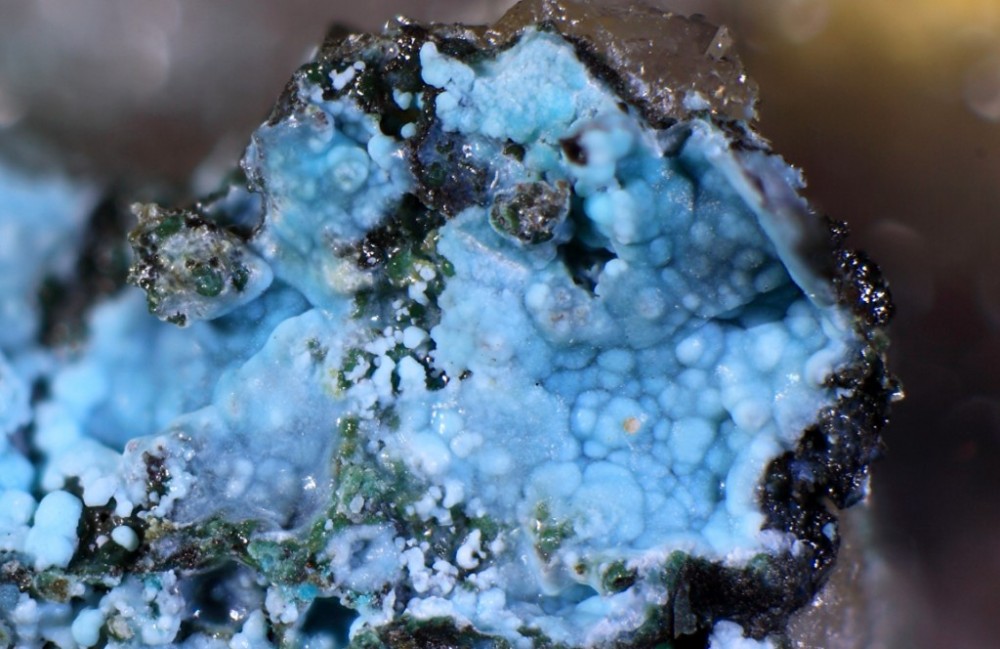

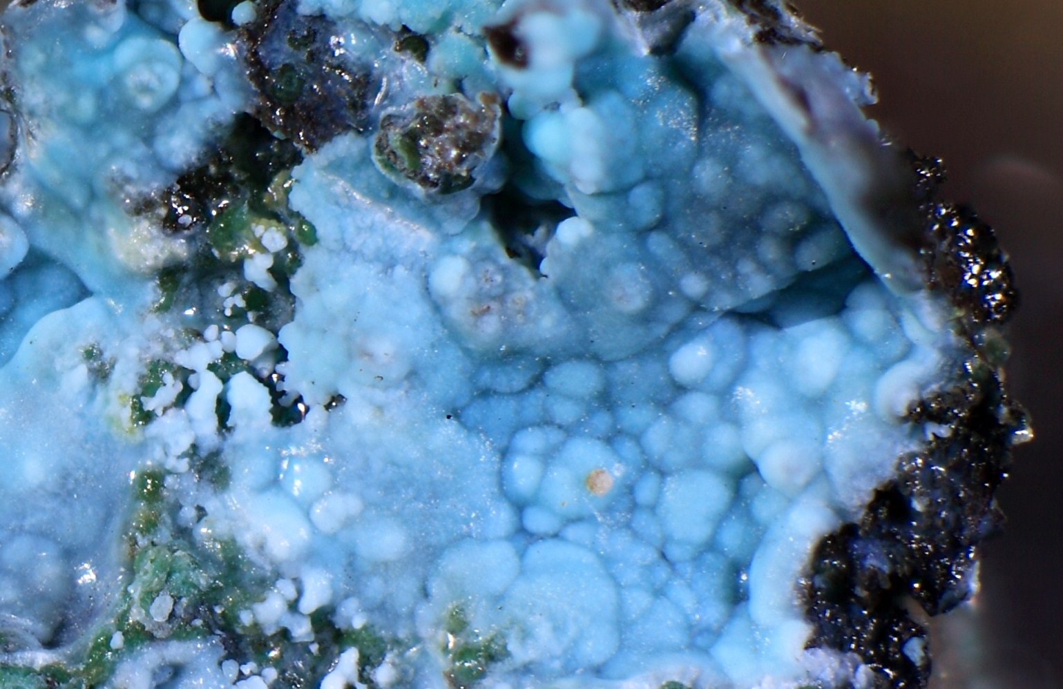

Avec ce genre de montage tu as une FOV de l'ordre de 7-8 mm normalement. Ce qui est suffisant pour bcp de choses :ye!:. On peut efefctivement mettre plusieurs bonnettes ensemble bquand elles sont pas trop grossissantes. Ce qui est le cas ici :lasse:.
Ouep, et du coup je comprends beaucoup mieux l'intérêt de CZM.
J'commence à mettre en ligne là avec des avant/après et quelques stacks : galerie VRAIE macro.
Comme je n'ai pas vraiment de cailloux qui se prêtent à la macro, c'est surtout des bouts de gros cailloux.
JeF

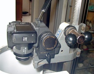

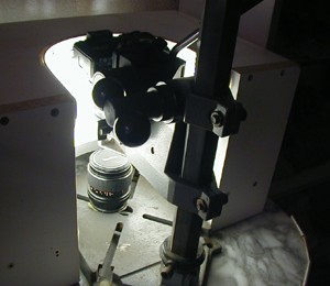

J'ai aménagé (avec l'aide d'un copain meilleur bricoleur que moi ! :clown: ) cette crémaillère.
Explications et photos :

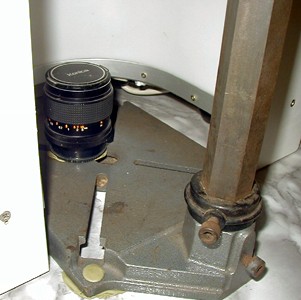

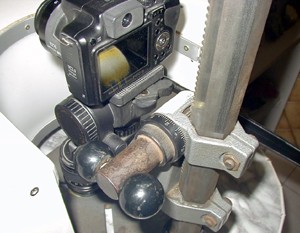

Primo : fixation du support de l'APN sur l'ancien système de fixation d'une perceuse:
On a raccourci le levier qui permet de monter ou descendre l'ensemble sur la colonne/crémaillère :
J'ai fixé mon ancien objectif de 50mm sur le pied du statif:
Vue de l'ensemble avec ma boîte à lumière :
La même vue, mais avec ma boîte à lumière allumée. Petit rappel de cette boîte : 4 ampoules de 20W "lumière du jour" à économie d'énergie. Equivalent à 240w et des poussières...
Dernière vue de l'ensemble :
Voilà la bête. A noter : vu le poids de ce statif, je n'ai pas eu besoin de le fixer sur un support. L'ensemble est suffisamment stable pour prendre une série de photo sans "vibrations" intempestives. Maintenant, parlons finances : APN (bridge) : 300 euros. Lentille Raynox : 90 euros. Statif : 5 euros. Boîte à lumière : 50 euros.
