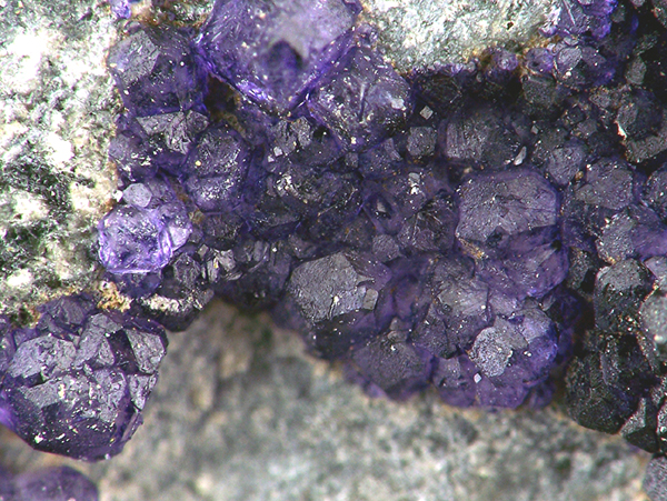

Voici un exemple de ce que je ne suis vraiment pas satisfait comme final : :super:
Fluorite violette de Puy Pelat, Chaptelat, Haute Vienne. FOV: 5mm. Un échantillon fera partie du voyage chez Pascal !
Pour info, j'ai du faire au moins 80 à 100 essais....vive le numérique !

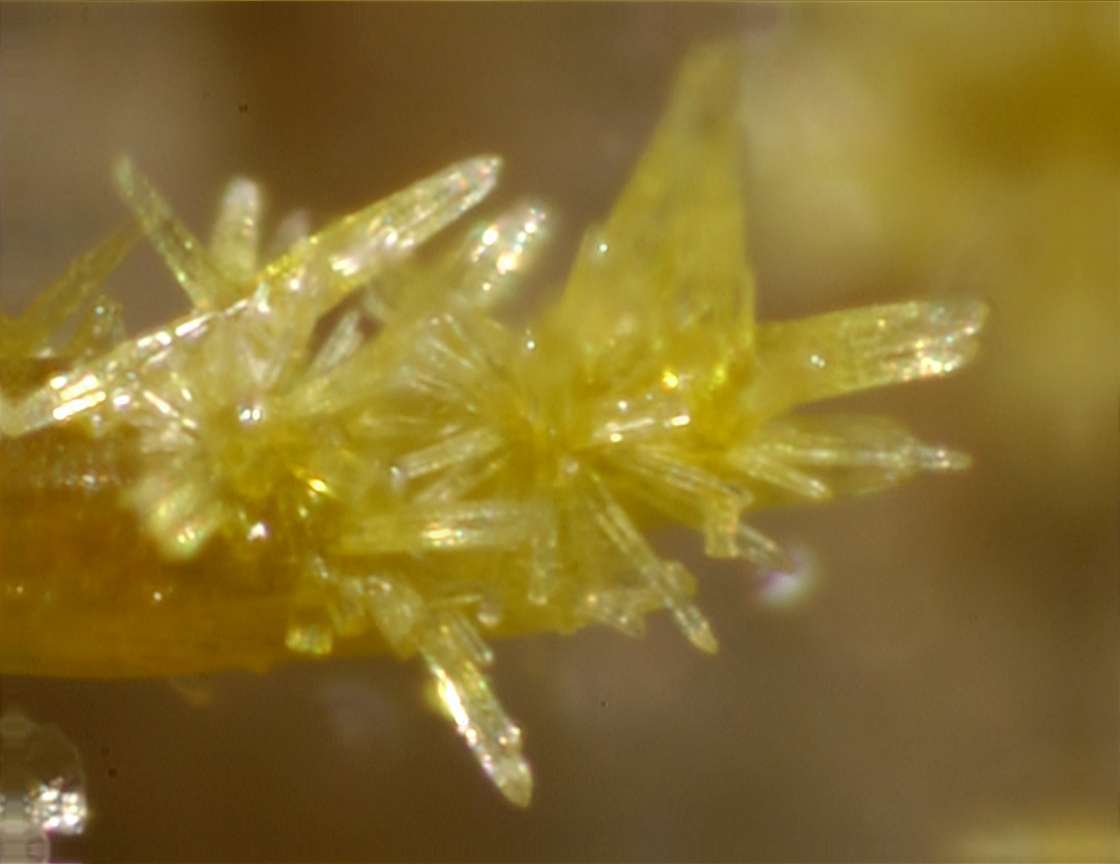

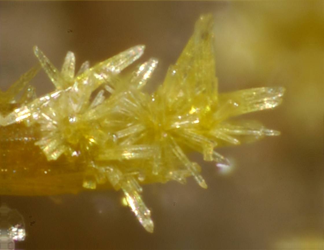

Quand je dis : "pas de sortie combine Z" en voici la raison :
2 sorties effectuées à partir de la même série d'image :
(c'est un "crop" plein format d'une image à fort grossissement. le champ est ici d'un demi millimètre de large)
Que compare t-on ? la qualité de l'optique, ou les réglages de combine Z ???????
Libre à chacun de faire des sorties combine Z si il le souhaite, mais moi ce qui m'intéresse c'est de pouvoir comparer la qualité optique du matériel.
