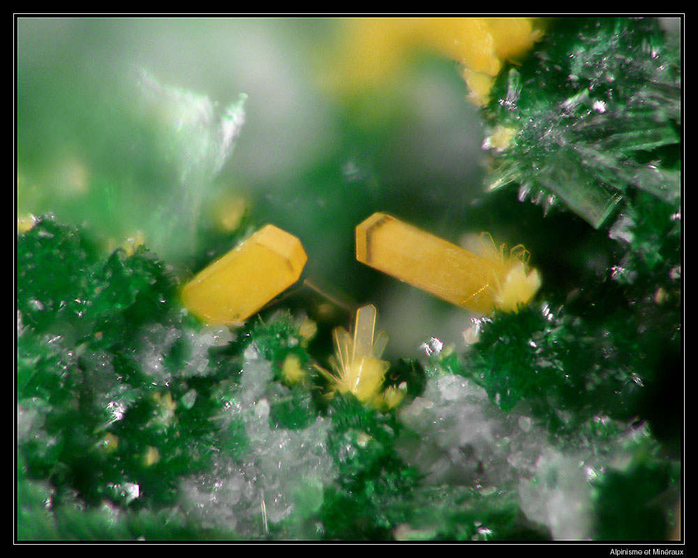

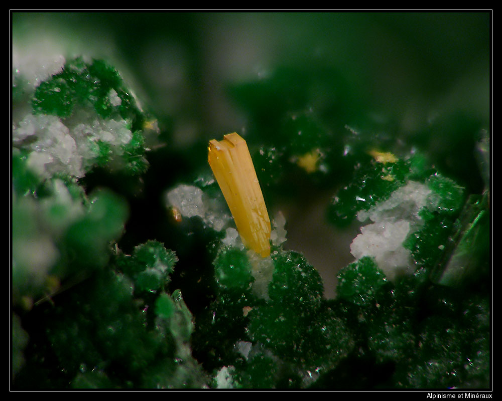

Kasolite FOV 2 mm
Cacoxenite FOV 2 mm
Rutile FOV 10 mm
un retraitement des mêmes images avec les nouvelles possibilités
Torbernite FOV 3 mm
Pour la kasolite FOV 1.5 mm on est dans les limites clairement mais le nouveau traitement est très clair

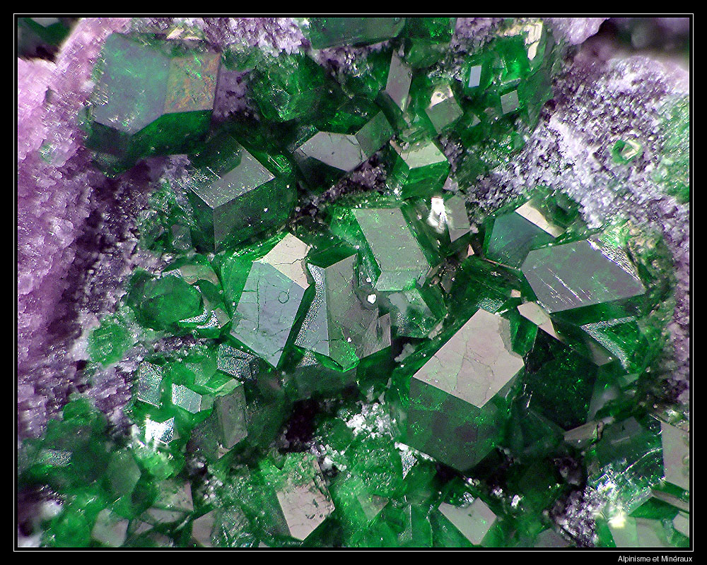

Grenat uvarovite FOV 3 mm
Oui : ça manque cruellement de piqué sur les petits champs. il y a un "flou" général, un peu comme les flous à la David Hamilton (mais lui c'était volontaire et il utilisait des filtres spéciaux pour l'obtenir).
Pour les petits champs, c'est encore loin d’être ça. la kasolite 1,5mm dépasse largement les limites de l'acceptable pour une publi (piqué très médiocre, et même sans agrandir l'image le "bruit" saute aux yeux. idem pour celle champ 2mm et pour la cacoxénite).
Un champ de 3 mm semble être l’extrême limite basse au vu de ces premiers essais.
