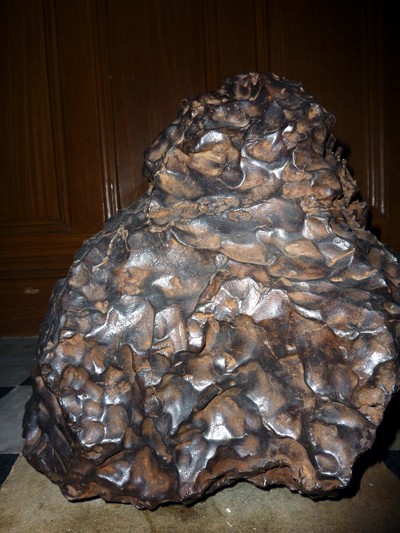

Bonjour à tous,
En orpaillant (debutant) j'ai trouvé cette pierre dans le lit de la riviere a 20 a 30 cm de profondeur, j'ai fait les tests pour savoir qu'elle etait cette pierre et les caracteristiques me font penser a une hematite mais le hic c'est qu'elle a 2 regmalytes 'une ptite et une grande (largeur de pouce) et des micro cristaux (genre sels de table) estce possible que ce soit une meteorite ou sinon comment se sont formés ces regmalytes ?
dimension 3x4x4 cm environ
poid 165 gr
durete 5
densite 4.5
trace poudre rouge bordeaux
merci de vos reponses et bonnes fetes à tous !

Bonjour !
" météoritologue confirmé ? Ben dame, peu de gens savent ce que sont les regmalytes et encore bien moins savent les identifier… c.a.d que ca pourrait en etre une ? Hola, ne nous emballons pas : je n'ai pas dit ça ! je ne l'ai même pas pensé un instant !
Bonjour jpG,
A vue de nez, difficile de se prononcer sur des photos.
Pour ma part, je n'y vois pas de regmaglyptes.
Des examens plus avancés seraient nécessaires...
Un petit tour sur http://meteorites.superforum.fr/ (je me permets ce lien) et une demande d'identification donnera certainement de premiers résultats plus concluant sur la base des informations fournies.
Sur Géo, il doit y avoir une certain nombre de discussions sur les tests de base, notamment pour l'hématite.
Tiens nous au courant.

Bonjour BigG,
merci de ta reponse. Je vais tenter sur l'autre forum pour voir ...
sympa ton clin d'oeil pour mon site (j'ai lu brahic, greene too) passionné de ce qui m'entoure aujourd'hui c'est les cailloux et mineraux ! mais en fait, on n'est pas loin de poussieres d'étoiles ....

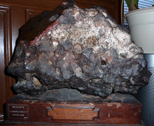

Pour ce que j'ai cru etre une regmaglypte, ca se presente comme un ecoulement (stries concentriques; voir la 3 image ) presente sur toute la largeur de la pierre, des que j'ai une réponse, je vous en ferai part.
100 % ! regmaglyptes :sourire: (Et là, je n'ai pas besoin de faire comme si je ne savais pas comment ça s'écrit - pour essayer de voir si ça trolle ou pas…)
