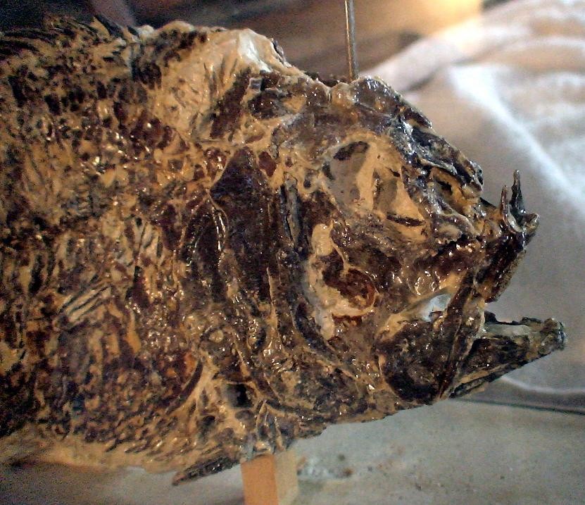

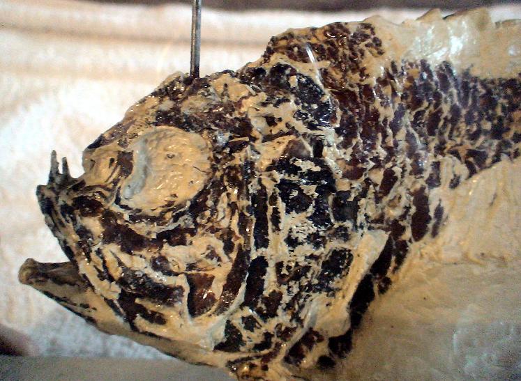

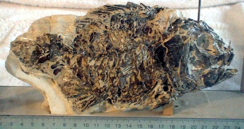

j'ai sortie ce poisson il y a 15 ans environ et j'essai de le determiner si quelqu'un a une idée????
j'ai mis plusieurs mois pour le nettoyer, traiter, et enlever la craie poreuse et gorgé de sel.....

alors pour le degagement in situ, burin et marteau 20 a 30 cm autour de ce qui devait apparaitre (sur place des traces marron et quelques ecailles ) cela etait tres lourd car imbibé d'eau de mer
direct au premier magasin de bricolage
un carton pour mettre le bloc et une bombe de mousse polyurethane pour maintenir le bloc pendant le trajet retour (a ce moment là TOURS)
ensuite sur le balcon a tremper dans de l'eau douce 15 jours je crois (en changeant l'eau regulierement) pour déssaler
ensuite degagement au scalpel et plus je me suis rapproché, avec un outil que je m'etais fais avec un ancien outillage de bourrelier
et enfin a l'eguille ....
tout en faisant attention a l'apparition de cristaux de sel .... ( j'ai utilisé une solution appelé "plastigom" recuperé aupres du musée d'histoire naturel de Tours) qui correspond a une solution d'acetone et polyestere
voila beaucoup de temps à l'ouvrage mais tres content du resultat

ton poisson est turonien sup?
un livre a trouver qui pourrais t aider dans ton travail de determination.
Emile SAUVAGE -Poissons Fossiles des Formations Secondaires du Boulonnais

Bonjour Esugénos.. Eh bien ton beau poisson ressemble  fort à une Lotte de mer, (car il en existe aussi de rivière).. Si d'aspect la Lotte n'est pas belle, montreuse je dirai, elle est un met fort fin et succulent, et assez chère.. J'en ai fais une seule fois  dans la vie.. Chez le poissonnier elle est déjà dépecée pour ne pas  faire cuire les clients.. lol !.. Bon ceci dit ce n'est pas une affirmation à 100% mais la ressemblance est frappante.. lotte.jpg

Pas convaincu par la lotte.
Le fossile est plus court proportionnellement (moins allongé et plus trapu pour formuler autrement); le fossile est plutôt plat latéralement tandis que la lotte est plutôt plate de façon dorsi-ventrale; la bouche du fossile est nettement plus petite proportionnellement à la tête que celle de la lotte.  Finalement la tête de la lotte est proportionnellement beaucoup plus grande que celle du fossile.
