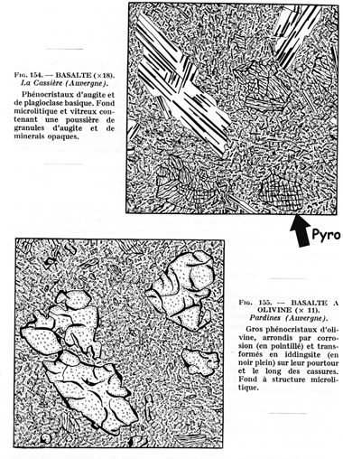

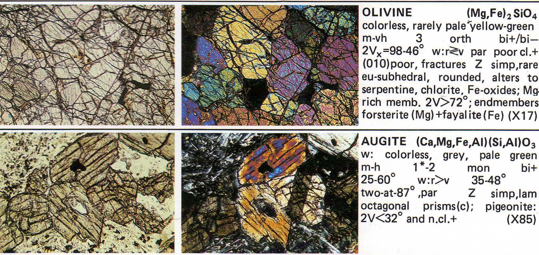

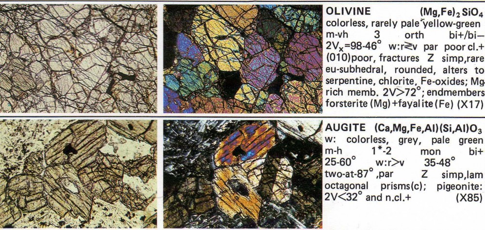

Pour l'identification en lames minces:
- L'olivine apparait au microscope avec un fort relief. Elle est souvent craquelée, de forme arrondie. En lumière polarisée, elle prend des teintes vives. Elle est totalement incolore en lumière "naturelle"
- Le pyroxène est généralement plus anguleux, voire en baguettes. Le minéral est strié, et en lumière polarisée, les teintes sont un peu plus pâles car masquées par la couleur brune naturelle (il est donc brun à beige en lumière naturelle)

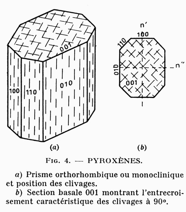

Pyroxènes: (ex. Augite)
Lumière naturelle:
présence de clivages (sections à 1 clivage, et sections à 2 clivages perpendiculaires)
fort relief
incolore ou légèrement brun
Lumière polarisée: extinction oblique 42° en moyenne, mesures sur sections allongées à 1 seul clivage.
Altération
Olivine, péridots:
LN: fort relief, sub-arrondis, PAS de clivage (indistincts) mais craquelures.
Pas de couleur (incolore, limpide)
Altération en bordure et craquelures rougeâtres
LP: teintes plus vives que celles des pyroxènes, Extinction droite (pas de mesure d'angle d'extinction)

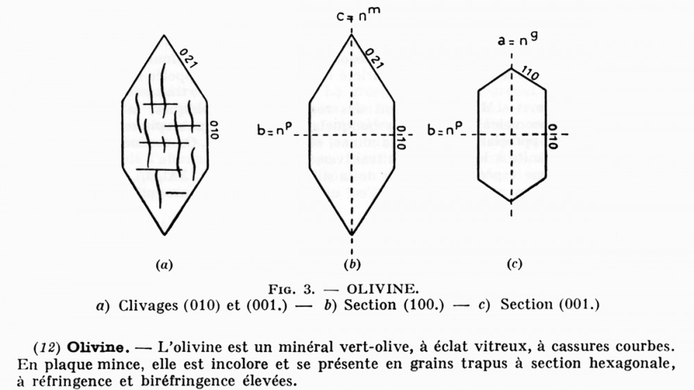

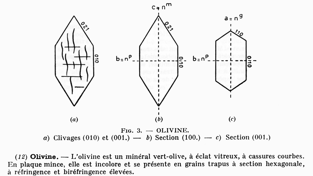

Les pyroxènes sont une famille et l'olivine un minéral à part entière. ( plus simple que ça je peux pas :clown: )
En réalité l'olivine aussi est une famille à part entière. Cela va de la Fayalite enrichie en fer, à la Forstérite enrichie en magnésium.
Le fer présent dans la fayalite donne au minéral sa couleur vert olive, alors que son absence dans la forstérite rend le minéral incolore.
