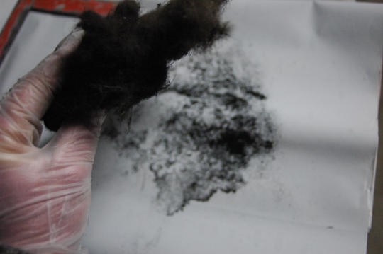

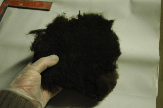

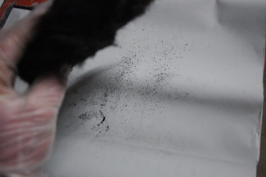

Le maire bronche même plus lorsque je met de l'isolent plein de suie dans la boite au lettre de la mairie. :P
1 heure de nettoyage pour enlever la poussière bien crado sur la porte de la mairie, moi ça me prendrais vite le chou.
Enfin ça ne fait que trois fois que je lui fait le coup, et il y en aura d'autres !!!!!!!!

N'oublies pas quand même la question sanitaire de tes suies - résidus d'incendie pleines de dioxines qui pour moi est quand même plus urgente.

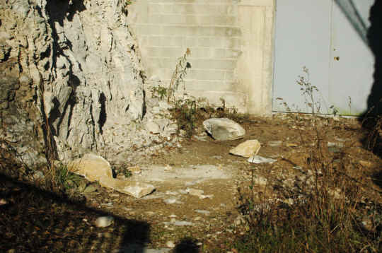

Des photos de ce que l'administration, tolère que j'ai au dessus de la tête.

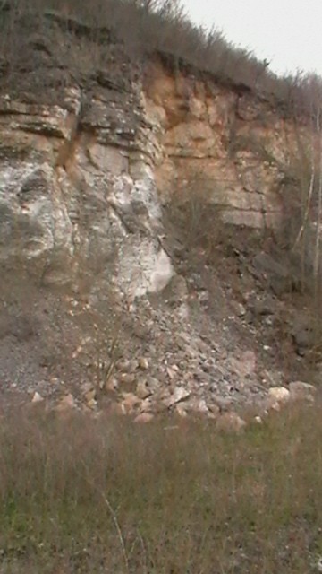

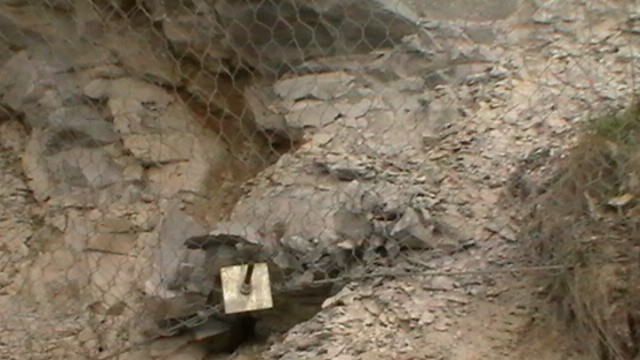

Cet expert est donc venu avec un géologue pour établir un état des lieux.
Ils mettent en évidence de nombreux manquement de sécurisations et constate la présence de nombreuses fissures et diaclases.
Étonnant car l' INRIS dans son rapport financé par le cimentier ne constate aucune fissure apparente???? (voir photos en début de post)
la préfecture se base sur ce (fameux) rapport pour m' affirmer que tout va bien.
De nombreux effondrements ont encore eues lieux dernièrement.

Quatre effondrements importants en quinze jours!!!!!

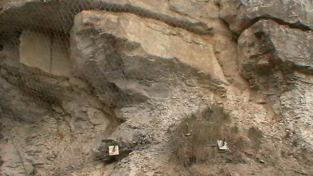

dans le passé, j'ai participé a des travaux de consolidation de ce type dans des carrieres souterraines avec une societe qui realise des expertises geotechniques.
et je peux confirmer que dans un budget raisonnable ce qui a été effectué ici est un minimum, et me parait correctement realisé. Mais comme il est evident que des niveaux marneux s'effritent a la base cela n'est pas completement satisfaisant et meriterait un complement..... mais si la profondeur des tirants a été bien evaluée alors cela devrait etre sans danger majeur. C'est ce que la contre expertise doit determiner.
Ceci dit evaluer d'apres photo est delicat.
En revanche il est etonnant que le batiment se situe aussi pres du front de taille... ca doit compliquer le dossier.
Si tu veux reduire encore le risque, de maniere pratique et economique je te conseille de reduire la pente en realisant un remblai tassé au niveau des points fragiles. Mais cela presente un gros probleme car tu dois sacrifier une suface de stockage de tes materiaux et repousser le grillage vers ton terrain utile. C'est une solution a regarder dans ton contexte , difficile de dire si c'est realiste ....
si c'est faisable alors inutile de ramener du volume aux endroits stables.... afin de reduire le tonnage de remplais et de TV. Tu peux aussi realiser une tranchee beton contre le grillage et placer avant sechage des pieux en bois longs de 1.50m et depassant de 1m de maniere a eviter une loupe de glissement. C'est utilisé pour stabiliser les talus instables et c'est relativement esthetique. tout depend de ton bugdet.
en resumé contre les eboulements la solution de bon sens est de reduire la pente pour obtenir un equilibre.
Tu reduis la pente, les eboulements, tu vegetalises au debut du printemps avec des buissons type cotoenaster, coniferes rempants type juniperus a croissance rapide etc. puis tu plantes des arbres de haute tiges (des arbres fruitiers tant qu'a faire.... et des figuiers a racines tracantes vont se plaire chez toi avec la chaleur emmagasinee par la roche) qui feront barrage aux eventuels eboulements. apres vu la pollution du site ....
Contacte une societe de TP qui realise des amenagements paysagés qui pourra te conseiller. Enfin tout ceci a un cout.

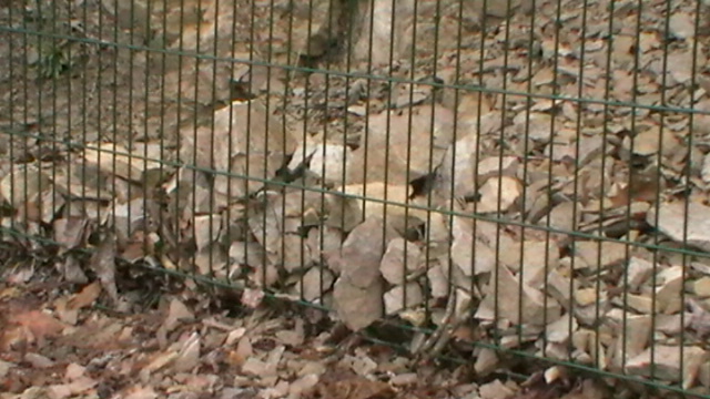

un de plus, à quelques mètres de l'atelier, c'est un des morceaux qui maintient un autre: de plusieurs dizaines de tonnes.
Merci Next50MY,ton appréciation est bonne pour solutionner le problème des marnes qui s'effondre... mais, il faudrait remblayer sur une hauteur de 6 à 7 mètres!
Ce qui ferait disparaître la moitié de la plate-forme où se trouve l' atelier.
Le grillage, je l'admet a été très bien réalisé, sauf qu'il protège... ce qui n'a pas lieu d'être sécurisé :siffler:
les tirants ne font que deux mètres de longueur et ne (traverse) que deux unités rocheuses, c'est totalement insuffisant pour maintenir des blocs déjà en équilibres.
