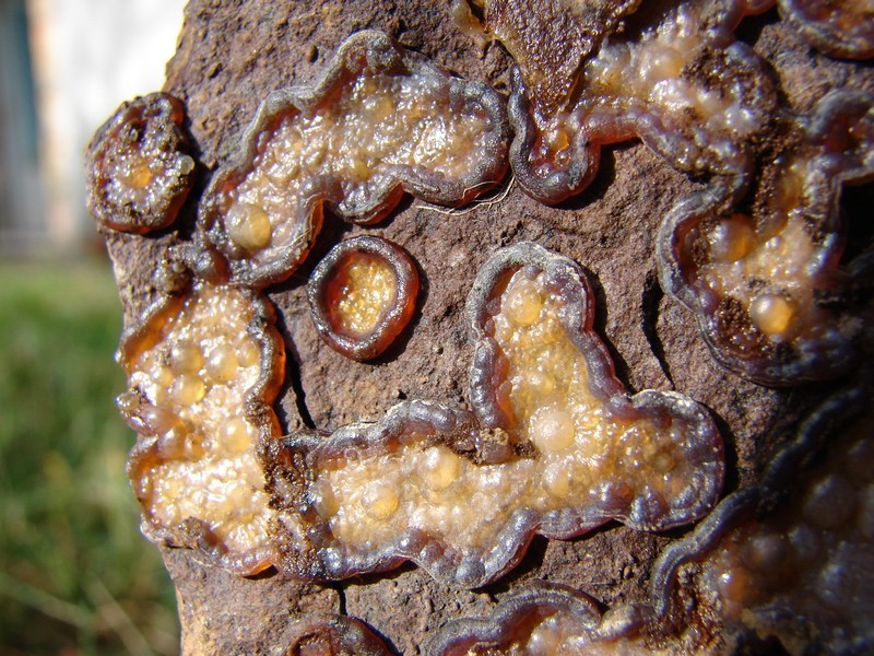

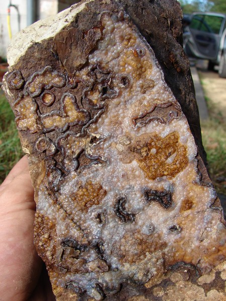

De la lussatite à Gandaillat, il y en a, violette à jaune-crème.
Sur la première photo, j'aurais dit calcite, sur les autres clichés cela ressemblerait plus à calcédoine / lussatite ...
Un petit coup d'HCl pour trancher !
:siffler:
HCL, acide chlorhydrique si je ne m'abuse ?
Je pense pas avoir ça sous la main, le vinaigre blanc c'est pas le même acide apparemment, c'est de l'acide acétique, ça marcherait pas ?
chaillac, sympa ta lussatite bicolore! celle que j' ai de là est plutôt bleu-gris. Je viens de la tester en UVlong: elle pète dans un magnifique jaune vif. Il faudra que j' essaie de faire des photos pour la rubrique minéraux fluo.
pour fab': c' est bien de la calcédoine, sans le moindre doute. D' après ton avatar, tu devrais t' appeler allan, non?
Et oui cactus: Allan Quatermain !
Ok pour de la calcédoine. :grand sourire: Si je trouve autre chose de minéralogiquement intrigant, je viendrai vous montrer, mais c'est plutôt les fossiles que je cherche.
