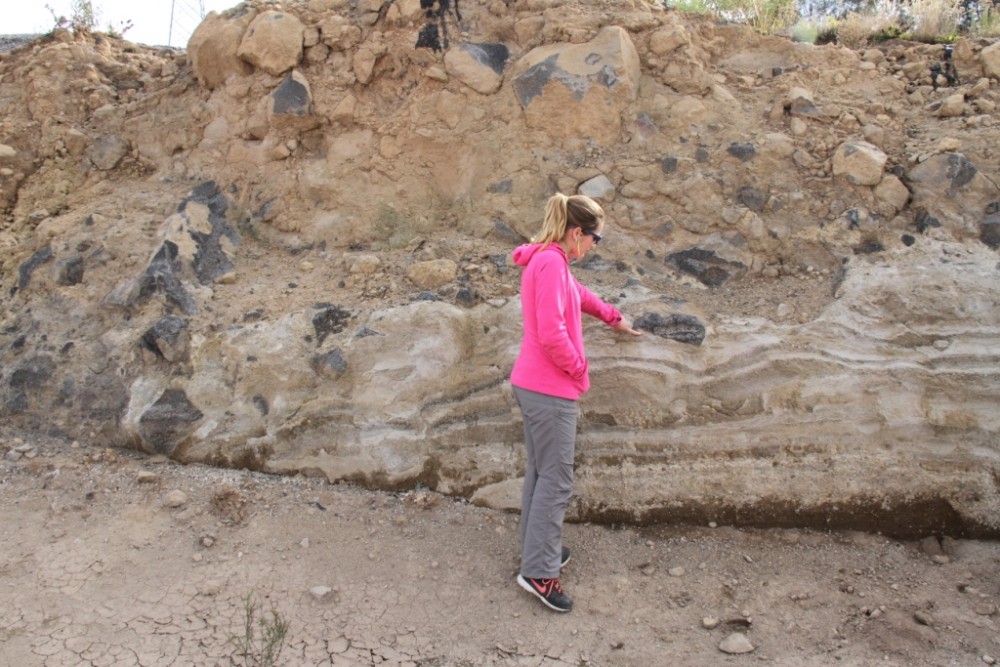

Oui c'est les plus beaux dépôts d'avalanche de débris que j'ai vus. Comme l'avalanche a un volume modeste, était assez "sèche" et s'est mise en place sur une topographie plane et assez meuble (sédiments lacustres), les débris de l'avalanche ont gardé un certain ordre et une certaine cohésion. C'est ce qui explique la taille de hummocks (> 200m de haut et plus d'1 km de long pour certains). Ce sont vraiment des morceaux de volcan, qui ont conservé leur stratification initiale.
Une coupe dans la base de l'avalanche permet de voir la déformation des sédiments lacustres sous le mouvement de l'avalanche.

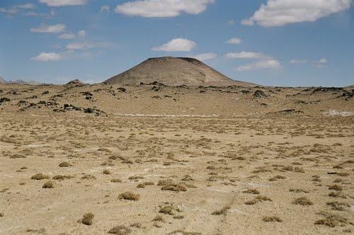

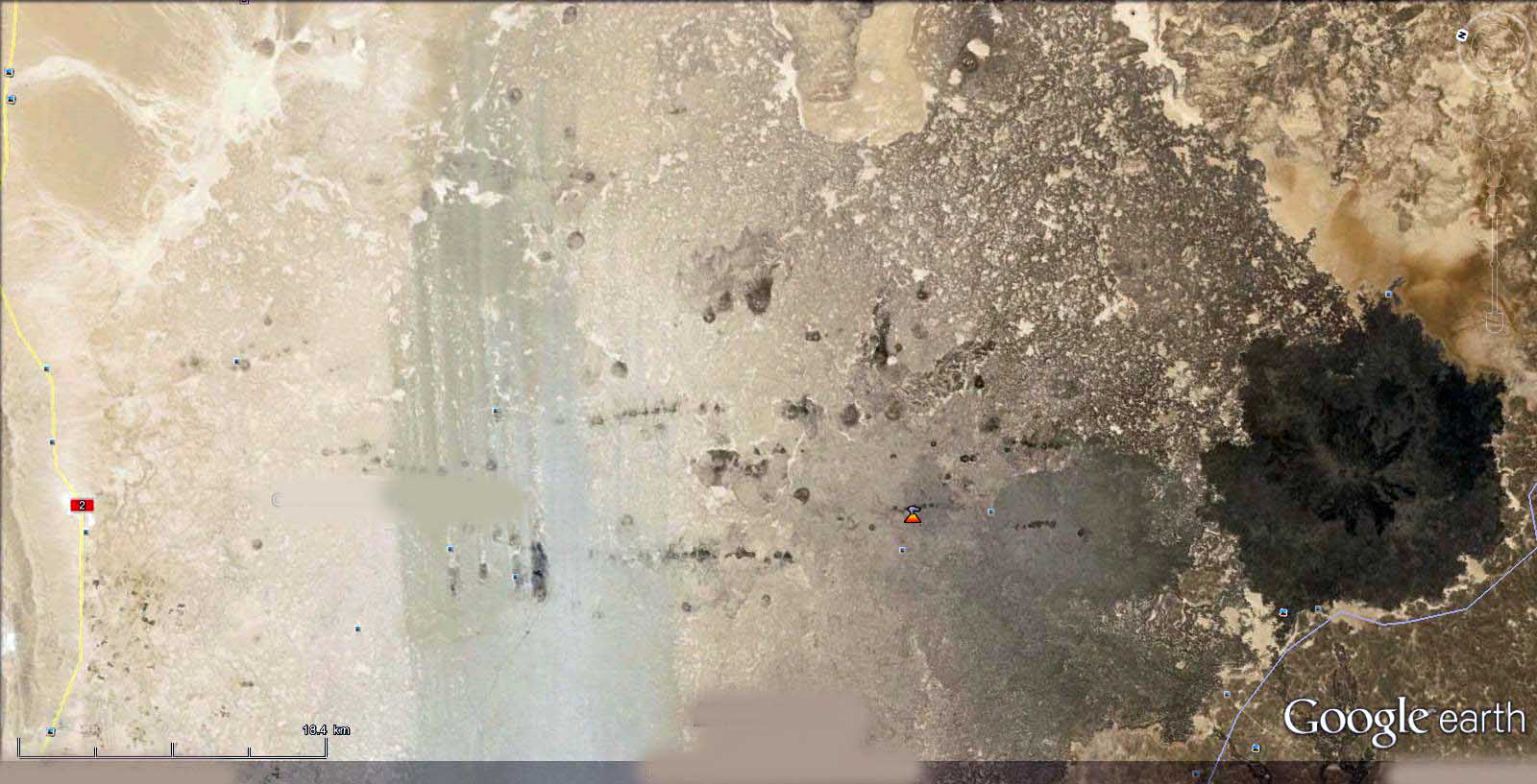

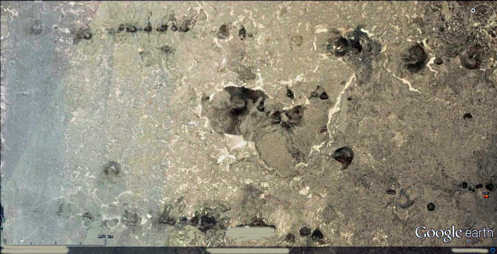

Bon je vous en propose un autre, mais je vous file des indices tout de suite parce qu'il n'est pas spécialement facile.
- indice 1 : ce cône n'est associé à aucun stratovolcan ni à aucun volcan-bouclier: il fait partie d'un champs volcanique (regroupement d'édifices simples, généralement monogéniques : cônes, dômes, maars)).
- indice 2 : sur Google Earth, la smithsonian institution n' a pas placé le champs volcanique, dont ce cône fait partie, au bon endroit
Bref: de quel champs volcanique s'agit-il?

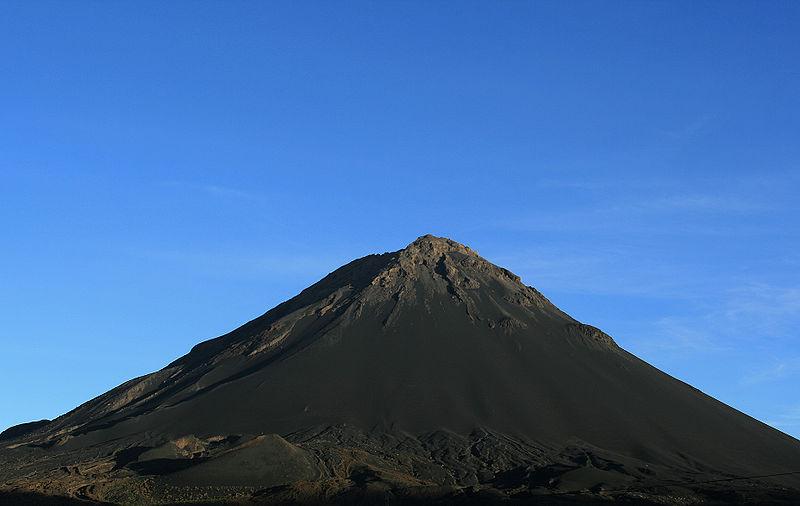

Re-salut tout le monde :clin-oeil: !!!!!!!!
Désolé pour le retard :gratte-tete:........
Oui, en effet, volcanophyle, c'est bien le Pico do Fogo au Cap-Vert :bravo: :bravo: et, en effet aussi, c'est bien l'image d'illustration de la page de Wikipédia concernant ce magnifique stratovolcan :applaudir: :applaudir: :applaudir: !!!
Ne t'inquiète pas, volcanophyle, tu n'as pas plombé l'ambiance, c'est juste que j'avais un problème de connexion Internet et que je ne pouvais pas répondre :debousole:.......

Re-salut à tous !!!!
Cela fait depuis un petit temps quand même que je n'ai pas remis les pieds sur Geoforum................... je vois aussi qu'aucune hypothèse n'a été lancé...
Donc, je vais en lancer une :) : le champ volcanique de Maya-Moto, non ?
Oulà mais c'est vrai qu'il avait ça qui trainait!!! Heu du coup j'ai eu du mal à me souvenir moi-même de la zone de la photo !-)
Ce n'est pas Maya-Moto (que je ne connais pas d'ailleurs, faudra que je me renseigne). La zone en question est dans une contrée, je crois qu'on peut le dire, assez froide. On pourait sûrement dire assez hostile en fait.
