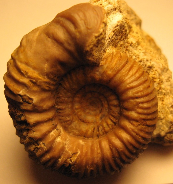

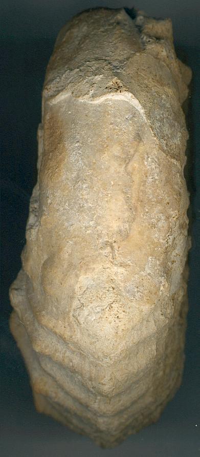

BJ14 Posté(e) 2 septembre 2009 Signaler Posté(e) 2 septembre 2009 Bonjour, j'ouvre un nouveau sujet ou tout le monde peu participer,une ou plusieurs photos de vos fossiles tératologique. définition : pathologie ou plutôt paleopathologie du à des blessures ou malformations "accidentels : chocs ou morsures, génétiques,biologiques. les tératologies les plus fréquentes sont du le plus souvent à des morsures occasionnées par des prédateurs, ce qui provoques des déformations des lignes de sutures (à voir à la loupe)et des cotes, dans presque tout les cas la forme en est affectée.Contrairement à ce que j'ai pu lire sur quelques sites, il n'y a pas que la loge d'habitation qui est concernée, le phragmocone également, chaque loge étant indépendante, l'individu continu à vivre et reconstitue sa coquille, les exemples ci après en sont la preuve( phragmocone d'un stephanoceratidae juvénile sans sa loge d'habitation! avec trace de morsure). il n'y a pas que les ammonites bien sur, exemple d'un bivalves( rhynchonelle) dont la coquille c'est reconstituée, voir également ce gastropodes avec une blessure à sa base. Il y a des pathologies génétiques ou biologiques qui entrainent des dimorphismes , en exemple Hemicidaris luciensis oursin du Bathonien de Luc sur mer. voilà, ce qui serait bien c'est que chacun (ne) regarde de plus prés ses fossiles et nous fasses de belles photos photo : 1 et 2, diamètre 37mm, photo 3 : d 40mm Citer

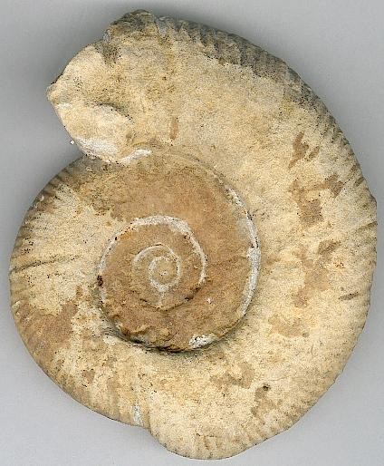

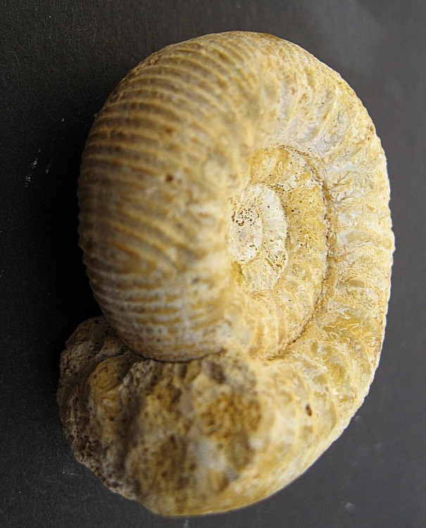

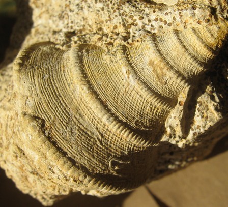

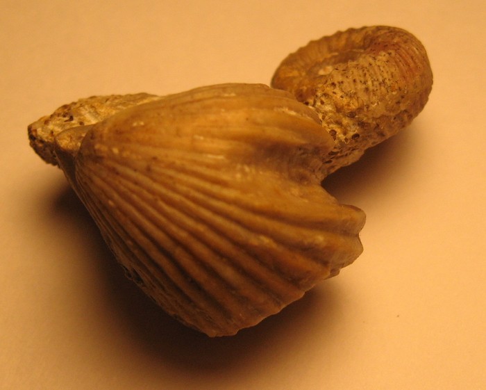

BJ14 Posté(e) 2 septembre 2009 Auteur Signaler Posté(e) 2 septembre 2009 suite avec oursins d= 2,5cm rhynchonelle 2,7cm et stephanoceras sp d= 13cm du Bajocien de la région de Caen Citer

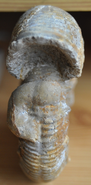

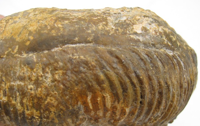

BJ14 Posté(e) 2 septembre 2009 Auteur Signaler Posté(e) 2 septembre 2009 gastropode d= 3,5 cm et un Normannites dont la loge et déformée, apophyse sur un seul coté, diamètre: 4cm. Citer

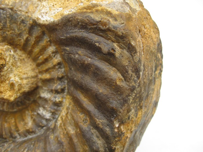

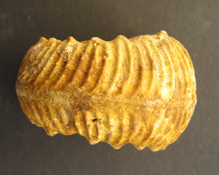

BJ14 Posté(e) 2 septembre 2009 Auteur Signaler Posté(e) 2 septembre 2009 exemple avec Parkinsonia, en 1 presque normal, en 2 le ventre est complètement transformé. diamètre : 6 centimètres Citer
aenigmaticus Posté(e) 2 septembre 2009 Signaler Posté(e) 2 septembre 2009 Contrairement à ce que j'ai pu lire sur quelques sites, il n'y a pas que la loge d'habitation qui est concernée, le phragmocone également, chaque loge étant indépendante, l'individu continu à vivre et reconstitue sa coquille, les exemples ci après en sont la preuve( phragmocone d'un stephanoceratidae juvénile sans sa loge d'habitation! avec trace de morsure) lorsqu'il a été blessé ou parasité, c'était bien à proximité du péristome; l'ammonite a survécu, mais le manteau a été endommagé; comme c'est lui qui secrète la coquille, l'ammonite a continué à grandir, mais avec une coquille mal construite; le manteau n'est présent que dana la loge d'habitation; et a l'arrière, au fond de la loge, elle continuait à faire des cloisons et à un moment donné le phragmocône a atteint la zone "pathologique"; d'ailleurs, il était impossible de mordre le ventre d'un phragmocône de stephanoceras vivant car la loge fait plus d'un tour; et même si c'était possible, il y aurait un trou, mais pas une longue "cicatrice" (qui est en fait une pseudo-cicatrice, pas une réparation mais une anomalie de construction de la coquille) Citer

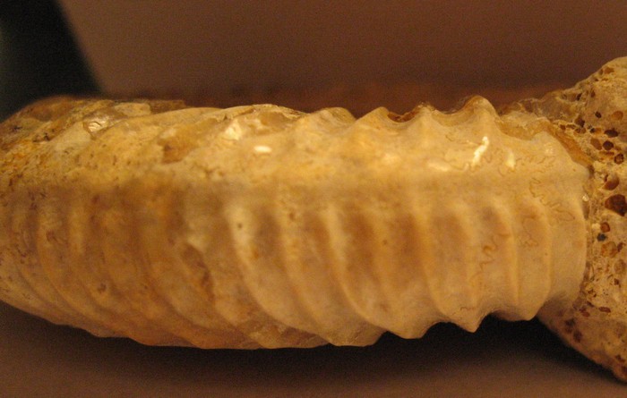

BJ14 Posté(e) 4 septembre 2009 Auteur Signaler Posté(e) 4 septembre 2009 Poecilomorphus du Bajocien inférieur? je crois que tu peu oublier! je continu la série avec deux ammonites du Bajocien supérieur, en 1 Garantiana sp diamètre : 2,7 centimètres et en deux Leptosphinctes sp diamètre : 3,4 centimètres, blessures sur le bord ventro-latéral. Citer

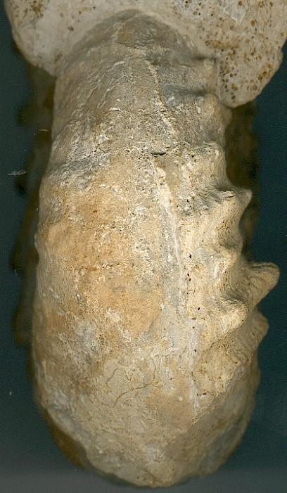

BJ14 Posté(e) 4 septembre 2009 Auteur Signaler Posté(e) 4 septembre 2009 encore une, Stephanoceratidae diamètre : 12 centimètres, l'intérêt de ce spécimen et : il y a deux traces espacées de 17mm, qui laisse supposer un écartement de dent? la première n'a sans doute pas traversé la coquille mais malgré tout provoqué une déformation d'une cote, par contre la seconde a fait un trou et la cicatrisation c'est faite de l'avant vers l'arrière de l'ammonite. Citer
pyb Posté(e) 4 septembre 2009 Signaler Posté(e) 4 septembre 2009 salut intérressant, cette trace . les morsures ne sont pas facile a interprétrer de facon certaines , normalement les réparations sont par remplacement d'un matériel coquiller lisse. j'ai un spécimen de coilopoceras du turonien marocain qui possede ce genre de trace , deux dépressions circulaire symétrique de chaque coté du ventre, je voulais vous la montrer , mais je ne la retrouve pas. Citer
