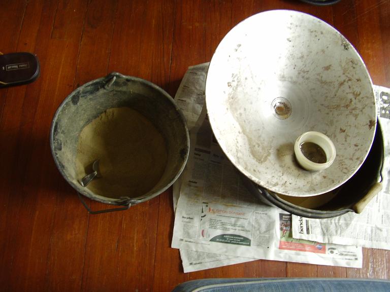

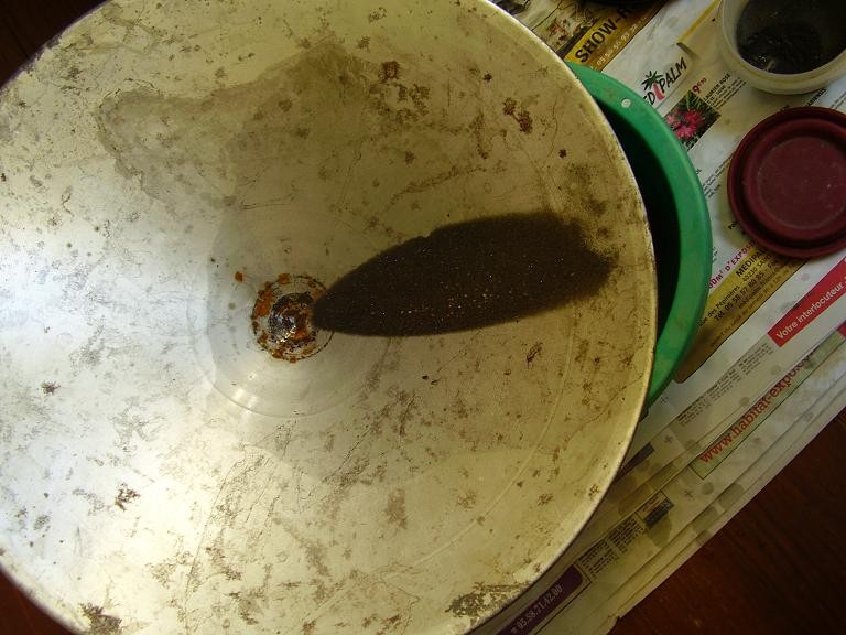

Etape 1 le matériel est un seau avec de l'eau, une batée et le seau contenant le sable

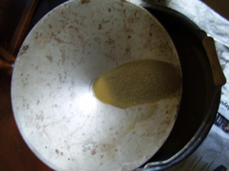

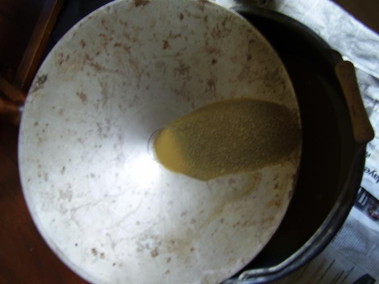

Etape 2 Je lave consciencieusement le sable par double cuillères à soupe... je fais un premier mouvement à l'harizontale pour concentrer le lourd de haut en bas puis de droite à gauche pour finir par des mouvement circulaires avec le sable et l'eau. Ensuite, je fais glisser le sable sur la batée inclinée avec de l'eau vers la gauche en remontant, enlevant une fraction en bas à gauche à chaque fois jusqu'à apparition des sables lourds riches en minerais de fer(magnétite et hématite, voire grenats).

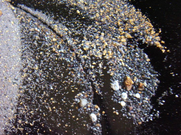

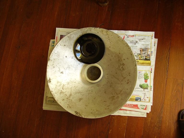

Je réserve dans un pot en plastique le concentré au plus large pour avoir le moins de perte possible. En général, ma technique m'assure moins de 2% de perte... Un aperçu du sable concentré avec l'or et du matériel en présence... avec mon arme fatale, la sous tasse noire...

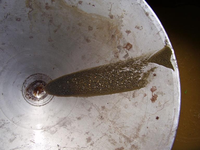

Quand le sable est bien concentré, il faut une autre technique... celle du pan combinée sur une batée... et comme je garde un maximum de sables noirs, la décantation est lente et le plaisir toujours aussi grand...

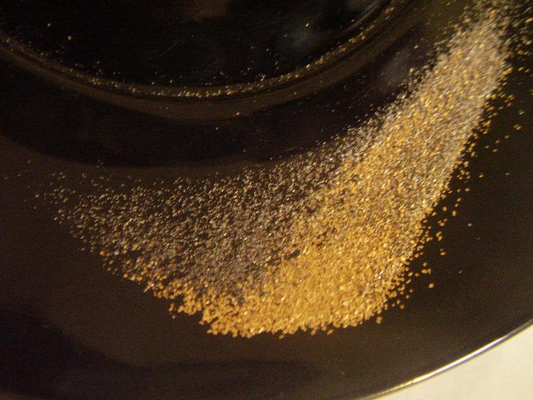

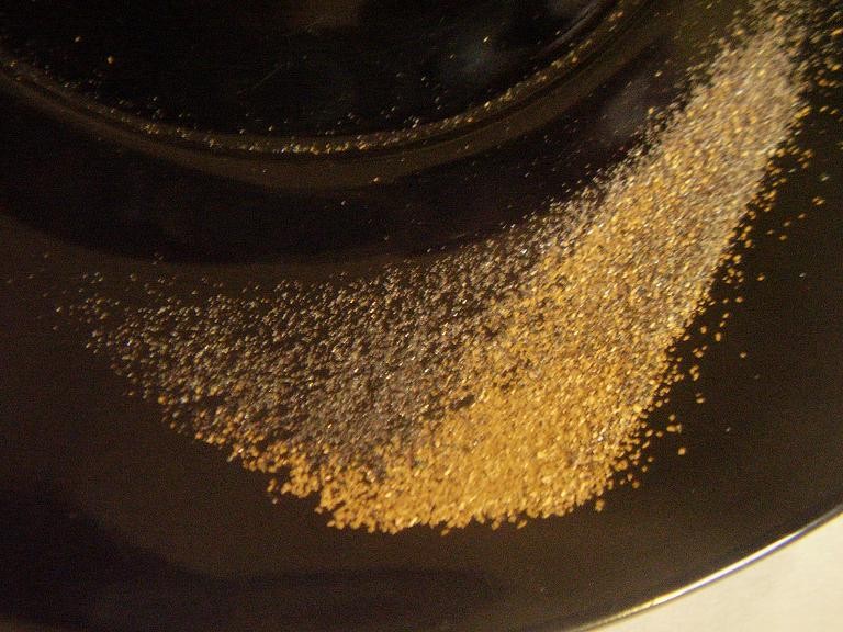

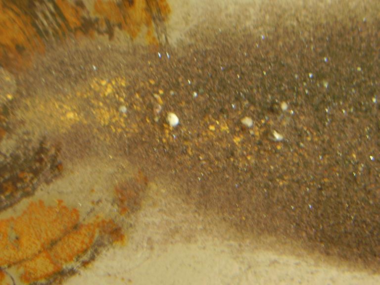

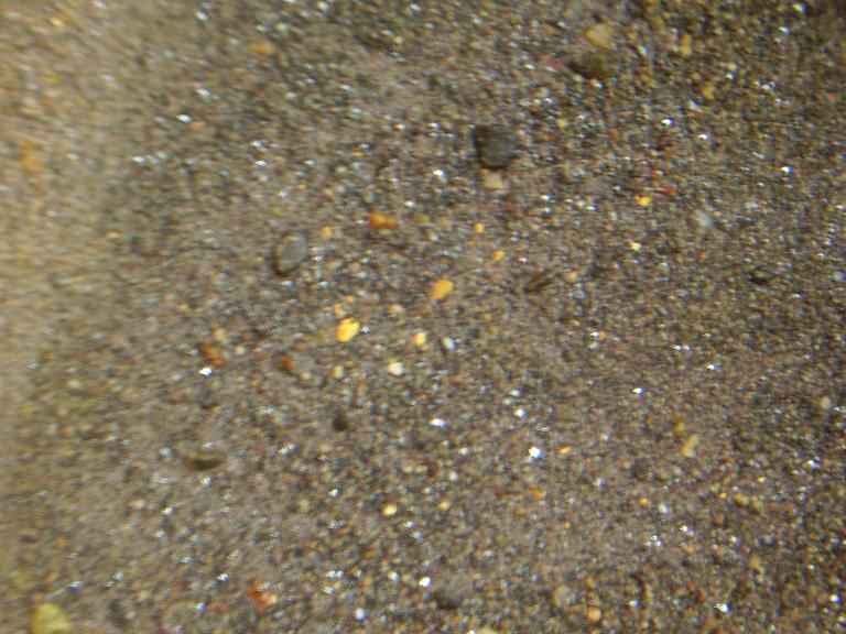

Pour finir, un aperçu de ma technique de tri sur sous tasse noire. Bien sûr je m'aide d'une bino en grossissement X20, avec une pointe de cure dent, deux pinceaux dont un de peintre de 2 cm de large et d'autre très fin pour la séparation de l'or ou d'éventuels minéraux tels les cristaux d'hématite, de magnétite, de pyrite ou d'épidote, de zircons...
Avant toutes choses, je fais sécher le concentré dans la sous tasse noire. Puis, j'enlève la magnétite, en prenant soin de récupérer les grains d'oxydes pour les concasser ultérieurement... mais aussi pour repérer l'or faiblement couvert d'oxydes et magnétique, que je récupère bien sûr. Je fais la même opération pour l'hématite qui part seulmeent avec l'aimant au contact du sable. Même tri pour l'or. Et me voilà avec le concentré ultime dont je vais retirer la quintéssence... Je fais glisser le sable sur le côté extérieur droit en tapant douchement avec le manche du pinceau large de manière saccadée.

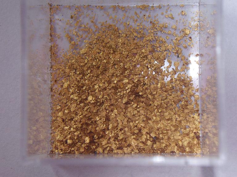

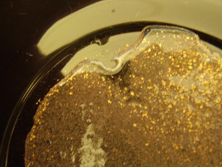

Le produit presque final... il est ainsi fait dans une boîte servant d'échelle avec 2,6 cm de côté. Photo prise avec un flasch et qui donne un rendu très fidèle...

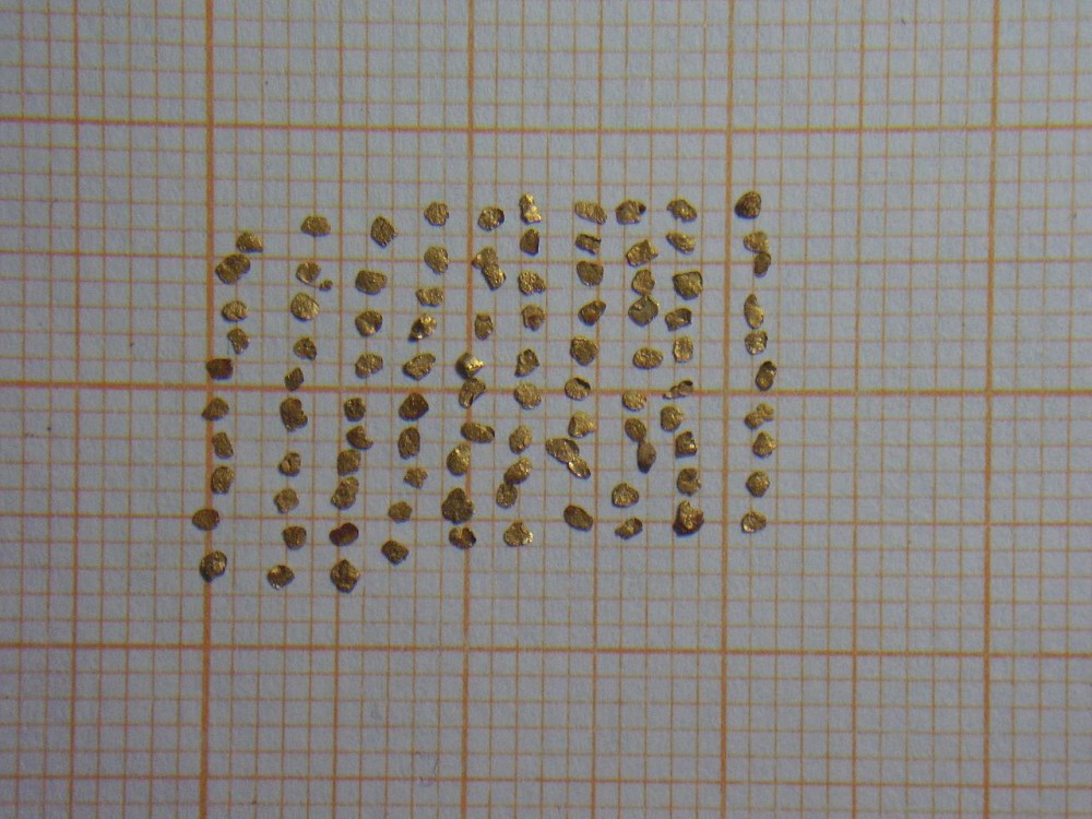

Voilà... un rêve doré que 2 grammes environ peut être à peine plus...

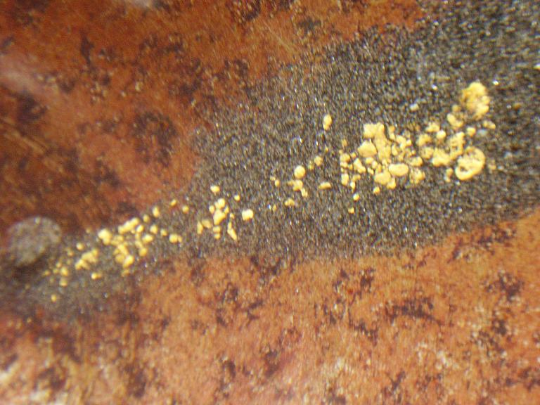

Pour revenir sur l'or... Une petite queue de comète de 160 paillettes, venant du Salat... même technique de nettoyage, bien sûr...
De ce concentré, j'ai montré une unique tête de cristal bleu vert sur le fil minéraux des Pyrénées. Toujours pas mieux en photo et pas d'autre proposition pour donner un nom. Dès que j'ai d'autres photos je les collerais ici :super:
