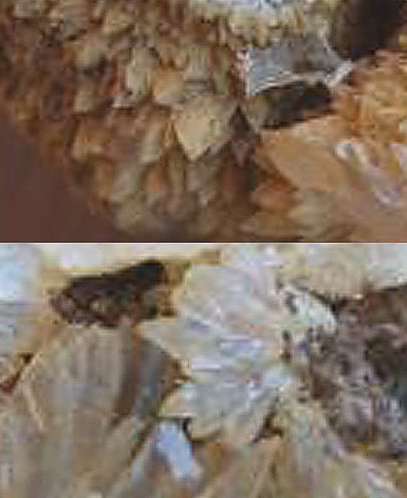

bonjour, en explorant une falaise en Saône et Loire à la recherche de fossile j'ai vue un truc briller, alors je le suis approché et j'ai extrait cet ensemble de cristaux
une bonne partie est rester sur la falaise, les cristaux semblait entourer quelque chose, 10 cm plus bas ces cristaux ce pressente en en un genre de filon horizontal d'au moins un mètre de long et leur ponte sont tête bêche.
les cristaux son très friable l'un part apport à l'autre ils ne rayent pas le verre ( bocal à cornichon ), ils sont facilement sécable.

Pour ma part j'aurais plutôt penché (boum... Zut je suis tombé!) pour du Quartz...
Mais attendons les résultats de quelques tests (vinaigre, rayure..)

Entre parenthèses je viens de faire un essai avec du vinaigre (8% acide acétique) sur des cristaux sensiblement identiques : aucune réaction. Par contre avec HCl 10%, on voit bien que c'est de la calcite. Une preuve de plus que le vinaigre ce n'est pas fiable.

sans vouloir faire de la "pub" certaines marques de cornichons ont des verres plus résistants !!! :lasse: Il n'y a que ma" ille" qui m'aille !! C'est vrai que calcite est le truc idéal !! Comment s'est déroulé le test ?? avec une pointe d'un cristal ?? Tiens-nous au courant ......
Fouineur69 ! Un passionné de cailloux ET de bêtes mortes, ne peut pas se contenter d'un avis sur Internet ! Pas pour de la calcite ! Il faut faire les tests, il faut maniper !!!
Pour les tests : un petit flacon muni d'un compte-goutte, rempli avec du HCl à 10% + une bassine remplie d'eau + du papier absorbant
- une simple goutte sur la partie à tester ... ça bulle comme un cachet d'aspirine, on plonge tout de suite dans l'eau pour rincer ... c'est de la calcite.
- on ressort l'échantillon de l'eau, on sèche une éventuelle autre partie à tester avec le papier absorbant, et on recommence ...
Rq : le HCl est souvent vendu avec une concentration de 20%. Faire un mélange moitié moitié avec de l'eau dans le flacon (toujours verser l'acide dans l'eau, et pas l'inverse), et surtout bien étiqueter le flacon.

sinon j'ai trouver de acide chlorhydrique à 23%, j'ai bon si je fait 50 50 avec de l'eau, " du robinet ou faut de l'eau déminéralise ?"
...de l'HCl du commerce, tel quel, dans un compte goutte... et tu laisses tomber une petite goutte sur un coin de ton échantillon... tu observes puis tu rinces à l'eau .

Effectivement concentration 10% ou 23%, qualitativement cela ne changera rien pour ce test.
Sinon en général les tests sur des calcaires se font avec une concentration de 10% (voir par exemple cette page http://labsol.u-strasbg.fr/docs/prelevement.pdf), c'est une concentration suffisante.
Les mélanges en chimie se font avec de l'eau distillée, mais notre cas avec de l'eau du robinet c'est très bien aussi ... on ne fait pas là de l'analyse chimique.
bon part maque de temps j'ai pas fait le teste à l'acide, ni même la vessaile, alors j'ai trouvé dans le récipient du test mon morceau de calcite et une matière blanche qui ce presente en filament très fin et en boulettes de différentes grosseures accolée les unes au autres.
Invité SPATHFLUO
En quelle matière était ton récipient, et était-il propre ? Traces de vernis, etc...
