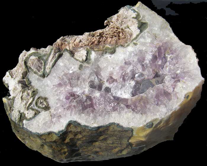

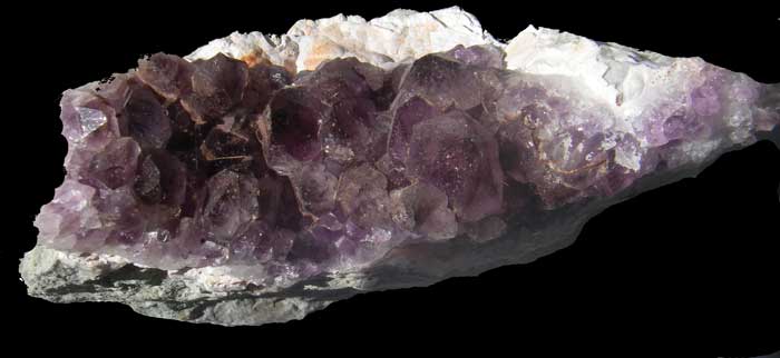

Bon, il est clair que pour les améthystes type "Rio Grande do Sul" (Brésil, Urugay), les deux gisements que je connais sont dans des basaltes (Idar Oberstein en Allemagne, voir photo ci-dessous, la première trouvée (très fier), la seconde achetée), c'est peut être le gisement évoqué par Nico. Il me semble que j'en vu aussi en Namibie.

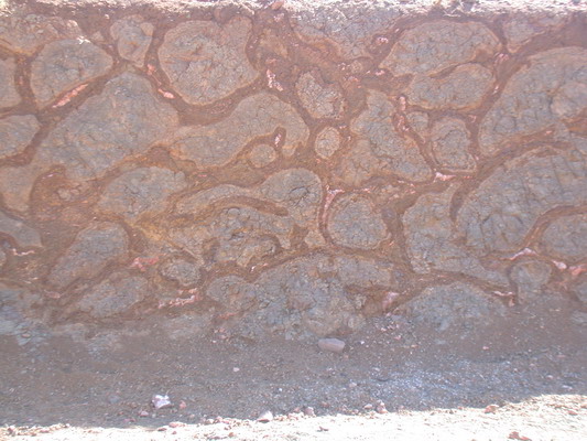

Par contre, il ne fait pas mention d'un critére qui peut être significatif dans la formation des géodes : la fraturation/cristallisation du basalte lors du refroidissement. Certaines coulées , au Maroc, sont dans l'alignement d'autres à géodes mais sont plus compactes ; on retrouve des bulles mais séches ou encroûtées par du quartz mal développé.
sur la photo on distingue une coulée basaltique géodique altérée ; on remarque que les géodes (et les tubes alimentant les géodes) sont dans les zones les plus altérées correspondant à des fracturations de refroidissement.
