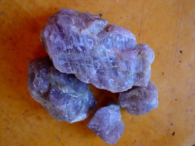

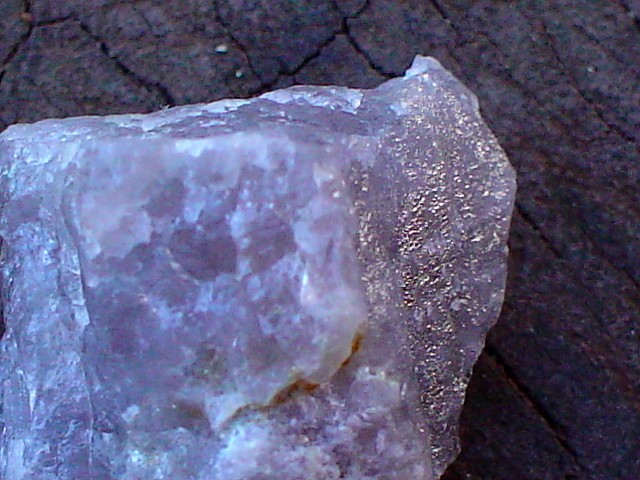

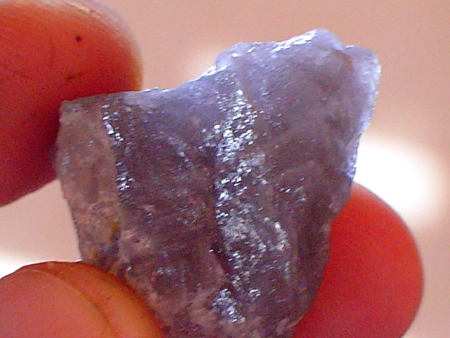

Guest akwaba Posted May 18, 2009 Report Posted May 18, 2009 Bonsoir Contexte, entre micaschiste/migmatite, proche dolérite Dureté, raye et rayée par la topaze, je pense 8 Densité entre 2,7 / 2,8 Trace blanche Couleurs : in situ en plein soleil bleu clair Gris incolore à l'ombre Sous certains angles, bleu mauve Particularité, sur certaines faces il y a une irrisation (à la loupe comme des petites plaques très brillantes) Désolé pour la qualité des photos. Une idée ? J'ai pensé à du quartz à dumortiérite, mais je trouve que la cristallisation ne colle pas. Avec ces faces anguleuses ? Clivage ? Cassures irrégulières. A+ à droite, l'irrisation Quote
Guest akwaba Posted May 18, 2009 Report Posted May 18, 2009 pas de réaction au hcl chaud merci d'avance pour votre aide Quote
Florian Del Posted May 19, 2009 Report Posted May 19, 2009 Bonjour à tous, bonjour akwaba, ne serait-ce pas tous simplement de la fluorite ? Cordialement Florian Quote
elasmo Posted May 19, 2009 Report Posted May 19, 2009 En masse comme cela je verrais plutôt une Fluorine comme le dit Florian Del ou une calcite colorée, est ce gras au toucher ? Quote

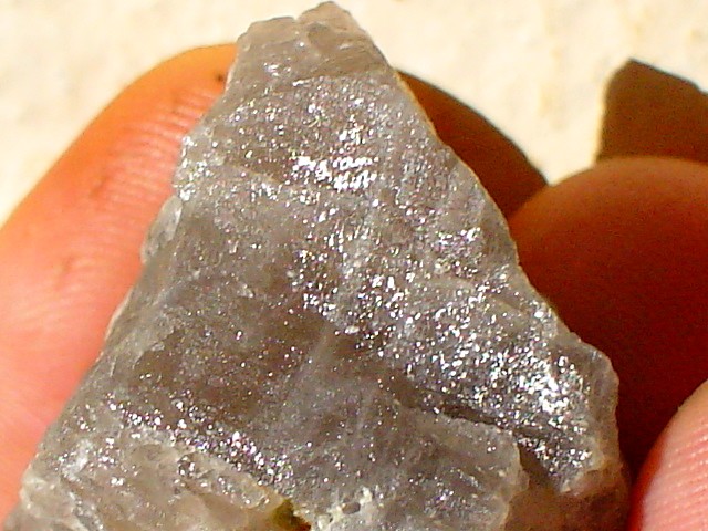

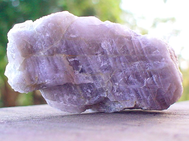

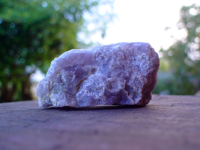

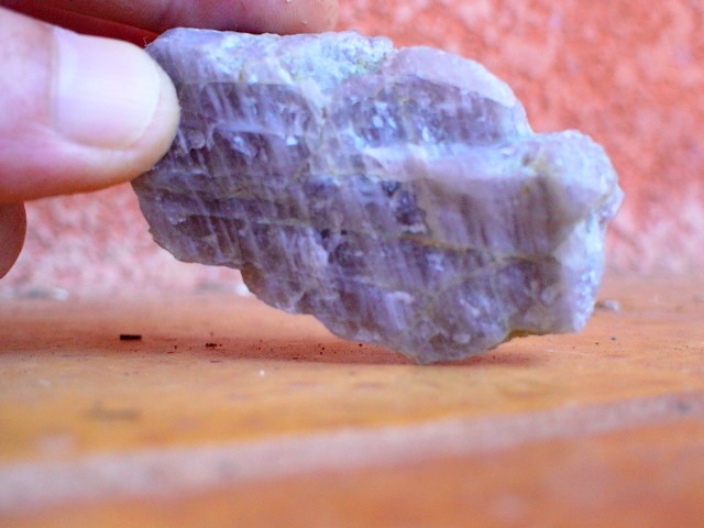

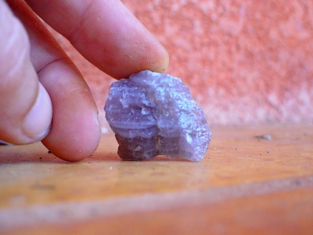

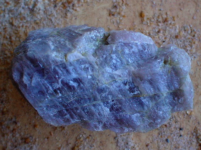

Guest akwaba Posted May 19, 2009 Report Posted May 19, 2009 Bonjour, merci pour vos suggestions. La dureté me fait exclure la fluorite, sans problème. J'en profite pour poster 2 photos où sur certaines cassures la surface n'est pas vitreuse, mais plutôt "abrasive, rugueuse", du moins en relief laissant apparaitre une forte brillance, chatoyance ? également le changement de couleur sur les photos, on distingue avec la brillance que la surface n'est pas vitreuse. A+ Quote
cascaillou Posted May 19, 2009 Report Posted May 19, 2009 a premiere vue j'aurai dit quartz mais si tu es sur d'avoir une dureté superieure ou egale a 8, je propose, sans conviction: beryl: dureté 7,5 a 8, densité 2,63 a 2,80, peut etre incolore, blanc, bleuatre.. phenacite: dureté 8, densité 3,0 peut etre incolore, blanche, bleuatre.. m'enfin avec une dureté plus faible il y aurait des mineraux plus approchants ps: test de rayure sur topaze-> faut une topaze (clairement identifiée) avec au moins une belle surface plane et lisse (les surfaces irregulieres ou fortement clivées ne se pretent pas au tests de dureté!), la rayure ne doit pas disparaitre lorsqu'on la frotte avec le doigt humide (bien frotter), et ensuite elle doit accrocher l'ongle lorsqu'on la gratte du bout du doigt. Quote
LeMelde Posted May 19, 2009 Report Posted May 19, 2009 Bonjour Akwaba Toujours dans les bleus, je vois !! Encore le même coin ? Ce n'est pas depuis le début toujours une série cordierite-sekaninaite, avec cette fois quelque chose de plus amorphe ? Le polychroïsme va beaucoup intéresser Phénacite !!! Cordialement Quote

Guest akwaba Posted May 19, 2009 Report Posted May 19, 2009 Bonsoir J'étais justement sur Mindat, et effectivement je crois que l'on est encore dans une série de cordierite. Aprés réflexion, je me rends compte que la cordierite que je trouve au sein même de la migmatite est plutôt incolore et marron. Par contre en m'éloignant de la migmatite pour approcher le micashiste, bien l'impression que la cordierite devient différente aspect couleur etc etc avec encore ce changement de couleur, différent mais là. Je me demandais comment interpréter l'évolution (ou altération) de la cordiérite. La teinte marron incolore montre elle une altération plus prononcée que celle qui est bleu gris ? Pour la dureté, il me semble que certaines cordierites peuvent avoir 8 comme dureté (cf. geminterest). Aussi lu que la couleur incolore et marron étaient plus rare pour la cordiérite ? un avis ? en France vous la trouvez de quelle couleur habituellement ? A+ Quote
LeMelde Posted May 19, 2009 Report Posted May 19, 2009 La couleur n'est pas forcément une altération, cela peut dépendre du contexte de formation, de la structure cristalline, ou du rapport magnésium/fer : plus il y a du magnésium, plus c'est marron ; plus il y de fer, plus c'est bleu. A confirmer ... http://www.jealousjewels.com/iolite.htm Quote
Guest phénacite Posted May 19, 2009 Report Posted May 19, 2009 salut à tous ! Ah les chambreurs !! Moi je te propose EUCLASE, présent dans certains chloritoschistes, et également dans les pegmatites!! En plus en voyant tes photos, il me semble que l' on peut supposer des zones de clivages (on voit des plans sur un de tes échantillons). Pour la dureté ça collerait, idem pour la couleur(lavande parfois...) maintenant c'est juste un proposition !! Je maintiens que tu es le KING !! Quote
LeMelde Posted May 19, 2009 Report Posted May 19, 2009 Ah Phenacite ! C'est joli Euclase ... mais la densité est un peu forte et Akwaba sait mesurer une densité ... et je ne vois pas de dichroïsme, je pensais que tu aurais tiqué là-dessus. Quote

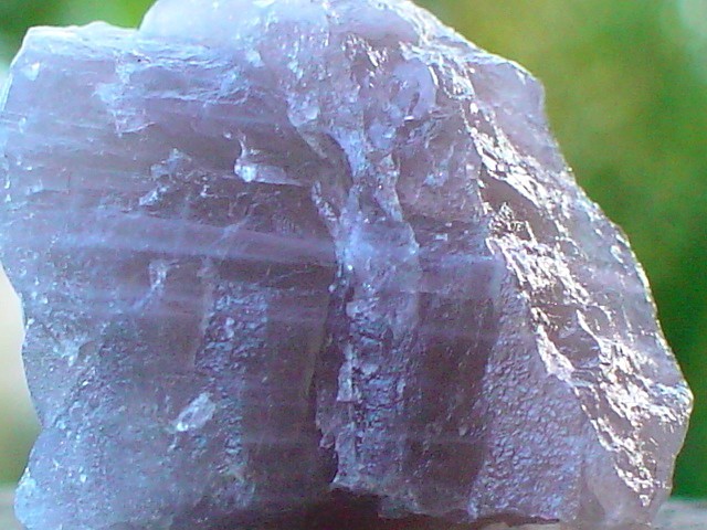

Guest akwaba Posted May 19, 2009 Report Posted May 19, 2009 Bonsoir Merci LeMelde pour l'information, excellente !! Phénacite, tu as raison sur le cristallin. Assez étrange ces lignes blanchâtres qui croisent d'autres lignes de clivages ? L'aspect me faisait pas penser à cordierite, justement à cause des ces lignes (et la couleur in situ) Alors du coup, ça complique un peu. Variante de cordiérite me semble plus correcte non...??? A suivre donc A+ Quote
Guest akwaba Posted May 19, 2009 Report Posted May 19, 2009 et pour la chatoyance sur certaines surface, dont le toucher est rugueux, rappelle peut être plus la cordiérite... Effectivement pour la densité, je pense qu'elle est bonne donc trop faible / euclase A+ Quote
Guest phénacite Posted May 19, 2009 Report Posted May 19, 2009 Comme je l'avais appris d'un ami, il faut se méfier de certains minéraux qui sont recouverts par ...d'autres minéraux !! CF un post dans lequel je parle d'un corindon recouvert d'un autre minéral et qui fausse tout !! Penses-tu à de possibles inclusions ?? C'est vrai que la cordiérite a une cassure assez rugueuse! Quote

Guest akwaba Posted May 19, 2009 Report Posted May 19, 2009 en fait non, je pense que la pierre ne recouvre pas une autre pierre. Je pense plus à une altération, ou perturbation... assez bizarre ces lignes blanches, jamais vu ça dans les autres cordiérites que je trouve. Quote

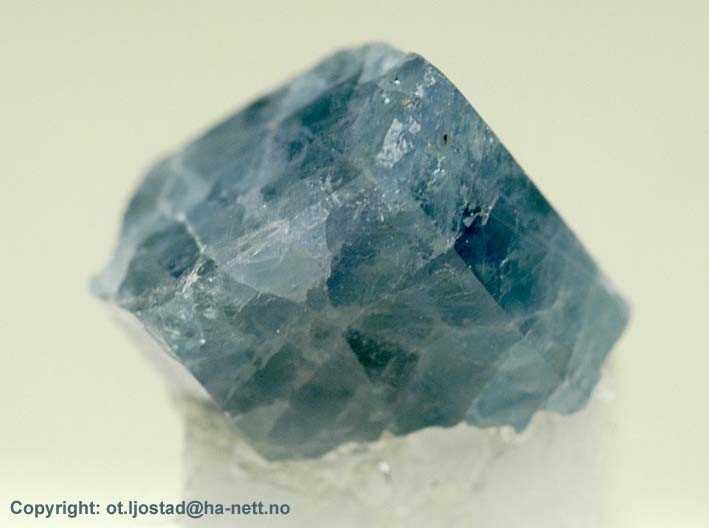

Guest phénacite Posted May 19, 2009 Report Posted May 19, 2009 Bazzite , photo trouvée sur mindat... Quote

le sablais Posted May 19, 2009 Report Posted May 19, 2009 Pourquoi pas aussi une topaze massive ! Cassure conchoïdale ce qui expliquerait les irisations et l'existence de clivage expliquerai les lignes parallèles ! J'ai une petite topaze pierreuse où on voit aussi des plans à l'intérieur ! le sablais Quote

trenen23 Posted May 20, 2009 Report Posted May 20, 2009 C'est vrai que question problèmes à résoudre, Stéphane est une vrai mine. Ca me donnerait presqu'envie de laisser mon frais creusois pour les chaleurs africaines (surtout que c'est dans du métamorphisme avec des pegmatites!) Bon, c'est vrai qu'à première vue, ça m'aurait bien fait penser à du quartz, l'éclat est méga-gras, les traces rectilignes qui ne sont pas toujours parallèles ressemblent beaucoup à ce qu'on trouve dans les gros quartz de pegmatite (trainées d'inclusions fluides ?), mais à mon avis ça n'estpasz un clivage. Je n'ai pas trop de références pour la cordiérite mais quand elle s'altère, elle se transforme en micas, soit petites paillettes (faciès pinnite, ça n'est pas un gros mot!), ce qui a un aspect cireux verdâtre, soit grosses paillettes (faciès gigantolite) ça ressemble souvent à unn empilement de biotites héxagonales mordorées. voilà pour ce que je peux dire amicalement, Serge Quote
