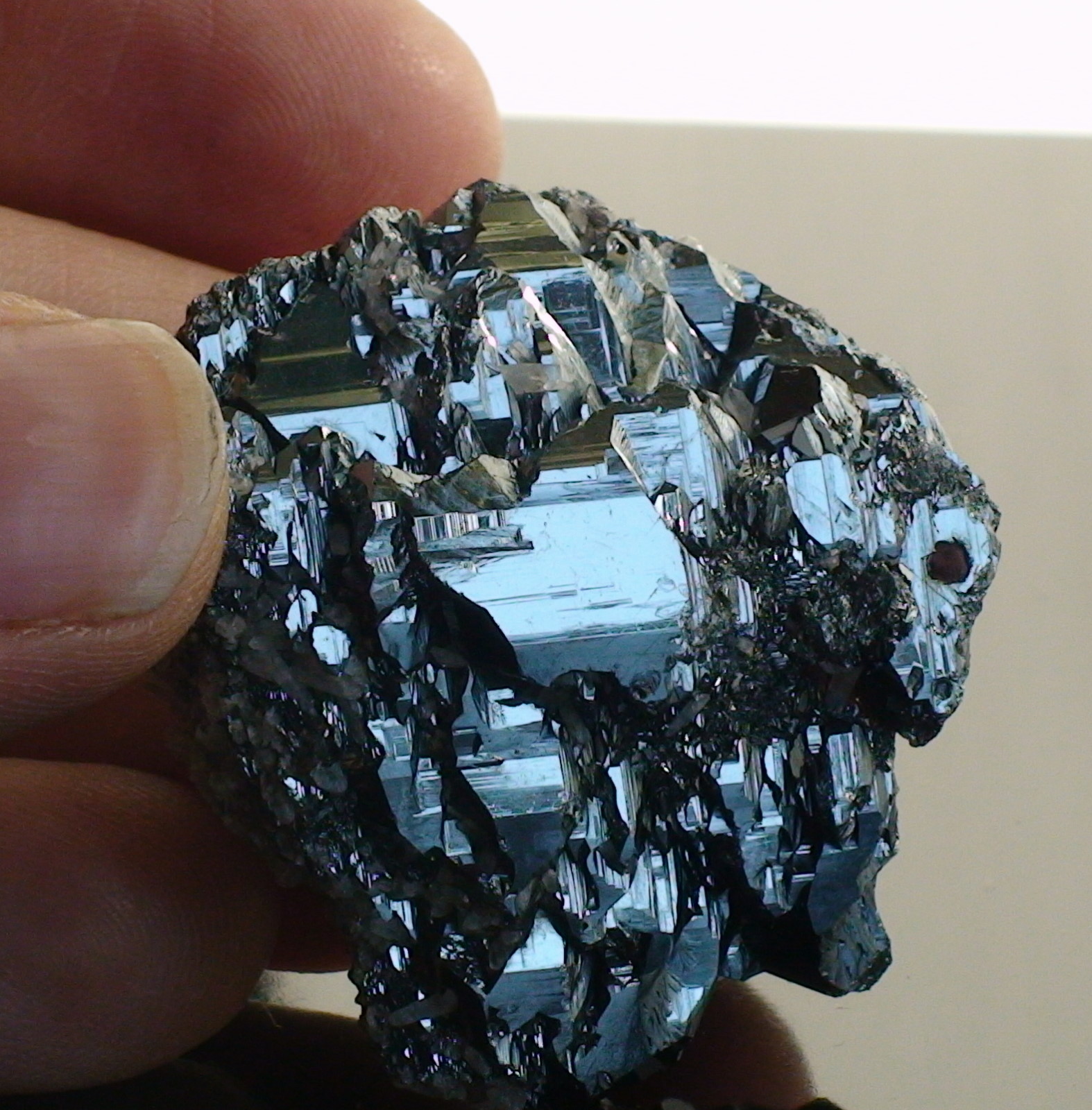

elparigot Posté(e) 27 juillet 2011 Signaler Posté(e) 27 juillet 2011 bonjour, Je suis étonné qu'El Parigot utilise l'acide oxalique sur les hématites, vu que ce sont des oxydes à la base ,je pensai que ce traitement pouvait les endommager. Xavier ci-joint un exemple d'hématite nettoyée à l'oxalique. 1) il faut les laisser le moins longtemps possible (en moyenne je les laissais moins d'une heure dans une solution bouillante (+ ultrasons) 2) les problèmes rencontrés sont plutôt (rarement) des dépôts blanchâtres insolubles qu'une attaque des cristaux 3) même si l'hématite est également un oxyde de fer, la maille cristalline est beaucoup plus "compacte" que celle de la couche de rouille qui recouvre les cristaux d'où une différence de comportement qui rend le nettoyage à l'oxalique possible (et recommandé selon moi) Citer

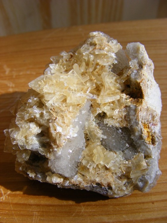

Ceram71 Posté(e) 10 octobre 2011 Signaler Posté(e) 10 octobre 2011 Bonjour à tous, Besoin d'un petit conseil: j'ai récolté quelques petites barites ardéchoises au printemps,comme elles étaient pas mal encrassées d'oxydes de fer,je les ai passées dans HCL (je n'avait que ça...). Résultat:quasiment plus d'oxyde mais des résidus blancs aux creux des cristaux...Alors,comment enlever ça? Merci d'avance. Citer
taz3.8 Posté(e) 10 octobre 2011 Signaler Posté(e) 10 octobre 2011 je pense que la dithionite feras l'affaire amicalement yann Citer
elparigot Posté(e) 10 octobre 2011 Signaler Posté(e) 10 octobre 2011 1) si c'est blanc et que cela ne part pas à HCL cela ne partira pas au dithionite 2) essaie de les laisser tremper encore dans HCL 3) est-ce que ce ne sont pas des dépots apparus au rinçage ? 4) quelle est la dureté des dépots ? si assez tendre finir le nettoyage au pistolet électrique (mais attention la baryte est fragile) Citer

Ceram71 Posté(e) 11 octobre 2011 Signaler Posté(e) 11 octobre 2011 Merci à tous pour vos conseils. Je ne sais pas si c'est vraiment apparu au rinçage ou durant le bain d'HCL. C'est poudreux quand c'est sec et qu'on le gratte et très pateux quand c'est mouillé.L'HMS n'y fait rien.Peut-être effectivement faire tremper et essayer d'éjecter ça avec de l'eau(jet fin) sous pression(mais pas trop) genre "jet dentaire" si rien ne peut le dissoudre mais pas facile car visiblement bien incrusté dans les petits recoins . Bon,c'est pas des pièces de musée non plus... A plus... Citer
