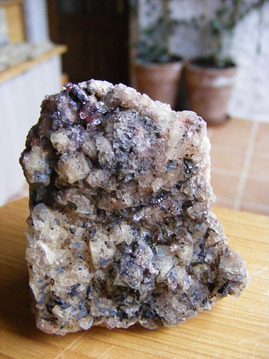

Ceram71 Posté(e) 13 mars 2011 Signaler Posté(e) 13 mars 2011 Bonjour à tous, Parmis mes pièces récoltées à lantignié,certaines ont des encroûtements noirâtres(oxyde de manganèse?) Que me conseillez-vous pour nettoyer tout ça? Ci-dessous une bien atteinte pour exemple. Merci d'avance et à plus... Citer
Ceram71 Posté(e) 14 mars 2011 Signaler Posté(e) 14 mars 2011 Bon...D'après ce que je viens de lire dans un sujet récent sur l'acide chlorhydrique le cristocline ou l'acide phosphorique pourraient être pas mal pour mes encroûtements noirs? non? Merci d'avance. Citer
fluopathe Posté(e) 14 mars 2011 Signaler Posté(e) 14 mars 2011 il semble qu'il ne faut pas de cristoline sur la fluo !! Citer
Daniel Gol Posté(e) 18 mars 2011 Auteur Signaler Posté(e) 18 mars 2011 Bonjour à tous, Parmis mes pièces récoltées à lantignié,certaines ont des encroûtements noirâtres(oxyde de manganèse?) Que me conseillez-vous pour nettoyer tout ça? Ci-dessous une bien atteinte pour exemple. Merci d'avance et à plus... Bonjour, Difficile d'après une photo de dire si ce sont des oxydes de manganèse. Ceci dit voilà quelques pistes pour se faire une idée. Si la couleur est vraiment noire surtout vernissée c'est très probalement de la goethite (oxyde de fer) si c'est plutôt gris très foncé, souvent mat c'est plutôt des oxydes de manganèse. Sinon il y a aussi le test de la rayure, plus précis. Rayure noire ou brun rougeâtre ce sont des oxydes de fer, brun violacé ce sont des oxydes de manganèse mais encore faut il l'avoir déjà fait avec des témoins pour s'être habitué à la subtile différence de teinte !. Encore un autre truc, le test à la potasse (le plus fiable mais pas toujours évident à faire si on n'est pas un minimum équipé). Faire fondre sur un bec bunsen (ou sur le gaz de la gazinière) dans une coupelle un peu de potasse (1 écaille) additionnée de l'enduit que l'on veut analyser. Le mélange deviendra vert. Sinon, tu peux aussi attaquer le nettoyage sans trop te soucier de la nature de l'enduit en procédant comme suit : dans un premier temps faire un nettoyage au dithionite (très conseillé) ou à l'acide phosphorique (moins conseillé). Cela n'abîmera pas la caillou et enlèvera déjà les oxydes de fer, voire certains oxydes de manganèse accompagnant les éventuels (autres) oxydes de manganèse. Si l'enduit persiste c'est qu'il s'agit bien "d'autres" oxydes de manganèse (il y a plus d'une dizaine d'oxydes de manganèse. Leurs réductions par tel ou tel produit est histoire de valence). Avec l'acide phosphorique il peut se former un voile violet au fond du bain. Cela confirmera l'existence de manganèse insoluble au dithionite (permanganate). Pour enlever ces "autres" oxydes de manganèse, il y a l'acide chlorhydrique mais gros inconvénient cet acide attaque les fluorites et les dépolit. J'ai une formule à base de métabisulfite qui donne d'excellents résultats sur certains oxydes de manganèse notamment sur ceux qui recouvrent les fluorites d'Okaruso et qui n'altère donc pas les fluorites. Je n'ai pas encore finalisé la mise en vente de ce produit mais si on veut tester je peux en faire parvenir (MP). Mais quoi qu'il en soit je te conseille déjà de faire un traitement au dithionite (avec solution tampon car le dithionite tout seul peut lègèrement altéré les fluorites). Voilà ! Citer

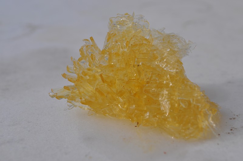

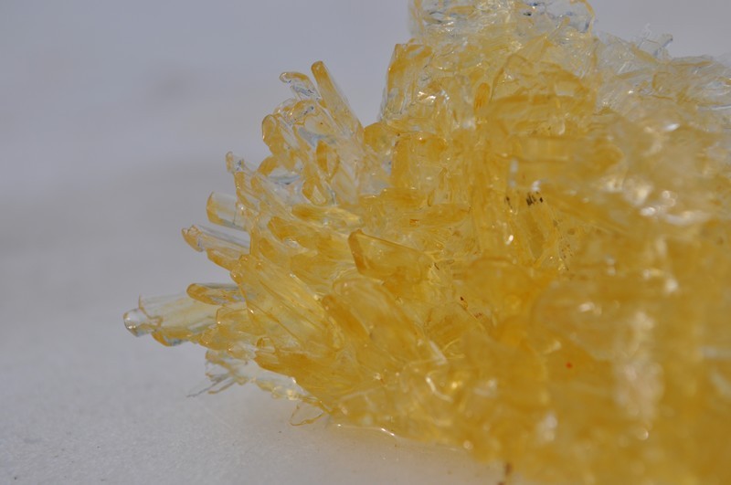

Augustin Posté(e) 19 mars 2011 Signaler Posté(e) 19 mars 2011 Ah oui un dernier truc: l'autre jour j'ai retrouvé un bain de dithio très ancien (très, très) que j'avais laissé dans une boite fermée. Lorsque je l'ai vidé, j'ai observé toute une cristallisation au fond du bac, des cristaux assez fragiles et qui se sont dissous très rapidement sous l'action de l'eau. J'ai pris quelques photos (pas sous la main actuellement) mais les cristaux étaient tellement translucides que c'était très difficile de rendre quelque chose de parlant. Je pense à du gypse vu la forme, est-ce plausible? Il me semble en avoir déjà entendu parlé sur le forum, il me semble que c'était de la part de Spéléo-insomniaque. Citer
Daniel Gol Posté(e) 19 mars 2011 Auteur Signaler Posté(e) 19 mars 2011 Ah oui un dernier truc: l'autre jour j'ai retrouvé un bain de dithio très ancien (très, très) que j'avais laissé dans une boite fermée. Lorsque je l'ai vidé, j'ai observé toute une cristallisation au fond du bac, des cristaux assez fragiles et qui se sont dissous très rapidement sous l'action de l'eau. J'ai pris quelques photos (pas sous la main actuellement) mais les cristaux étaient tellement translucides que c'était très difficile de rendre quelque chose de parlant. Je pense à du gypse vu la forme, est-ce plausible? Il me semble en avoir déjà entendu parlé sur le forum, il me semble que c'était de la part de Spéléo-insomniaque. Plutôt douteux car pour faire du gypse il faudrait du calcium et en principe le dithionite ne dissout pas les minéraux classiques contenant cet atome. Il s'agirait plutôt de sel de sodium genre mirabilite ou quelque chose comme ça ou de sulfate de fer (siderotile) Citer

Augustin Posté(e) 19 mars 2011 Signaler Posté(e) 19 mars 2011 Plutôt douteux car pour faire du gypse il faudrait du calcium et en principe le dithionite ne dissout pas les minéraux classiques contenant cet atome. Il s'agirait plutôt de sel de sodium genre mirabilite ou quelque chose comme ça ou de sulfate de fer (siderotile) Voici deux photos (pas top mais c'est tout ce que j'ai sous la main pour l'instant) de ce dont je parle: Je répète que tout s'est dissous à vue d'oeil lorsque je les aient passés sous l'eau. Citer
