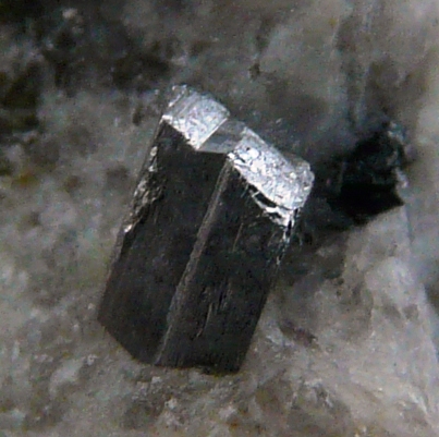

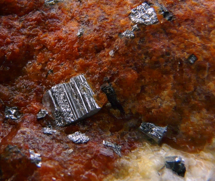

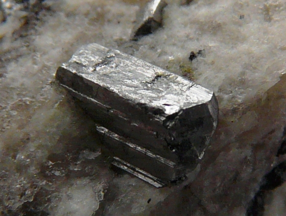

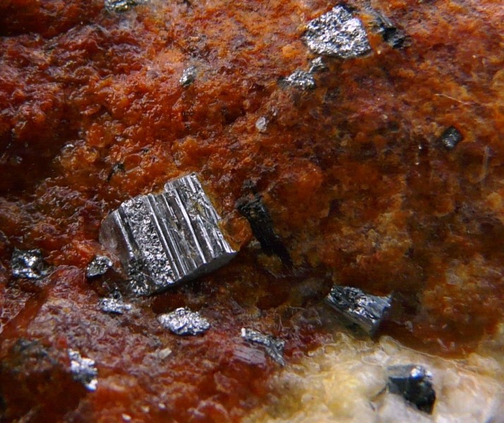

Ayant fait un peu de rangement dans ma cave, j’ai redécouvert (parce que je l’avais un peu oubliée) ma boite à cailloux des « trucs à identifier » issus des pegmatites de la Montagne Noire. Premier minéral, c’est un sulfure que je suspecte être de l’arsénopyrite. Sur cassure fraiche, il est couleur « argentée » ou « papier aluminium » et pas de clivage visible (donc galène exclue). Sur la totalité de l’affleurement, absence totale de produits d’altération coloré type « vert de gris », donc le minéral en question ne contient pas de cuivre. Ce sulfure semble « relativement stable » et il est seul présent. Les cristaux sont assez souvent striés perpendiculairement à l’allongement. Voici quelques photos de la « chose » … demain je ferai des test de dureté et de couleur de la trace..... si vous avez des suggestions elles sont bienvenues
Merci pour vos réponses. Les cristaux photographiés mesurent entre 5 et 10 mm. Après observation macro, je n'ai rien vu ressemblant à de la scorodite ... je vais essayer de voir ça à la loupe. Le probleme de ce gisement c'est que c'est du 100% massif : pas de géode et roche peu ou pas altérée. Les seuls vides observés semblent correspondrent à la dissolution des cristaux d'arsenopyrite ce qui donne de tres tres petites et rares cavités ... peu etre que la scorodite se cache là ... mais ça doit pas etre enorme. Je vous tiens au courant

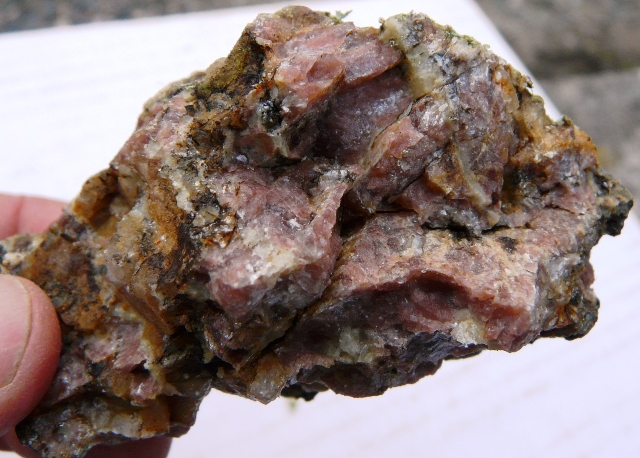

Autre truc à identifier et qui provient d'un filonnet qui est à peine à 50 de la zone à arsenopyrite .... un mineral franchement rose (que je vais examiner un peu mieu ce matin) dans un filonnet de 10 cm d'épaisseur constitué de quartz et de muscovite. Pour les rubellitophiles :surpris: , c'est à des années lumières du secteur de Brassac ... donc minéraux du lithium peu probables ... ou alors c'est un gros scoop ! Bon je file faire quelques photos d'autres bizarreries
A propos du mineral 1 (arsénopyrite): pas de scorodite à l'horizon (ou alors il faut la chercher au MEB) ... ce qui est assez normal vu que la roche est très saine : pas de zone d'oxydation ou de chapeau de fer ou la scorodite aurait pu se former
A propos du mineral 2 ("truc rose") : le mineral rose ne réagit pas à l'acide, ne forme pas de cristaux automorphes et semble totalement xénomorphe, raye le verre, ne présente pas de trace de clivage, sa couleur rose rappelle beauoup certaines andalousites que j'ai deja trouvé mais pas dans ce secteur. La surface des morceaux est souvent "micacée" ce qui est aussi fréquent sur les andalousites de la région. Je n'ai pas fait de mesure de densité : pour la majorité des silicates classiques et courants, le delta de la densité est de l'ordre de 0,5 (entre 2,5 et 3) donc pas discriminant surtout avec le matériel dont je dispose pour faire la mesure. Conclusion : je penche pour une andalousite "broyée" et malmenée par la tectonique ... meme si en théorie elle devrait présenter des clivages que je ne retrouve pas sur l'échantillon. Victor ... on va regarder ça cet aprem

Finalement j'ai eu l'occasion d'examiner le minéral rose avec Alchimiste ...on a peu observer quelques micro sections épargnée par le broyage ... ca correspond bien à de l'andalousite. Donc au final ... nous de l'arsénopyrite pour le 1 et de l'andalousite pour le 2.

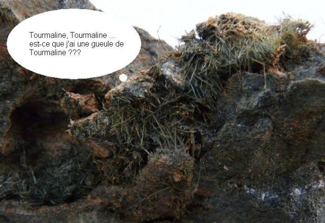

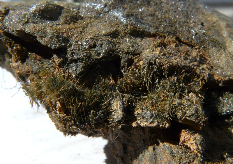

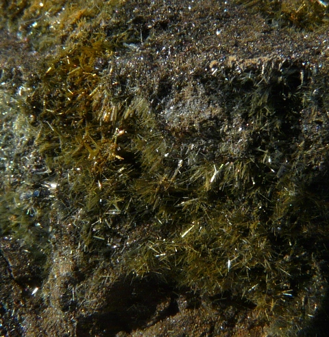

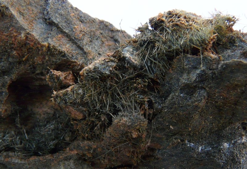

Reste encore un inconnu : il se présente sous la forme de touffes d'aiguilles dans des blocs de tourmaline massive (tourmalinite) .... je ne pense pas que cela soit des aiguilles de tourmaline ... ou alors elles ont une trombine curieuse...Pour le moment, je ne peux pas faire de test, les vacances étant finies .... les échantillons sont restés à camp de base. Si vous avez des idées ....
Pas de discussions sur le 1.
Pour le 2, je ne vois pas bien l'intensite reelle du rose, mais pourquoi pas l'orthose d'une pegmatite tout simplement??
Pour le mineral touffu: tourmaline probable, c'est un facies peu frequent mais ca existe dans les tourmalinites
David , si tu as eu le reflexe d'en laisser un petit morçeau chez alchi , je le récupère et j'en fais une photo à fort grossissement .
Si c'est de la tourmaline , la photo parlera .

Cédrick : pour augmenter les constrastes des couleurs, j'ai humidifié la pièce donc le rose est "boosté". Je ne pense pas à un feldpath car on ne voit les traces de grandes surfaces clivées habituelles

pourquoi pas de la tourmaline ...apres tout .. pourquoi faire compliqué lol
