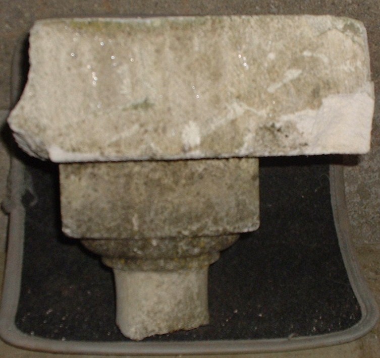

Je suis passionné d'Histoire, et je m'intéresse aux chateaux de la Loire construits (et certains détruits) du coté d'Amboise (près de Tours).
J'ai recueilli une pièce provenant d'un chateau détruit (qui faisait partie de la partie supérieure d'une balustrade).
De cette pièce j'ai obtenu un petit morceau qui s'est cassé lors de la manipulation de la pièce, donc je peux décrire la structure interne du calcaire (sans aucune érosion) :

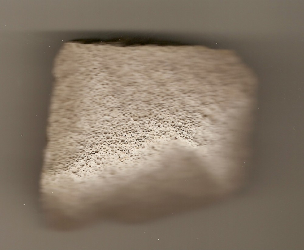

Le calcaire est assez blanc, peut-etre légerement gris-clair.
Il est très léger : Il flotte sur l'eau, et sa densité est de l'ordre de O,95.
Il est très tendre, se raye avec l'ongle.
Ses principales caractéristiques sont :
- grande homogénéité (pas d'impureté du genre sable ou gravier),
- constitué d'innombrables alvéoles sphériques (les plus grandes sont de 1mm) - sans doute des squelettes d'animaux marins,
- ressemble beaucoup à la pierre ponce pour la légèreté et la présence d'alvéoles, mais le frottement des doigts sur la roche "efface" les alvéoles, et de la poudre de type craie en tombe.

Bon, n'ayant pas trouvé à la pharmacie de l'HCl; j'ai utilisé du vinaigre de cidre (odeur de pomme par contre).
J'ai pulvérisé mon morceau au mortier et pilon, et j'ai eu une poudre fine qui ressemble beaucoup à de la craie. Cette poudre est homogène, de couleur blanche à crème.
J'ai mis un peu de cette poudre (environ 0,5 à 1 g) dans un peu de vinaigre : effervescence immédiate.
Afin de voir si tout allait se dissoudre , j'ai remis du vinaigre, environ 20 ml et j'ai bien agité.
Je pourrais dire ce soir si tout est dissous ou non.
Pour la flotabilité, le morceau flottait (comme un iceberg : 1/9 au dessus et 8/9 en dessous), ce qui semble normal car la densité est de l'ordre de 0,95.

Résultat du test avec le vinaigre :
- il reste une partie non dissoute (50% en volume approximativement par rapport à la poudre utilisée),
- l'aspect du résidu ressemble à un sable fin légèrement grisatre, peut-être un composé à base de silice (?)
Qu'en pensez-vous ?
PS : Je n'arrive pas à faire une bonne photo de ce sable gris (les grains sont compris entre 0,05 mm et 0,20 mm environ)
