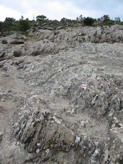

Lors d'une randonnée à Collobrières, vers le plateau Lambert, on passe à un lieu appelé sur la carte IGN "La lave du Desteu" : quelqu'un pourrait-il me dire l'origine de cette formation isolée sur le plateau ?

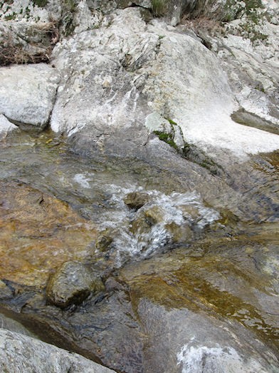

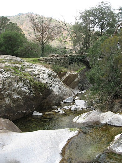

En redescendant le vallon du Desteu, on arrive à un petit pont de pierre ; là, la rivière coule sur des roches presque blanches. De quelle nature sont-elles ?

Un grand merci pour votre réponse rapide. Est-ce que cette réponse s'applique pour les deux photos ? en effet la lave du Desteu est grise, irrégulière et ressemblant à des plaques juxtaposées, tandis que dans le lit du ruisseau les roches sont lisses et blanches.

En fait, les migmatites sont des roches métamorphiques et pas du tout des roches volcaniques comme les laves. IL serait intéressant de savoir d'où provient le toponyme.
Les roches très claires du ruisseau pourraient être des granites issus de la fusion, mais c'est très spéculatif, on pourrait en dire plus avec des photos plus rapprochées.
D'après tout ça, je ne m'explique pas trop l'absence de végétation sur ce secteur, les migmatites sont normalement végétalisées, peut être une structure du type "dalle de granite" comme on en trouve en Limousin.

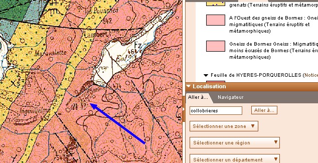

Juste pour compléter, mais rien à rajouter à la très bonne info de Quaternaire :
Au bout de la flèche, la lave du Desteu !
La légende à droite : zone rose, gneiss migmatique
L'aspect différent est du à l'usure par l'eau !

Les gneiss migmatitiques ? j'y viens ! Déjà pour signaler que sur certaines des photos, ils sont mis à nu par l'érosion hydrique : normal, nous sommes dans le lit d'un oued (si cette dénomination vous surprend, comprenez, dans le lit d'un torrent à régime d'oued !).
Pour comprendre la dénomination " laves du Destel ", il faut se reporter à la légende de la carte, ou, mieux, consulter les anciennes cartes géologiques…
Si personne n'ignore le fait que la Provence cristalline comprend deux entités, le massif volcanique de l'Estérel et le massif métamorphique des Maures, peu savent que le massif des Maures a connu divers épisodes volcaniques (comme d'ailleurs le reste de la Provence). Les plus récents de ces épisodes ont tout de même 5 millions d'années ! Au moins deux de ces épisodes ont donné lieu à de magnifiques inversions de relief ! Et certains de ces épisodes se situent tout près de Saint-Tropez ! Tel le pointement basaltique qui arme la colline Sainte-Anne…
Ainsi, tout près de la Mole et de sa serpentinite, se trouve la cheminée basaltique de Sainte Magdeleine, cette cheminée a déversé une lave qui s'est mise en place dans un fond de vallée Miocène.Cette coulée est découpée en mesa, le dernier lambeau arme la colline qui donne son nom à Cogolin (à 9 km de Saint-Tropez, par la route). Mais cette cheminée n'est pas isolée, elle est accompagnée de deux pointements basaltiques, dont celui du Destel !
Que dit la légende de la carte postée par Hervé ? " À l'ouest des gneiss de Bormes, gneiss migmatitiques (terrains éruptifs et métamorphiques) " ! Ces deux petits pointements ne sont plus figurés sur les cartes actuelles, le Destel, lui, est toujours basaltique !
Lave, donc !
Une dernière remarque : j'ai employé Destel, c'est le nom de ce sommet ! Si je devais employer le provençal pour le désigner, j'écrirais Destèu, mais alors je devrais savoir que ÈU est une diphtongue et que dans une diphtongue l'accent tonique porte sur la première voyelle (et pas sur la deuxième, qui est, elle, atonique !) ; mais aussi que : U reste U, sauf s'il est suivi d'un N ou d'un M nasalisé, ou s'il suit un A, un O, cas dans lesquels il se prononce OU…
Donc, prononcer : *Dèstèou ! À+

Et les roches blanches du lit de la rivière alors (à un carrefour de chemin en descendant le vallon du Destéou), garde-t-on l'idée de trenen23 : granits issus de la fusion ?
Merci
Oublie les granites (ne m'en veux pas, Serge), il s'agit bien, dans le lit du torrent, de gneiss migmatitiques comme le dit Géomorpho au message précédent. (Dans mon message, j'avais préféré porter l'accent sur les " laves " basaltiques). À+
salut! :coucou!: J'ajouterais par prudence et rigueur sur les termes géologiques que mieux vaut parler de roche volcanique ; le terme de lave étant réservé à ce qui est très chaud, fondu et vient de sortir d'un volcan. :clin-oeil: Merci !
Et là, je suis bien de ton avis, André ! Je ne sais pas par quel " miracle ", ONF ? Sentiers pas le Conseil Général, ou la commune ? Ce poinement basaltique du Destel est devenu " lave du Desteu " ! Quand on sait que lave désigne à l'origine un écoulement boueux, 5 Ma plus tard, le basalte est non seulement bien solide, refroidi, mais aussi altéré… plus rien à voir avec la lave qu'il fut un jour !
