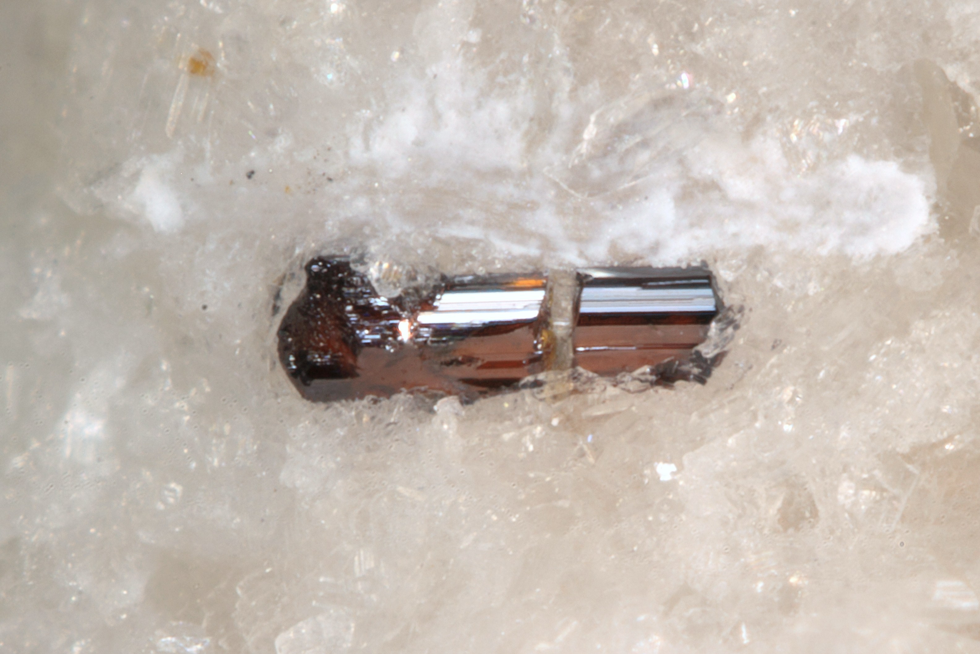

Je n'ai pas le souvenir que la titanite ait déjà été décrite...

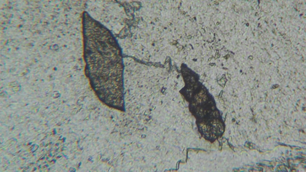

Elle est très facile a reconnaitre en lame mince ; j'en ai presque dans toutes mes lames de marbres d'Arignac ;
très petits grains (50 200 microns) formes en fuseau, plus rarement quelques facettes

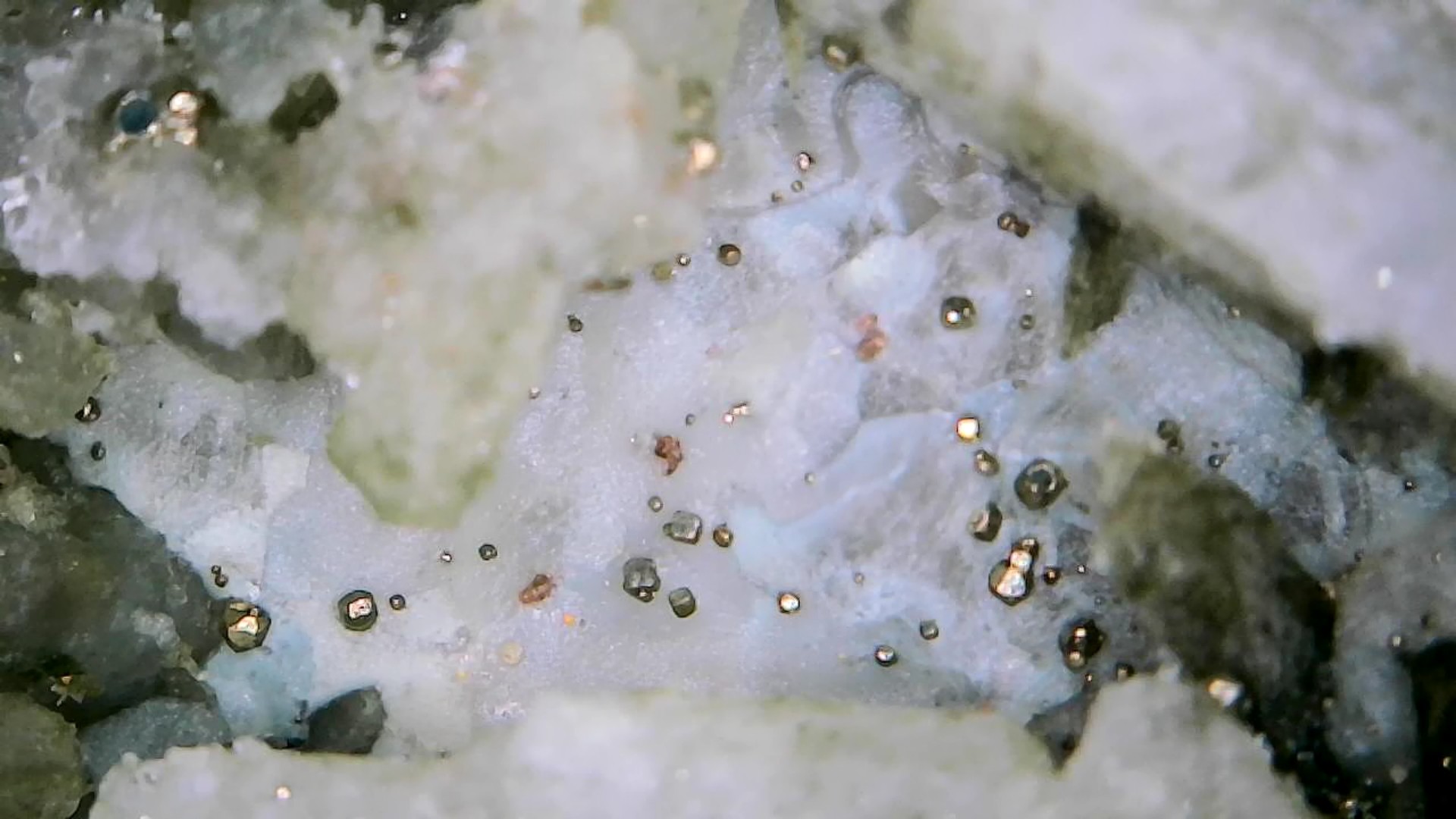

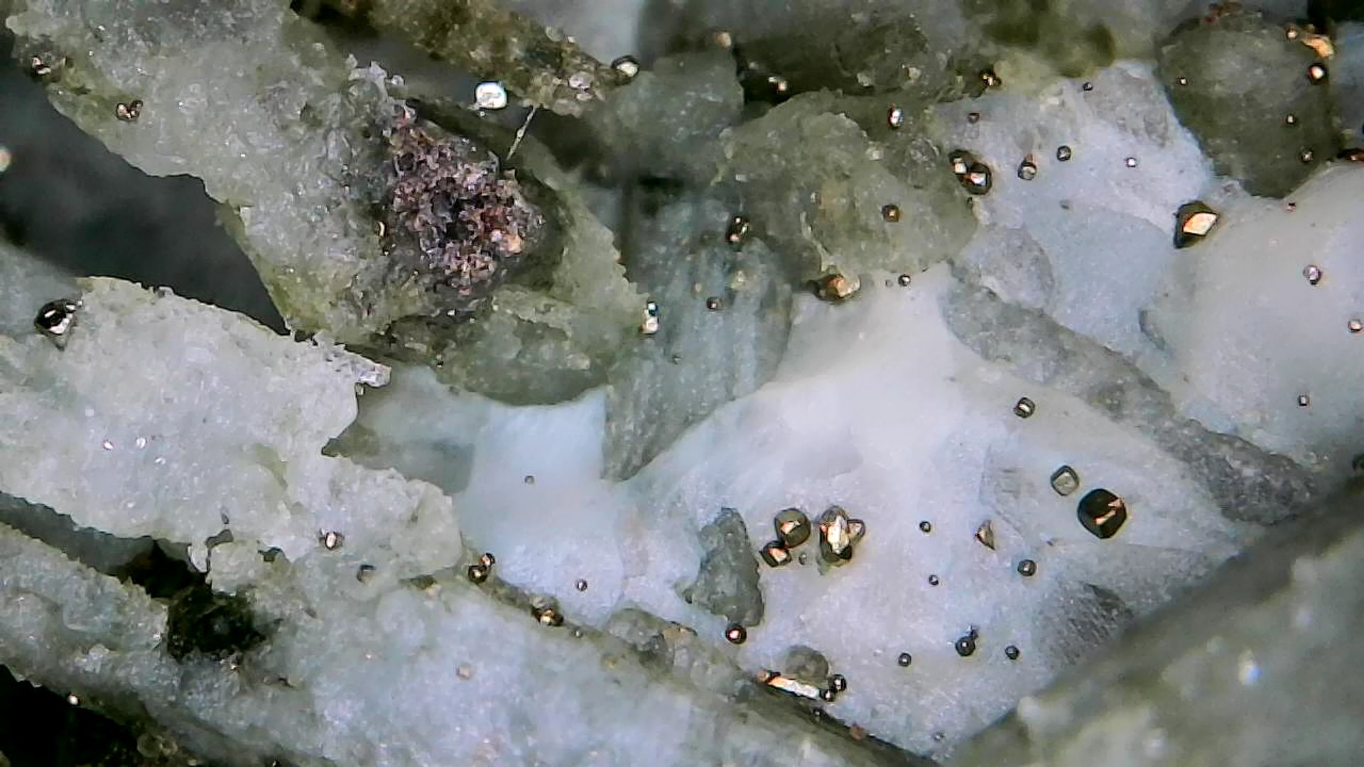

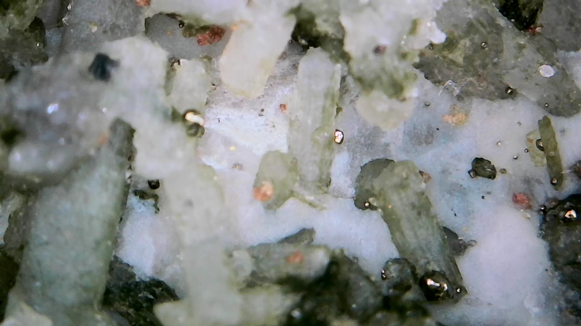

Il y a 8 heures, phoscorite a dit :

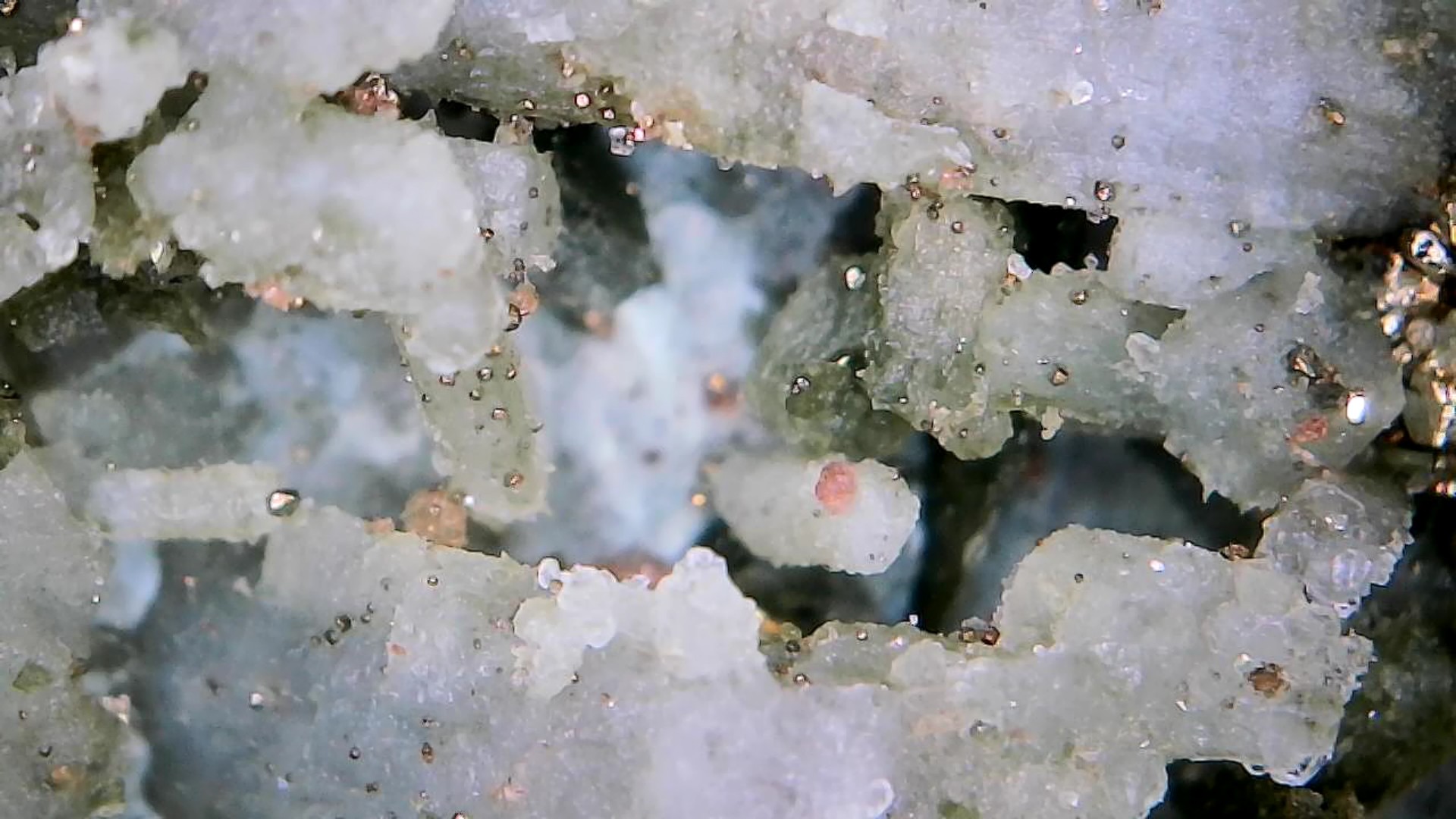

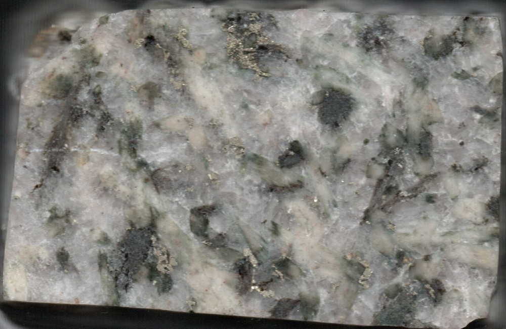

petit retour à Arignac (09) marbres a scapolite, pyrite et probablement titanite (pour les petites taches roses). fov 2x3 mm
Photo_2025-09-0509_43_07_275.thumb.JPG.f65d14f44d63dd8a6f05ac53faac41c5.JPGPhoto_2025-09-0509_41_12_858.thumb.JPG.7ab52f47e0e1cd82ba6098f5fdb7096a.JPGPhoto_2025-09-0509_39_57_075.thumb.JPG.a2718bd38468ef07d8ff244f63e21f3a.JPGPhoto_2025-09-0509_39_19_714.thumb.JPG.fd0745663a92ac4fbb42f1375a397ab8.JPG
dommage que je n'ai pas de bino, mais j'essaierai de vérifier mes échantillons à la loupe, au cas où ;)

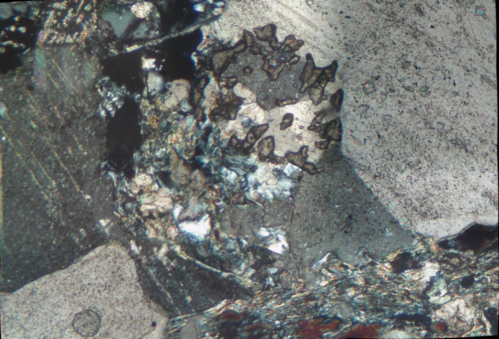

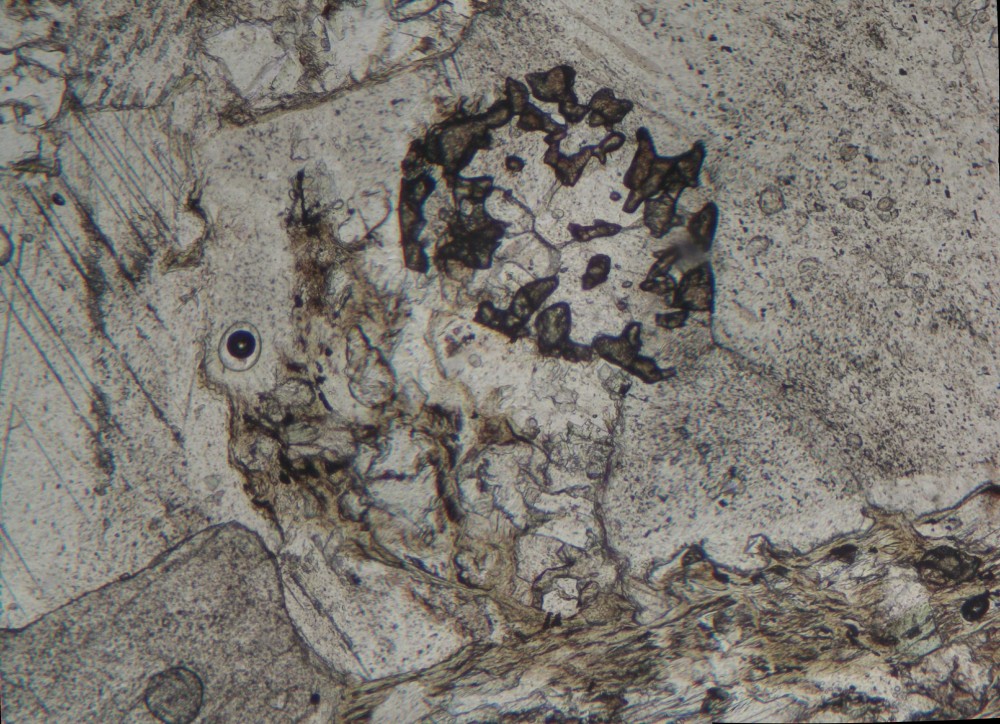

La titanite ne me surprend pas dans ce contexte riche en silicates calciques (amphibole et pro parte scapolite).

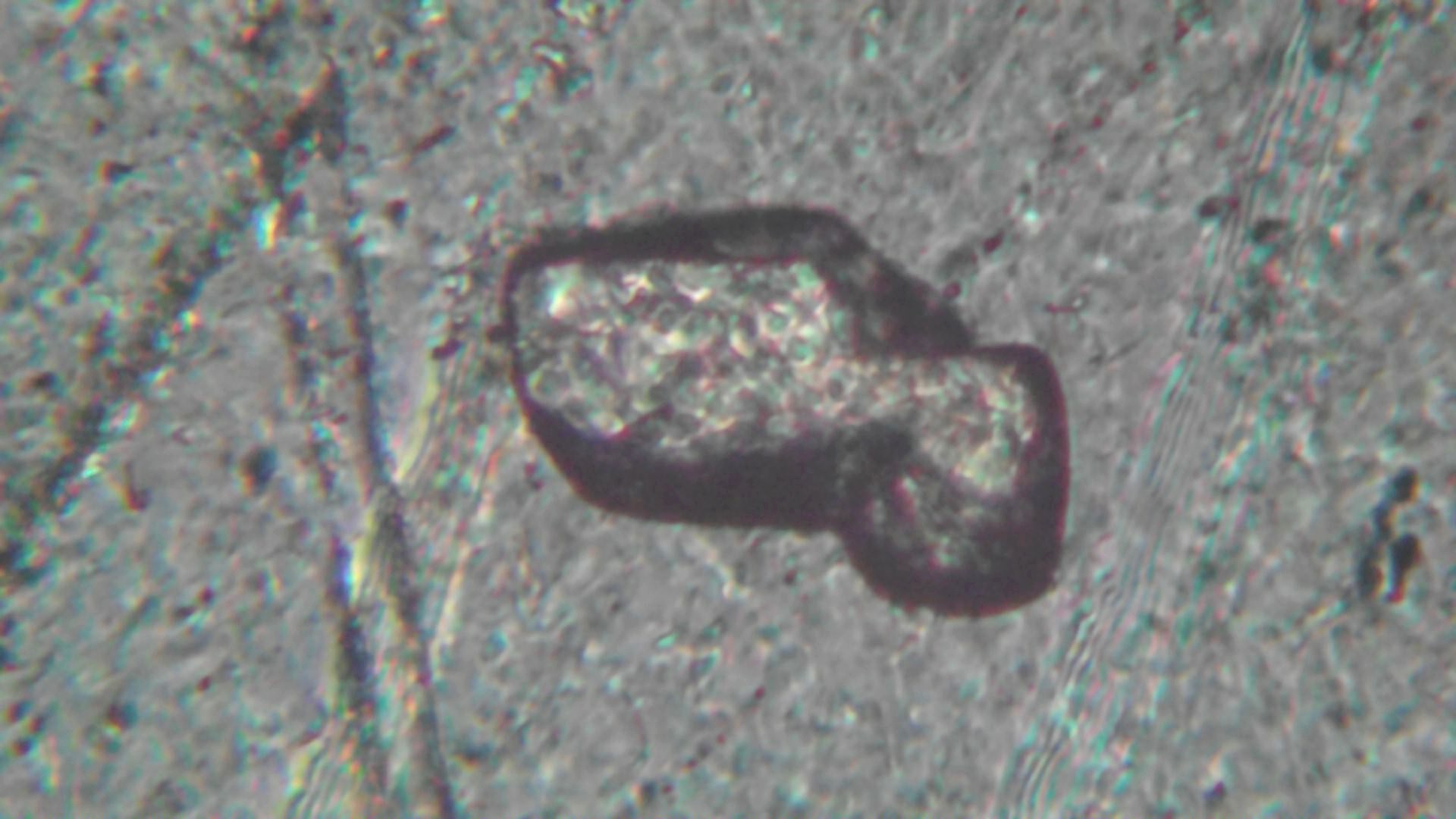

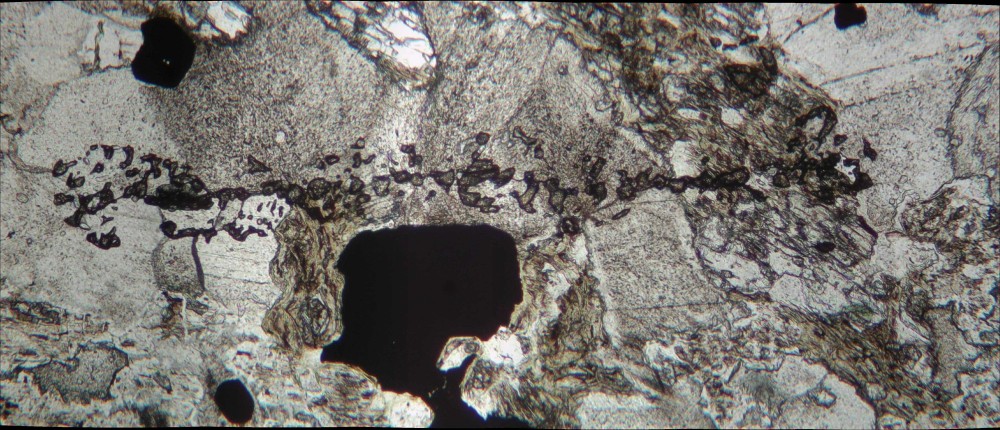

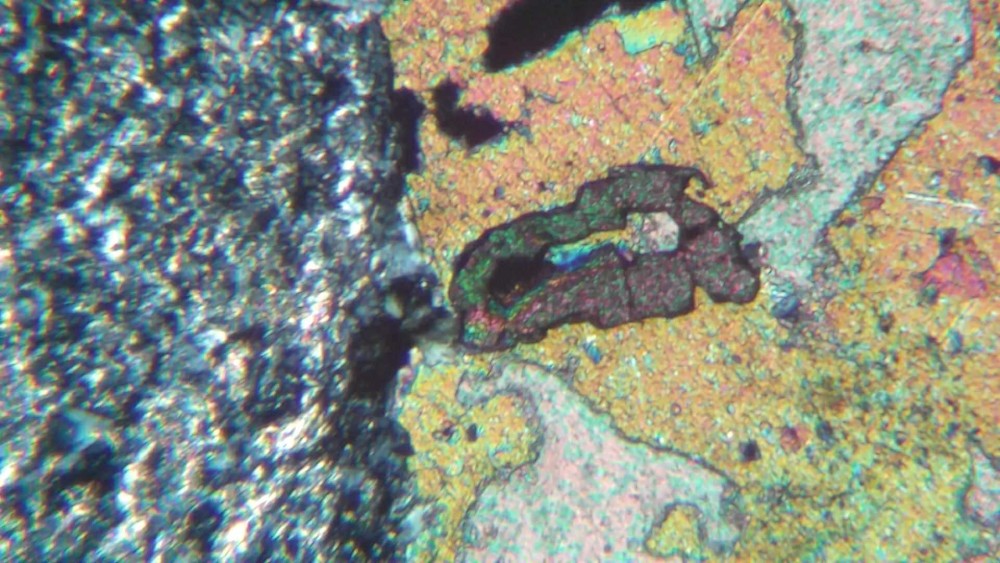

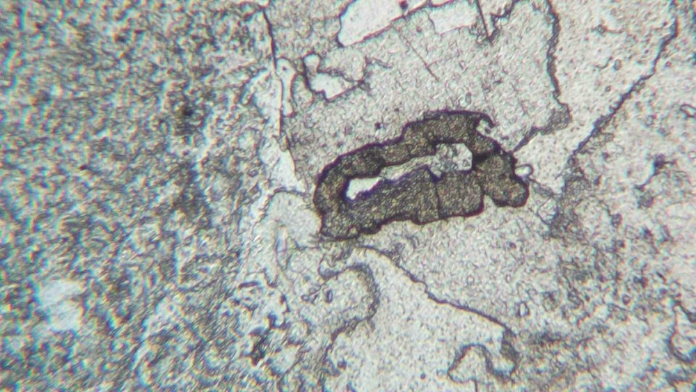

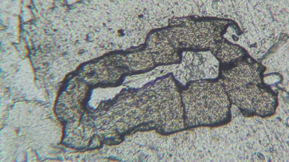

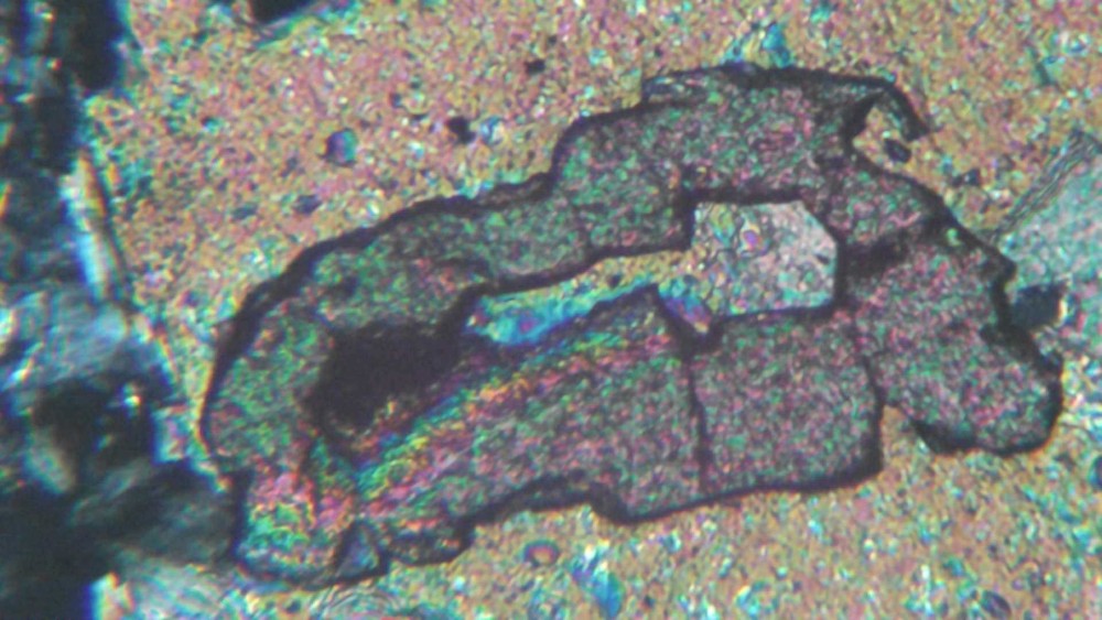

Ce qui avait surtout attiré mon attention, c'est un habitus très particulier de titanite "en éponge" de petit cristaux, dont le contour évoque une pseudomorphose.
fov 1x1mm, lumière polarisée puis analysée, sur fond de calcite et de scapolite altérée
AC3_1LN.thumb.jpg.3b99534fc3f2e0b99550013aabb98968.jpgAC3_1LP.thumb.jpg.499539537f38c5956640b471bd9fdf19.jpgAC3_2LN.thumb.jpg.552b1351d9822376bc4d2f48c2b8801f.jpgAC3_2LP.thumb.jpg.f5b2f38ab28e1680c6d338efb8e9ed6e.jpg

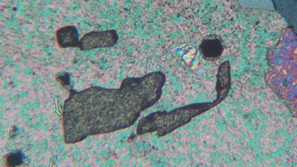

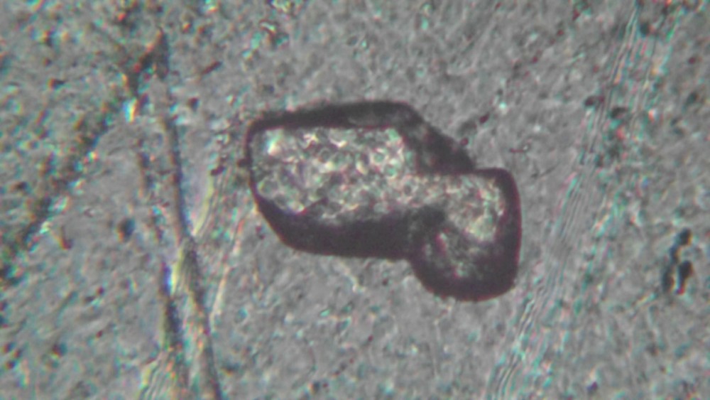

fov 2*1 mm, cette fois clairement une ancienne baguette. Les taches noires sont les pyrites.
AC3_3LN.thumb.jpg.9322020f39e481c9a60c7bf6ce9369f5.jpgAC3_3LP.thumb.jpg.b55ef8a2ae100d78522dffe9bf1a25c7.jpg
J'interprète ça comme d'anciennes ilménites retransformées en titanite.
Non, pas vu en macro, et sous le microscope petro c'est opaque, il faudrait un micro à réflexion que je n'ai pas.
Pour cette interprétation, je me raccroche à des observations faites (ailleurs et au MEB) autour des skarns.

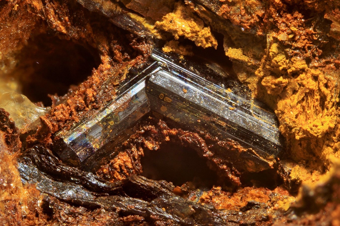

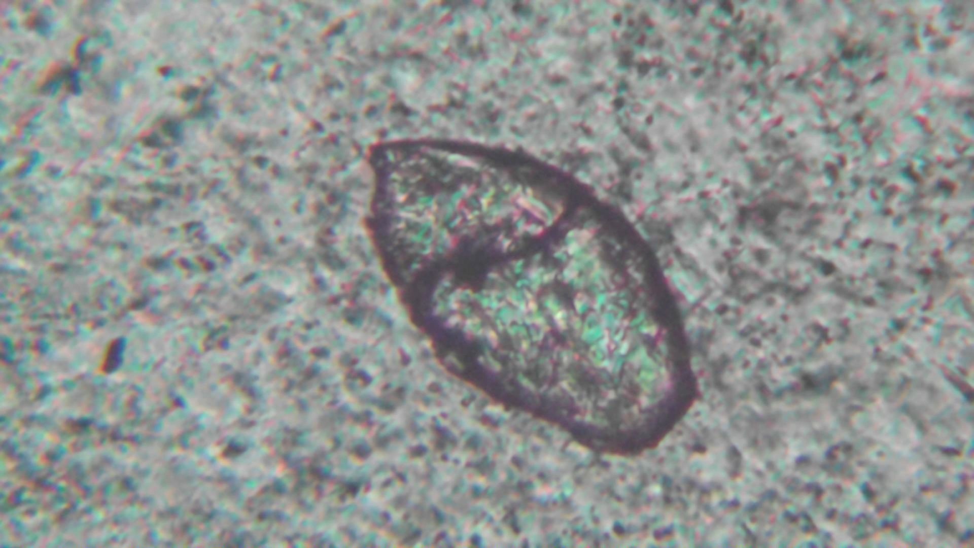

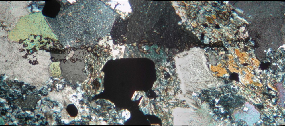

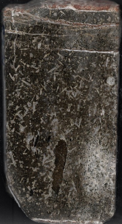

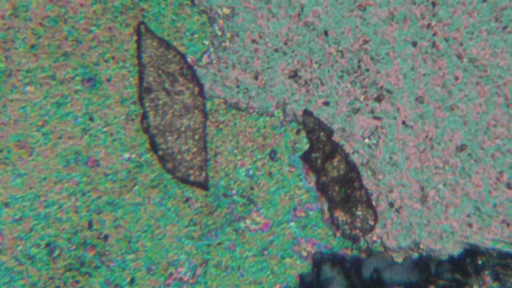

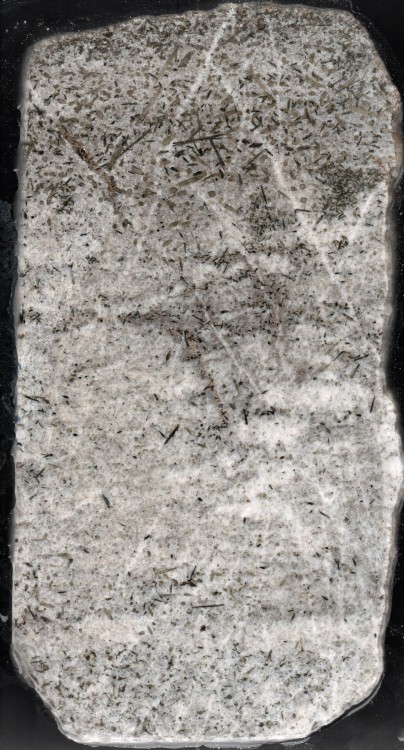

C'est le dernier que tu m'as passé, Jean Baptiste : voici le talon de la lame mince (1*2cm)

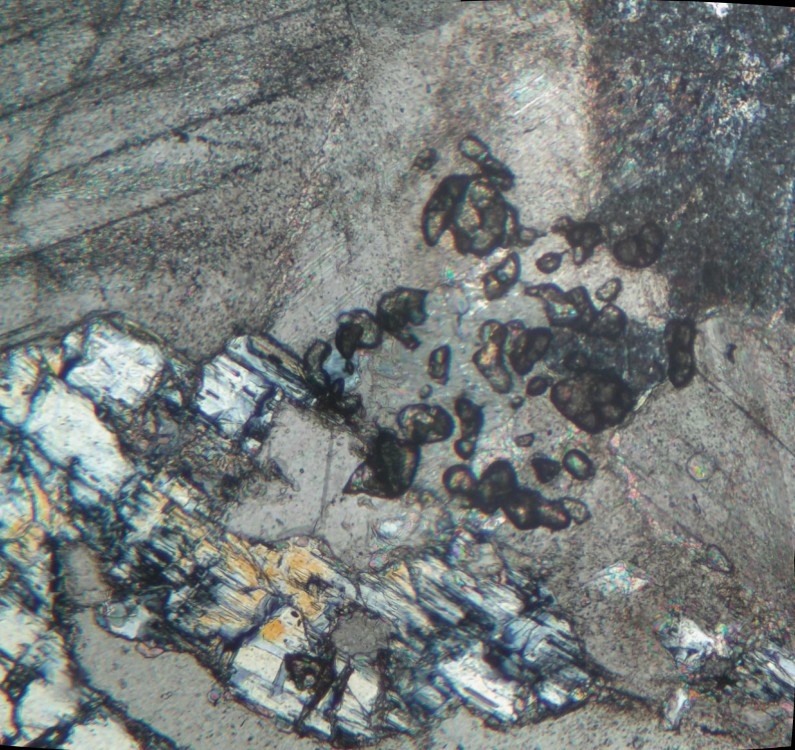

et les titanites dedans :
BT6_15LN.thumb.jpg.29775a4ae97e0935d4961822d3822a59.jpgBT6_15LP.thumb.jpg.938c8a206ca70d04b6b451d81017c797.jpgBT6_16LN.thumb.jpg.e8e5a03e3bd84d46fb788e02ede9f5d2.jpgBT6_16LP.thumb.jpg.321e0da258c9a7257e4f600df1347488.jpgBT6_17LN.thumb.jpg.4744cb5979c663e9cef70f9ec1e59352.jpgBT6_17LP.thumb.jpg.6aa2da5492086c00a60583f765f7bb51.jpgBT6_18LN.thumb.jpg.8d46c2e902e2a6ce18731332105a0aad.jpgBT6_18LP.thumb.jpg.2eced1f0a4f3de10e6580287d8ffb583.jpg
Formes difficiles a interpréter, j'en conviens, mais certainement pas primaires. Comme à Arignac, il y a aussi pas mal de petites apatites dans ce faciès.
Par contre, ni a Betchat ni a Arignac je n'ai vu de titanite dans les faciès à anhydrite, talc, albite qui représentent plus probablement le Keuper.

Il y a 2 heures, phoscorite a dit :
Pour Betchat, je vois aussi la titanite dans un facies presque "grenu", riche en scapolite et qui ressemble terriblement aux marbres d'Arignac.
Mais ce ne sont plus des marbres. Il y a seulement des centaines de petites dravites en inclusion dans le gypse ou l'albite ; et il est possible que le rutile se trouve dans ce facies très different.

Le cristal de titanite correspond bien à la lentille gauche de la photo ci-dessus ?)

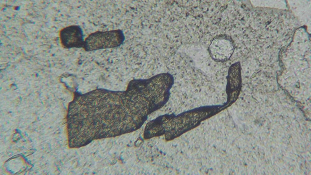

Les deux sur la dernière photo sont des titanites, pas seulement la lentille.

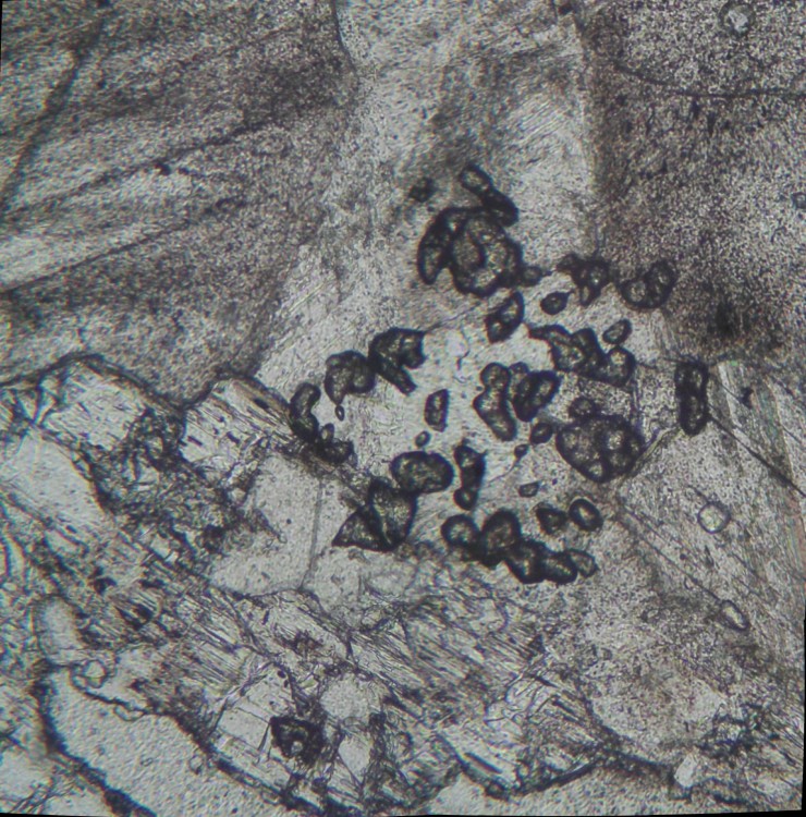

Et d'autres cristaux ont un aspect squelettique, ici à coté d'une apatite (la section hexagonale)

Ce qui est brillant sur cette photo macro (un scan du talon) ce sont les pyrites. Je ne suis pas cap de repérer les titanites sur cette photo, c'est trop petit.
Et je ne suis pas d'accord avec l’appellation leucoxène pour ce que je vois en lame mince, c'est 100% du sphène.

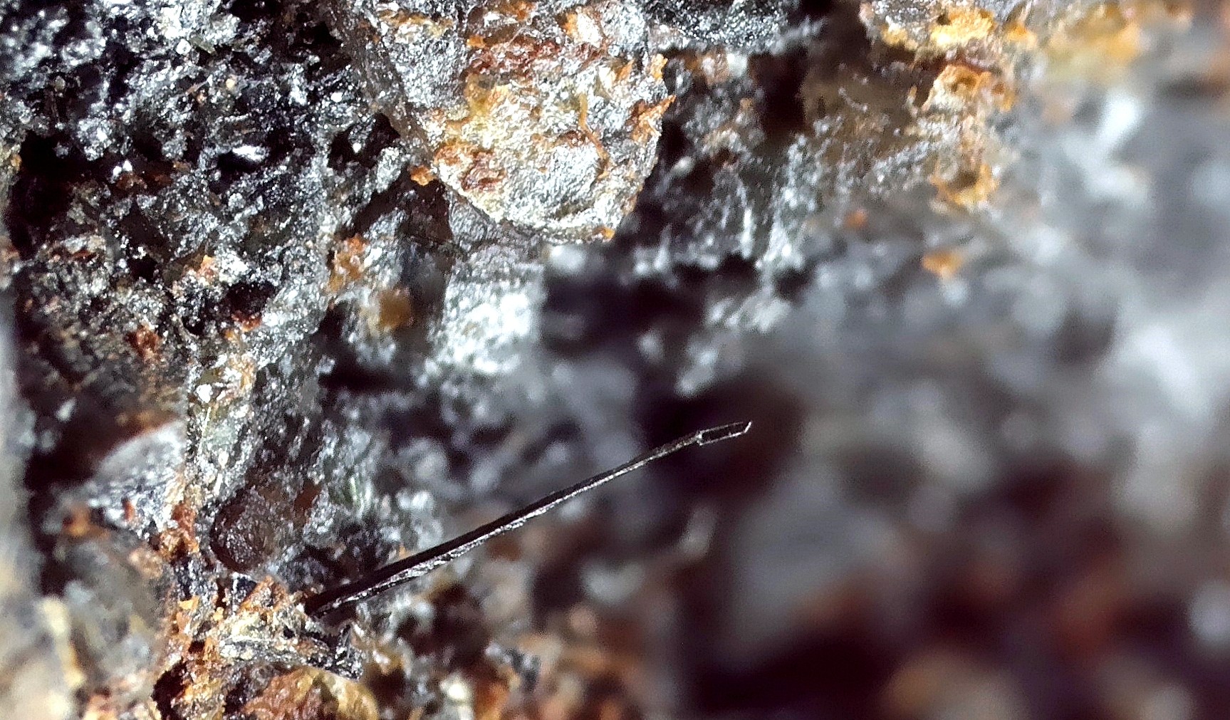

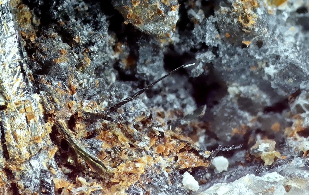

Hier petit tour rapide sur un petit skarn des Albères où j'avais trouvé quelques jolies petites choses , je suis rentré presque "bredouille à l'exception d'une petite géode remplie de calcite .
Après dissolution de celle-ci: clinozoïsite et ferro-pargasite dont cette belle aiguille à la terminaison curieuse .
