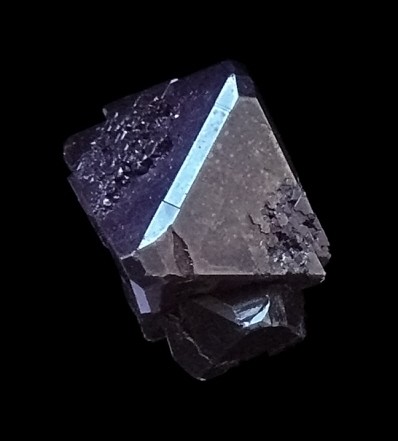

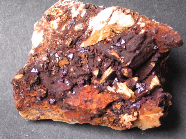

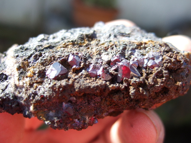

Une dernière Chessy plus technique : cuprite rouge sur gangue, rapatriée d'Allemagne, cristal octaédrique très net de 4,5 mm
avec malachite et goethite.
Bon apparemment, la rouge de Chessy n'est pas un mythe, d'ailleurs, j'en est déjà vu et celle trouvé cet après midi vient du même gisement que celle de Alain M. donc on en trouve aussi à Chessy

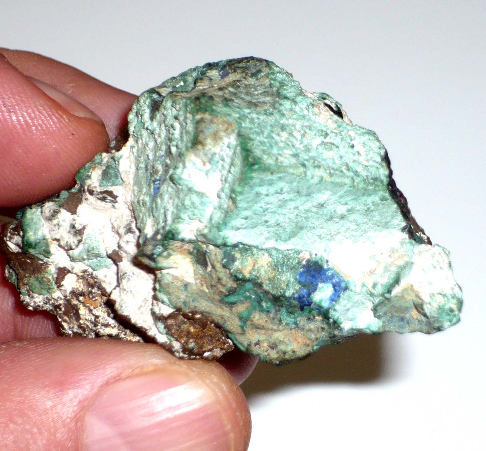

Oui en fait je suis surtout tombé sur une cuprite qui n'a pas été pseudo-morphosé par la malachite et n'en ayant vu qu'une seule dans une collection jusqu'à hier en fait, je voulais surtout savoir si celle ci était courante en France ET SURTOUT à Chessy les Mines.
Hier après midi, je suis aller courir deux heures sur le petit terril et y ai trouvé cette cuprite particulièrement pas verte du tout. :clin-oeil:
Ce qui fut un grand étonnement de ma part du fait qu'en générale, on les trouve plutôt verte qu'autre chose.
Je me suis laisser dire que c'était très rare sur le gisement d'ou le fait entre autre que j'ai sauté de joie :clin-oeil: à la grande surprise de mon compagnon resté un peu coi .
Je vous met une photo ce matin, dès que je me réveille :mort de rire:

Pour information , la Cuprite en cristaux rouge cochenille , translucides ou mème transparents , ont été trouvés assés rarement sur CHESSY !
LACROIX Tome III page 306 .

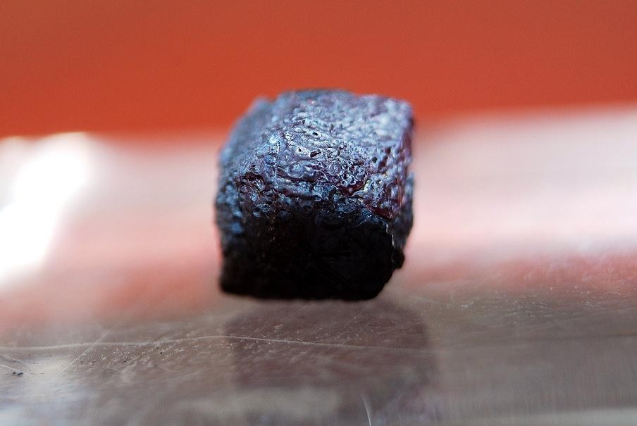

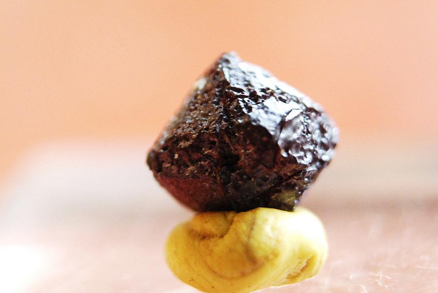

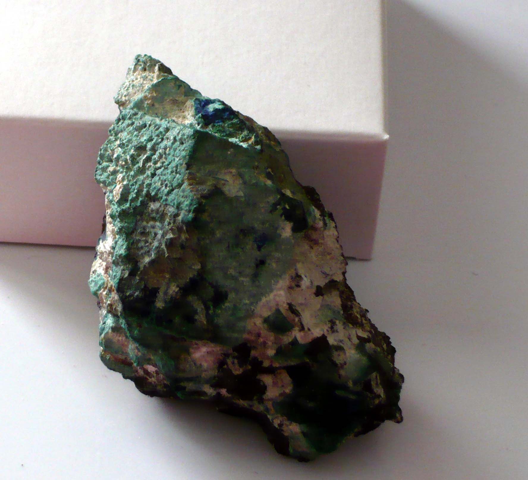

la photo. Cristal de 8mm (de sommet à sommet), n'est pas de couleur rouge mais comporte seulement des reflets rouges en lumière naturelle.
La photo n'est pas top, le volume me pause un problème pour la netteté.
c'est souvent pseudo en ténorite.
j'ai pas mal de pices de cuprites comme ça.
Ce qui est bizarre,c'est que j'ai presque que ça en fait!
J'ai pas de photos,les pièces que j'ai c'est avec de l'azurite,il y a un paquet de cuprites dessus qui ont cet aspect noir-rouge corrodé.
Invité redsun
Ahhhhh ouffff, enfin quelqu'un qui en a aussi de Chessy, ça me rassure sur ce que c'est.
Celle ci n'est pas noire, au contraire, elle est pettante en brillance avec des reflets rouge métallique en fait.
C'est pas si rare que ça finalement :siffler:
Edit: C'est d'ailleurs grâce au fait qu'elle soit éclatante que j'ai pu la voir au milieux de la pelleté.
ouai,c'est bien ça.
J'ai pas de photos des pièces,il faudra que j'en fasse.
En ce moment c'est pas trop ça les photos,j'ia déménagé,et j'ai plus la super fenêtre avec devant le radiateur qui me bloquait nickel le pied de l'appareil...
Il faut que je m'achète une bonne lampe pour pouvoir avoir toujours les mêmes conditions,et après je pourrais envoyer de la quantité!

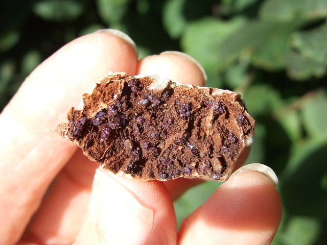

La plupart des cuprites du Tarn sont de la mine du Moulinal à Saint jean de jeannes, celles de Montroc sont rares et petites souvent recouvrant des rameaux de cuivre natif.De nombreux lots on été vendus par des mineurs de "bonne" réputation sous l'appelation Montroc car Le Moulinal moins connu était moins vendeur et qu'on pouvait au même moment trouver facilement à la carrière du Moulinal et qu'ils ne souhaitaient pas que cela se sache...
Valzergues, tes pièces sont typiquement du Moulinal pas de Montroc: le mineur qui te l'a vendu (je sais qui c'est) à brouillé les pistes car jusqu'à la fin on pouvait en trouver en carrière...Manque de chance il y a quelques amateurs sérieux qui y grattaient, au même moment ! La gangue est une "brèche" quartzeuse très ferrugineuse qui n'est pas fréquente à Montroc, mais qui existe(ça se complique)(faciès très caractéristique sur toutes vos photos!). Il y a une chance pour que celle du Sablais soit du Moulinal à moins qu'il ne l'ait récolté lui-même à la carrière du Moulinal, pas dans les tas à l'usine de Montroc(autre grande source de confusions)...

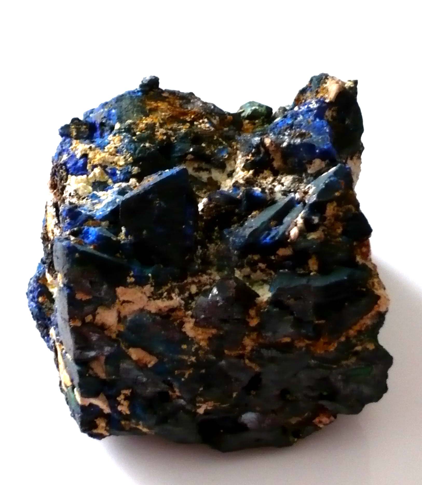

Il y a les mêmes confusions pour las azurites de Moulinal/Montroc/Burc qui ne sont pas facile à distinguer d'autant plus que les mineurs ont entretenus le mythe...
Redsun ,ta cuprite rouge de Chessy est une pseudo en Malachite incomplète qui à été soit trop violemment nettoyée à l'acide ,soit lessivé récemment par la pluie dans les haldes avant qu'une nouvelle phase de malachitisation ne survienne. Les figures de corrosions sont typiques. Les cuprites rouges de Chessy ,époque mine ,sont à priori dans la chalco de la mine jaune, mais c'est peut-être plus compliqué.

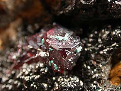

CUPRITE, Chessy-les-Mines, groupe de cristaux (de 1 à 2 cm) sur gangue de cuprite massive, avec malachite/azurite/halloysite et ténorite. Les cristaux sont légèrement épigénisés d'azurite. (1827)
