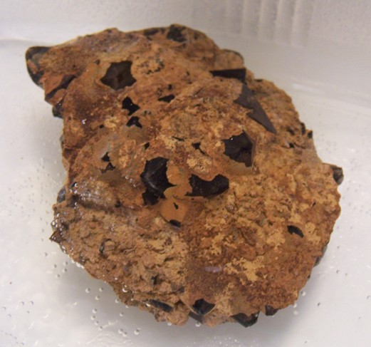

Je souhaite nettoyer un quartz d'échassières qui est perdu sous une carapace de probables oxydes.
HCl dilué ne fait absolument rien. Aparemment, pur non plus d'ailleurs.
J'ai essayé l'oxalique à froid, on sent que ça fragilise vaguement (j'ai réussi à enlever quelques éclats, qui m'ont permis de découvrir la plus grosse face triangulaire qui fait un bon cm de côté, du coup c'est pour ça que je persévère...). Mais même malgré ça c'est la galère. Donc mes questions sont :
- faut il le laisser TRES longtemps dans l'oxalique ?
- l'oxalique à chaud ça marche mieux ? si oui, quelle température ? bouillonnant ? dans quel type de récipient, histoire de ne pas le dissoudre ?
- autres alternatives ?
merci d'avance !

Cela ressemble plus a un encroutement qu'a une oxydation.
Je ne vois qu'une solution, le stylo pneumatique pour faire sauter cet encroutement.
Essaye de l'acide phosphorique mais cela prend des mois :grand sourire:
Là, bon courage, la croute à l'air bien trop épaisse, si avec une pointe en fer sa ne marche pas ...
Il y a 4 jours, j'ai enlevé une fine couche dur, 5 h 00 au total pour une pièce :grand sourire: après un coup de ditionite et nickel. Pour le échassières, la ditionite n'enlève pas les encroutements de ce gisement, là, je les employé juste pour une fine finission.
Invité mistral34
Alors il ne te reste plus que la solution su stylo pneumatique.
Trouve une collectionneur de fossiles pres de chez toi.
Ca doit partir facilement avec cette methode meme si ca prend du temps.
Trenen23 avait parlé d'une croûte de gorceixite indurée sur certaines pièces....
Reste que la gorceixite est un arséniate et devrait partir à l'acide.
J'ai le même problème sur une pièce : croute brune de 1 à 2 mm qui rigole bien fort devant d'acide chlorhydrique. j'ai pas essayé le nitrique, j'en ai pas sous la main.
Mon problème pour le nettoyage mécanique est que cette croûte recouvre non pas du quartz, mais des Barytes cercueil !!! bien plus fragiles.

ah, pas mal le bambou, faudra que je tente...
je réitère ma question pour l'oxalique à chaud : quelle température, dans quel récipient (je voudrai éviter de dissoudre une casserole...)
sinon pour ma pièce, est-ce que les ultrasons seraient utiles ?
en tout cas merci à tous :surpris:
les ultrasons enlèvent seulement ce qui est déposé sur l'échantillon , pô les encroûtements !!! donc a réserver pour la finition ..........
pour l'oxalique chaud : un truc tout simple tu mets l'échantillon dans l'oxalique dans une bassine en plastique avec une plaque de verre dessus en plein soleil ..........et tu vaques a tes occupations !!!
de temps a autre tu sort ton échantillon , le rinces correctement, le brosses le grattes au bambou, le brosse et le remet a tremper jusqu'à l'obtention du mieux que tu peux ou tu souhaites........
Pour le Fluorhydrique : je rappelle que sur ma pièce les encroutements sont sur de la baryte et non sur du quartz... quant au quartz de la gangue, il est massif, carié et gros comme le poing ! ça laisse de la marge.
Pour l'oxalique : J'avais trouvé une méthode, il y a longtemps, dans un exemplaire de "lithos" il me semble (qui a dérivé de "Minéraux & fossiles" et concurrencé ce dernier le temps de 5 numéros - ça remonte au début des années 80 !!!). celà consistait à placer l'échantillon à nettoyer dans un bain d'acide dans un récipient en pyrex, et de placer dans le bain une bandelette d'aluminium, en prenant garde que l'aluminium ne touche pas les échantillons à nettoyer. l'aluminium peut etre remplacé par des granulés de zinc.
On peut ensuite laisser agir à froid ou porter le bain à ébullition, pour accélérer la réaction
Pascal
Merci à tous pour vos précisions.
Un ami a nettoyé à peu près la même chose en laissant 3 mois dans du chlorhydrique. Ca ramollit l'encroûtement. Il en reste encore, mais un bon grattage devrait être efficace.
Donc, je vous donne rendez-vous dans 3 mois... :surpris:

pour le dégrossissage, une brosse métallique en laiton (c' est moins agressif q' en acier) ne marche pas mal, surtout avec un modèle qui se monte sur une perçeuse. Pour l' oxalique, il faut laisser tremper des mois à froid. Chaud, mais pas bouillant, ça accélère les choses.
