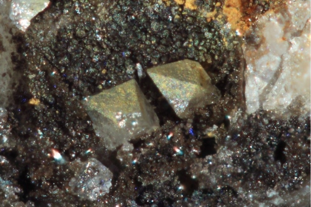

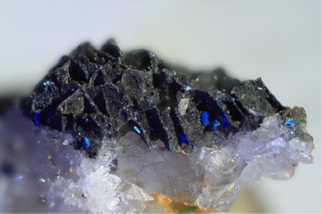

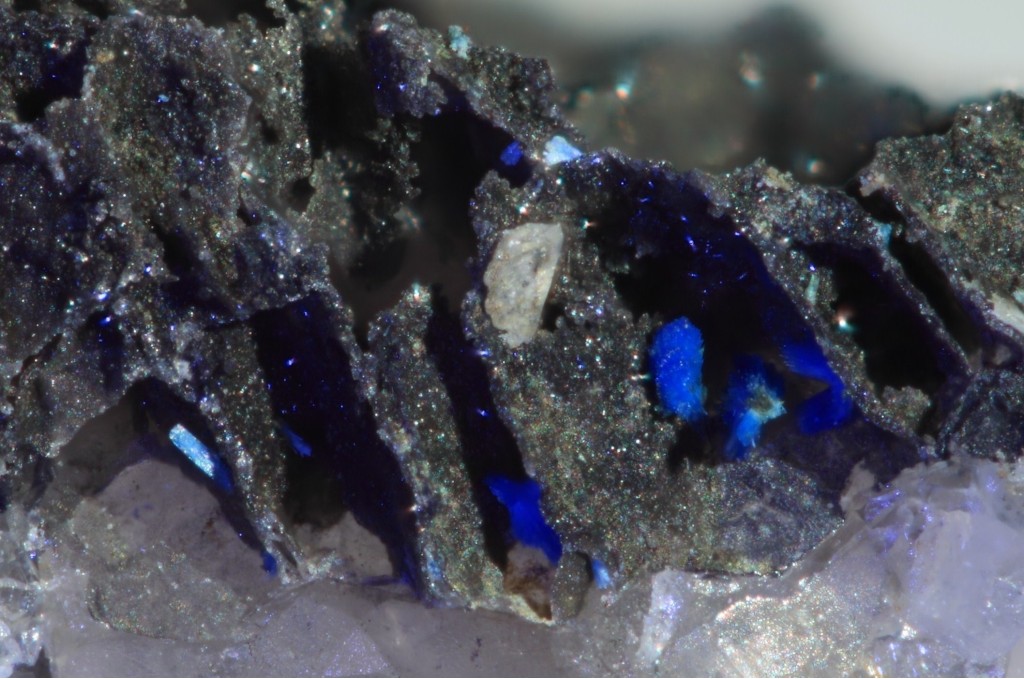

Pour tes octaèdres, il y aurait eu de l'antimoine sur le site, j'aurais dit senarmontite :siffler:

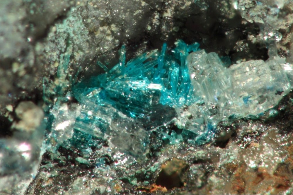

Pour tes bonbons bleus, peut -être connelite...mais sans conviction. :gratte-tete: faut voir "de visu" :P

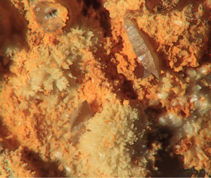

Mais j'y pense , j'ai des inconnus pour ce secteur .
Personne n'a une idée de ce que peuvent être ces octaèdres blancs ?
Cassure conchoïdale , sur galène altérée .
me262
Salut Laurent, cela me semble être de l'anglésite.
Cf les vues 3D 76 ou 402 sur mindat.org.
Jean-Marc.
Invité corbieres
Pourquoi pas tout simplement de la cérusite? J'ai des faciès équivalents des Corbières (faux octaèdres mais vraies dipyramides!), l'éclat et la cassure sont très compatibles également.
Cordialement, C. Berbain
Bon , à l'heure du choix , mon idée est que c'est de la cérusite .
Eclat et cassure plaident pour ce minéral même si l'habitus n'est pas courant .
Pour ce qui est bleu , outre le cristal de linarite , la connelite me plait bien .
Vendu ( façon de parler :grand sourire: )
Merci à tous ceux qui ont prêté leur concours à ces déterminations .

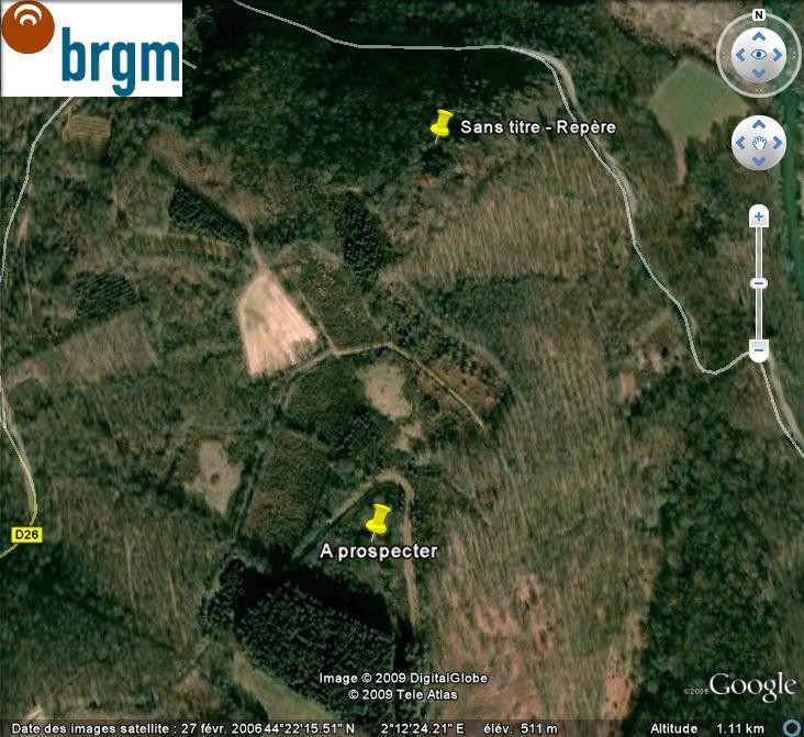

Bon , alors , ne rien oublier ..................
Le sac à dos , la massette , les aiguilles , un vieux journal .
La glacière , l'eau , le casse-croute , le couteau .
La carte routière , la carte géol , la vue satellite , l'inventaire du coin .
La loupe de terrain , important ça , à ne surtout pas oublier.
C'est qu'une séance de prospection marteau , cela ne s'improvise pas :siffler:

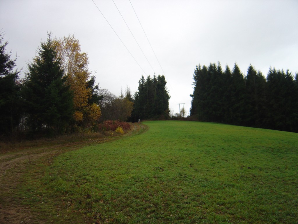

Bon , ce n'est pas gagné , l'indice est sur le plateau d'un puech dans une forêt de sapins et il s'agit de vieux travaux .......... :triste: pourvu que le couvert végétal ne soit pas trop important .
La météo locale , il va falloir faire avec .
Pas de brouillard ni de pluie si possible , le soleil , ce serait top :sourire:
Que dit la paragénèse du spot ? Des uranifères , du quartz , de la scheelite , du wolfram , de la .......... centimètrique . Diable !!! Faut que je le trouve , ce spot :clown:

Flute ! j'avais pas vu ça hier !
Au milieu de nulle part .
J'avais téléchargé qoog earth ds le passé, mais j'ai pas vu l'utilité par rapport à géoportail ?
Bien me ! je parie que tu as du soleil ds le 12 .... :question:
M'enfin, si tu nous déballes le plan c'est qu'il n'y a pas grand chose à trouver,
...si j'ai bien compris la logique minéralo ! :triste:
Fais voir ?

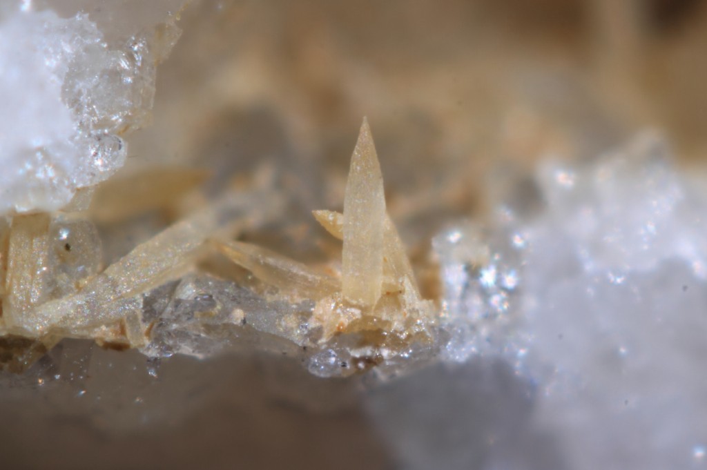

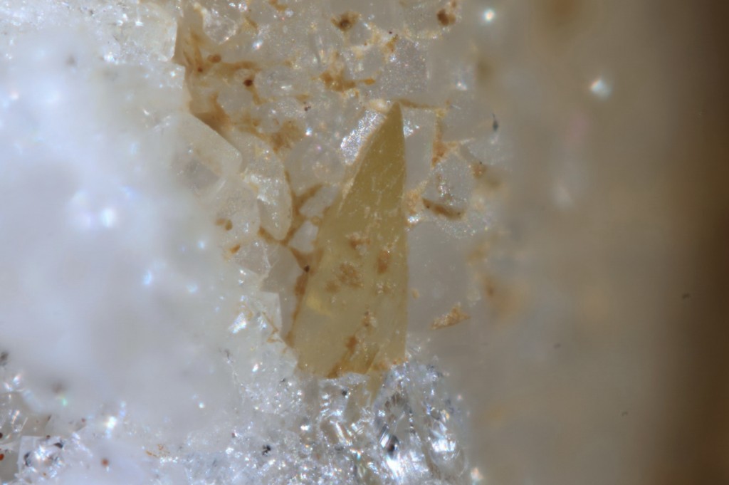

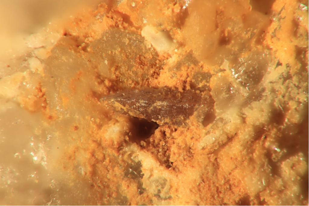

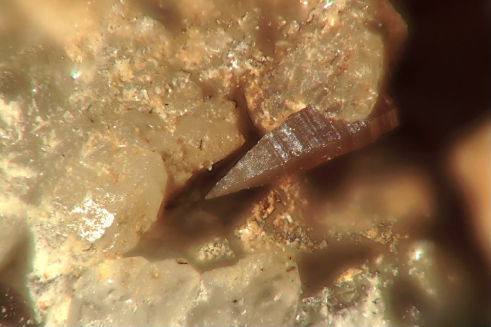

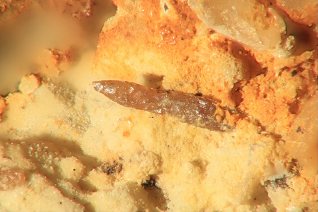

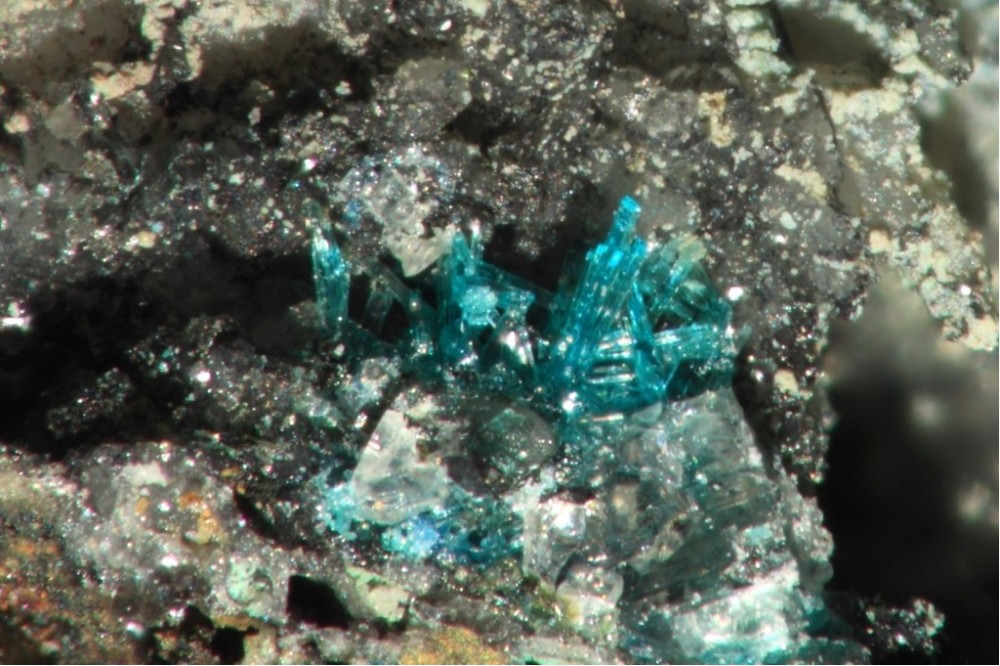

Toutefois , il est rare de ne rien trouver et donc je commence par un inconnu .
Les cristaux sont blanc , quadratiques , en gerbes ou solo .
Ils me font penser à de la stolzite par la présentation mais cela peut être autre chose .
Ne pas tenir compte de ce qui est vert , c'est organique .
me262
