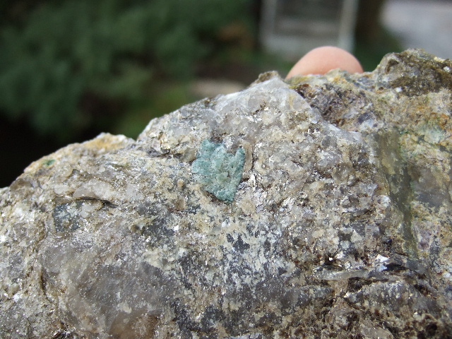

J'ai déplacé ici dans un nouveau sujet ma découverte à cayola d'un minéral vert !
Impossible de rivaliser avec les superbes découvertes des uns et des autres mais une découverte intéressante quand même pour le site : la baie de Cayola près des Sables d'Olonne (décrite dans un sujet spécifique par ailleurs :La Baie de Cayola )
Pour confirmer ma détermination :ne raye pas le verre mais rayé par l'acier , fluorescence dans les jaunes sombres en UV
Alors, à votre avis !
le sablais

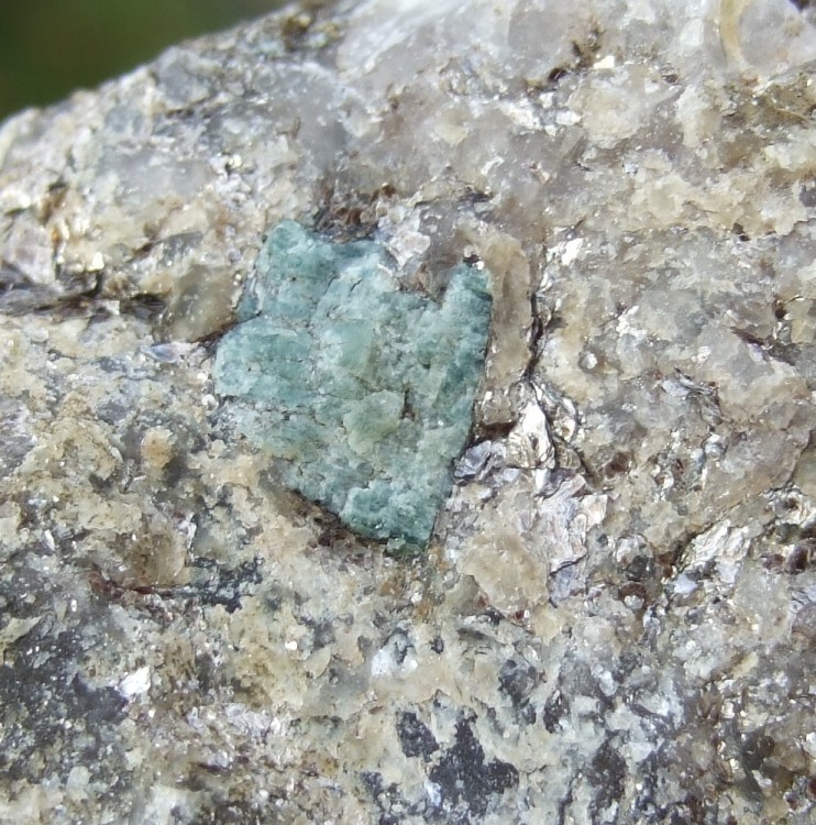

Un gros plan pour aider ! Dimension du cristal : 1,2 cm environ

Cordierite, Pinnite, vésuvianite .... mais seulement d'après la couleur ...je ne sais pas si ca peut coller avec le contexte géologique (métamorphique, skarn, ou autre ?) et avec les caracteristiques physico-chimiques
Contexte gneiss-micaschistes ! Dans un filon riche en quartz et mica ! Pas d'effervescence avec HCl ! Ne rayant pas le verre mais rayé par l'acier !
Avec fluorescence jaune en UV je ne vois qu'une chose mais je peux me tromper : apatite

La couleur verte est assez commune pour la vésuvianite, le plus discriminant pour ce minéral est son contexte géologique : le plus souvent elle est issue de formation "type skarns" ... donc assez faciles à identifier avec paragénèse typique (grenat + vésuvianite ......+ scheelite plus rarement). En règle générale, elle se présente en cristaux allongés (batonnets) striées dans le sens de la longueur et à terminaison plate (sauf pour les spécimens italiens et canadiens qui sont plus complexes).
Pour l'apatite, un contact prolongé avec HCl concentré (style "une nuit sur un échantillon à sacrifier") devrait aboutir à une dissolution partielle du cristal
Bien, expérience faite ! Un petit cristal sacrifié dans de l'acide chlorhydrique concentré :disparition totale en une demi-heure !
Donc apatite semble confirmée !
De nombreuses apatites alpines ont fini ainsi… et, je rajoute que selon les apatites, c'est assez rapide !
Pour la couleur et le reste, ça colle bien, c'est la forme du cristal qui fait plus bizarre.

apatite surement !!!!!!!!!!!
(réponse tardive .................toujours pô de pc!!!!!!!!)
vu plusieurs échantillons identifiés par un géologue de ce secteur et du tanchet ........)

De toutes façons, je vois pas autre chose ! Je retournerais quand il fera plus chaud pour trouver si possible des cristaux (même petits) mieux formés !
