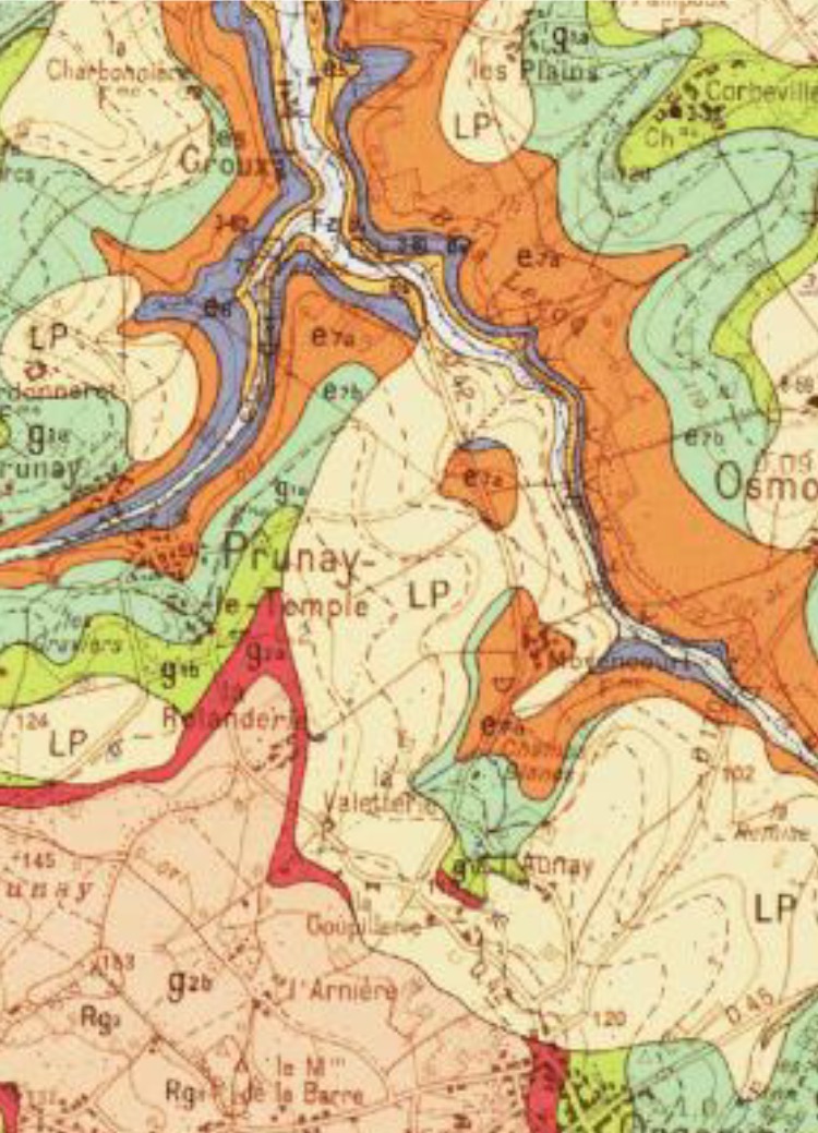

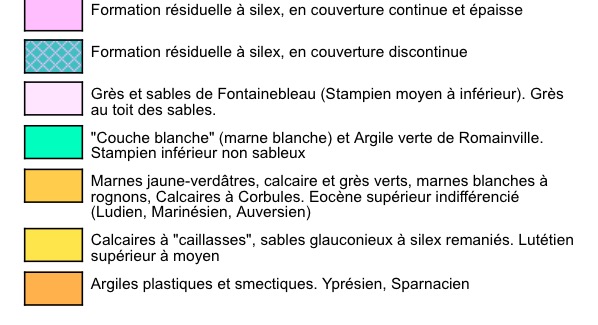

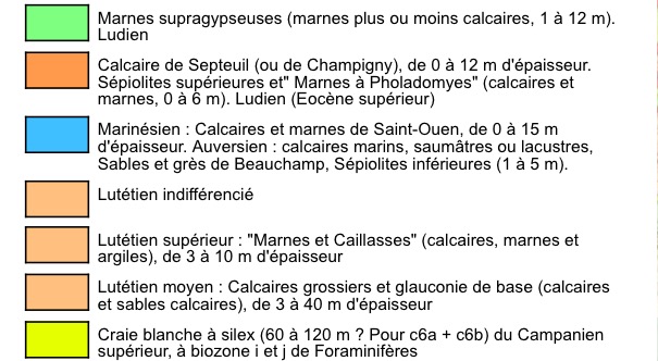

Il existe quelques forages richement documentés et après avoir consacré un peu de temps sur une sélection utile j'en retiens 2 qui peuvent faire une bonne référence pour le sujet. en attendant des précisions de ta part sur la localisation et une vue d'ensemble je retiens l'hypothèse d'une exploitation dans le calcaire de Septeuil Priabonien (silex noirs et Mollusques équivalent du calcaire de Champigny, Ludien) avec des retombées de calcaires argileux à huitres de la base du Stampien et à la base de l'exploitation : les calcaires à Corbula Bartonien. les 2 forages se situent sur les communes de Civry-La-Forêt et Orgerus. cette hypothèse a l'avantage de résumer l'ensemble des lithologies que tu présentes ici. avant l'explication, j'attends tes précisions -

Bien tenté comdab dirais-je il y a justement un mollusque paléogène qui apparait associé au silex et tend à démontré l'âge Bartonien connu localement. la bonne question est d'orienter vers un calcaire de Champigny Ludien ou un calcaire de St-Ouen Marinésien les faits un peu plus tard Pour l'instant en attendant d'autres précisions de ta part Laurent, les silex noirs sont bien connus et répandus dans un ou plusieurs niveaux Priaboniens, et l'huitre à plusieurs hypothèses de provenance, à commencer par les niveaux à huitres stampiennes mais on ne peut exclure le Ludien. les calcaires de Champigny, Septeuil, Saint-Ouen sont dex mots clés pour tes recherches. l'idéal serait de trouver des indices de sables à la base de l'exploitation et aussi retrouver l'équivalent du niveau de Mont-Saint-Martin fossilifère sur la feuille de Houdan et caractéristique de la base du Bartonien. au sommet, bien évidemment il s'agit de trouver Pholadomya ludensis. -

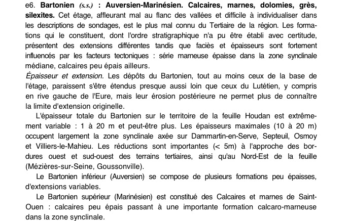

Pour étudier ces calcaires Bartoniens cela nécessite plusieurs mois de travail à temps plein. Et d'ailleurs les auteurs de la notice font un aveux d'incompréhension. une dizaine de pages de description entre le Lutétien et Ludien c'est un record dans ce bassin sédimentaire pour une notice. Il faudrait procécéder avec méthode, en commençant par la localisation précise en coordonnées et altitude avec une image du site et la position de chaque faciès sur l'image des front de taille. -
