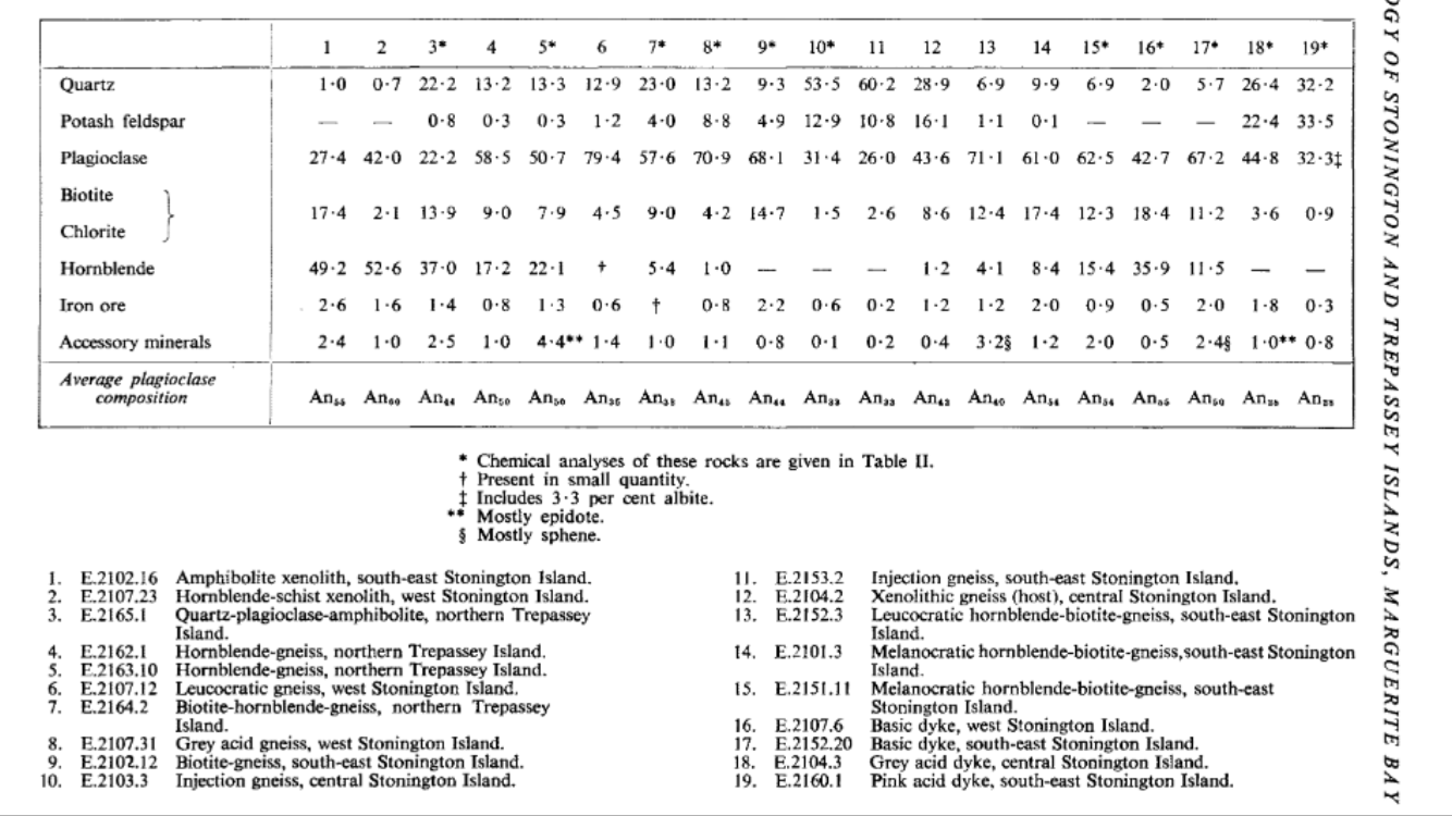

  3. Bonne prise bravo Drealiste. l’essentiel à retenir : - forte proportion de plagioclases - présence de granites, aplites et dykes donc confirmant le contexte filonien et l’intrusif, mais également des géométries intrusives associées aux gneiss - omnipresence de l’appelation gneiss à toutes les sauces => la pétrologie / pétrographie sur le secteur a sans doute évolué depuis 1965 - classement en une 20aines de roches selon composition et pétrologie : pragmatique et interessant, les proportions gardent les pieds sur terre avec des fourchettes de valeurs bien d’accord que ce n’est pas avec ces images et ces infos qu’on va donner une conclusion finale à l’objet présenté. perso j’elimine gneiss, metasediments, intrusif alcalin et je reste sur anorthosite ou quelque chose plus riche en quartz en attendant ce que Quat apportera comme infos. sujet à suivre ...

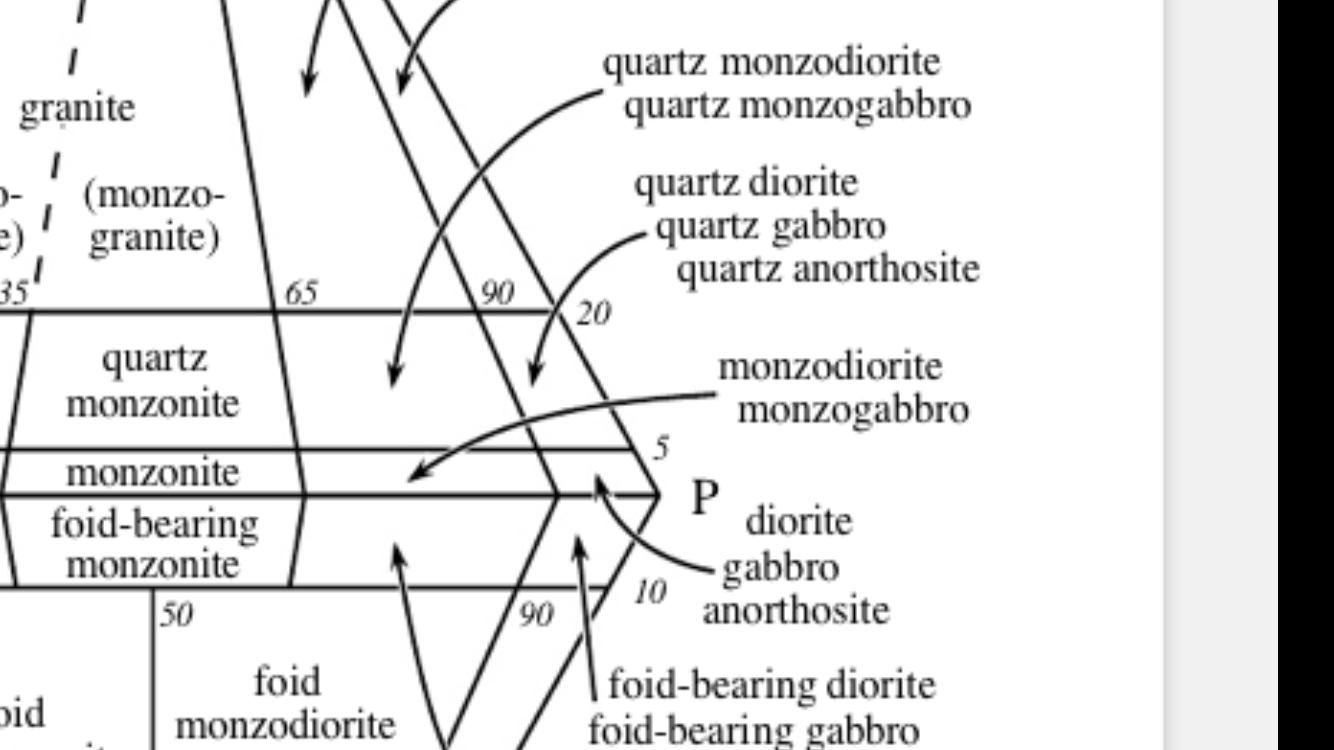

  5. Ton programme du WE bonne initiative c’est tellement ridicule comme raisonnement que tu pourrais appeler la roche de Quat un gabbro avec le diagramme :

  10. Tout ce baratin pour réécrire Strekeisen ? cherche encore.

  19. Monzonite leucocrate : traduisez une syénite, c’est une blague de maitre de conf. mais ce n’est pas ce qu’on voit sur ton image
