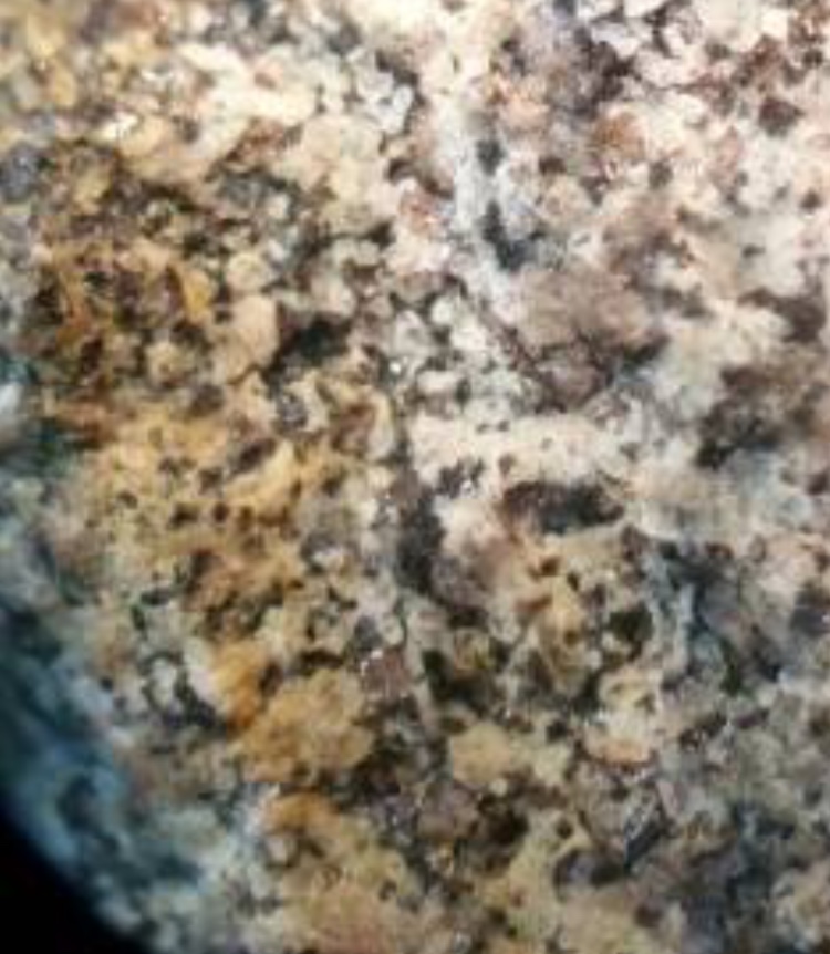

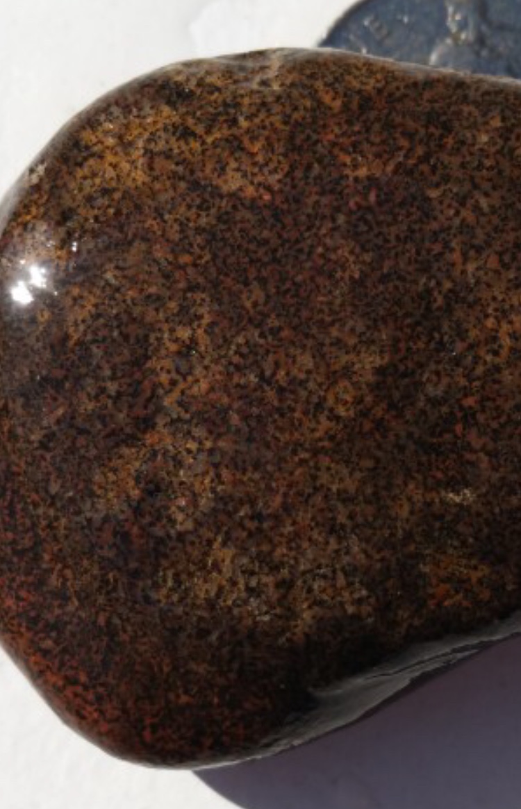

  10. Bonnes prises de vue de la roche mystère : que voit-on ? -une altération ? Oui en auréole périphérique, qui confirme les observations avant cassure -des cavités ? Non -des feldspaths ? Oui en grande quantité ou bien des feldspathoïdes, c’est impossible de préciser sans analyse approfondie -du quartz ? Pas évident, la partie brune est constituée d’un silicate, du quartz ou un autre minéral à fort éclat, sans clivage à la cassure -des geométries de felspaths arrondies, ce qui perturbe la lecture entre un métasediment et une roche filonienne avec moins de 10% de quartz - l’absence de grains de quartz sub-arrondis, hors sujet en résumé : une Roche avec => 70 à 90% de feldspaths (alcalins et calcique) et peut-être feldspathoides, altérés dans la partie périphériques du gravier F se repartissent en 20-25% d’orthose (rosés +/- altérés? et contours diffus), et 50 à 60% de plagiocase (plutot sodique, etant donné le contenu) => 25 à 5 % ou moins de quartz, => 5 à 10 % d’un silicate brun, transparent à fort éclat, du quartz ou un autre silicate. une texture isotrope compatible avec une micro-syenite quartzique filonienne ou une roche-métasédimentaire très transformée (mais option peu probable) une vue sciée et polie et une meilleure définition d’image pour préciser les % et la texture. Ce gravier est intéressant pour tenter de trouver l’origine, mais gros challenge, toujours délicat sorti du contexte.

  17. TRoooop fort Nanil ton plancton luminescent vient d’éclairer des micro-cavités de la roche mystère tu vois des ptits trous ? on est parti pour un grand moment d’expertise voici la matière mystere, la partie brun-foncé :

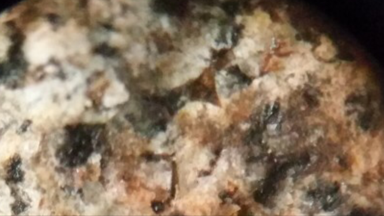

  18. Bonne prise et tu vois que à sec on peut apprécier la différence entre les quartz sains et les feldspaths altérés Pas d’avis tranché mais on a réduit les possibilités

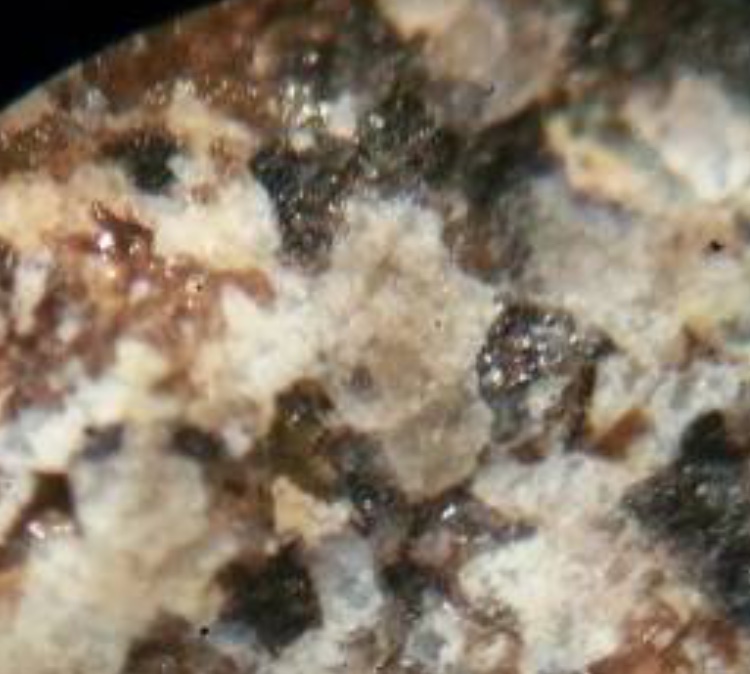

  19. Un zoom ? l’ideal pour les roches silicatées c’est aussi une observation à sec

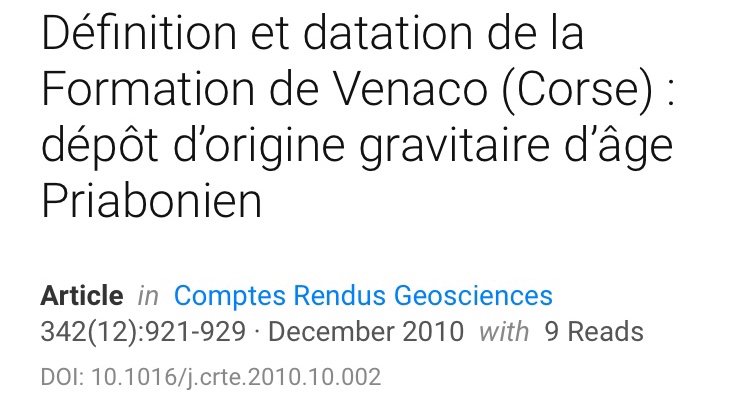

  20. Elle est bonne ta blague compte tenu de ce que tu dis toi même cette nuit ...plus haut la lithostratigraphie « locale » est confuse alors je repose ma question Comment dates tu cette formation à éléments calcaires située à Venaco (qui n’est pas la formation de Venaco, histoire de simplifier) ?
  21. des quartz, feldspaths et quelque chose à déterminer qui est brun et diffus entre les Q et F. un coup de marteau et un coup de scie bienvenus ! +1 pour roche alcaline pour les images 17, 18, 29, 30 je te suggere de creer un sujet « microbreches »
  22. C’est à vérifier, en relation avec l’histoire des Pyrénées (qui se prolonge offshore), de la chaine des Bétiques et des Baléares, l’histoire du bassin de Valence et celle du Golfe du Lion. L’âge de ces conglomérats Corses me semble un point important pour ces reconstitutions. Pour ceux de Venaco, une partie Crétacée et une partie Priabonienne ? ou l’intégralité Eocène, au paroxysme des contraintes pyrénéo-provençales ? Quelle est l’argumentation pour la partie Crétacé compte tenu de ceci ?
  23. Oui une nouvelle famille : des niveaux microbrechiques test à l’acide et on crée un sujet images 8, 17, 18, 29, 30 fais le test acide et quelques zooms et on fera ce qu’il faut une autre nouvelle categorie : une roche formee en milieu récifal, mais une matrice indeterminée : image 1 & 2 test acide, coupe et zoom et idem on fait un sujet a part et enfin celle ci qui est soit un grès avec une altération colorée particuliere soit une roche filonienne

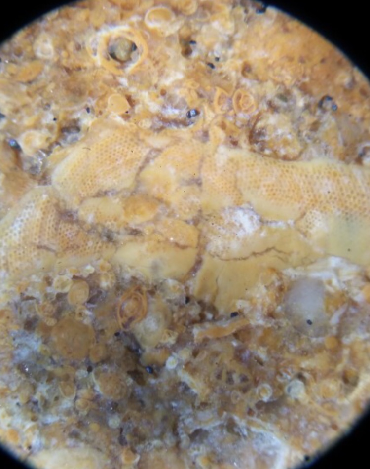

  24. Encore une biocalcarenite à milioles et ciment sparitique mais à présent le milieu récifal est net, avec texture boundstone à Bryozoaires abondants http://www.geoforum.fr/topic/34167-microfossiles-ferret-capiens/?do=findComment&comment=635075 le facies est très proche du premier exposé sur ce sujet bonne probabilité qu’ils proviennent d’un niveau identique ou proches
