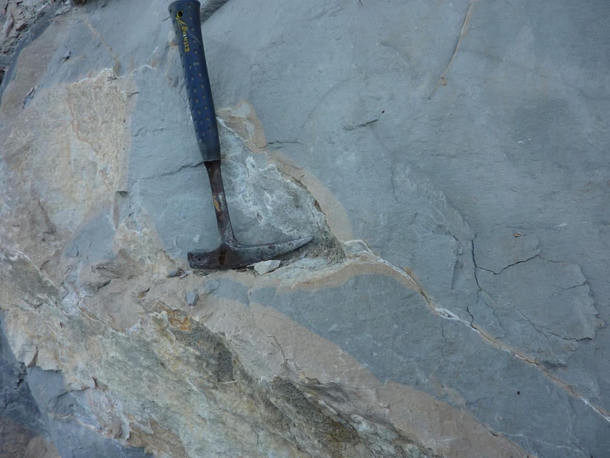

Idem que Next, la roche à la base est bleue, les oxydes de fer sont réduit en absence d'oxygene, les fractures se forment sous les contraintes tectoniques et permettent à l'eau de pénétrer, cette eau permet l'oxydation du fer qui devient un oxyde de fer (analogie avec les taches d'oxydoréduction observables dans les sols hydromorphes) Voici un exemple d'un calcaire jurassique du Jura:
