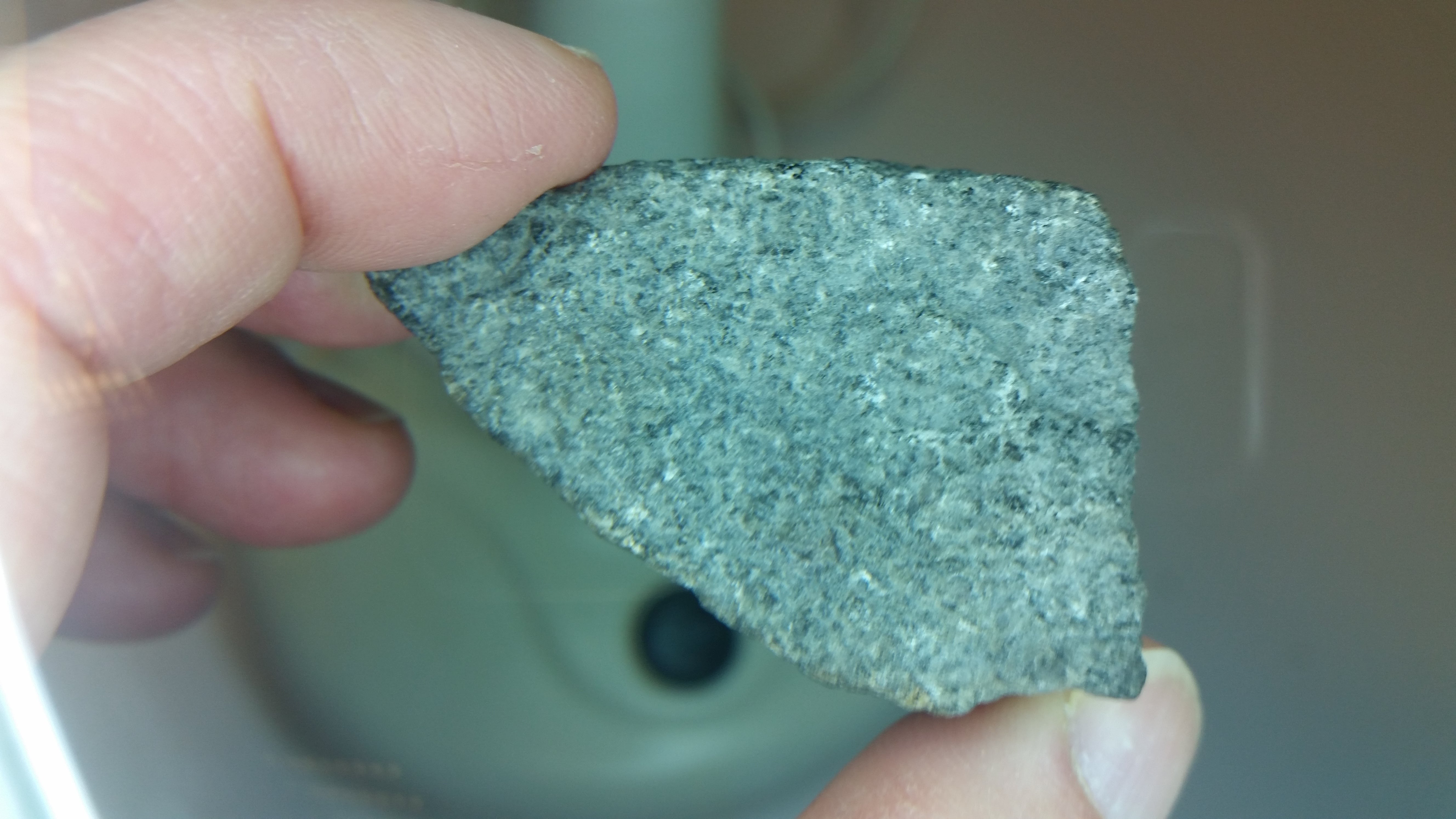

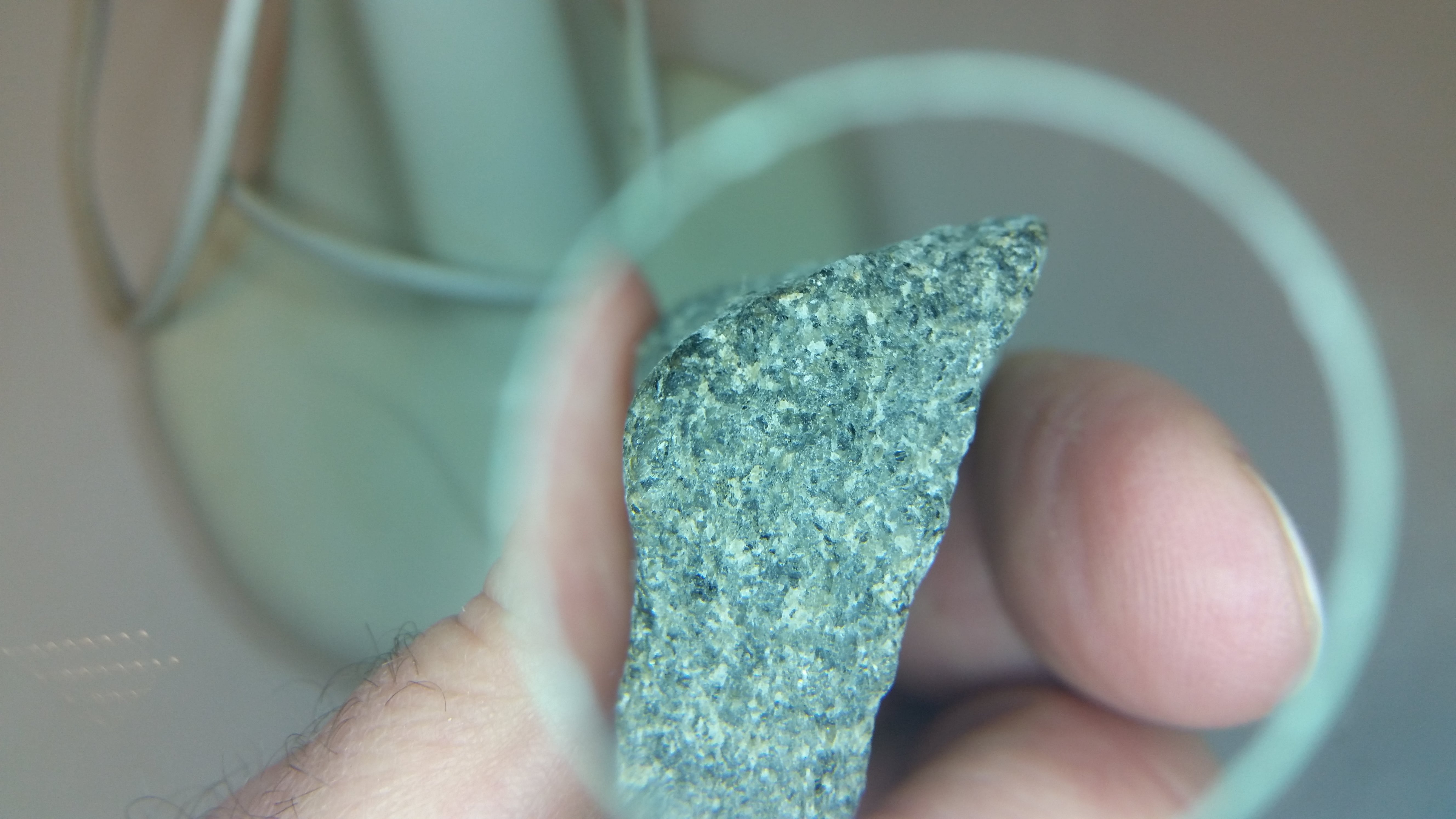

Quelle est cette roche venue d'Antarctique?
Quaternaire a répondu à un sujet de Quaternaire dans Roche et pétrographie
Exactement, au moins tu as deviné le smartphone sans le voir. Trop fort Désolé, je n'ai plus l'echantillon en main. Cela vient d'un collègue qui m'a demander ce que c’était. -
desolé couleurs pas terrible, j'ai pas le matos. C'est plutot assez sombre gris-bleu, peu de blanc, petit cristaux. Cela vient de la base san Martin:https://geographic.org/geographic_names/antname.php?uni=19108&fid=antgeo_128 -

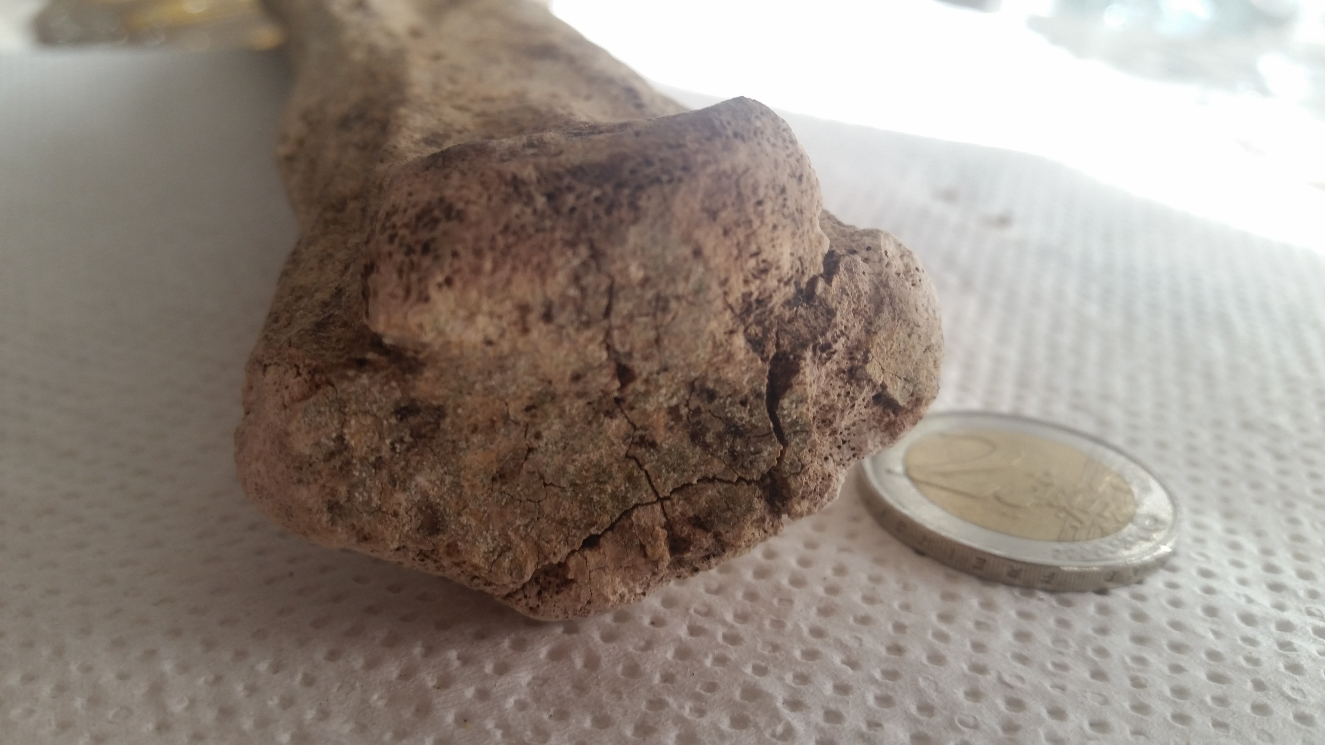

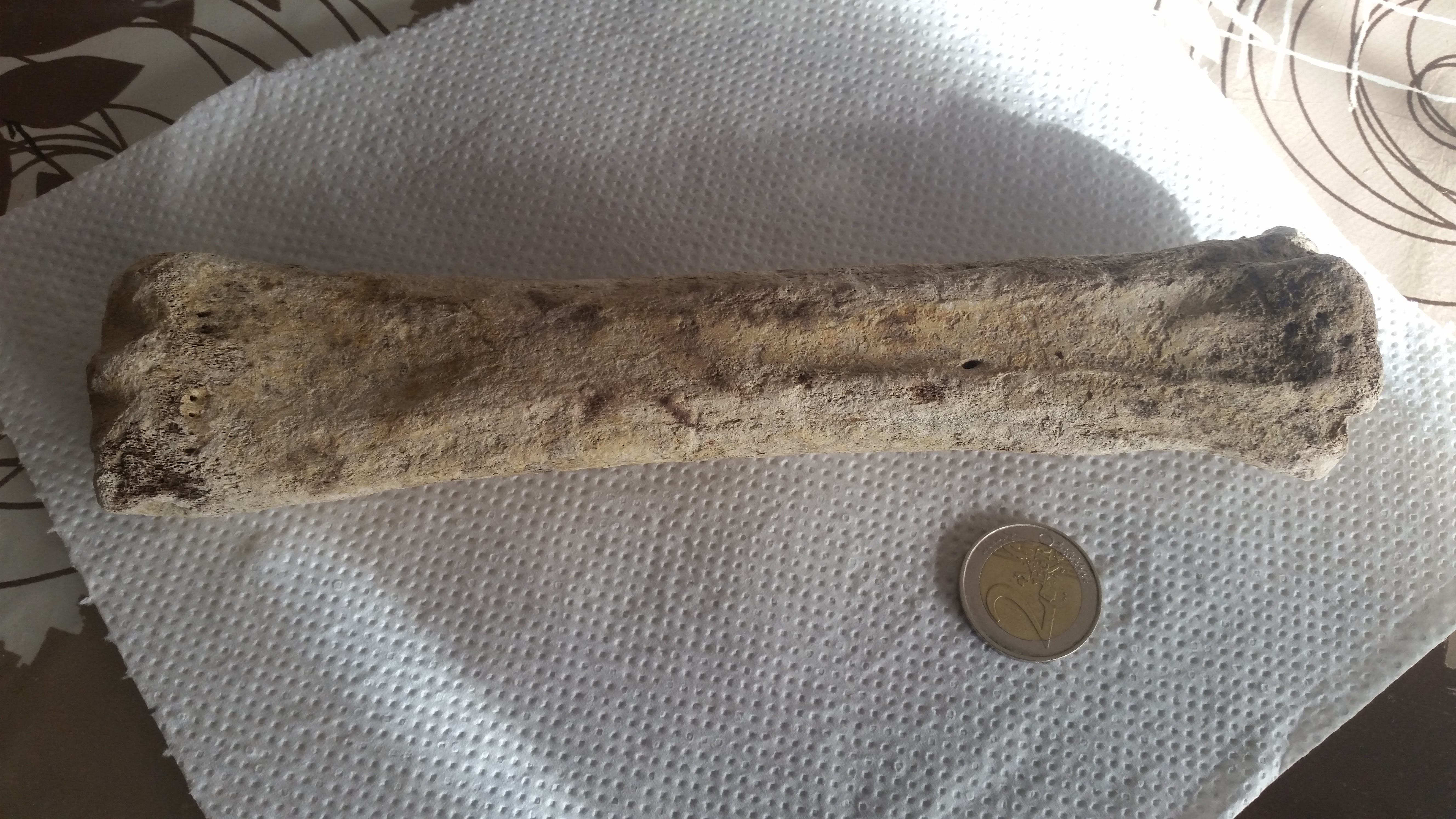

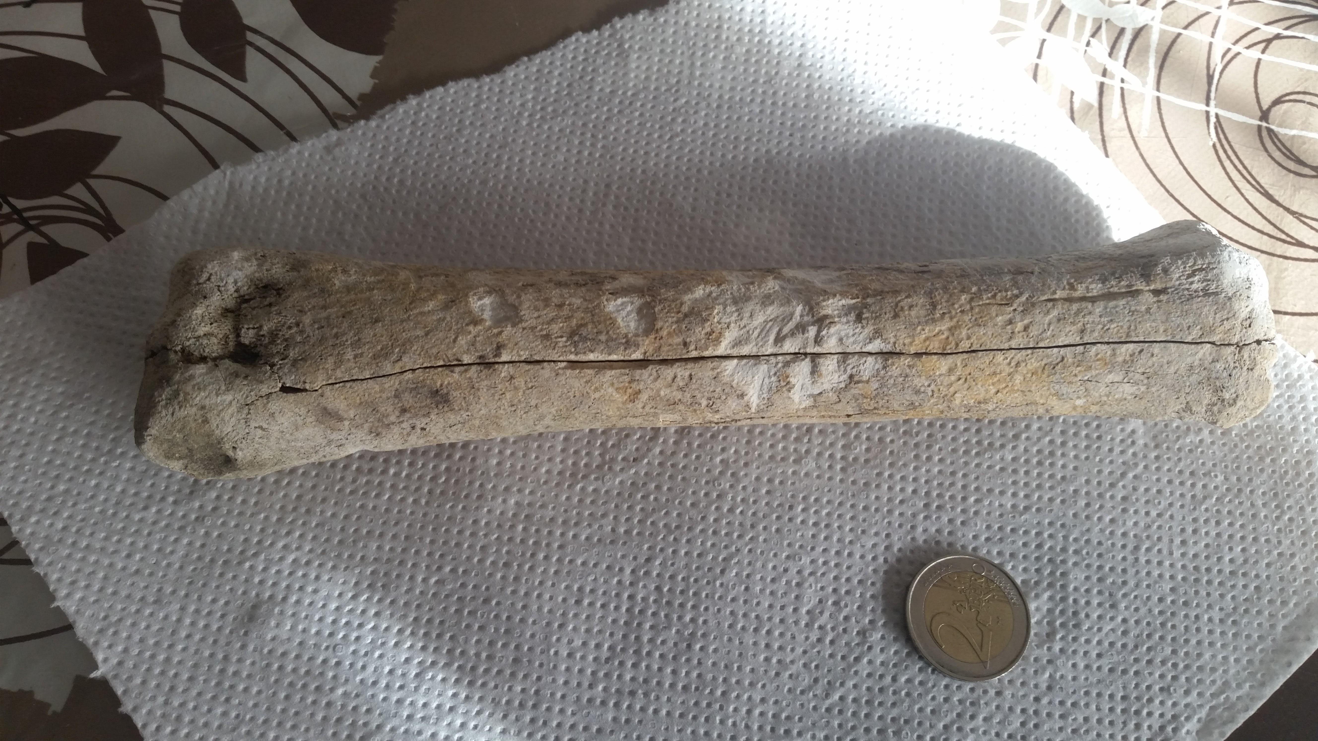

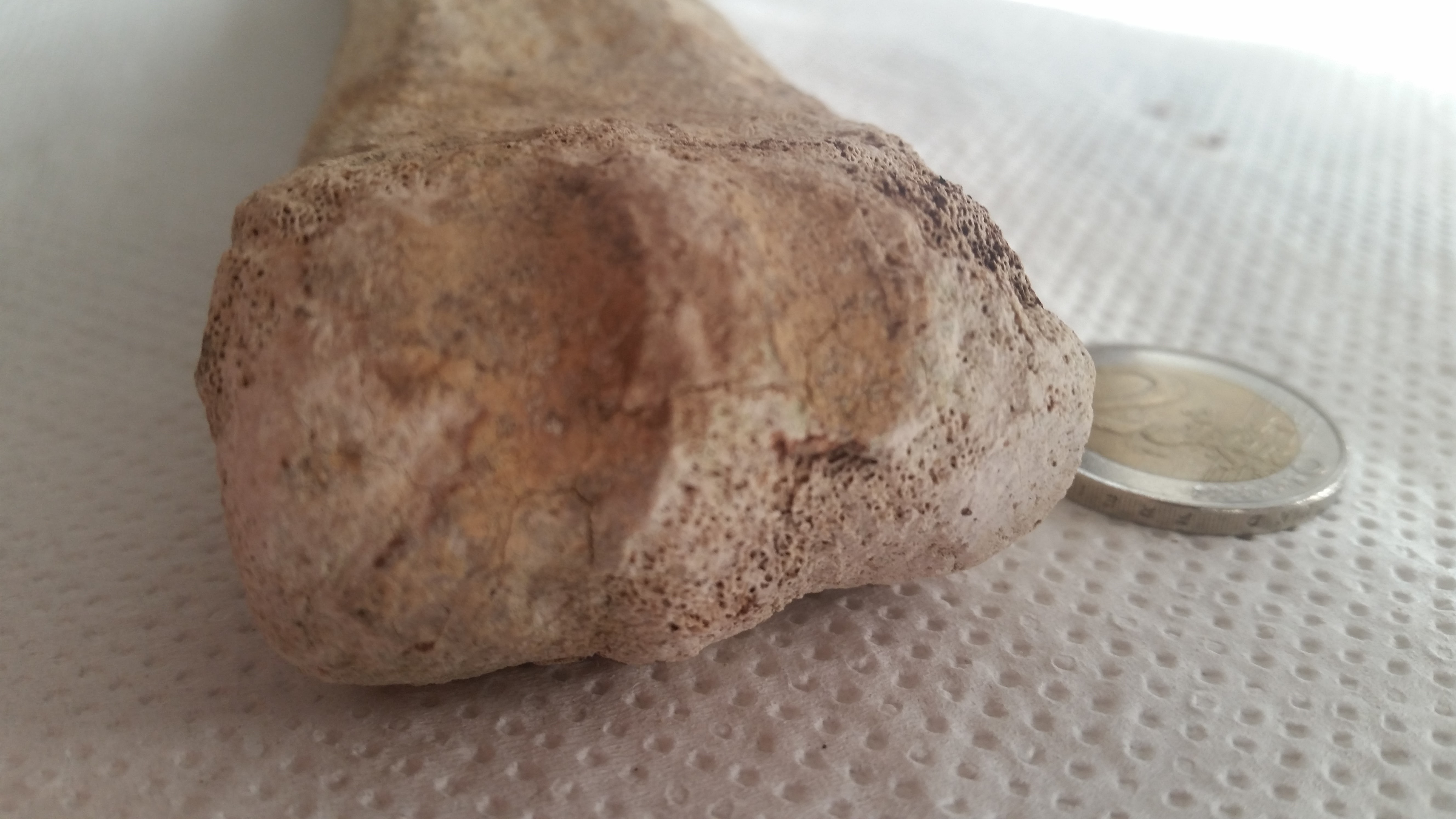

identification os
Quaternaire a répondu à un sujet de Quaternaire dans Demandes d' identification de fossiles
Merci Kayou, trouvé par ma fille au bord de la route dans le Jura. -
Bonjour, quelqu'un peut il me renseigner sur cet os? trouvé à même le sol, donc surement récent. merci
