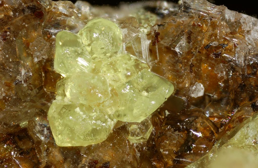

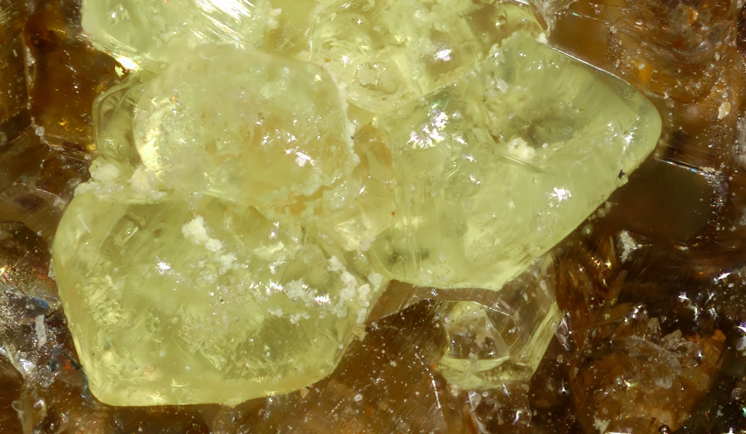

Bon..... pour me faire pardonner. Cap-Garonne : Unnamed Cu Al Arseniate - 11,5 x 7,5mm.jpg Vue rapprochée : Unnamed Cu Al Arseniate - 2,6 x 1,7mm.jpg Initialement déterminée comme Wroewolfeite par Halil Sarp et Pierre Rostan. le pic principal du spectre EDS est identique à celui de la Wroewolfeite. mais toute similitude s'arrète ici. Minéral finalement étudié par Pierre-Jacques Chiaperro au cours de sa thèse : "Les arséniates de cuivre naturels: Systématique et approche des conditions de genèse par les synthèses. Applications au gisement plumbocuprifère de Cap Garonne (Var, France)" (1993) L'étude de cette nouvelle espèce n'a pu etre terminée ni publiée faute de cristaux individualisés. Le spécimen photographié ici a été analysé (EDS + PXRD) par Uwe Kolitsch (conservateur de la galerie de minéralogie du musée d'histoire naturelle de Vienne, Autriche) Pascal P.S. les minéraux brun à jaune-pâle associés sont des membres de la série Scorodite-Mansfieldite -
