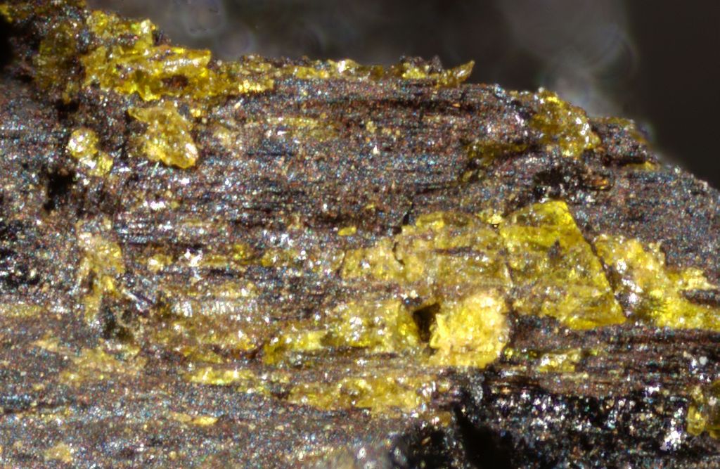

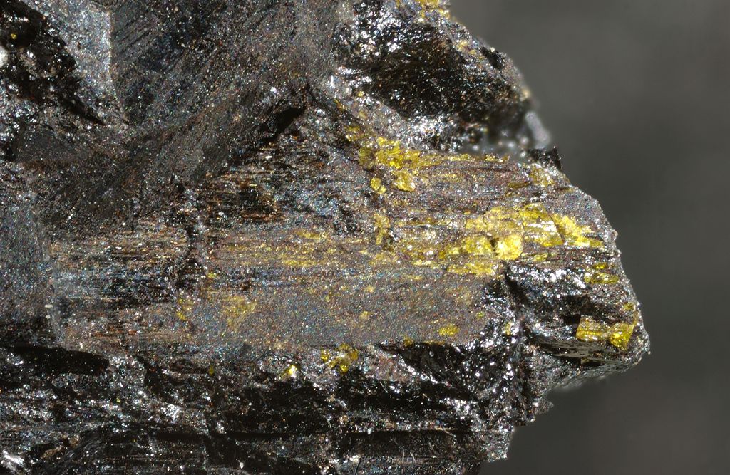

  21. J'avais zappé.... J'avais parlé de faire des photos des sphalérites. Voilà : c'est fait !!! Du niveau -45. récoltées le jour ou la photo de mon avatar a été prise. Sphalerite et Sidérite botryoïdale - 12,2 x 8,05 mm - Luminar 63mm Sphalerite et Sidérite botryoïdale - 8,4 x 5,5 mm - Luminar 63mm - 31cm Pascal
