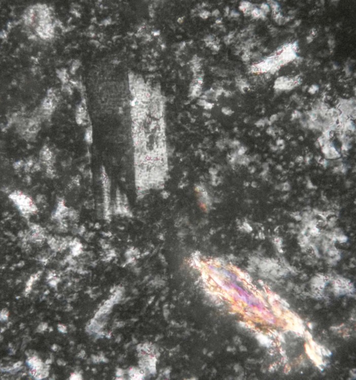

  14. du quartz j'y ai pensé mais la teinte de polarisation me semble trop tiré sur le gris de début du 1er ordre, et est-ce compatible avec olivine et pyroxène? pour les macles j'ais peux peut-être trouver quelques cas asap. non l'échantillon est magnétique et en macro je ne vois que du gris pas de doré?. et pas de trace de rouille. ci-joint la biotite potentielle discrète si elle est présente. au centre un minéral isotope en LPA photo2 sauf le cœur, un grenat? pour le magnésium çà me rassure un peu sur les résultats problématiques. Très peu de couleur en LPNA sur l'ensemble.

  18. Je reviens ASAP, en attendant le cristal LPA et LPNA. merci pour les vues çà manque cruellement sur le web. c'est une macle ou une fracture métamorphique?

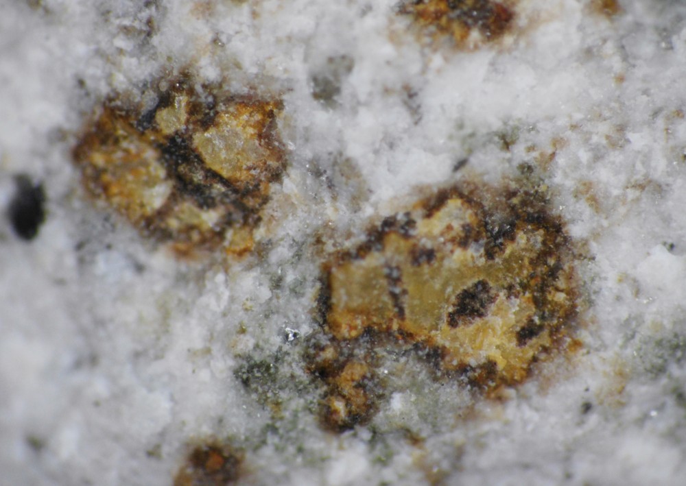

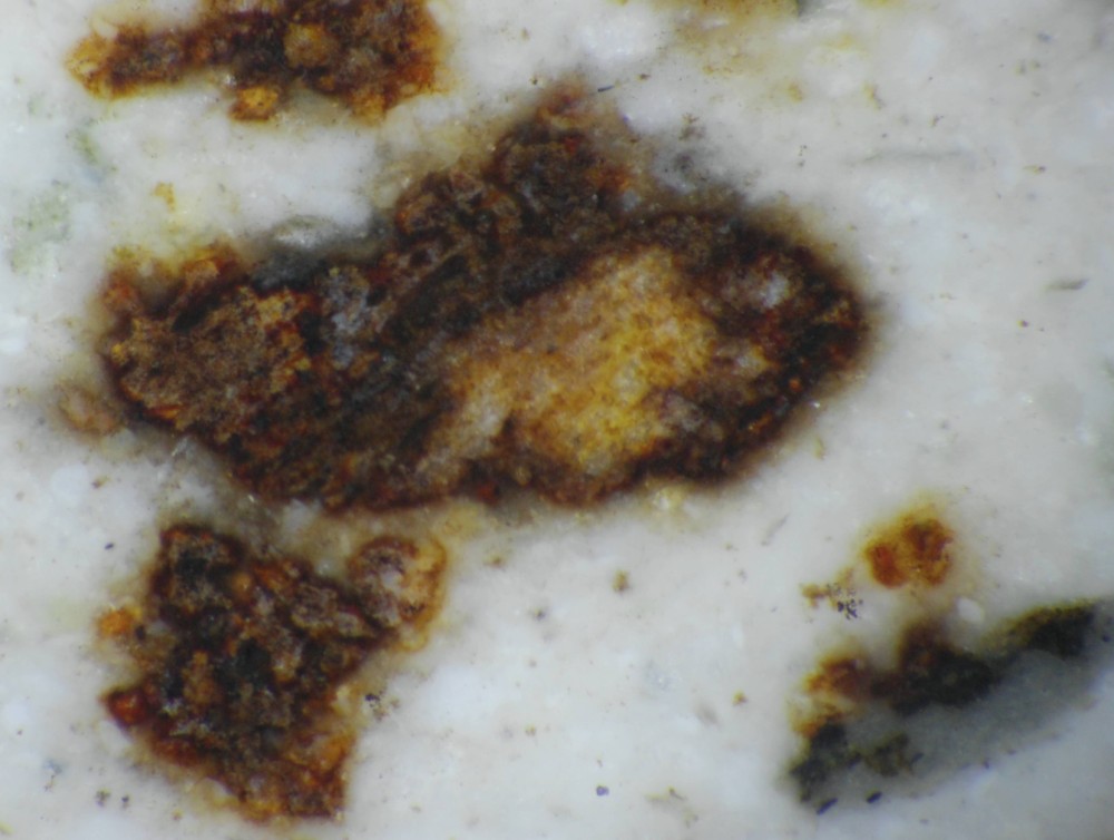

  24. Bonjour, L'aspect extérieur est en décalage avec la surface de coupe, en surface les olivines sont nombreuses automorphes en vois de serpentinisation? jaunâtre à orangé. en surface de coupe il y a quelques taches blanches nuageuses que j'aurais du mal à qualifier de xénomorphe???
  25. Bonjour, A force de chercher la petite bête sur cette échantillon, j'ai fini par la trouver et sans truquage.
