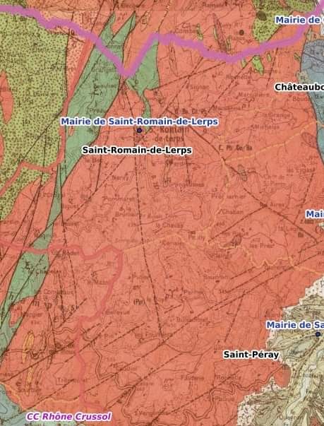

  1. Merci, voici la zone que je veux prospecter, en gros entre Saint-Romain de lerps et limite Crussol. Par contre je suis pas sûr que cette zone a eu beaucoup hydrothermalisme (je suis un néophyte dans le domaine de la minéralogie), il faudrait que je vérifie dans de la documentation. Concernant le filon Saint-Romain de lerps/Cornas est une zone trop connu et pas suffisamment isolé pour bosser tranquillement, c'est pour ça que je veux voir ailleurs.

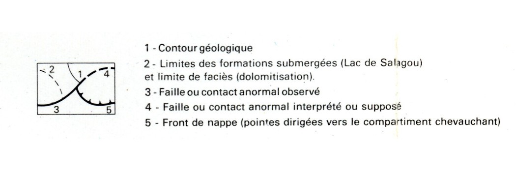

  2. Bonjour, concernant les failles ou contact anormal observé (3) et les failles ou contact anormal interprété ou supposé (4), sont-elles des zones intéressantes à prospecter d'un point de vue minéralogique? Merci d'avance
