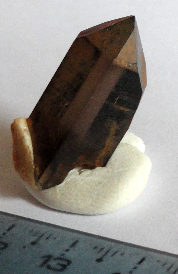

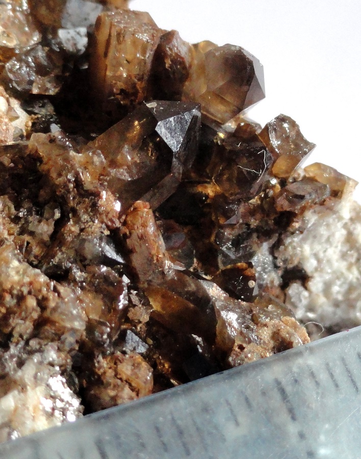

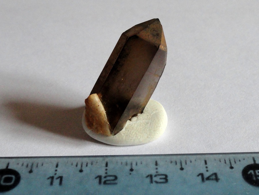

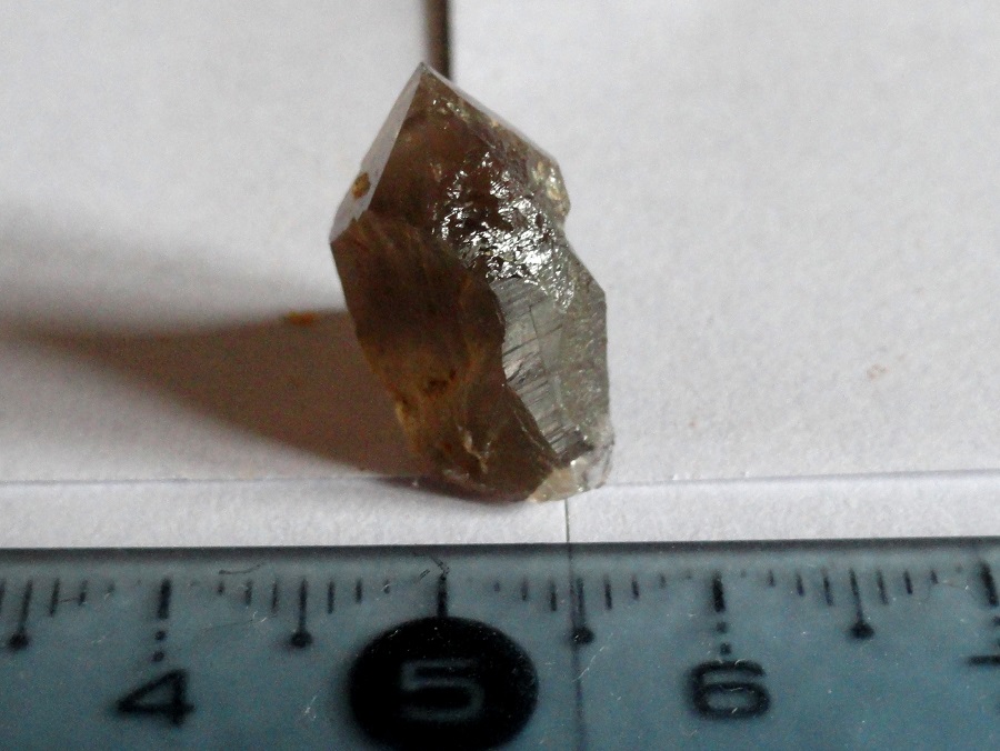

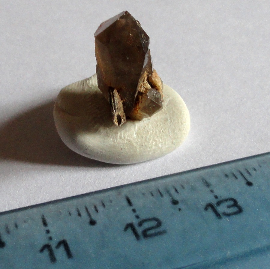

La suite : Le même en vue rapprochée : Une belle pointe de 2,5cm ! La même pointe sous un autre angle :

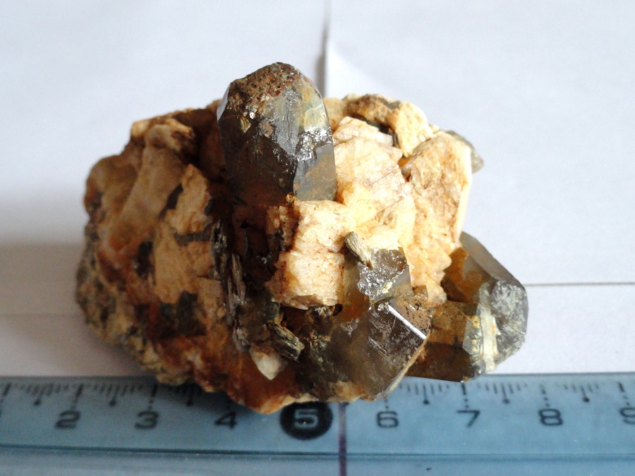

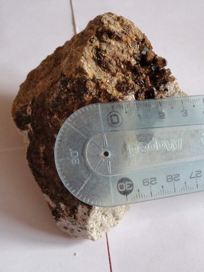

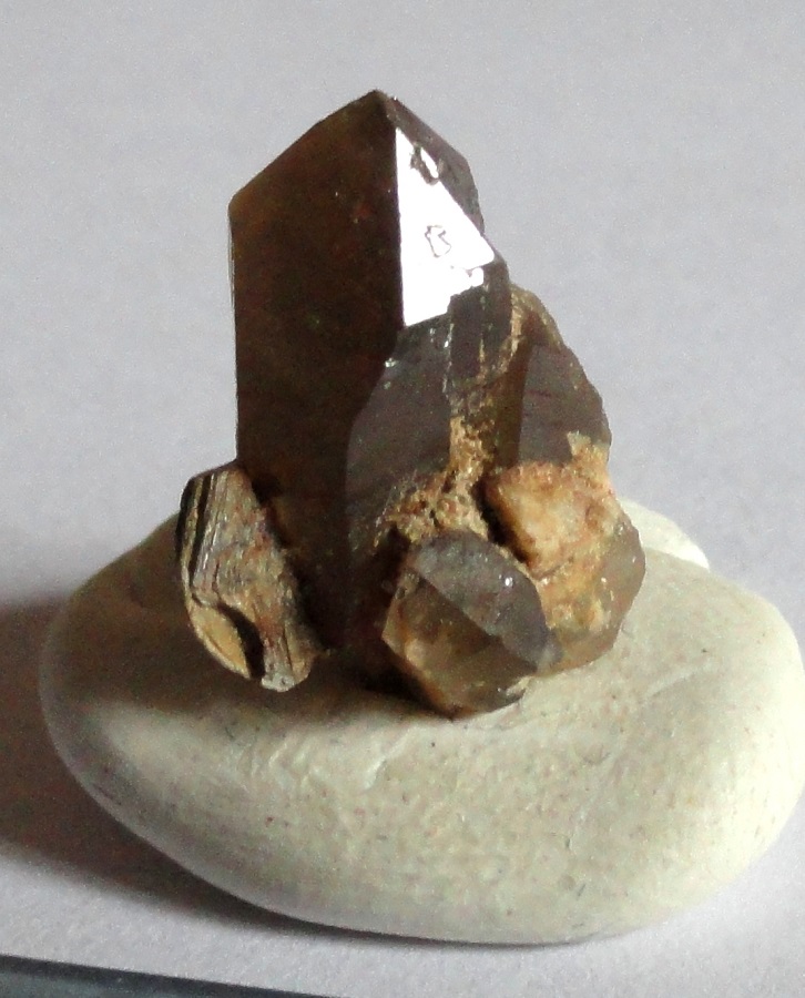

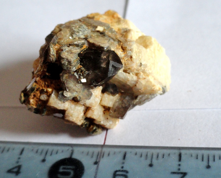

Du quartz fumé trouvé hier à Condé sur Sarthe (le fameux "diamant d'Alençon"). Un peu d'indulgence, je ne les ai pas encore passés à l'HCl donc il y a quelques oxydes par endroit mais il ne vont pas rester ! Zoom :

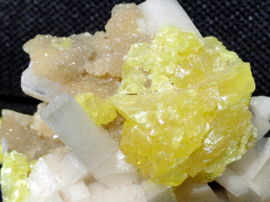

Ah oui tu ne serais pas l'un des deux jeunes à qui j'ai acheté une barytocelestine de Pologne (j'ai eu la confirmation du gisement : Machow) ? -

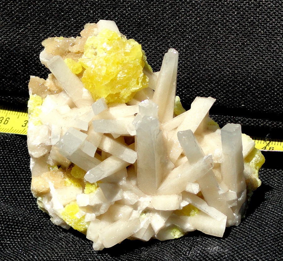

J'ai acheté cette barytocelestine/souffre ce weekend mais pour ce qui est de la localisation, le vendeur n'a pas pu m'en dire plus que le pays d'origine : la Pologne. Je partirai sur Machow, mais je ne suis pas spécialiste. Quelques uns parmi vous pourraient-ils infirmer ou confirmer mon hypothèse ?
