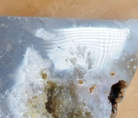

  8. Petite géode ouverte de main d'expert qui a révélé dans ses deux loges une petite surprise sympas: la loge de droite contient un petit bouquet de cristaux de calcite (en train de se faire recouvrir de calcédoine?). La loge de gauche elle ne comporte que de la calcédoine? Un témoignage de plus de l'évolution de géode de calcite vers des géodes de calcédoine.
