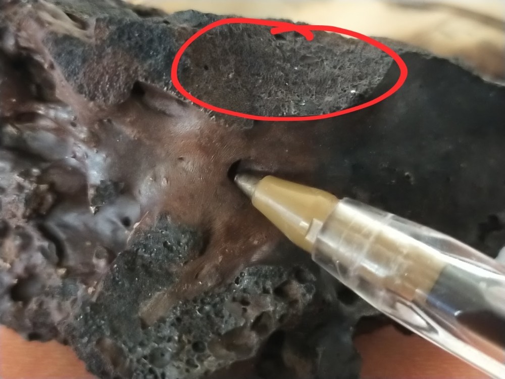

    Pourrait-on vérifier si c'est bien du charbon de bois? Je possède un échantillon de scorie avec une inclusion de charbon de bois. C'est très friable, il suffit de gratter avec l'ongle pour obtenir de la poussière.
  23. mr42
    charbon de bois dans lave .
    Ça semble trop léger pour servir de lest. Il faut aussi s'intéresser au "charbon de bois". Assez d'accord avec @flachmat, l'aspect n'est pas évident. Quelle dureté?
