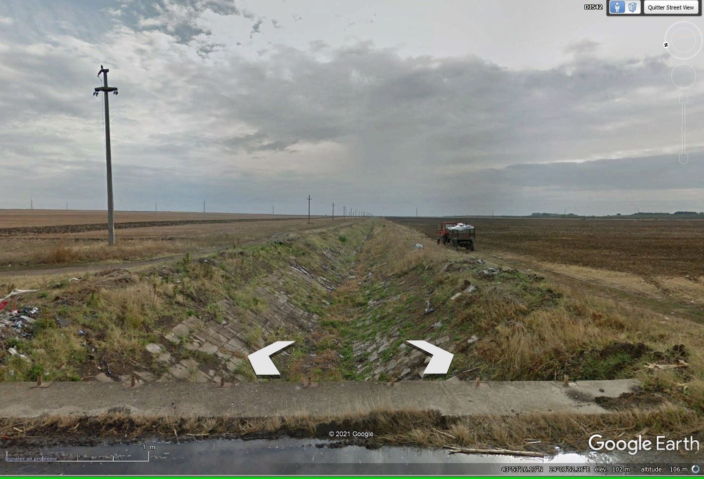

  5. Merci de me faire connatre Gallica. Justement on lit dans l'article de Wikipédia que tu cites: "Un désert ou une zone aride reçoit en général moins de 250 mm de précipitations par an bien que des exceptions existent." Il s'agit de langage courant et pas de vocabulaire scientifique spécialisé. Pour moi une région couverte majoritairement de champs cultivés n'est pas un désert. Bien sûr, chaque rédacteur est libre d'écrire des exagérations, des fantaisies, éventuellement de la poésie. Mais de la part de quelqu'un qui se propose de décrire une réalité, je trouve cela regrettable, parce ce que si on apelle pas un chat, un chat, on propage une fausse information, ce qui est intellectuellement malhonnête. La particularité et la spécificité des paléo-dunes en question, c'est que précisement elles ne se trouvent pas dans un désert. Comme le dit plus haut Le Sablais, on imagine pas un truc comme ça en ce lieu. ---------------------------------------------------------- ce qui me surprend c'est d'avoir l'impression d'une découverte totalement inconnue des habitants, ces lieux sont surement déjà connus.. Cela m'a surpris moi aussi quand je suis arrivé en Roumanie en 1992-93. J'ai été frappé de la méconnaissance par les roumains eux-même des curiosités géographiques/géomorphologiques de leur pays. ( Entres autres celle-ci https://www.geoforum.fr/topic/5253-structures-geologiques-vues-depuis-google-earth/?do=findComment&comment=426826 et celle -là https://www.geoforum.fr/topic/26790-oban/?tab=comments#comment-454314 A mon avis ce manque d'intérêt a des racines culturelles, historiques et politiques. Dans ces années-là, j'ai été en vacances dans une station balnéaire au bors de la Mer Noire. Quand j'expliquais à des clients de la pension où j'étais qu'il y avait des plages tranquilles à quelques kilomètres de la station, ils me répondaient: " Ici l'Etat a tout prévu pour nous: des grands hôtels, des commerces à proximité, des escaliers qui descendent jusqu'à la plage. Vous n'avez absolument aucune aucune raison d'aller ailleurs." Autrement dit j'étais un étranger trop curieux et subversif. L'absence de carte topographiques correspondant à nos cartes au 1/50 000 et même aux catres Michelin au 1/200000 est dans le même ordre de mentalité: un citoyen n'a rien à faire ni rien à voir en dehors des villes, de son village d'origine, et des lieux où le tourisme est organisé . Ça m'a d'ailleurs énormément handicapé pour visiter les endroits intéressants dans la nature. Heureusement cela a évolué avec les nouvelles générations, avec Google Earth et internet, mais il en reste encore quelque chose.
  6. Bonjour , Je ne connaissais pas l'aspect politique de Deliblato. La première phrase du premier lien que tu cites est: "Le Sahara d'Olténie est un désert situé dans le sud de la Roumanie, entre Calafat et Dăbuleni. Le désert couvre environ 800km², soit 6% de la surface du district du județ de Dolj." Dăbuleni se trouve dans la zone que j'ai entourée en rouge, au sud. Le mot "désert" est ici une abus de langage. Comme bien souvent la vérité est déformée pour frapper l'esprit du public. A Calafat il tombe en moyenne 493mm d'eau par an. Les environs sont couvert de de champs cultivés. On y produit aussi des pastèques, qui ne poussent pas sans eau dans le sol. D'un point de vue géomorphologique, il serait correct d'écrire: entre Calafat et Dăbuleni. Les paléo-dunes couvrent environ 800km², soit 6% de la surface du district du județ de Dolj. Une bonne partie de ces paléo-dunes n'ont pas été cultivées. Pour information, la sécheresse dans cette région n'est pas un phénomène nouveau. Pour la contrecarrer, sous le régime communiste un réseau de canaux d'irrigation a été construit, mais le système d'irrigation a été abandonné après la chute du régime en 90. On voit le quadrillage de canaux sur la première capture de Google Earth de ce sujet. Je n'ai pas pris de photos quand je suis passé par là il y a quelques jours, mais voici 2 captures de Street View qui montrent l'état actuel de ces canaux. ---------------------

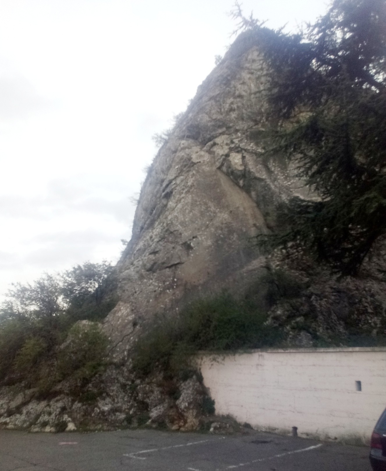

  7. Bonjour Jean-François Pour les stratifications, les mouvements bancs sur bancs ne sont pas rare, surtout dans des zones très chahutés C'est logique, il faut une force moindre pour déplacer des bancs l'un sur l'autre que pour fracturer le roche compacte des bancs eux-mêmes. Dans le cas particulier des gros bancs de ce post, on peut peut-être dire que si leurs joints de stratification sont visibles seulement sur quelques mètres, c'est parce qu'ils ont fonctionné localement comme surface de glisssement, tandis qu'ailleurs la stratification existe aussi mais n'est pas détectable à l'oeil nu, seulement un plan de moindre résistance mécanique sépare les bancs. C'est pas vraiment un chaos On mesure, à la boussole, le maximum de plans de failles possible, et l'orientation de leurs tectoglyphes. On reporte le tout sur un canevas (stéréogramme). Je comprends, on fait un synthèse de l'orientation des mutiples petites failles observables qui permet de déterminer l'orientation des contraintes qui les ont générées, éventuellement à plusieurs périodes successives. C'est un travail de longue haleine et complexe pour professionnels. Et en effet ces filets de calcite, sont aussi le résultat de la déformation, on les utilise aussi pour connaitre l'orientation des contraintes. Je te laisse chercher "fentes de tension", "fentes en échelon" J'ai regardé, oui, très intéressant, merci.

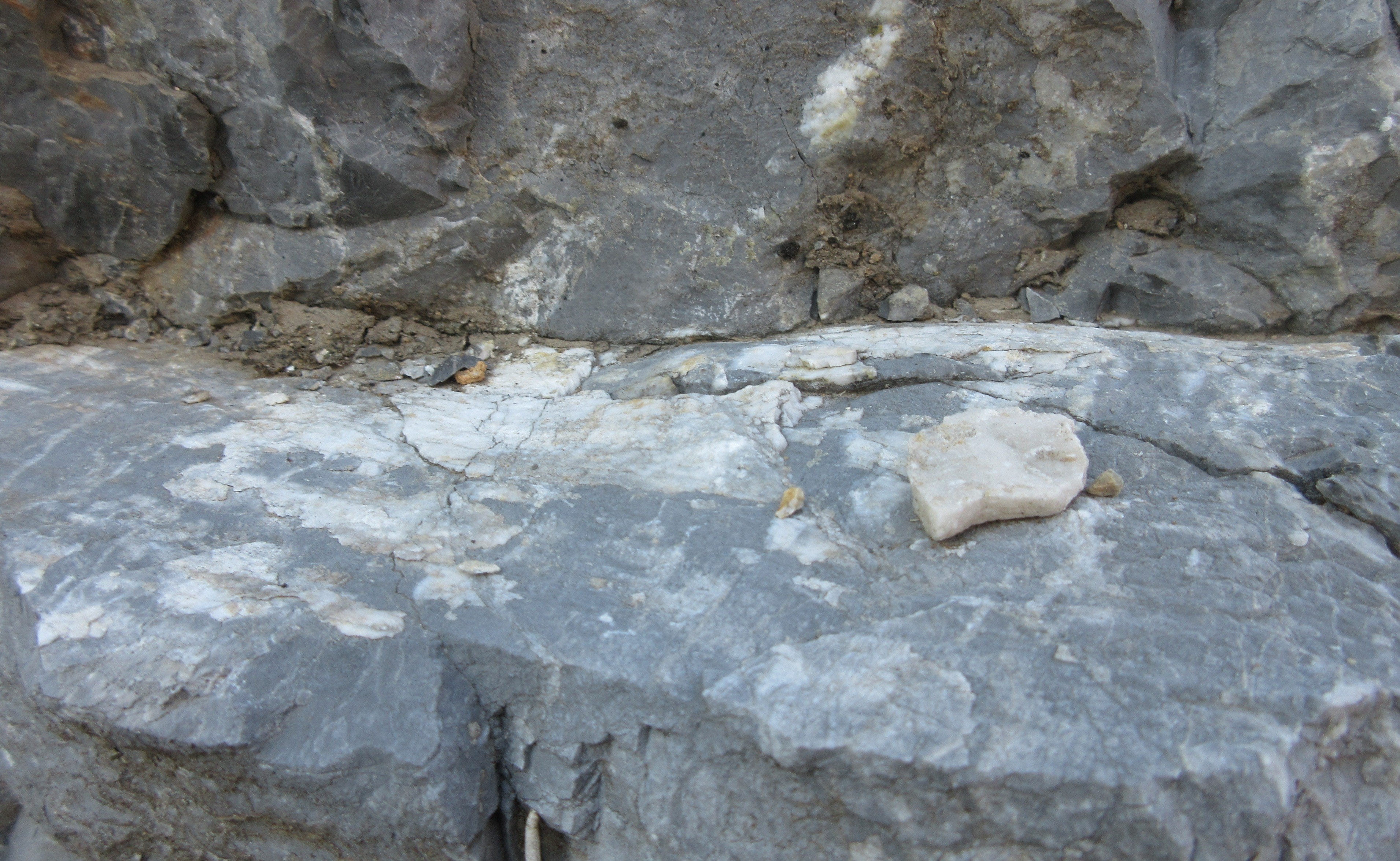

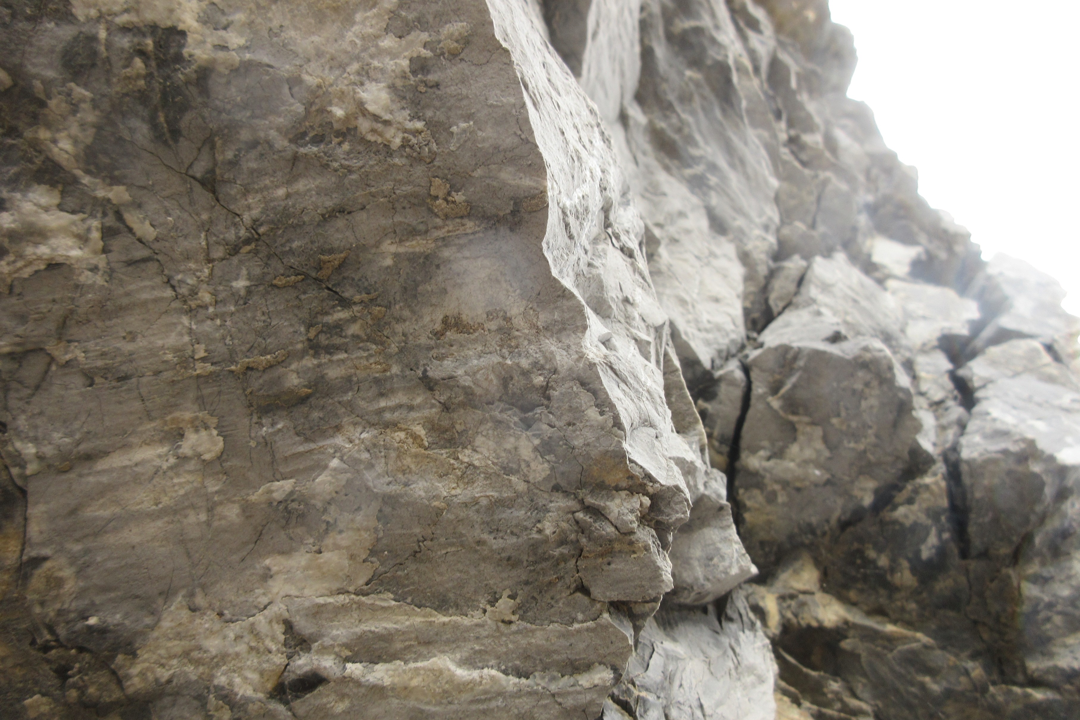

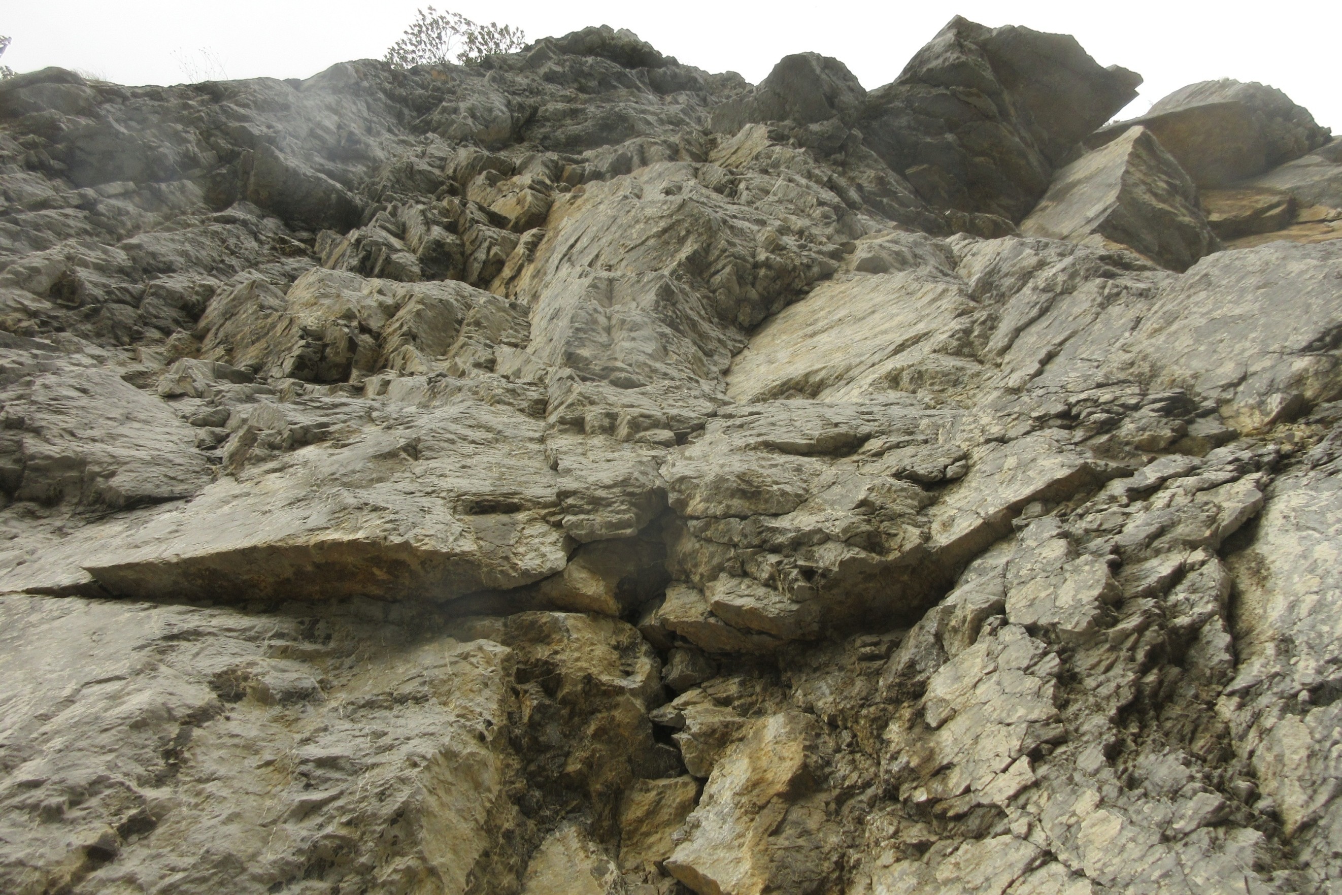

  9. Comme je l'avais prévu dans mon post du 8 septembre, je suis repassé au même endroit dans la défilé des Portes de Fer. (Je ne sais pas comment on trouve les numéros de paragraphes.) On en était resté à déterminer si les discontinuités repérées par Jean-François grâce à Street View sont d'origine tectonique ou s'il s'agit d'une stratification. Pour les discontinuités rapprochées qui pendent vers la droite, on voit des stries qui prouvent bien que ce sont des failles. Il y a donc eu un glissement perpendiculaire à la falaise Ici l'appareil est dirigé verticalement vers e haut: Ici j'ai photogrophié de près un caillou ramené à la maison, dont une face était une faille. ll y a beaucoup de calcite sur ces plans de faille. Ici elle forme une couche particulièrement épaisse. Maintenant au sujet des gros bancs de gauche, en général je n'ai rien observé de particulier, mais par endroits on voit quand même des stries: Dans ce cas le déplacement s'est fait dans un plan proche de l'horizontale, et parallèlement à la falaise, c'est -à-dire orienté à 90° par rapport aux failles rapprochées qui sont à côté, à gauche, et montrées sur les photos précédentes J'ai regardé ici: http://www2.ggl.ulaval.ca/personnel/dkirkwoo/module06/module06.html#1 Entre autres on y lit: 6.2 Caractéristiques physiques des failles Physiquement, une faille correspond soit à une surface irrégulière souvent ondulée et rugueuse ou à un corridor de déformation variant de quelques centimètres à quelques centaines de mètres de largeur. Le plan de faille est en fait un plan de cisaillement ou de glissement. Les zones ou couloirs de failles correspondent à des couloirs de déformation au sein desquels se développent plusieurs éléments structuraux secondaires tels que les fractures de cisaillement et d'extension, les failles secondaires, les plis et les plans de clivage. 6.2.1 Les couloirs de failles Une faille et ses zones bordières font généralement partie d'un corridor de déformation beaucoup plus vaste qui contient de nombreux plans de rupture. Ce corridor de déformation possède une dimension allant de l'ordre du centimètre jusqu'à quelques centaines de mètres de largeur et est souvent fonction de l'importance du déplacement relatif des compartiments de part et d'autre. On est bien ici en plein dans un corridor de déformation. Le toit de la faille a été déblayé par le Danube et le couloir de déformation affleure sur une grande hauteur, sous forme de falaise dans dans cette zone, d'autant plus qu'ellle a été retaillée à la base par la route. On a donc un chaos de plans de failles de diffréntes orientations. J'ai pris encore cette photo qui le montre: Et celle-là où on voit un miroir de faille arrondi qui forme des protubérances: Enfin j'ai une question. Ces filets de calcite dans les gros bancs dont il est question plus haut sont-ils générés par une fissuration due justement au compressions et déformations qui se produisent dans la couloir de faille?
