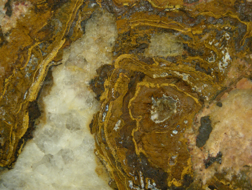

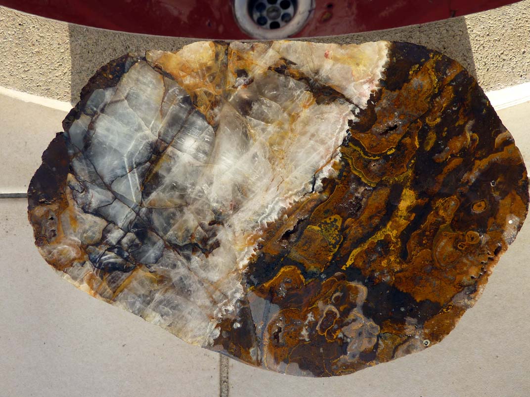

dans les molasses de l'Helvétien, dans l'hérault, il y a par endroits des galets isolés formés de quartz et de "goethite-limonite"... dont j'aimerai connaître l'origine.
Celui de la photo N°1 reposait sur un lit de sable quartzeux à grains très anguleux.
Celui de la photo N°2 présente une moitié faite de quartz bien développés.

Salut,
Il s'agit vraisemblablement du remaniement d'anciennes cuirasses latéritiques formées durant le Crétacé ou le Paléogène (fréquentes dans le Sud de la France). Le quartz, la goethite et la limnite sont des minéraux caractéristiques de ces cuirasses latéritiques. Les galets de quartz proviennent sans doute du démantèlement de filons de quartz non altérés au sein des cuirasses.

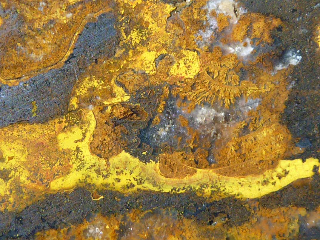

Bonjour

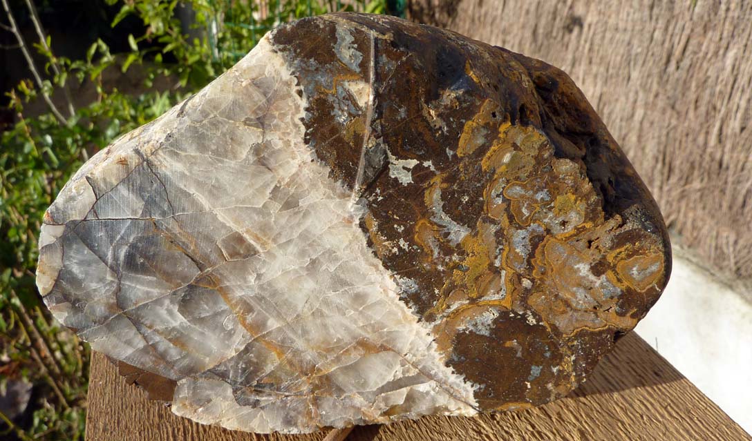

l'association quartz hyalin / latérite n'est pas banale. je vais suivre ce sujet de près. d'autres avis ?
La limnite : qu'est ce que c'est ? roche d'origine lacustre ?
=> dans le dico de geol : variété phosphoreuse et humifère de de limonite
a quoi tu vois que c'est phosphoreux si c'est bien à ça que tu penses Kayou ?
autre hypothèse du filonien avec chapeau de fer ?
l'utilisation de ce matériaux pour les marbriers serait intéressante !

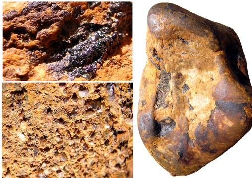

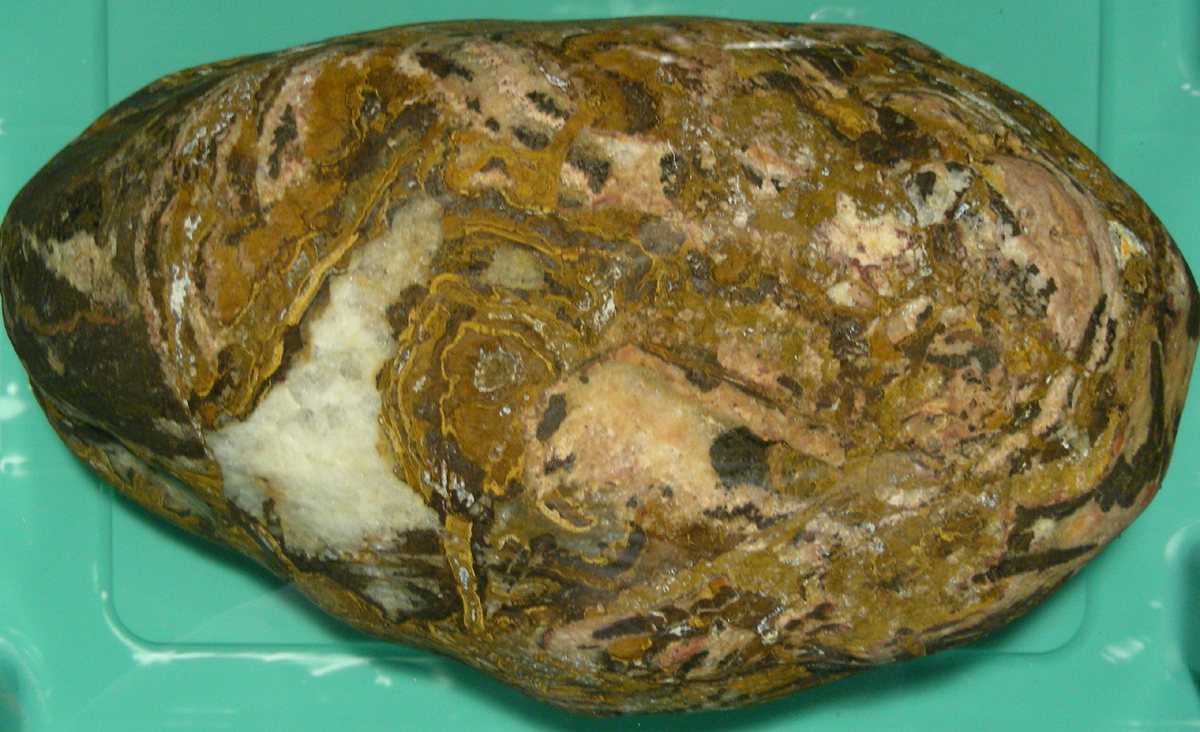

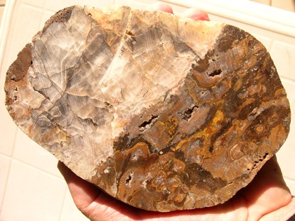

Moi aussi ces galets m'ont attiré l'oeil !
En voilà un provenant des alluvions de l'Orb, que j'avais ramené a la maison il y a quelques années, car il m'intriguait.
Depuis je l'ai conservé sans arriver à en savoir plus...
post-7470-0-34468100-1338052566_thumb.jp
tiens donc, il y a alors un faciès particulier à identifier qui n'est pas si rare puisque vous avez trouvé le même !
Du quartz sans doute mais pas que...
Cela pourrait être des brèches de failles minéralisées et proches de la surface en climat tropical, forte pluviométrie, cristallisation de fer ferrique sous forme de Fe O (OH), ce qui est très atypique c'est l'association avec un ou des silicates hyalins.

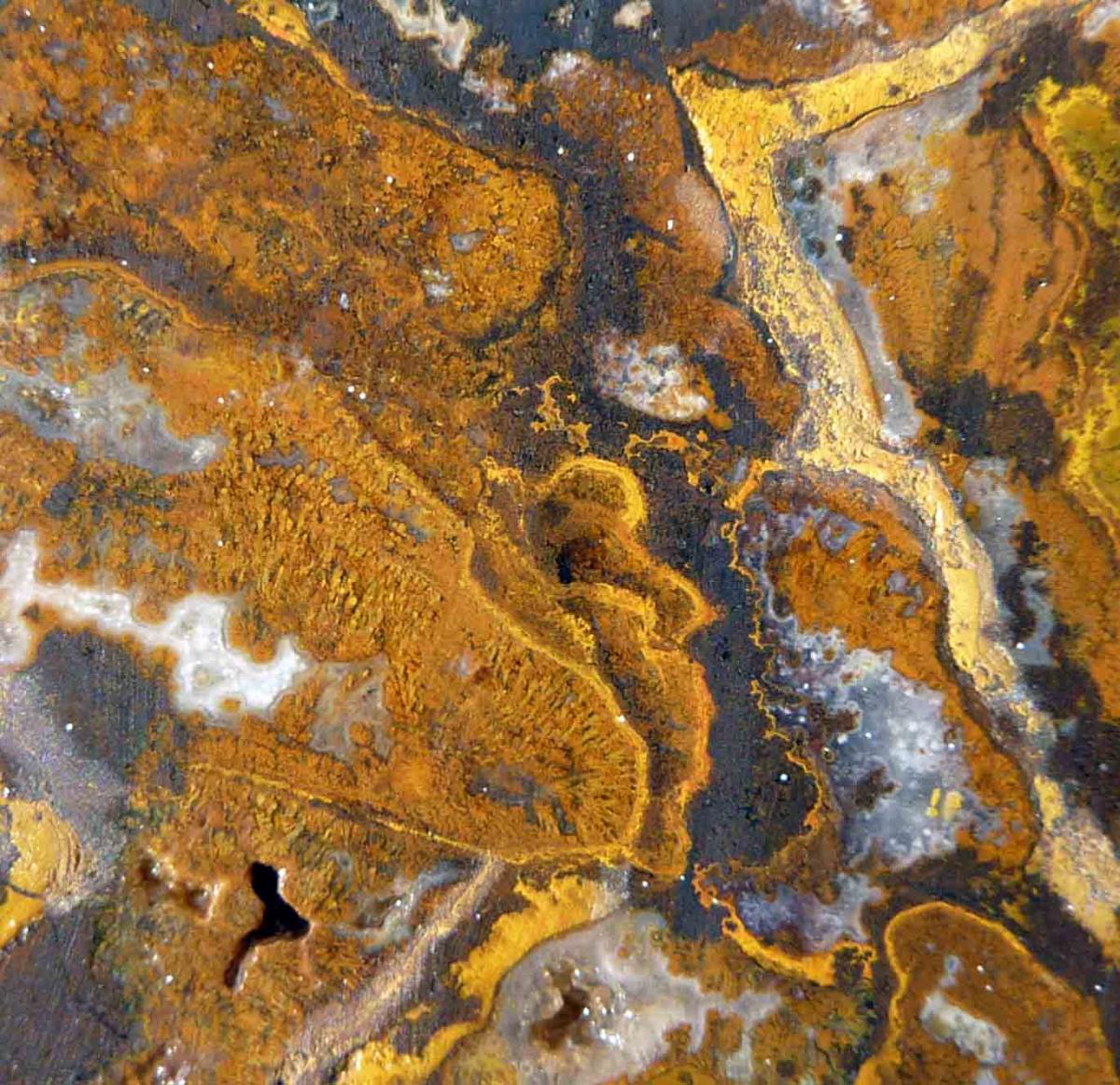

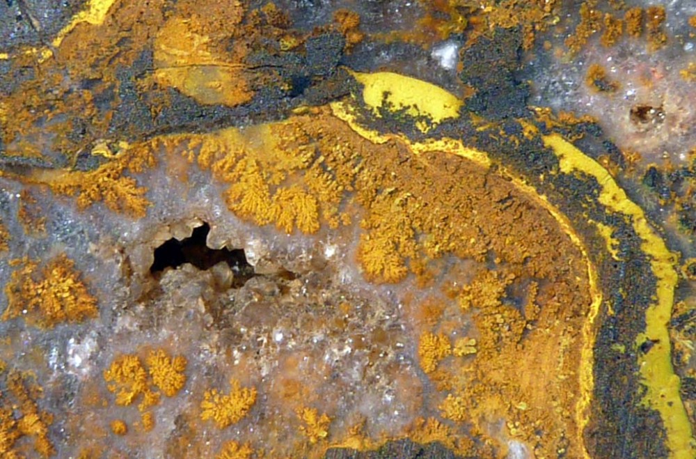

en fait ce qui me gene pour le quartz c'est l'association, quartz hyalin et dendrites d'hydroxyde de Fer
je doute fortement que les conditions REDOX, temperature et pression de cristallisation soient les memes.
