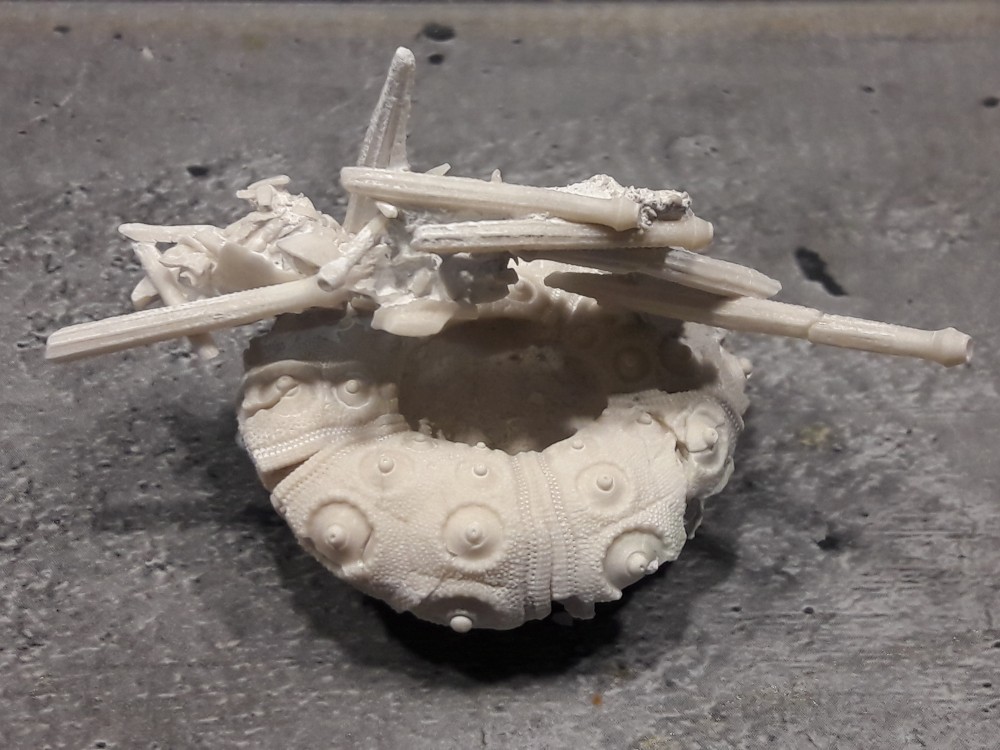

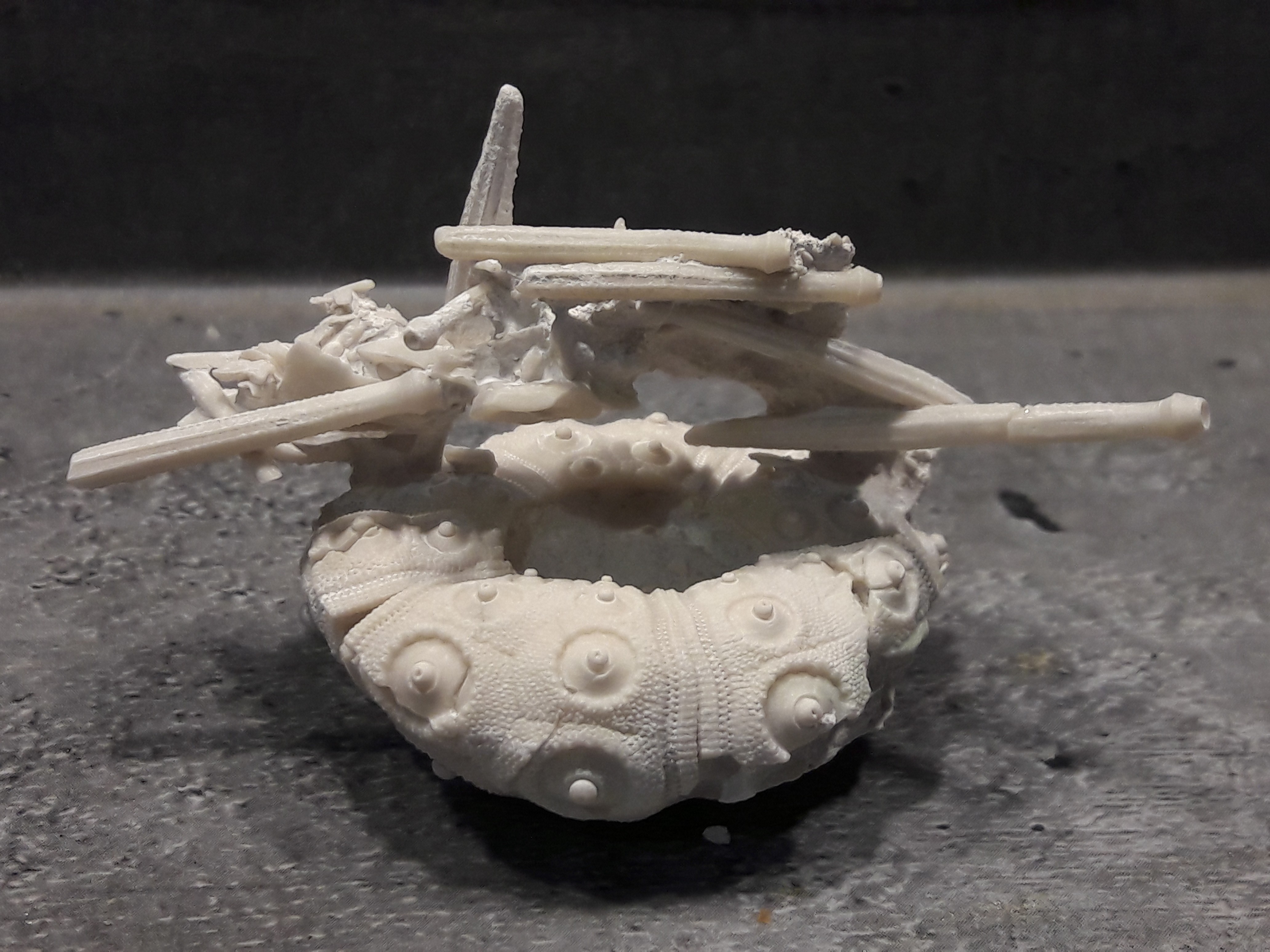

il y a 33 minutes, gryph58 a dit :
"sérieusement attaqué" il ne faut pas exagérer ! Légèrement abimée si tu veux mais pas plus. Les parties entourées en rouges étaient déjà manquantes avant de commencer le dégagement.
S'il y a des dommages le sablage n'est pas le seul responsable. L'aiguille fait des traces.
Lorsqu'on voit l'état des deux ammonites avant ce n'est pas manuellement que j'y serais arrivé ou alors avec une bonne grosse tendinite au final ce que je refuse. J'aime mieux que ce soit l'ammonite que ma main.
Cette gangue est dure et colle au fossile. Il n'y a aucun espace entre le fossile et la gangue ce qui oblige à toucher le pseudotest.
Un dégagement manuel oblige à forcer sur l'aiguille et fait largement autant de dégats sur l'ammonite qu'un dégagement mécanique.
Moi je préfère avoir une ammonite légèrement abrasée qu'un gros tas de gangue sous lequel on devine à peine un fossile.
J'ai seulement répondu à Dioptase que le 25 était mieux que le 50, je n'oblige personne à faire comme moi.
bon , soit j'ai ptete un peu exagéré , calcite pas sérieusement attaqué mais attaqué quand meme .
je devine que la gangue est dur donc on a pas toujours le choix , mais patience et longueur de temps font plus que force et que rage , ceci dit il y a des pseudo test ou le sablage ne sera pas trop dommageable, sans doute un peu comme les votres ,   , mais pour des test tres fin en détails je trouve cela dommage , mais je n'oblige personne à faire comme moi non plus .

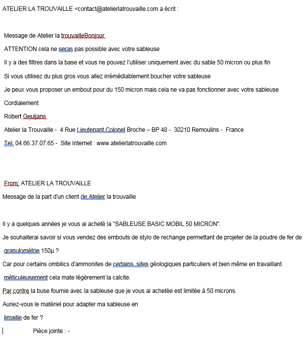

il y a 25 minutes, gryph58 a dit :
 Avant de commander le corindon 25 microns j'ai essayé et il semble que rien ne correspond à une sableuse de base c'est a dire qui tolère entre  25 et 70 microns
Voici la réponse que j'avais eu.
a mon avis il n'y a pas que la buse qu'il faut changer , il y a la partie basse du silo qui est calibrée , sinon il n'y aurait pas  un modele de 25/70 micron et un 100/250 microns , mais peut etre que cela fonctionne , j'ai les deux il faudrait que je fasse un éssais
Bon et bien la messe est dite

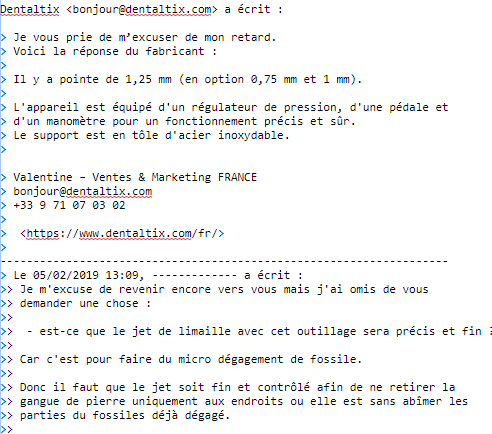

J'ai renvoyé un courriel à l'instant à Dentaltix pour m'assurer que le flux de limaille serait fin et précis avec cet outillage ! :maiscestbiensur:

Je me pose quand même des questions, :debousole:  il faudrait les appeler et clarifier le besoin chez le fournisseur Dentaltix je pense.
Car pour toutes les sableuses il mentionnent des buses de tel ou tel diamètre mais il ne donnent nul part la correspondance entre les buses et le diamètre maxi de corindon :
https://www.dentaltix.com/fr/bader/corindon-oxyde-daluminium-pour-sablage#reviews
mille sabords de moules à gaufre ! :fache:

Non les  silos ne sont pas compatibles avec toutes les poudres.
C'est simple la limaille de fer proposée par PYB c'est du 150 microns et dans ma sableuse je ne peux utiliser que du 25 à 70 microns donc si je voulais travailler avec cette grenaille de fer je serais obligée d'acheter une autre sableuse, par exemple la Dentalix dont parle Nico à + de 500 euros.
