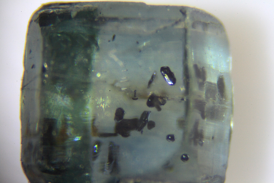

Chères collègues, bien le bonjour!
Je suis preneur de toute information sur ce qui suit!
Ca vient biensûr du Sioulot, dans le 63 (échantillon amicalement donné par un ami orpailleur).
Je laisse volontairement pas plus d'info pour l'instant (?) pour ne pas vous influancer...
(C'est un peu la dèche sur le net et vu que je n'ai pas de doc sur le sujet à porté de la main pour l'instant, je suis un peu songeur :sourire: )

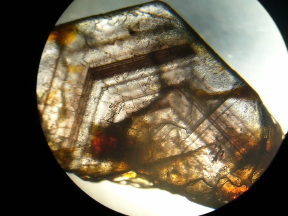

j'ai ramené de THAILANDE une belle quantité de saphirs de toutes couleurs ..............je vais me rapprocher d'eux et voir ce qu'ils pouraient contenir !
Je vous tiens au courrant .

Très joli ! vu la dimension, peux-tu m'en dire un peu plus sur ta technique photo !............... moi j'ai du mal avec ceux de Brétignolles en Vendée et pourtant j'ai potentiellement de belles photos à faire !!!!! :sourire:
Pour les inclusions ça peut être de l'Ilménite car dans les saphirs c'est courant.....

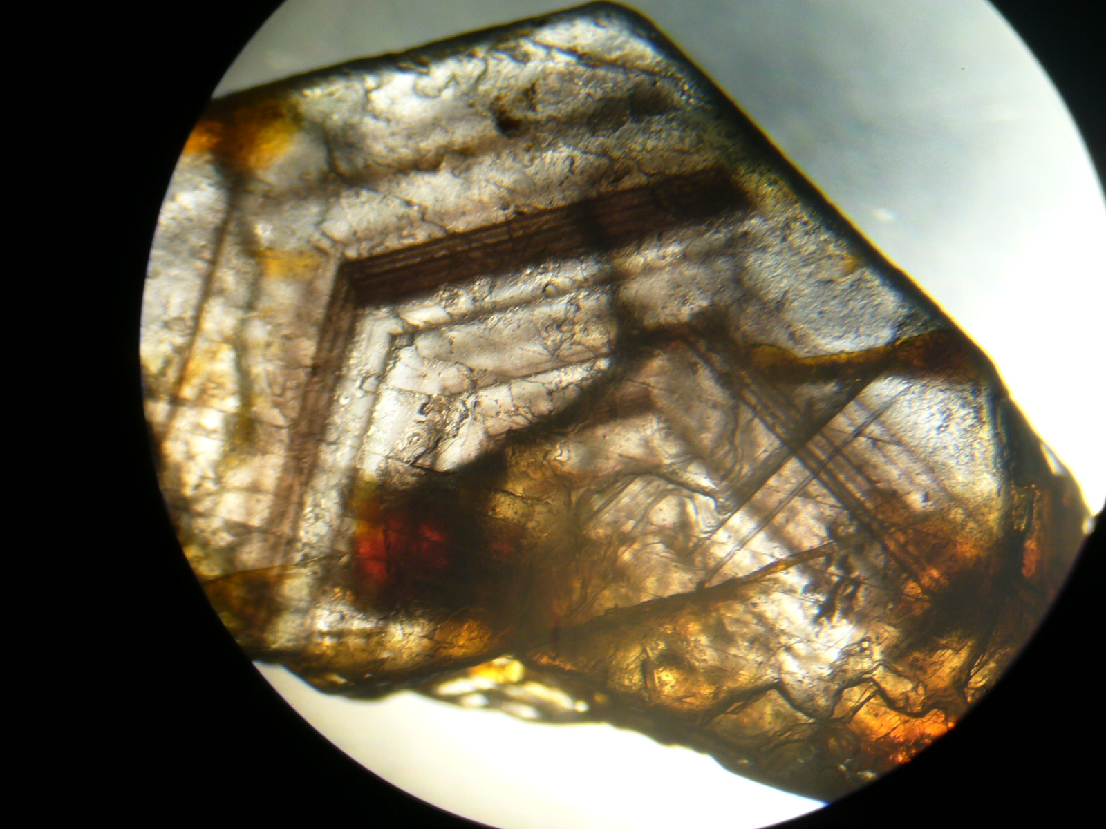

Bonjour à tous .
j'ai jetté un coup d'oeil hier soir et j'ai dégotté plusieurs cristaux de saphirs ( corindon ) qui sont un peu particiliers , je n'en ai pas trouvé qui possédaient des inclusions ( il y en à peut ètre mais certains cristaux sont trop foncés pour le voir ) .
mais d'autres possèdent des marques de croissance du cristal intérréssant
à+
eric94

Essaie de focaliser sur les inclusions (si tu le peux)
Merci Papyfred, je vais y travailler!

Alors... merci d'abord pour le compliment, même si je pense que je suis encore loin de la perfection! (Mais bon, on arrive à voir à peut près ce que c'est quand même! :super: )
Pour les inclusions, j'ai entendu dire, et lu aussi, rutile...
Pour les tofs, je te répond un peu plus tard. J'ai écris un texte là dessus et je te le copie-colle dès que j'y arrive!

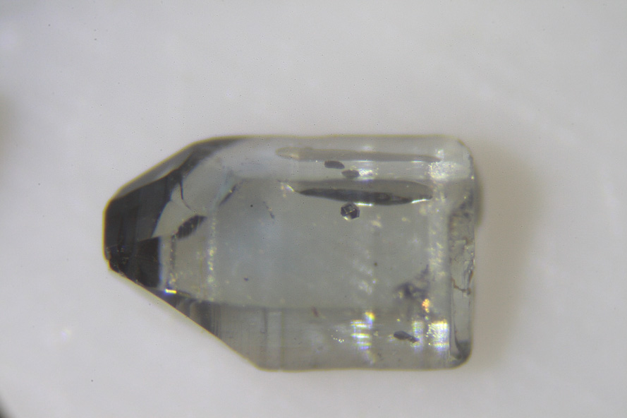

Rien que pour vous (ou presque :mort de rire: ), mon bricolage perso:
-Canon EOS 400D (reflex numérique),
-Objectif Canon 18-55 mm de base (je le mets sur 55!),
-Binoculaire avec grossissement x 20 ici,
-Trépied,
-2 lampes frontales type LED en mode éclairage fort et "étroit".
Voilà pour le matos!
Après, pour la technique:
-Positionner l'objectif à quelques mm de la bino (2-3 environ), en veillant à ce qu'il soit bien dans le même axe que le tube de la bino,
-Régler la netteté avec la molette de la bino, en veillant à ne pas écraser l'objectif évidemment,
-Éclairer au max l'échantillon, pour un temps de pose minimum (meilleur netteté), voire pour enlever les ombres,
-Réglage iso 100, F11 en mode Av, et retardateur (ou télécommande),
-Enregistrement directement sur l'ordi via un cordon USB, ça permet de virer vite fait les photos flous et de recommencer (certains appareils photo plus haut de gamme, comme le 40D, permettent de visualiser directement ce que voit l'objectif sur l'écran et ainsi de faire bien net avant de déclencher, mais c'est plus cher!)
En général, je recadre un peu sur l'échantillon, mais avec mon dispositif et mes réglages, le bord noir n'apparait jamais...
Voilà! A vous de jouer maintenant! Et qu'on ai plein de jolies tofs!!!

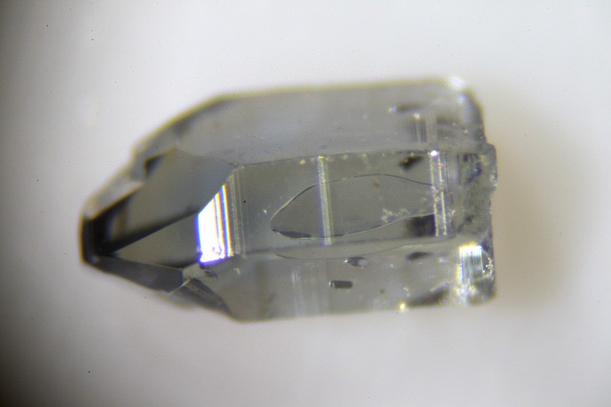

Pour faire plaisir à Papyfred, un essai à la bino x 40:
Moi, je vois une sorte de dodécaèdre...
Le parasite type douve du foie :triste: (x 88 au final, si je ne me trompe pas!):
F. P. m'a donné ces précisions (sur un autre excellent forum...):
Jérôme Rochault dans son mémoire de maîtrise présente des analyses des inclusions des saphirs du Sioulot. [...]
Il a observé des inclusions brunes à incolores qui se caractérisent par la présence de plusieurs petites bulles à l’intérieur. Il considère que ces inclusions ne sont pas liquides car dans le cas d’un liquide avec plusieurs petites bulles, ces bulles se seraient réunies pour n’en former qu’une seule.
La sonde Raman a donné pour résultat le spectre d’un liquide silicaté. Ces inclusions sont donc des inclusions vitreuses, du verre ! Une analyse de ces inclusions a été faite à la microsonde électronique pour essayer de savoir dans quel liquide silicaté se sont développés ces saphirs.
JR conclut son paragraphe en écrivant qu'il s'agit d'un liquide silicaté très évolué et que "Les saphirs du Sioulot se sont développés dans un magma différencié de nature trachytique".
Donc pas d'inclusions liquides!
(Photos non recadrées! Les bestios font 2 mm sur le papier millimétré... donc ici j'arrive à x 100 environ)
