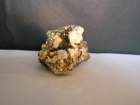

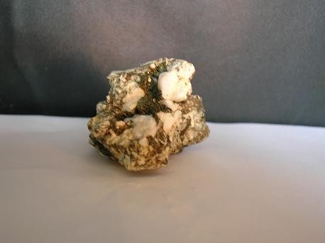

Il y a quelques dizaines d'années, un ami de la région paloise m'a donné un échantillon de roche qu'il avait baptisé " BAGERITE ". En effet, cet échantillon provenait d'un bois, le bois du Bager, situé au sud ouest de Pau, entre les communes d'Arudy et Eysus.
A première vue (voir la photo), cette roche présente toutes les caractéristiques d'une roche éruptive. On aperçoit bien les cristaux allongés noirs brillants d'Augite (?)
Bien sûr, le terme "bagérite" n'apparaît nulle part dans les ouvrages de géologie. Personnellement, je pense plutôt pour un basalte alcalin.

quote name='Papyfred' date='jeudi 29 mai 2008 à 23:38' post='103361']

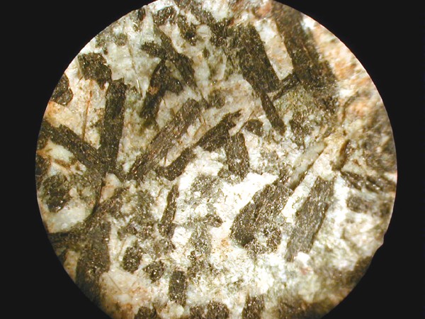

Essaie de faire une photo davantage rapprochée en faisant la mise au point sur un cristal.
Le rendu de couleur est-il fidèle ? À+
Slt.
Sur la photo 1, il n'y a pas de retouche colorimétrique. J'ai fait la prise de vue à l'extérieur ( en profittant d'un beau rayon de soleil )
Par contre, voici la seconde photo prise au travers de ma bino ( grossissement 40 ) Mais comme je ne suis pas très bien équipé en éclairage, elle apparaît plutôt jaune...
Qu'en penses-tu ?
JM
Ca ressemble à pas mal de choses, mais pour moi à une roche magmatique plutonique (tout parait cristallisé) avec des cristaux plutôt d'amphibole. J'ai une diorite de Tulles (19) qui ressemble à ça. Du cote des ophites, il n'y aurait pas du ressemblant ?

Hello Serge, merci de ta réponse.
J'ai également pensé à des cristaux d'amphibole. Egalement a du pyroxène....
J'ai également essayé de voir la carte géologique sur Google Earth. Mais faut avoir de bons yeux ! et impossible bien sûr d'imprimer avec une résolution correcte ( tu parles ! le BRGM veut conserver son monopole sur les cartes géo, et c'est normal quelque part ! )
Sinon, les affleurements d'ophite sont nombreux dans la région. Le plus près que je connaisse se situe à Lourdes ( ancienne carrière dite " de l'ophite" ). Mais je ne pense pas qu'il y ai une similitude entre cette roche magmatique et cette fameuse " bagérite ".

salut tout le monde,
j'habite pas loin du Bager et je vois le secteur où tu as ramassé cette roche plutonique (pas effusive)!
Les cristaux sombre, je pense que c'est de la hornblende.

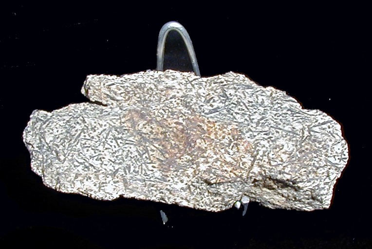

un element de réponse. Je reconnais parfaitement cette roche et je sais où trouver la même(au cas où l'echantillon précité viendrait d'un autre endroit que le mien.).
Il s'agit d'une teschénite:roche mésocrate à augite,barkévicite, labrador et analcime .C'est une roche eruptive au même titre que les ophites, roche basique de surcroît. Celle que je connais est exactement la même que celle de la photo et provient de Busy en 64.Elle forme un petit massif autrefois exploité en carrière pour ses qualités décoratives mais aujourd'hui à l'abandon. de plus elle contient quelques cristallisations: petites géodes d'analcime centimétriques rares avec epidotes millimétriques rares et avec aiguilles d' aegyrine(sur les echantillons anciens). la roche sur place est trés dure et les géodes bien exprimées sont rares mais le site mérite d'être connu; C'est ,je pense une piste de prospection minéralogique que de voir en place ces roches si elles contiennent des cavités .
pour illustrer, je reposte la seule photo dont je dispose
en attendant, A+

Les teschénites font parties des roches basiques du crétacé supérieur des pyrénées. Elles se sont mises en place dans le sillon qui, au crétacé, court au Sud du Bassin d'aquitaine et dans lequel un flysch très épais se dépose. Les teschenites, les spilites et les picrites forment un ensemble de roches éruptives et filoniennes sous-saturées qui envahissent ce sillon.
A Buzy la teschénite forme un sill qui s'injecte dans les flyschs du Turonien. Elle présente des cristaux de hornblende en abondance. Ces filons sont assez nombreux dans le secteur entre le village de Buzy et l'usine hydroélectrique située au bord du Gave d'Ossau. Localement la teschénite fait partie d'un cortège de roches filoniennes présentant plusieurs termes de différenciation, des picrites à olivine, aux syénites bien plus leucocrates. Les teschénites, roches intermédiaires, sont de loin les plus représentées dans ces filons. La mise en place de ces filons semble postérieure à la mise en place des épanchements volcaniques sub-aquatiques que rencontre également dans la région. Ces derniers sont généralement datés du début du Cénomanien, les teschénites et les filons sont eux datés du Turonien.
Cette teschénite est bordée par une cornéenne à grain très fin, particulièrement résistante et compacte on y retrouve des rubans siliceux. L'observation en lame mince révèle au contact entre les lits siliceux et les lits plus calcaires des cristaux de wollastonite.

Je suis du même avis que Serge,
A priori une diorite. On voit bien les amphiboles et les feldspaths sur la deuxième photos.
Les Teschenites font parti du groupe des Théralites, roche à feldspathoïdes, augite, olivine accessoire et sont de couleur bien plus foncé. Sur la deuxième photo, je ne vois pas l'augite, es ce la photo?
