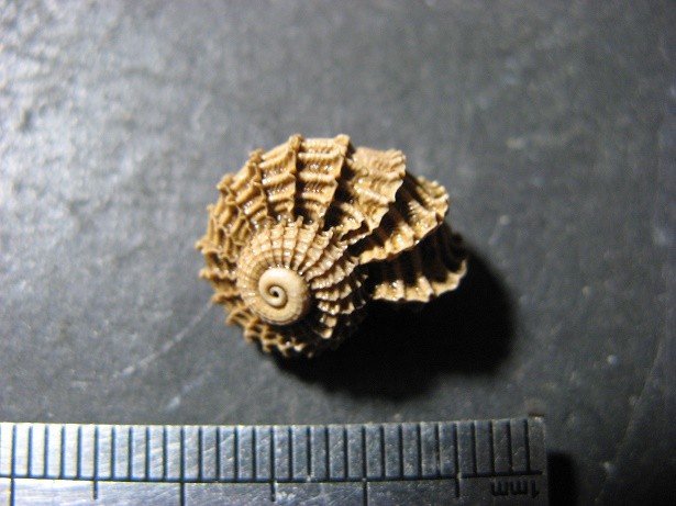

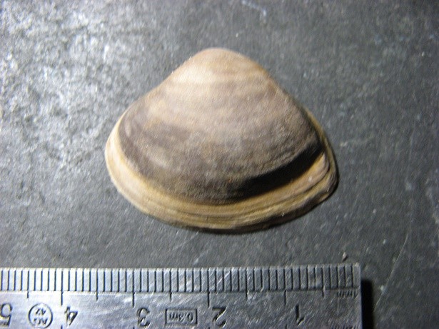

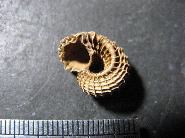

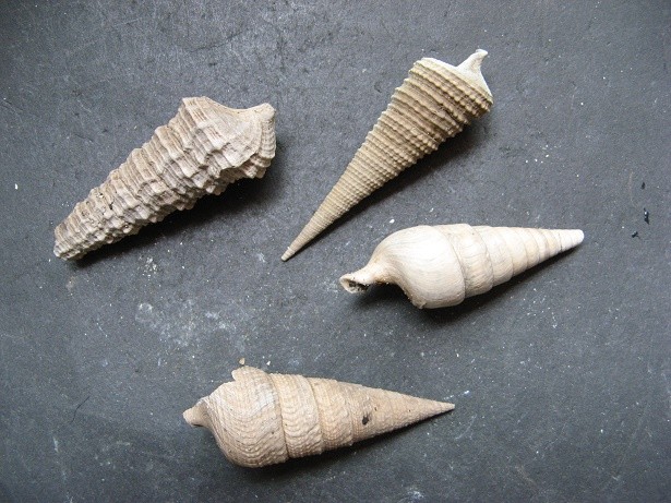

Dans ce cas un autre tout petit , tout mignon ..... pour la route
après un petit dégagement
post-11709-0-27152300-1450269772_thumb.j
Belle conservation et bien joli , c'est sûr
j'avoue que je ne connais que relativement peu le bassin de Campbon , mais je pensais qu'on y trouvait surtout du Lutétien ... je chipote un peu car assez proches , c'est vrai
oui tu chipote Jean Luc :tease:
c'est exactement a même faune qu'à Bois Gouet à Safré qui est datée du Bartonien mais c'est vrai que c'est très proche et St Aignan serait aussi du Bartonien vu que c'est la même faune mais est pourtant resté daté du Lutétien ?? mais il y a peu de doc et d'étude sur ce gisement !!
niveau qualité c'est sympa c'est vrai j'ai trouvé des Geloina compressa de toute beauté !!
à plus ..............
Merci pour la réponse et les précisions ...
le Bois-Gouët , c'était chouette , un bon souvenir ( et hormis la couleur ça y ressemble )
