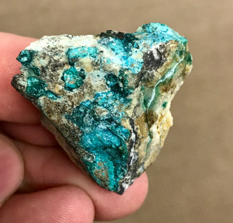

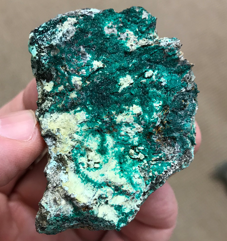

Brochantite en incrustation micro-cristalline [50mm]
Claï

Il y a 2 heures, Stef4412 a dit :
Jamais vu ça à Claï ...
Analysé ??
Détermination visuelle, à mon sens sans trop de risque.

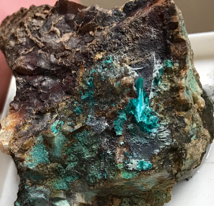

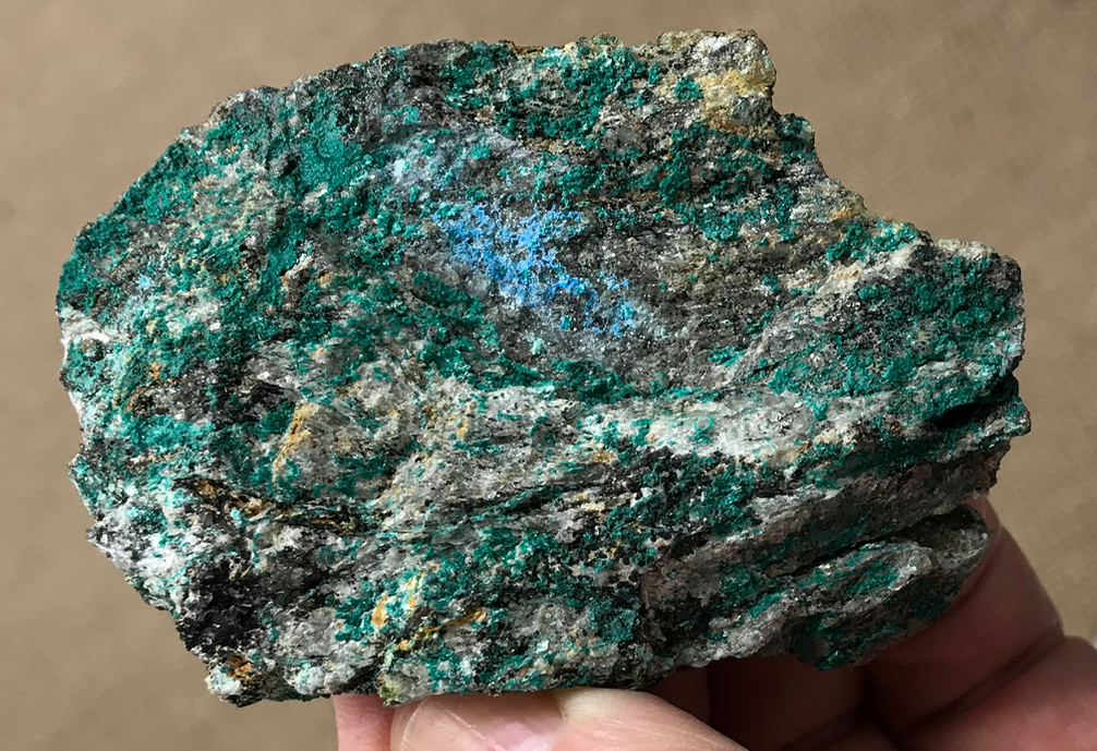

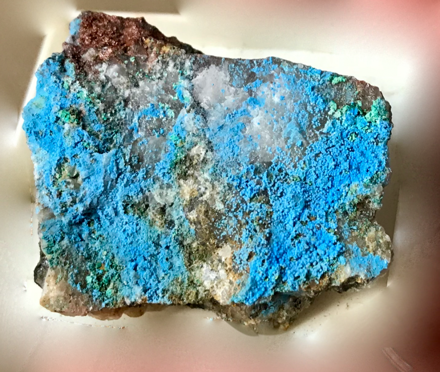

Carbonate-Cyanotrichite en pustules sur un conglomérat avec un oxyde de fer, Lépidocrocite ou Goethite. Traces de Brochantite (?) [35mm]
Léouvé
Le 01/06/2018 à 00:11, otto lidenbrock a dit :
J'ai jamais osé marquer ça avec ces minéraux là avec une genèse complexe .... d'autant que la carbonatecyanotrichite même à Cap Garonne est remise en question
