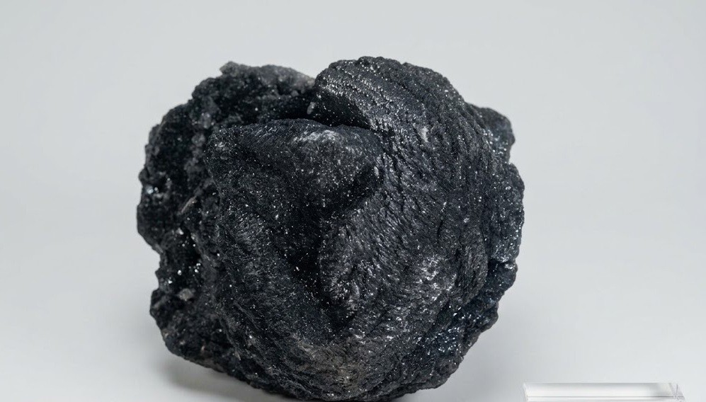

Bonjour à tous,
Pourriez-vous m'aider à identifier ce minéral ? Voici ses principales propriétés :
Dureté : 4.5
Trace : Marron
Effervescence : Oui (à l'acide chlorhydrique / HCl)
Magnétisme : Aucun (j'avais initialement envisagé la magnétite)
Provenance : Inconnue
Merci d'avance pour votre aide !
Bonjour
Cela ressemble à certaines boules de cristaux de Calcite teintés par des inclusions de Boulangérite de la mine Herja en Roumanie. Mais dans ce cas la dureté devrait être de 3 et non pas 4,5. Cela raye la Fluorite?
Pour la densité, c'est pas possible il y a des inclusion de pyrite/chalcopyrite - calcite.
J'ai refait le teste de dureté, la rayure sur la fluorite est très légère.
Je vient de regarder sur Mindat Calcite de la mine Herja en Roumanie. Effectivement ça y ressemble fortement.
Ni la Calcite ni la Boulangérite ne peuvent rayer la Fluorite; ceci dit, cela pourrait être le fait d'autres micro-inclusions plus dures et omniprésentes dans la Calcite ?
Dans les années 1985-1995 ces boules de Calcite avec Boulangérite de Roumanie étaient relativement abondantes sur le marché, ce qui n'empêchait pas des prix plutôt dissuasifs. Par la suite elles se sont raréfiées. A partir de 1990, les mines de Roumanie ont périclité, n'étant plus compétitives dans une économie désormais ouverte; la plupart ont fermé entre 2000 et 2005. Aujourd'hui ces boules proviennent du recyclage de collections, et tout est possible selon le mode de dispersion retenu : héritier connaisseur ou non, marchand spécialisé ou brocanteur.
Le secteur de Trepĉa au Kosovo a également fourni ce genre de spécimens, mais en moins grand nombre.
