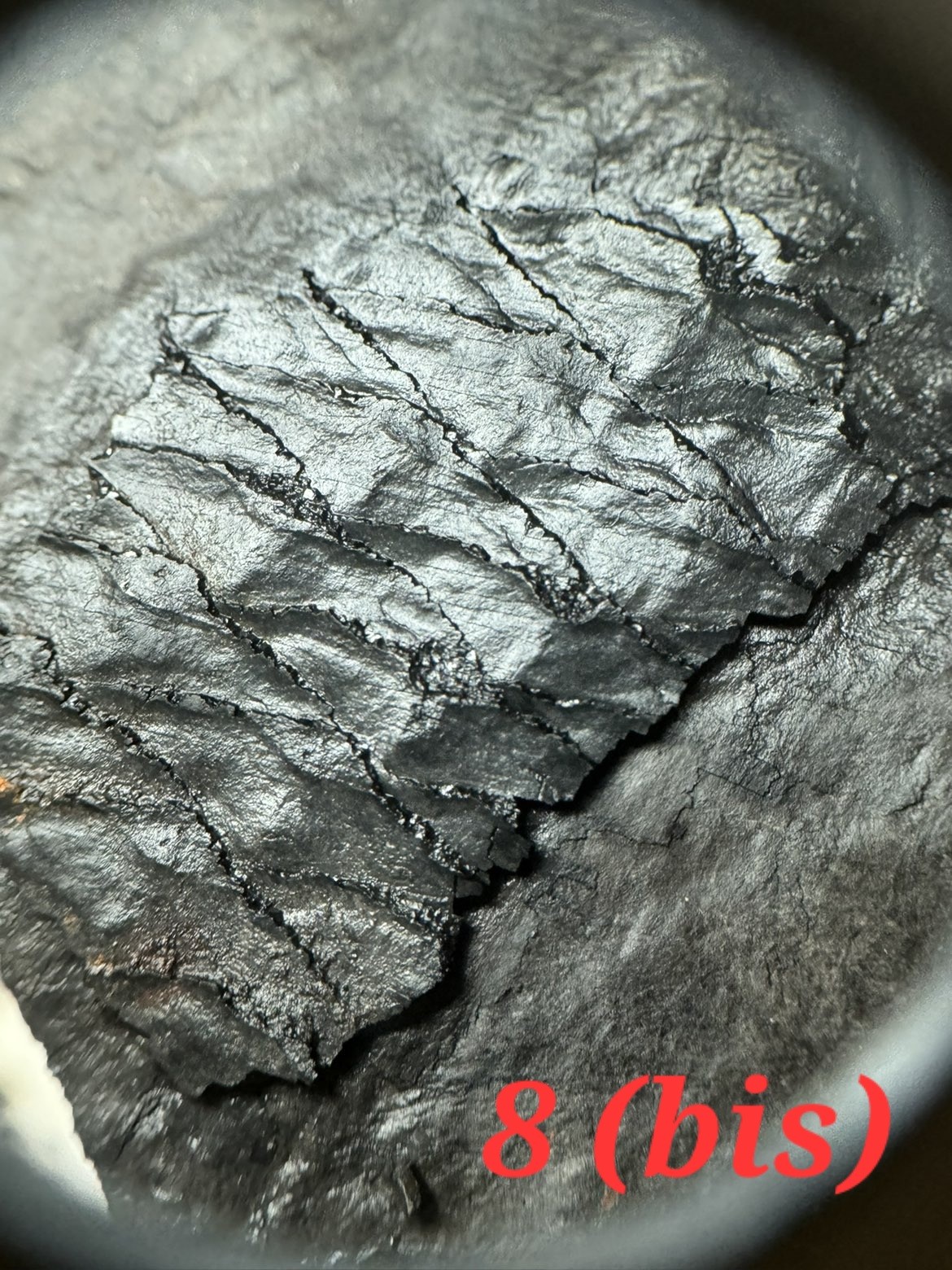

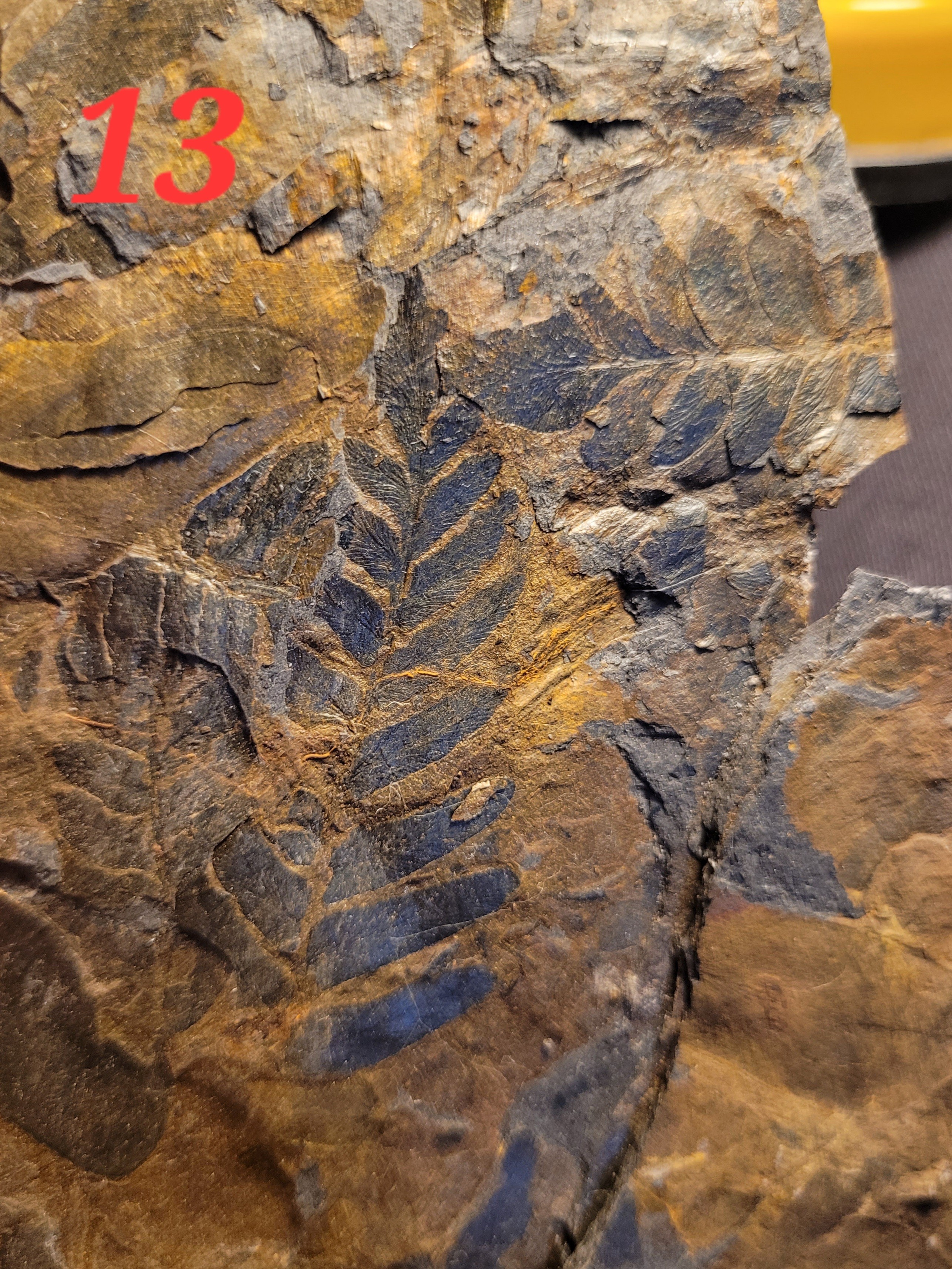

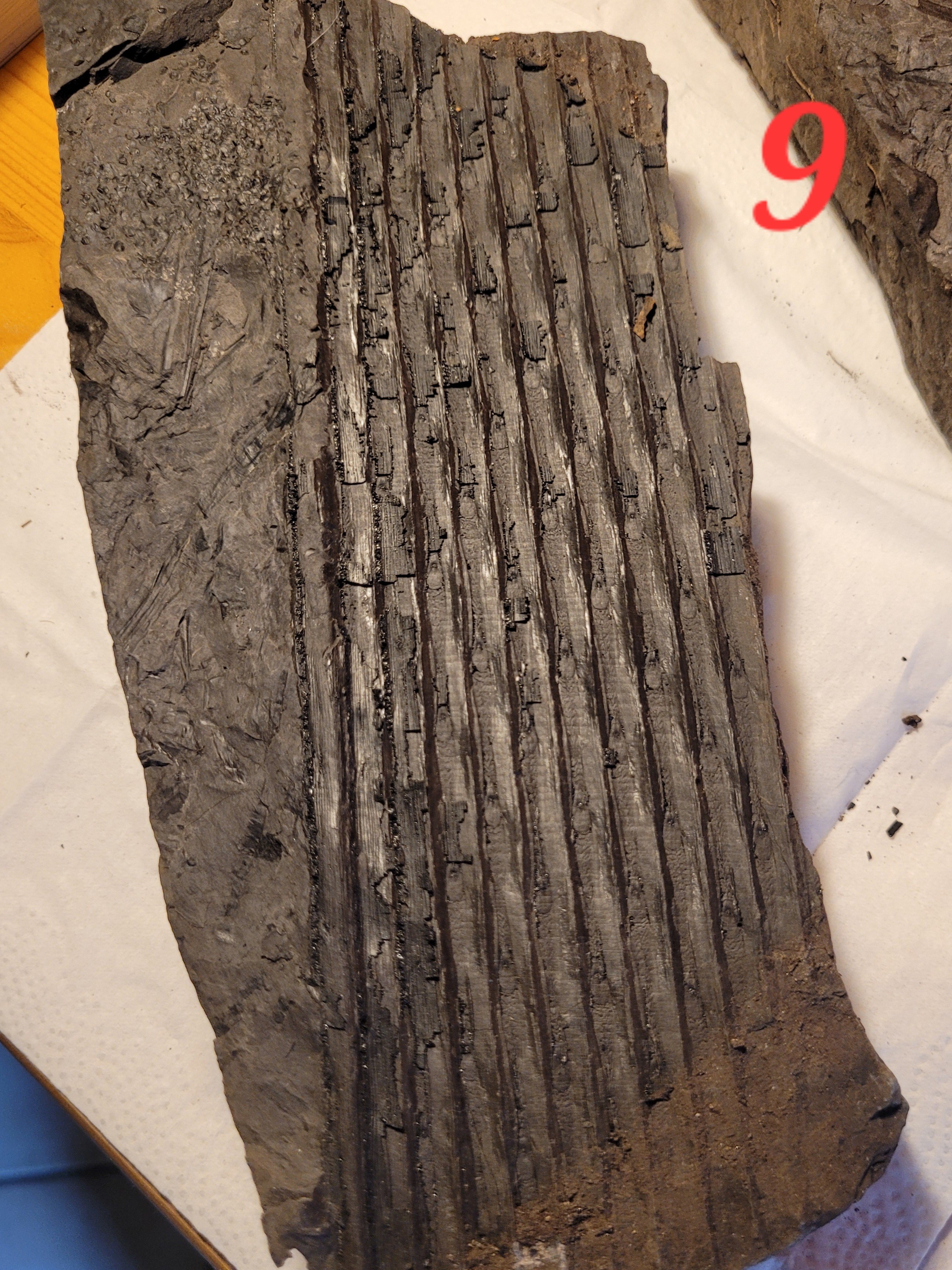

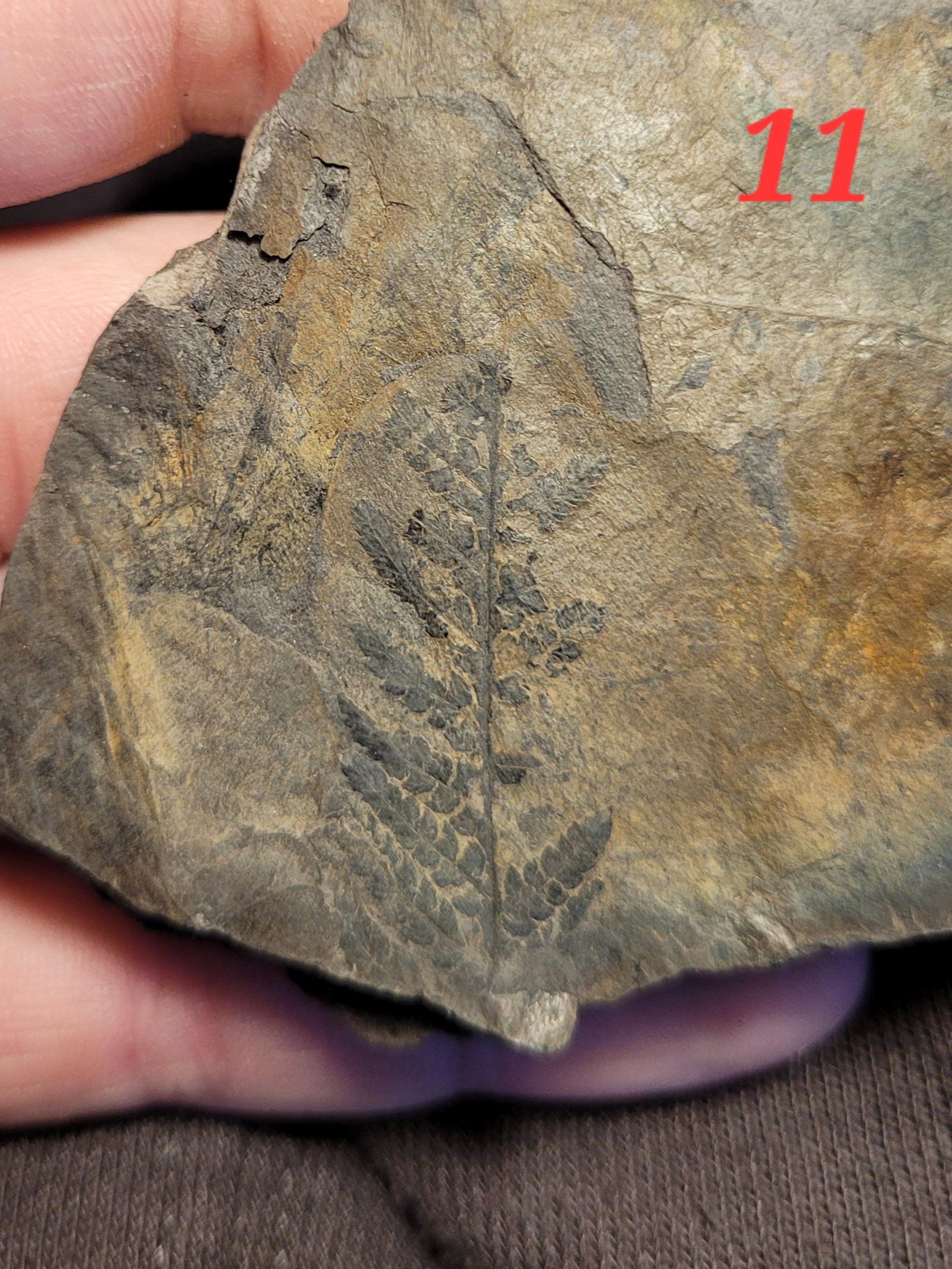

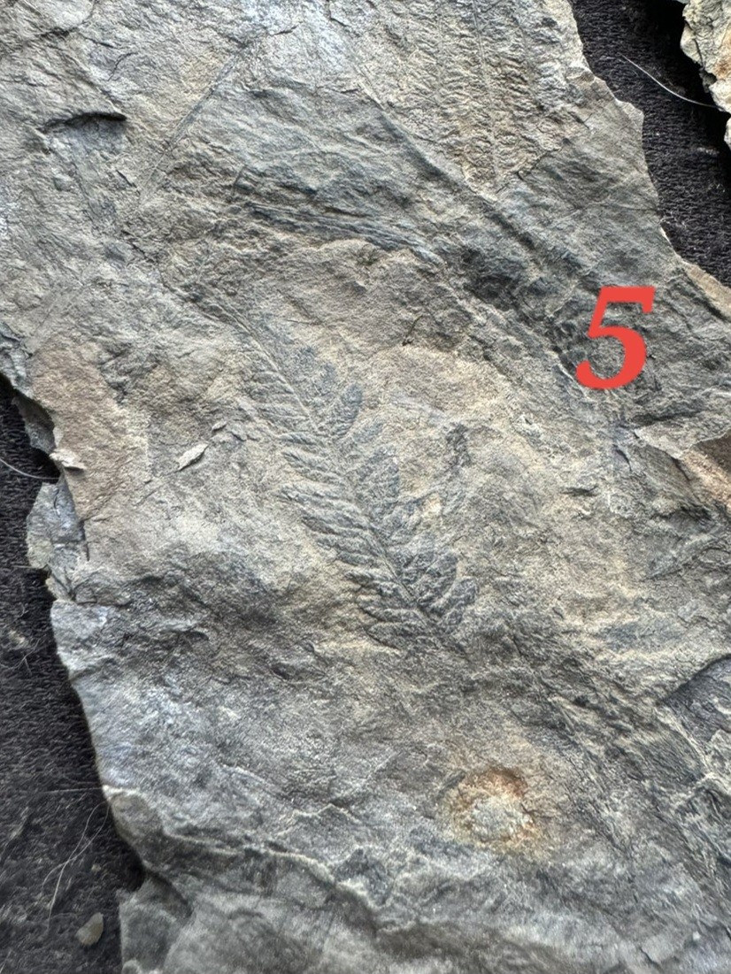

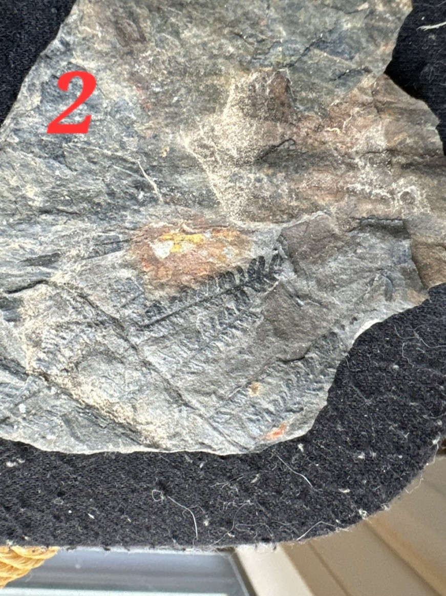

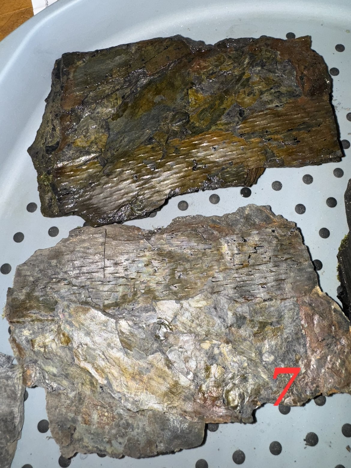

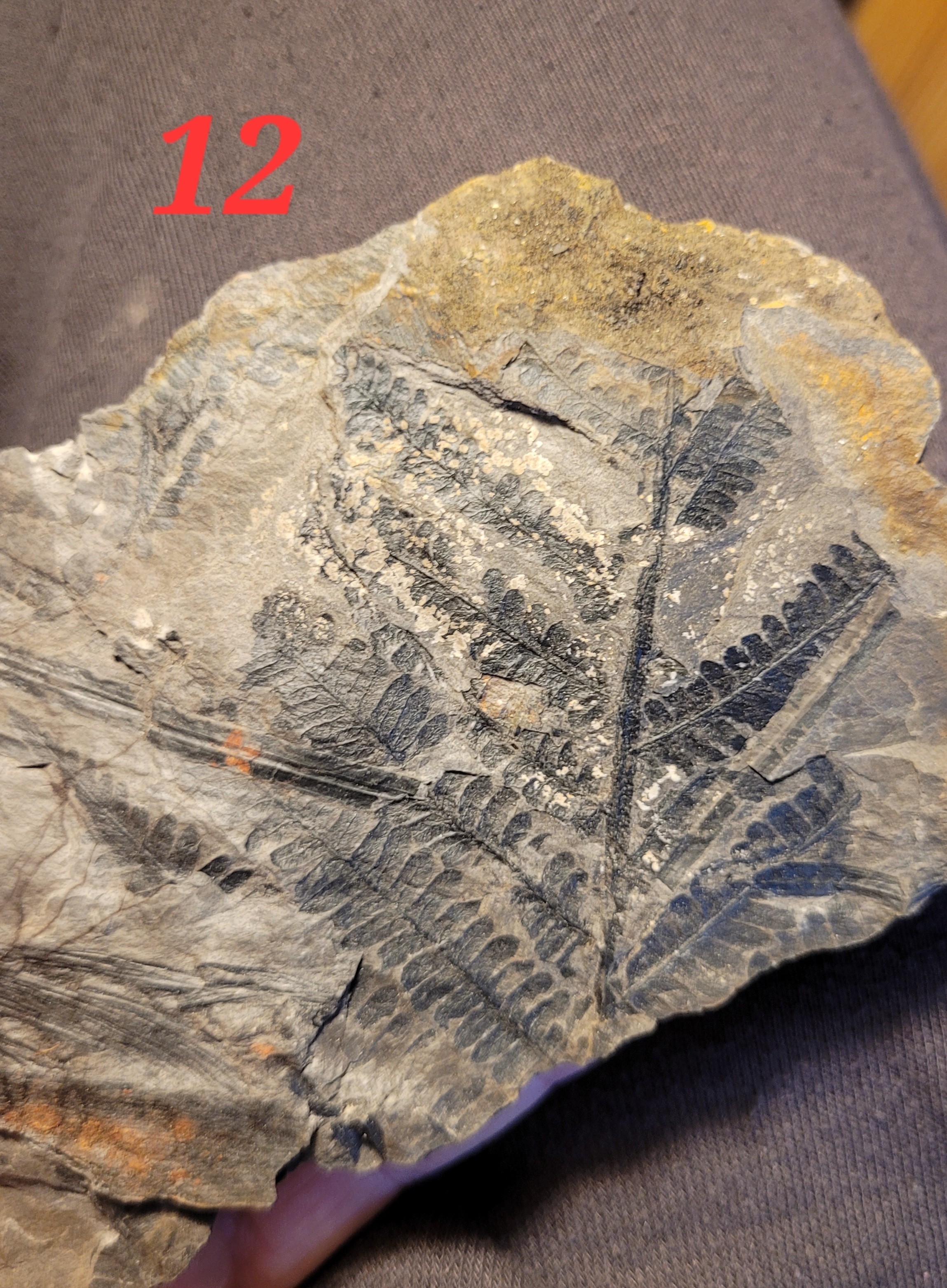

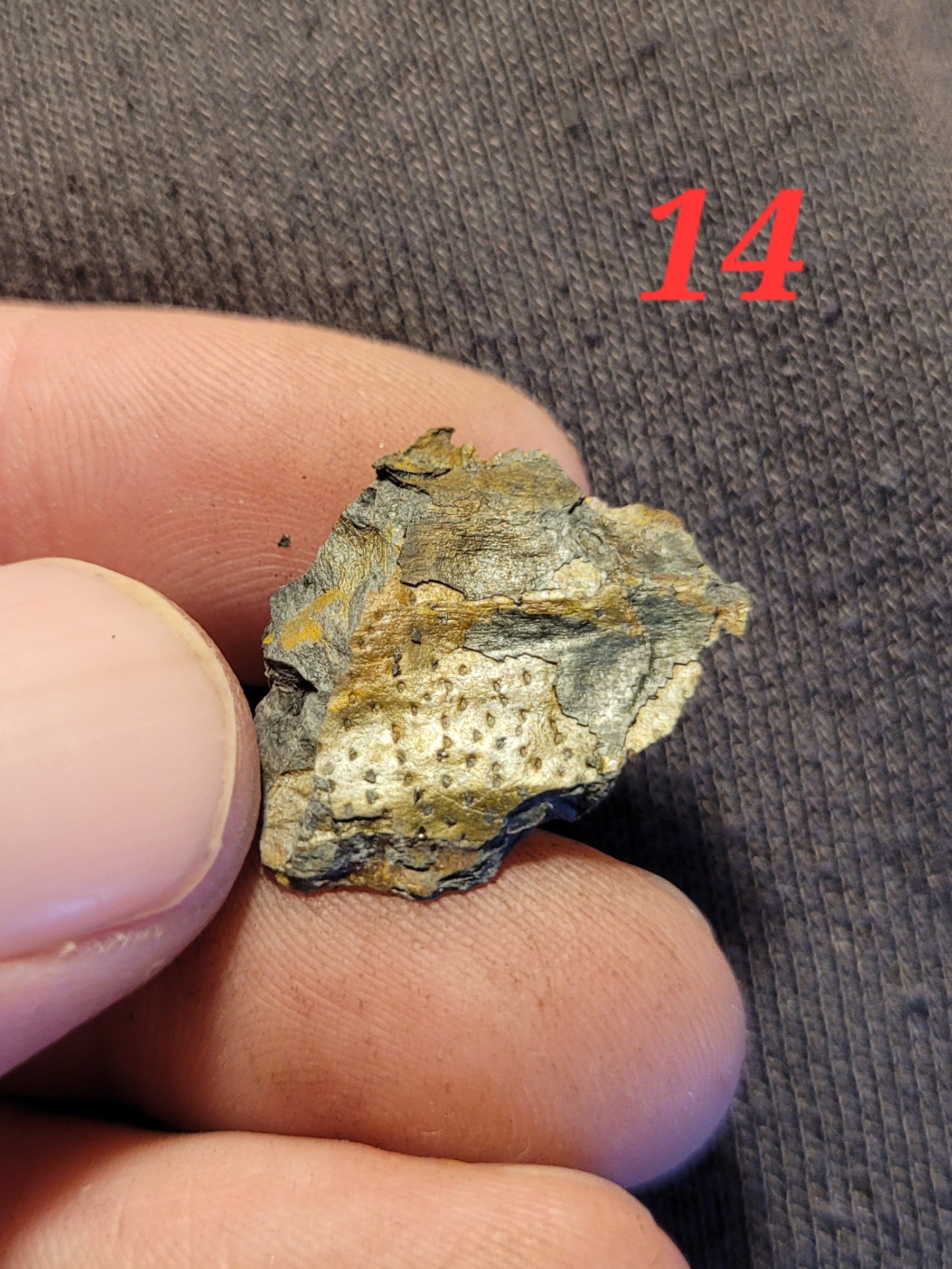

Bonjour à tous,

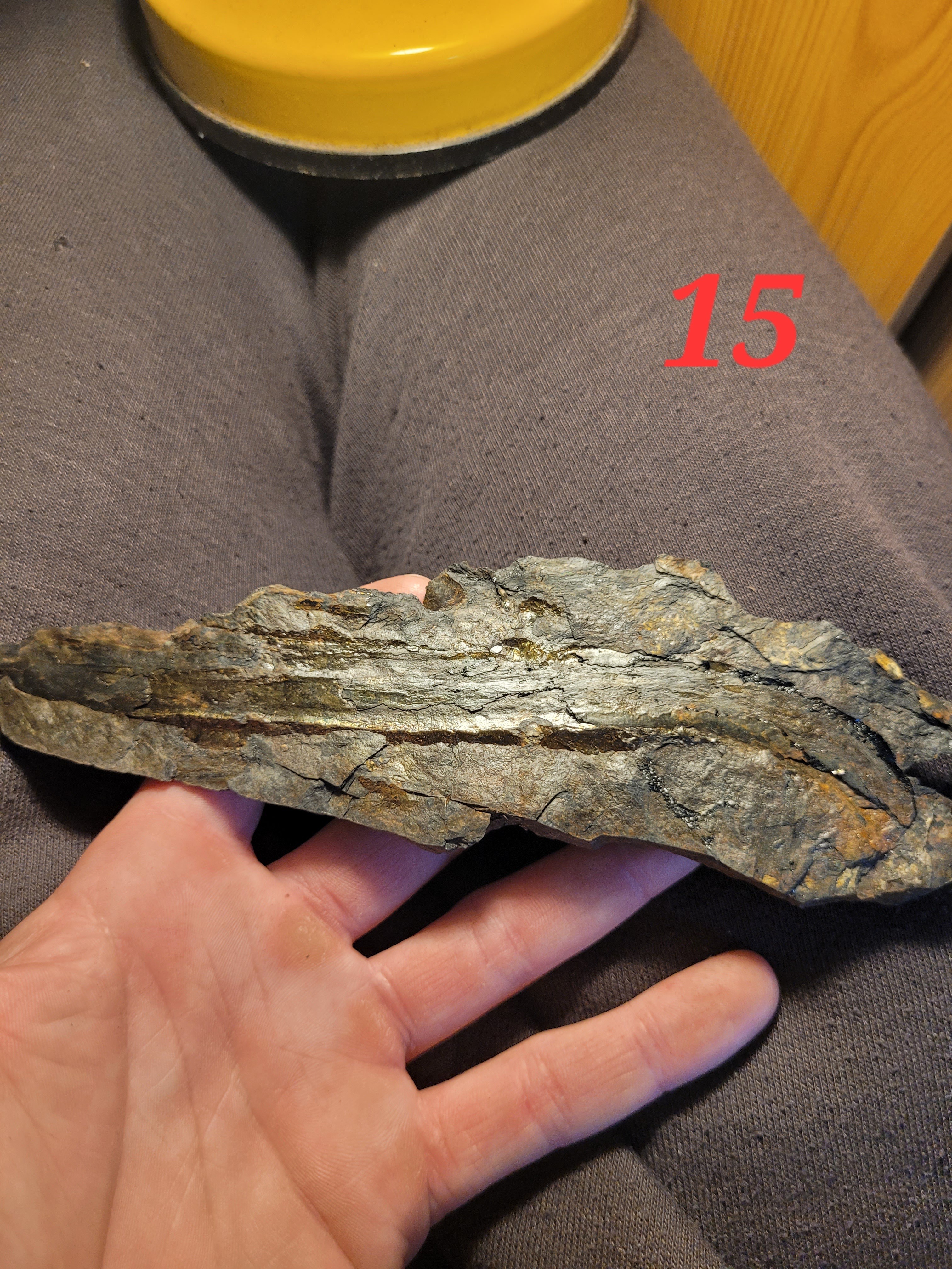

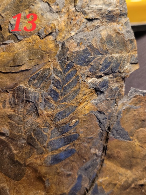

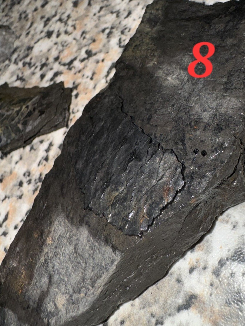

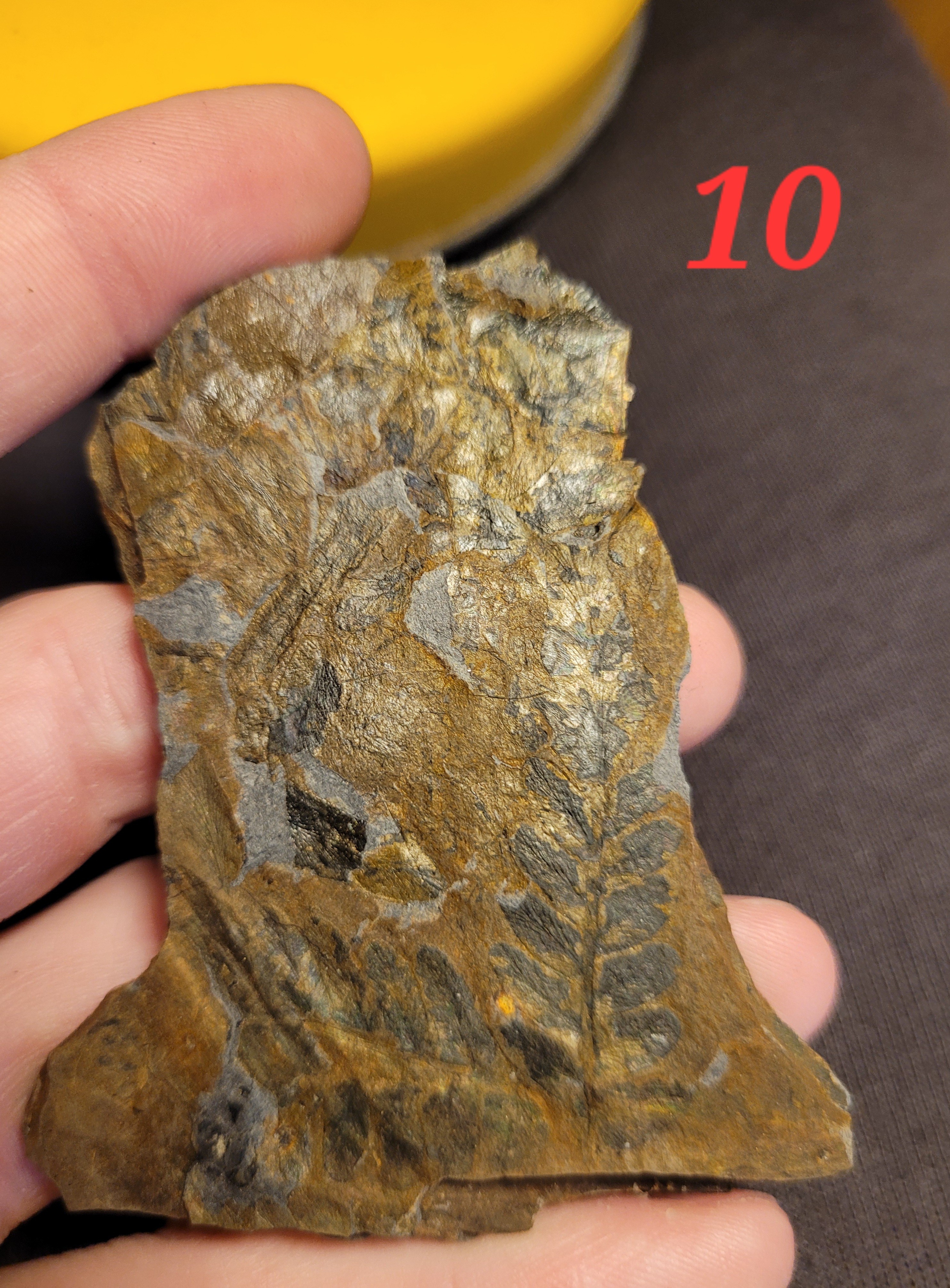

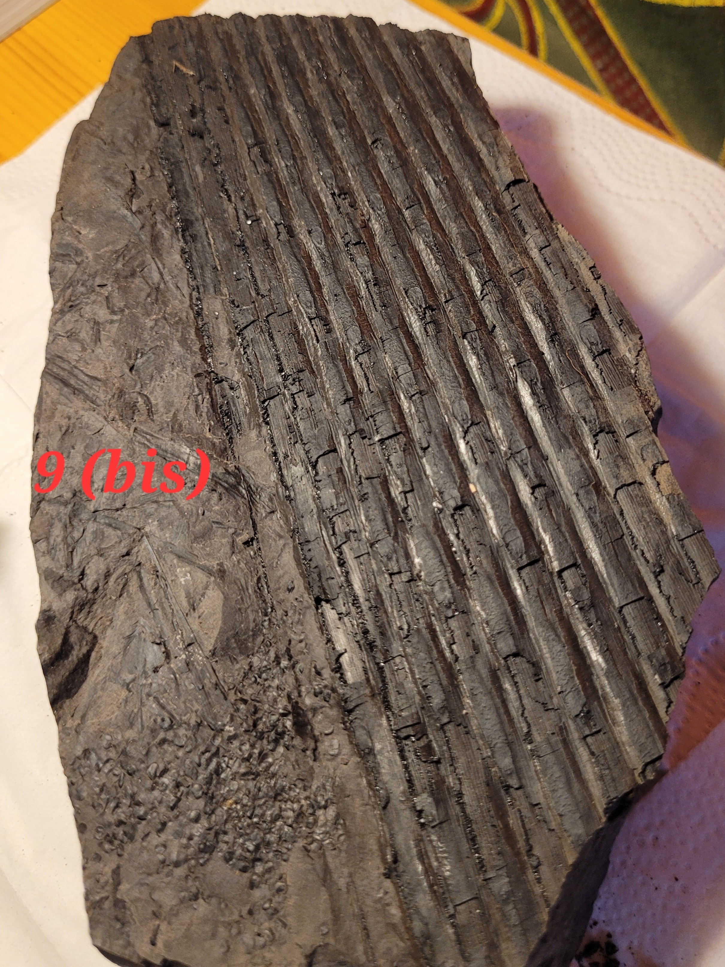

Je suis tombé sur un affleurement houiller aux alentours de Besancon, qui contient pas mal de fossiles de plantes.
En faisant des recherches sur internet (Wikipédia), j'ai remarqué que ce bassin houiller est keupérien. J'en ai donc déduit que ces fossiles viennent du Trias. N'hésitez pas à me corriger si je fais fausse route.
J'aimerai beaucoup avoir vos avis concernant l'identification de ceux ci
De plus, comme ils sont super fragiles (fracturés, très friables), j'aimerai beaucoup avoir vos conseils pour leur conservation. En regardant de mon côté, je pensais essayer d'appliquer une solution de 5% Paraloid B72 avec 95% d'acétone. Mais j'ai peur de les immerger entièrement vu leur état, ou meme du résultat final. Que conseilleriez vous ?
D'autres fossiles arrivent, j'ai pas osé tous les mettre dans le meme post.

Bonjour
Vous êtes certains de la datation du site ?

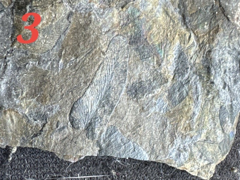

Parce que ces plantes et je suis très loin d'être un spécialiste en la matière me font penser à des végétaux du Carbonifère
Seule la numéro 3, pourrait me faire penser à une sorte de feuille de Glossopteris ? mais de taille inférieur aux habituelles feuilles que l'on voit en Afrique et en Amérique du Sud
Wikipédia peux être une bonne source d'information, mais il est toujours préférable pour les datations de gisements de se référer à une carte géologique, et plus précisément à la notice de celle ci
En recherchant sur l'ami google je suis tombé sur un document qui pourrait vous intéresser, page 347, qui pourrait confirmer votre datation du Trias, surtout si vous trouvez des éléments annexes (poissons et mollusques typiques du Trias, associés à ces flores)

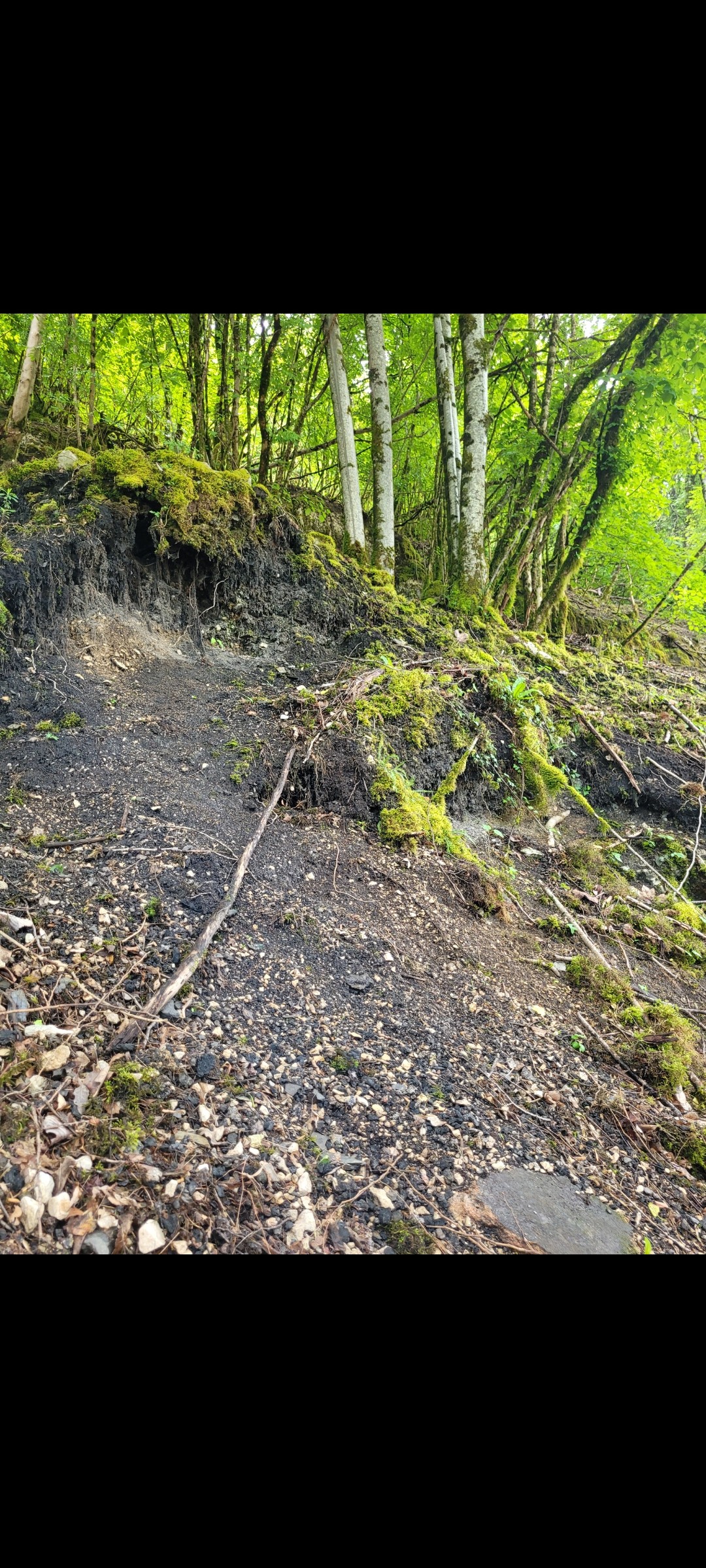

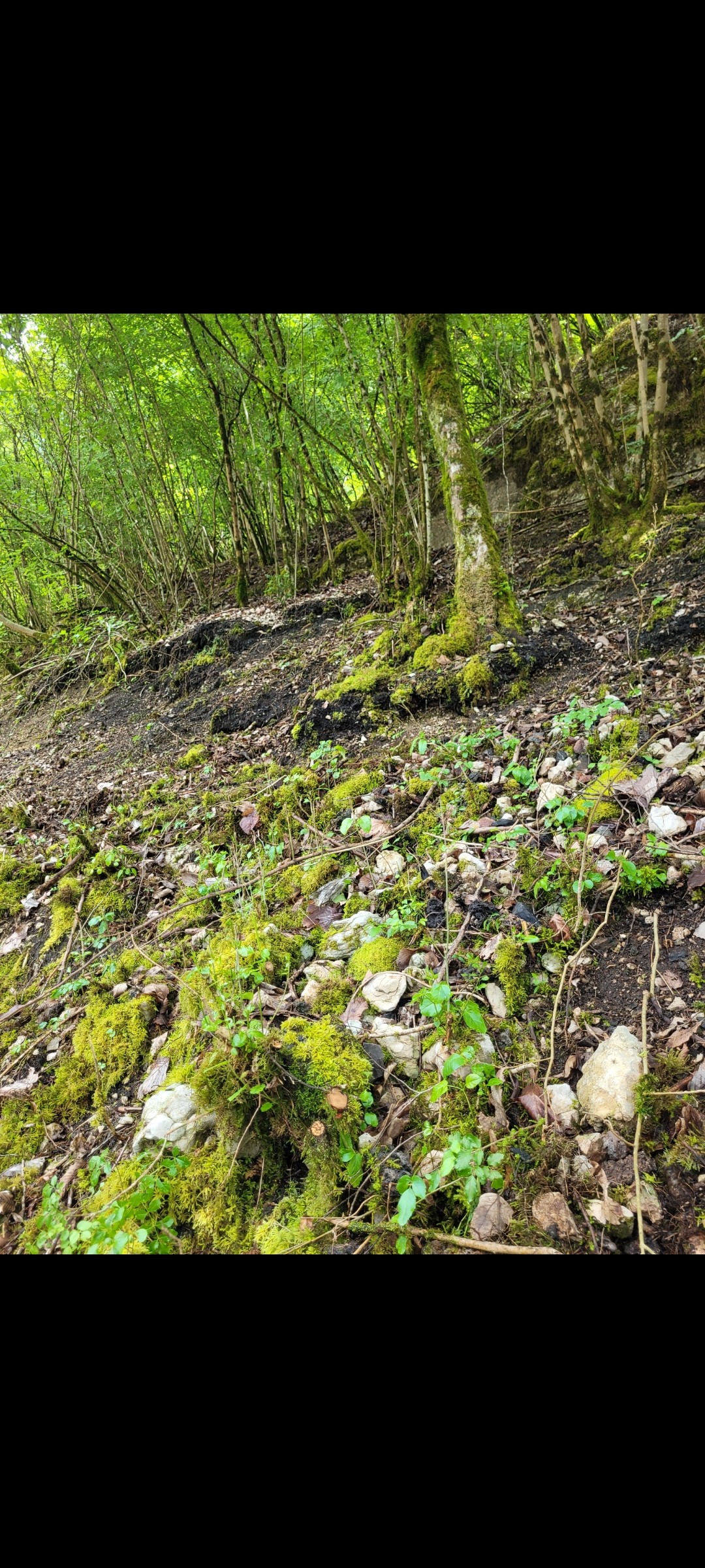

Pour vous le décrire au mieux, puisque sur l'instant je ne peux faire que cela.. L'endroit se situe sur la partie basse d'un versant de colline bien pentu
Ce versant est tres vegetalisés, mais quelques affleurement rocheux calcaires sont visibles par niveaux
Sur mon niveau de recherche, en bas de cette pente, le sol est en constante érosion et à laisser place à des zones de :
- affleurements rocheux calcaires
- sable "orangé"
- de parties (peu nombreuses) plus terreuses, très noires, charbonneuses voir bitumeuses par endroit, dans lesquelles je trouve ces blocs

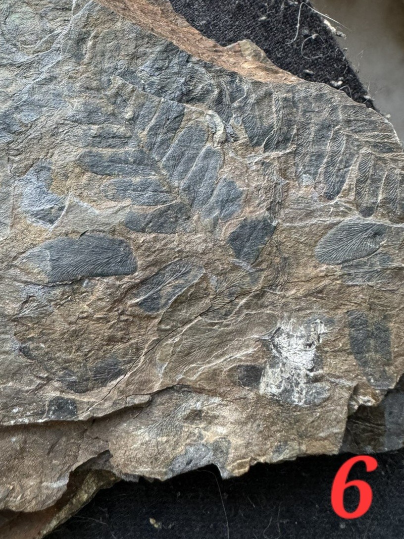

Sans entrer dans les détails, certains fossiles sont typiquement Carbonifére supérieur: On peut voir du Sigillaire (tronc/"écorce"), une fructification et pour ce qui est des fougéres ou ptéristodermées, un Neuropteris sp....

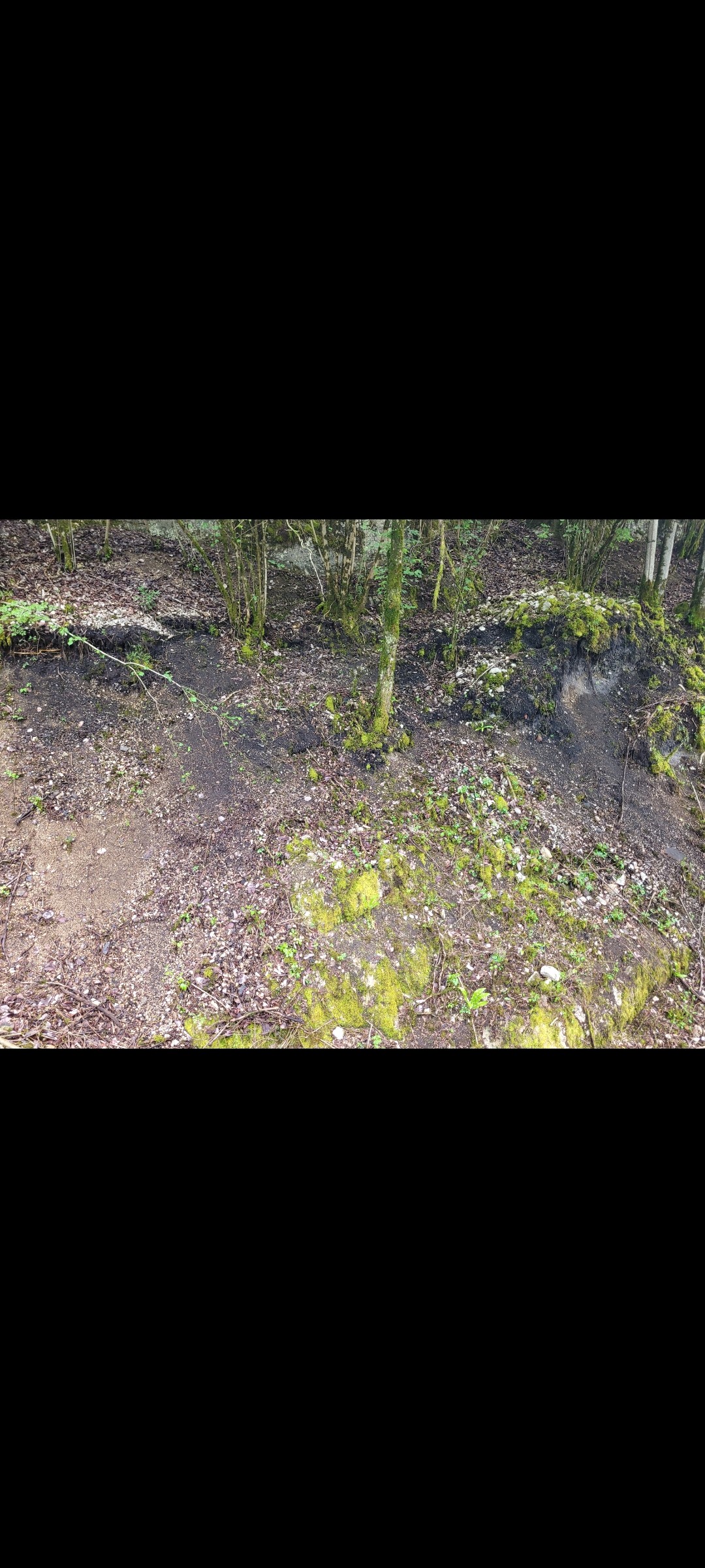

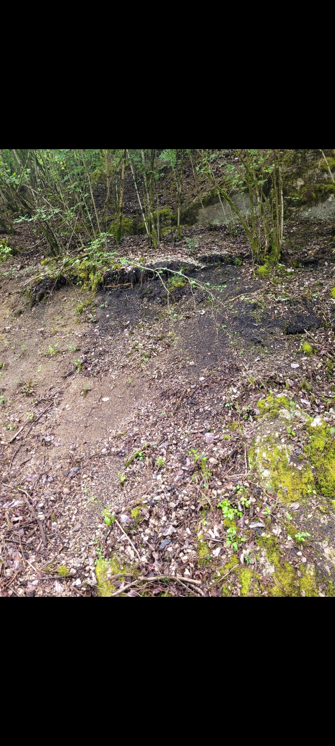

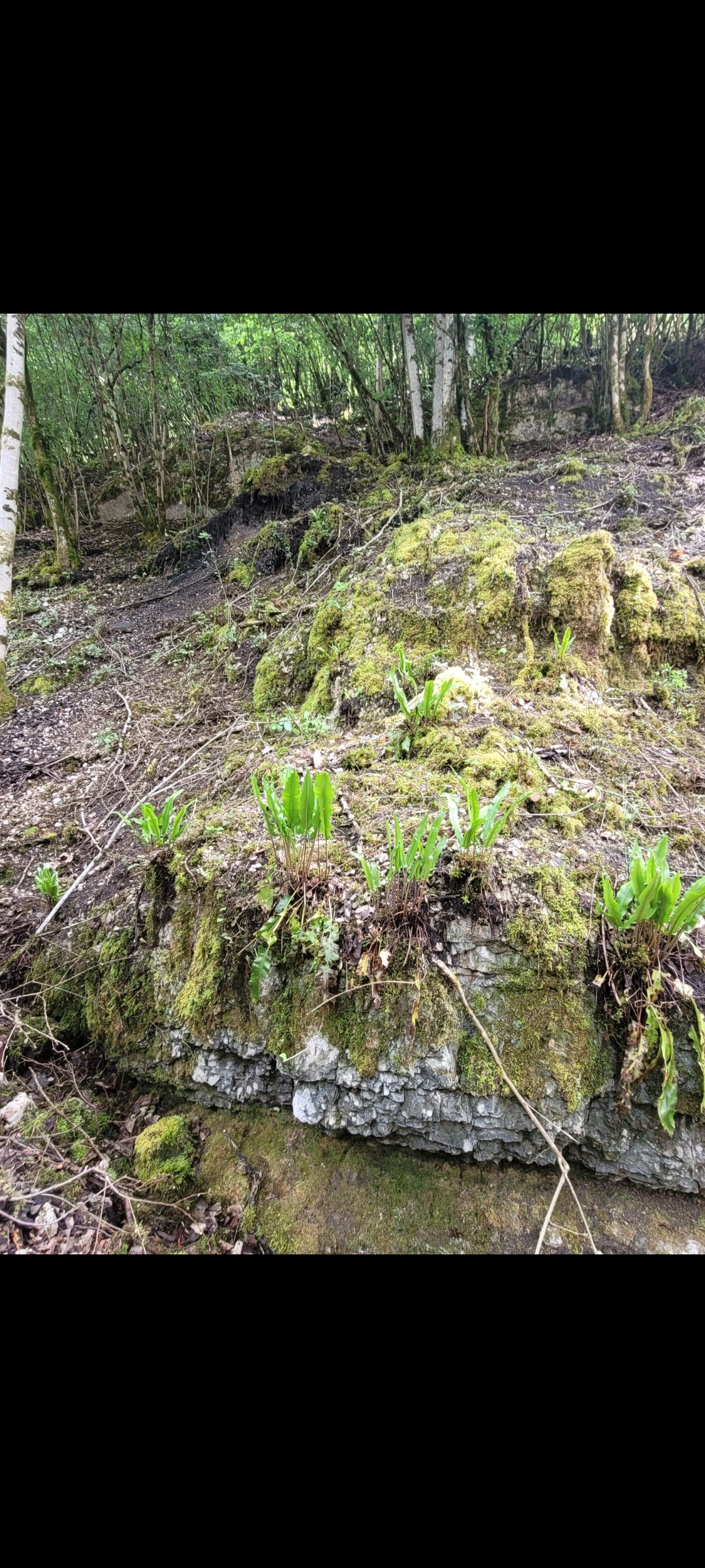

⁷Bonjour à tous,
Voici les photos du spot. Je trouve mes blocs de schistes dans cette partie noire et terreuse, ils affleurent légèrement, ou sont déjà dégagés.

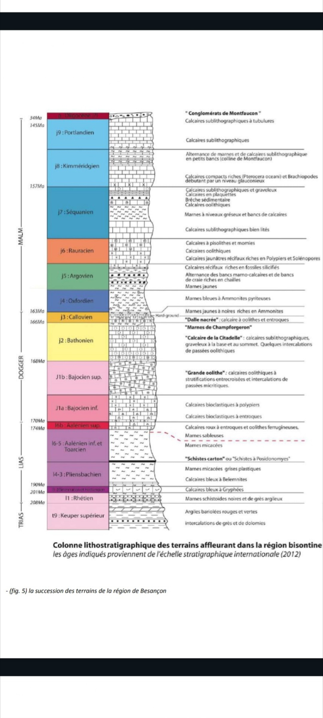

Je vois joint également un document sur la stratigraphie à Besancon
Après recherches, je ne trouve que des affleurements du Trias (Keuper et Rhétien) à Besancon, que ce soit dans les écrits actuels ou plus anciens. Aucun document ne mentionne du carbonifère sur Besancon et des communes limitrophes.
Qu'en pensez vous ?

⁷Bonjour à tous,
Qu'en pensez vous ?

Je ne peux répondre à tout et ne peux expliquer ceci..Mais pour certains de vos fossiles, ces espèces avaient disparu au Trias...La photo 15 serait Odontopteris sp. d'après moi ou spécimen y ressemblant beaucoup. Pour 9 et 9 bis Sigillaire  ainsi que pour 7 et 7 bis. Neuropteris sp pour la photo 6 et graine/fructification pour la 4...Toutes ces espèces sont d'affinité Stéphanienne..Une réflexion: des matériaux aurait ils été transportés en grande quantité depuis un site datant du Stéphanien? On ne voit pas sur vos photos d'affleurements "solides" de schistes houillers, mais essentiellement des "débris"...je vous joins des docs sur les végétaux fossiles du Stéphanien de Graissessac (Hérault), si ça peut vous aidez.

Je me demande bien si ce n'est pas là un dépôt artificiel. Les cartes géol ne sont pas toujours aussi exactes qu'on le souhaiterait mais entre alluvions modernes et Keuper, ça ne doit pas être trop difficile de faire la différence. Si on avait le nom de la commune, on devrait pouvoir déterminer s'il y a une chance d'avoir là un affleurement que ce soit du Keuper ou du Stéphanien.

Effectivement j'ai vu que surtout pour le genre sigilaria, ces espèces ont disparu avant le Trias.. donc ca donne une idée plus précise déjà ! Merci beaucoup !
Concernant le fait que ca soit des éléments apportés d'ailleurs, c'est ce que j'ai d'abord pensé mais comme je trouve des blocs enterrés dans le talus que j'ai pris en photo, je n'y crois plus trop (talus qui est totalement naturel, impossible dans ma logique que des éléments s'y trouvant soit ramenés de l'extérieur vu comme il est pentu et sauvage)
Les affleurements sont très limités effectivement, et ne se trouvent qu'à 2 ou 3 endroits similaires à mes photos..

Bonjour. A parler Keuper et Carbonifère, je pensais qu'on serait allé du côté de la Haute-Saône. Si on parle de Besançon et sa banlieue, c'est rapide:
- Keuper: il y en a seulement entre Fontain et Beurre: Marnes à gypse.
- Carbonifère: aucun affleurement local. Voir la coupe  sur le doc ici:  https://www.shnd.fr/wp-content/uploads/2020/02/Sorties_geologiques_2014_Besancon-rolin-.pdf.
La flore montrée par les échantillons récoltés est pourtant bien typique du Carbonifère: Sigillaria, Pecopteris, Neuropteris, ... comme l'indiquait Trias 07.
Je ne vois que la possibilité d'un dépôt (ancien) effectué par l'homme pour expliquer la présence de ces blocs près de Besançon. Savoir de où ils proviennent et comment ils sont arrivés là, c'est une autre histoire.

Je suis du même avis ,peu être amener par l homme pour  alimenter  quelque chose ?? Sur tes photos ont dirais différentes paliers ,peu être trés anciens
Ont vois bien cette strate noir entre du calcaire !

Effectivement, forcé de constater que la présence de ces blocs n'est pas naturelle..
Sympa d'avoir la chance de tomber sur du carbonifere alors que normalement il n'y en a pas ! Ca m'évite de faire de la route lol
Concernant la raison de la présence de ces blocs, c'est un mystere.. Peut etre simplement des matériaux de remblais, des "chutes" de pierre d'exploitation..
